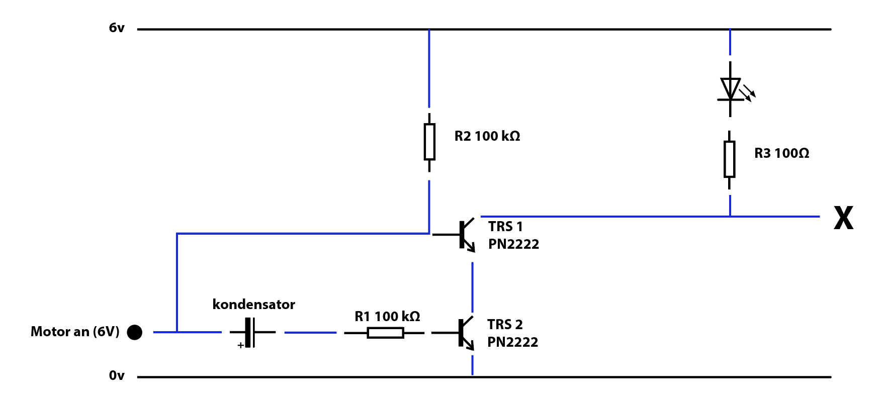

So habe ich es mir gedacht:
Motor an (6V) schliesst Transitor (TRS 1) solange das Gaspedal gedrückt
ist, zetigleich lädt sich der Kondensator auf und TRS2 öffnet.
Wenn Motor an (6V) keinen Strom mehr liefert, schliesst Transistor
(TRS1)
und die Led leuchtet.
Der Kondensator sollte - so meine Hoffung das Zeitintervall steuern, mit
dem der Transistor (TRS2) dann wieder schließt.
Wäre klasse, wenn sich jemand mein erstes "Projekt" anschauen könnte -
bevor ich loslege mit dem Stecken und eventuell nichts passiert...
Viele Grüße
Basso

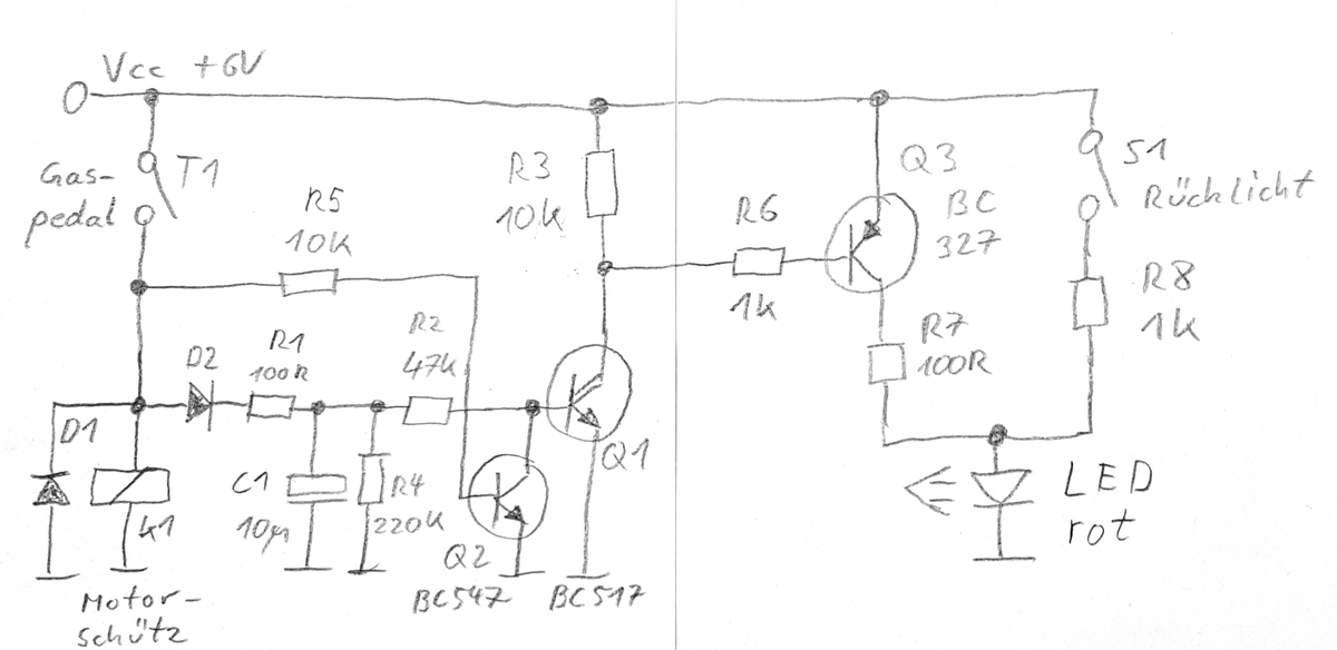

T1 ist das Gaspedal, K1 das Motorschütz und D1 die Freilaufdiode. Als
Transistor werkelt ein Darlington Transistor BC517, der hat eine höhere
Verstärkung.
Falls das Bremslicht länger leuchten soll, kann C1 von 10uF noch auf
22uF oder 47uF vergrößert werden.
Vor dem R1 muss noch eine Diode geschaltet werden, sonst entlädt sich C1
zu schnell über das Schütz!

Da das Bremslicht nur nach dem Loslassen des Gaspedals leuchten soll,
muss noch ein Transistor Q2 (BC547 o.ä.) das Bremslicht während der
Fahrt deaktivieren. Das hatte ich noch vergessen.

von Michael M. (Firma: Autotronic) (michael_metzer)
Sebastian M. schrieb:
> funktioniert der C1 hier als ein Entstörkondensator?
Ohne die Platine von der Vorserseite gesehen zu haben, vermute ich ja.
An den 4 Ecken sind wahrscheinlich die 4 LEDs mit ihren Vorwiderständen
und im roten Kreis das Anschlussterminal.
> Also eine art Verpolungsschutz?
Ja.
> ist K1 das Motorschütz?
Ja.

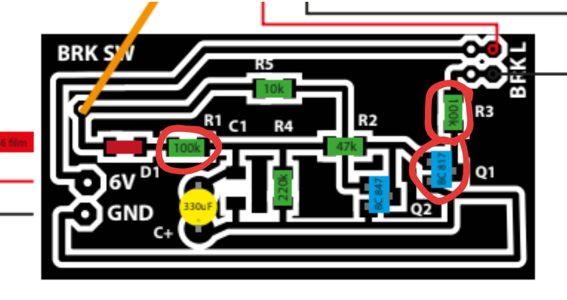

von Sebastian M. (Firma: keine) (basso)
So nun habe ich die Schaltung gebaut - leider - habe ich mich während
der Bastelarbeit dazu entschieden, das Bremslicht und das Rücklicht
zusammen auf eine Platine zu packen, mit einem Kreislauf, das Normale
Licht ist mit einem höheren Widerstand abgeschwächt, so dass es nicht
mit voller Kraft leuchtet, während ich mir dachte, das Bremslicht dann
voll leuchtet. Schade, denn die Schaltung funktioniert super - danke
dafür!
Aber die Schaltung steuert ja die Masse - also wenn ich es verbinde,
dann leuchtet die LAmpe die ganze Zeit. Also dachte ich mir, ich steuere
mit der Schltung ein Relais ( 5 V ) - und drehe sozusagen das Schaten
um. Leider kommen nur 2,5 V an dem Ausgang raus - das RElais schaltet
nicht. Kann ich die Widerstände so ändern, das ich 5V am Ausgang
erhalte? Sorry für Euch wahrscheinlich ein Klacks, das zu ändern - ich
checke es nicht und denke ich mache eher alles kaputt - muss wohl mal
wirklich mich etwas näher damit beschäftigen ....
LG
Basso
Ich weiss ohne Schaltung nicht wirklich Hilfe möglich...
Leider habe ich die Schaltung nicht nochmal komplett aufgebaut - ich
habe "eben" alles einmal zusammengetragen - ist etwas Wild, aber das
ganze Projekt ist etwas "ausgeufert" - naja ich habs echt maßlos
übertrieben ;) Bin halt Bastler... ich hab auch nicht alles
eingezeichnet - die Seitenblinker fehlen noch
in der Mitte ist die Platine, die nicht will wie ich es will, alles
andere Funktionert saugut - ich hätte nie gedacht, das die 5 LEDS der
Scheinwerfer wirklich blenden :(
> das Normale Licht ist mit einem höheren Widerstand abgeschwächt, so dass
> es nicht mit voller Kraft leuchtet, während ich mir dachte, das
> Bremslicht dann voll leuchtet.
> Also dachte ich mir, ich steuere mit der Schltung ein Relais
Falls es sich um die Schaltung vom 26.07.2023 um 8:43 Uhr handelt, dann
kann man diese auch statt mit einem zusätzlichen Relais, auch mir nur
einem zusätzlichen PNP-Transistor (BC327) erweitern.
S1 schaltet das Rücklicht über einen hohen Widerstand R8 ein und Q3
schaltet beim Bremsen noch einen niederohmigen Widerstand R7 parallel.
Ich habe die Fehler auf deiner Platine mal mit rot eingekreist. R1 und
R3 müssen 100R (Ohm) haben und nicht 100k (Kilo Ohm), das ist um Faktor
1000 zu hochohmig. Q1 (BC517) sollte wegen der besseren Verstärkung ein
Darlington Transistor sein. Die SMD Variante dazu ist aber ein BCV27 und
nicht BC817.
Lass den BC817 ruhig drin, denn jetzt kommt ja noch die
Nachvolgeverstärkerstufe mit dem BC327 bzw. die SMD Variante BC807
dahinter.

Der 330uF Elko C1 dürfte auch zu hoch sein. Dadurch bleibt das
Bremslicht nach dem Bremsvorgang zu lange an.
