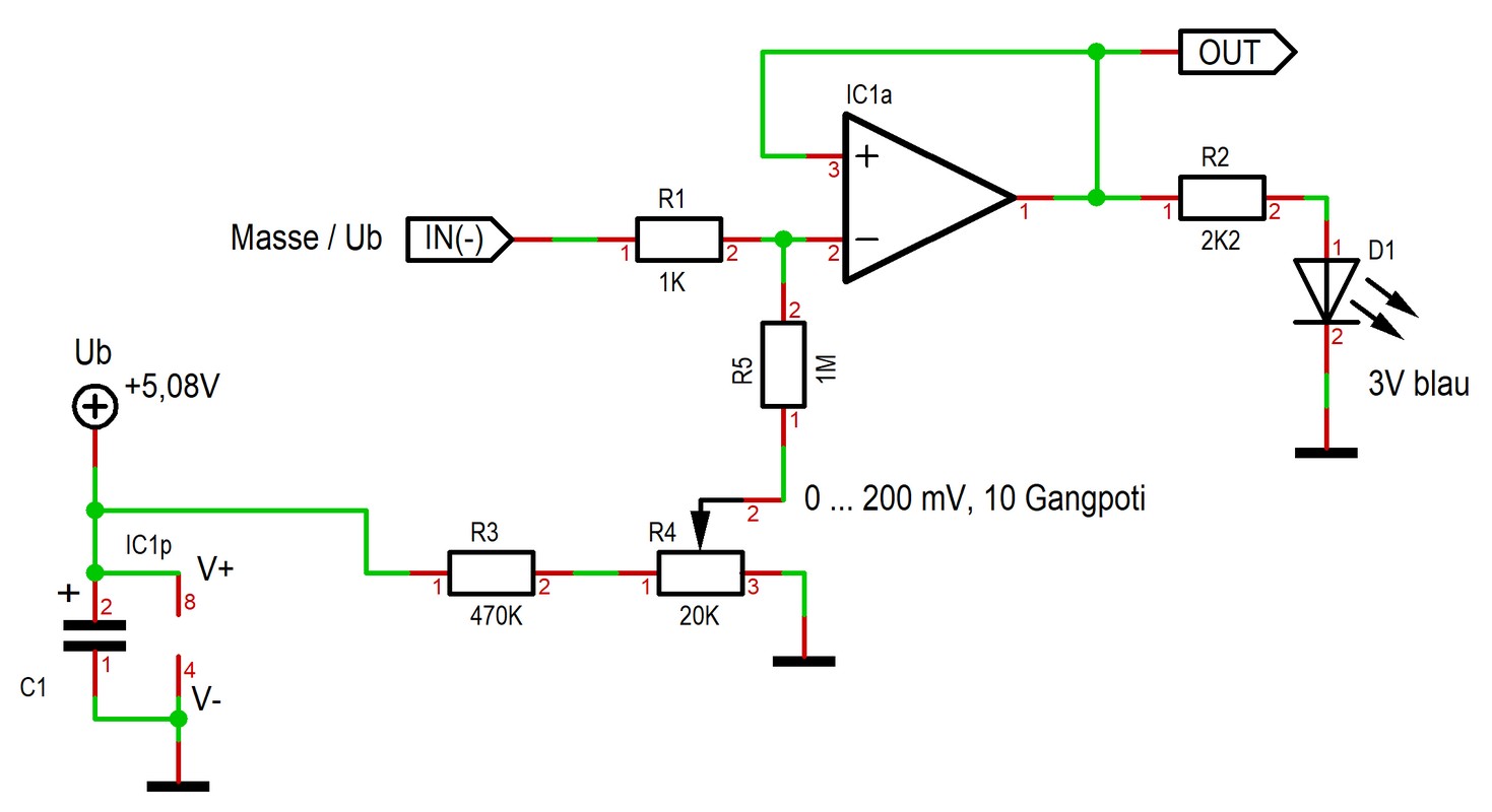

Ub 5,08V
Wenn ich den OPV nur mit R1 und ohne R2, ohne R5 usw. teste, dann schaltet er wie erwartet nicht um. Soweit war das ja klar. Immer 5,08V an OUT, egal was IN(-) per Taster macht.
Klemme ich eine Last aus R2 und Led ran. Dann schaltet er invertierend um wenn sich der Pegel an IN(-) ändert. Dann messe ich an OUT 5,06V. Das heißt OPV(-) muss größer OPV(+) bzw. OPV(out) werden. Soweit war das inzwischen auch klar.
Dann habe ich Gerhards Test versucht. Plan so wie ich es verstanden habe. Wobei in der Anforderung bestimmt die OPV Eingänge verwechselt wurden. Der 1K Eingangswiderstand hängt am OPV(-) Eingang. Ist ja falsch beschalten.
Jetzt ist die Schaltung laut Plan nur ohne Last aus R2 und ohne Led. Es tut sich jedoch nichts wenn ich über R5 bis zu 20mV einspeise. Die Spannung am Poti Abgriff zieht es nur um paar mV hoch wenn ich an IN(-) per Taster Ub anlege. Am OPV Ausgang liegt dauerhaft Ub an.
Eigentlich benötige ich eine 2. Spannungsquelle damit man um paar mV höher kommt wie Ub mittels R5.
-------- Plan2 --------------------------- Dann dachte ich mir, vielleicht habe ich Gerhard doch falsch verstanden und haben es laut Plan2 aufgebaut. Ich ziehe praktisch OPV(+) runter. Sollte den gleichen Effekt haben wie OPV(-) zu erhöhen. Der OPV schaltet erst um wenn ich den R4 Poti Abgriff auf mindestens 5,01 (Richtung Masse) eingestellt habe. Größer 5,01V passiert nichts.

Hallo Veit,
Ich sehe Du hast mich falsch verstanden. Bitte vertausche die Eingänge bei der ersten Schaltung und sonst nichts und wiederhole Deine Untersuchungen.
Der Zweck, wie von mir erhofft, ist, die Offset des Vin+ Eingangs über das Ausgangsminimum zu erhöhen. Z.B. wenn die niedrigstmögliche Vout 7mV wäre, dann bewirkt die Eingangsoffset bei Vextin=0, dass die OPV Vin+ nicht unter der Minimum Vout sinken kann. Dann sollte es funktionieren.
