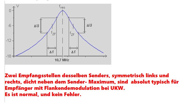

Die Flankendemodulation war eine aus der Not geborene Lösung für nicht
so teure Geräte, und bei geringem Hub funtioniert sie recht gut.
Zu Zeiten der "Pendler- Vorsätze" war das noch so.

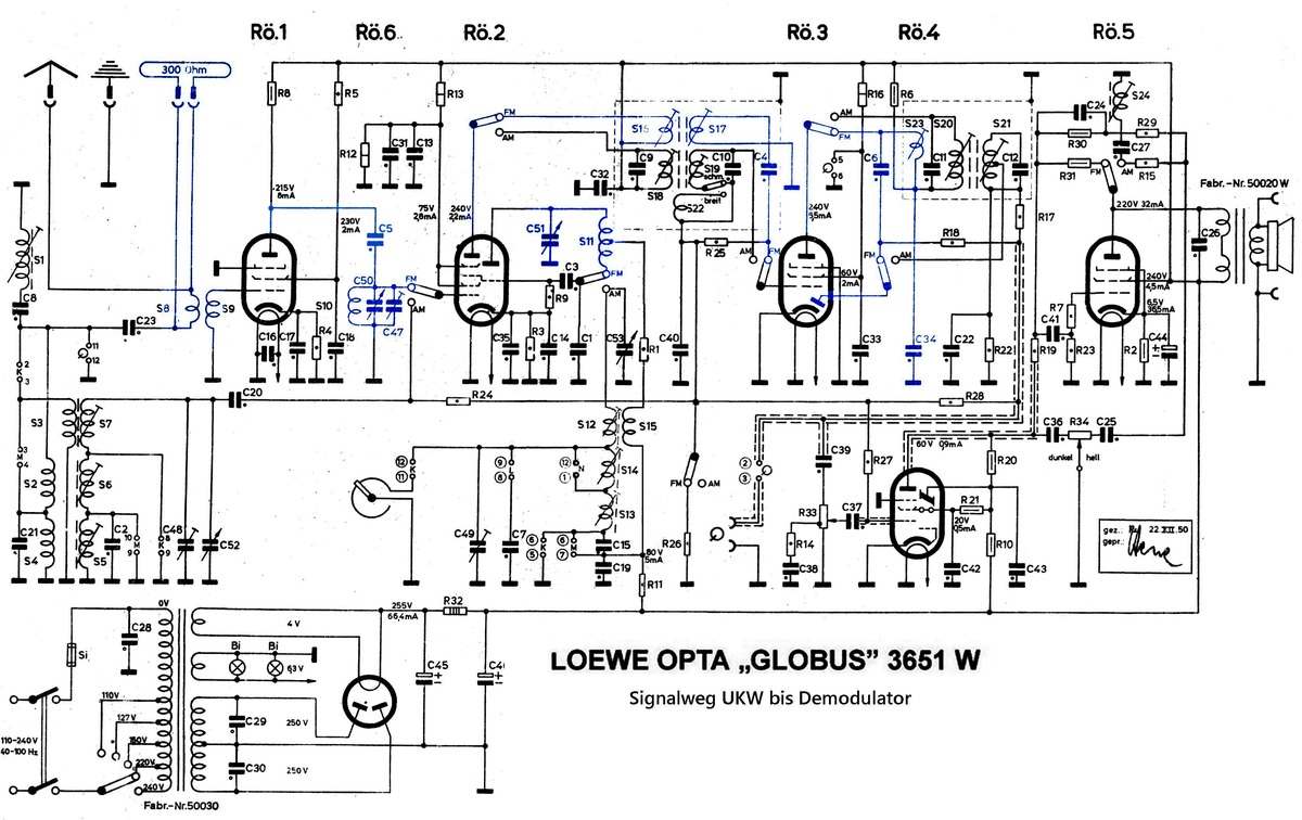

Aber auch einige der ersten UKW- Superhets verwendeten den Röhrensatz
und die normalen Schaltungen und Stufen des AM- Superhets, es gab kein
UKW- Eingangsteil, und der Demodulator war eben auch nur der AM-
Demodulator.
Beispiele: Stern- Radio Rochlitz "7E81" mit Pendler- Nachrüstgerät,
Sachsenwerk "Cocktail" 537WUM, Staßfurt 5E6-10 "Carmen", 5E63 , "Aida",
"Tosca", Loewe- Opta "Globus" 3651W, alle bei mir vorhanden.

Bei heutigen Sendern muß die Einstellung der Filter etwas breitbandiger
erfolgen, das geht dann zu Lasten der Empfindlichkeit.
Bei Audion und Pendler kann man nur die Entdämpfung verringern, also die
Rückkopplung heruntersetzen.

Hauptsächlich ist einfach die Flanke "zu kurz" für eine ordentliche
Demodulation, und schnell sind Verzerrungen da- eben weil heute
wesentlich weiter ausmoduliert wird, als damals üblich (Mono). Dem
kommen noch die im Sender verwendeten Audioprozessoren und deren
Software- Steuerung ("Optimod") entgegen. Das "überfährt" einen
Flankendemodulator schnell.

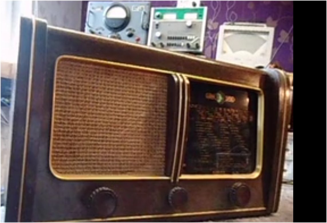

Verzerrungen hatte ich bei einigen Sendern bei den Staßfurter Geräten
"Tosca" (Musiktruhe, "Aida" ist das Tischgerät mit gleichem Chassis),
bei denen einige Sender wirklich stark verzerrt klangen, während andere
absolut einwandfrei klangen.
Loewe- Opta "Globus" dagegen ist "gutmütiger abgestimmt", da ist kaum
ein Unterschied zu hören..

Hier ein Video zum Thema Flankendemodulation bei UKW.
(Einen UKW- Pendler habe ich leider noch nicht, zwar ein Radio, welches
einen verwendet, der fehlte jedoch)
Dazu die Schaltung des Geräts- eine sehr interessante Schaltung
übrigens.
Das Radio ist ein Loewe- Opta "Globus " 3651W, Baujahre 1950/51.
Dieses Radio arbeitet auf UKW mit Flankendemodulation, in einer sehr
reduzierten Superhet- Schaltung, mit 6 Kreisen AM, aber nur 4 Kreisen FM
Das Gerät ist sehr unempfindlich auf UKW, ich habe einen Unter- Dach-

Ich habe den UKW- Signalweg im Schaltplan farbig abgesetzt.
Es gibt keinen "UKW- Tuner", die Schaltung ist eigentlich kaum anders,
als eine AM- Schaltung, nur Spulen und Drehkos sind eben von den Werten
her kleiner.
Die 2 Filter haben nur je eine abgestimmte Spule, zusammen mit
Eingangskreis und Oszillatorkreis sind das nur 4 Kreise, eine Vorstufe
ist da, aber die ist nichtabgestimmt.
Der Demodulator wird genau wie bei AM verwendet, nur eben auf ein 10,7er
Bandfilter geschaltet.
Die Regelung wird bei UKW heruntergesetzt, die Aussteuerungsanzeige
könnte noch anzeigen, aber da müßte ein sehr hoher Pegel vorhanden sein,
dem ist nicht so.
Das Video habe ich gemacht, um zu zeigen, wie sich Flankendemodulation
auswirkt.
Selbige nutzt die Dermodulator- Spannungsunterschiede am Schwingkreis
(Bandfilter), welche durch die Abstimmung "neben den Sender", also damit
auf die Flanke des (Bandfilter-) Schwingkreises, entstehen.
Damit... müßten aber, weil ein Schwingkreis 2 Flanken der Resonanzkurve
besitzt, auch 2 Demodulationen möglich sein.
Und das demonstriere ich hier.
Jeder Sender hat 2 Empfangsstellen, dicht nebeneinander.
Nur der erste Sender... hat das auch, aber  kaum noch wahrnehmbar- der
ist der stärkste Sender in meiner Region. Der klingt auch nicht mehr
sauber.
Da mit höherer Feldstärke dem Demodulator die überhaupt größtmögliche
Bandbreite eines Senders angeboten wird, wird die Flankendemodulation
"überfahren".
(Eigentlich sollte die Bandbreite nicht anders sein, aber daß mit
Ortssender- Nähe die Bandbreite doch etwas höher ist, erkannte man
bereits in den 30er Jahren bei Körting.
Dies ist damit begründet, daß die Empfänger Bandbreiten- begrenzt waren,
die Sender aber doch etwas weiter ausmodulierten.)
Siehe angehängtes Bild, aus einem Körting- Werbeprospekt.

Aber... es funktioniert, das Radio sieht recht nett aus, und ist bis
heute, 73 Jahre später,  immer noch gut nutzbar, auch wenn man mit der
Leistung kaum einen Hering vom Teller zieht.
