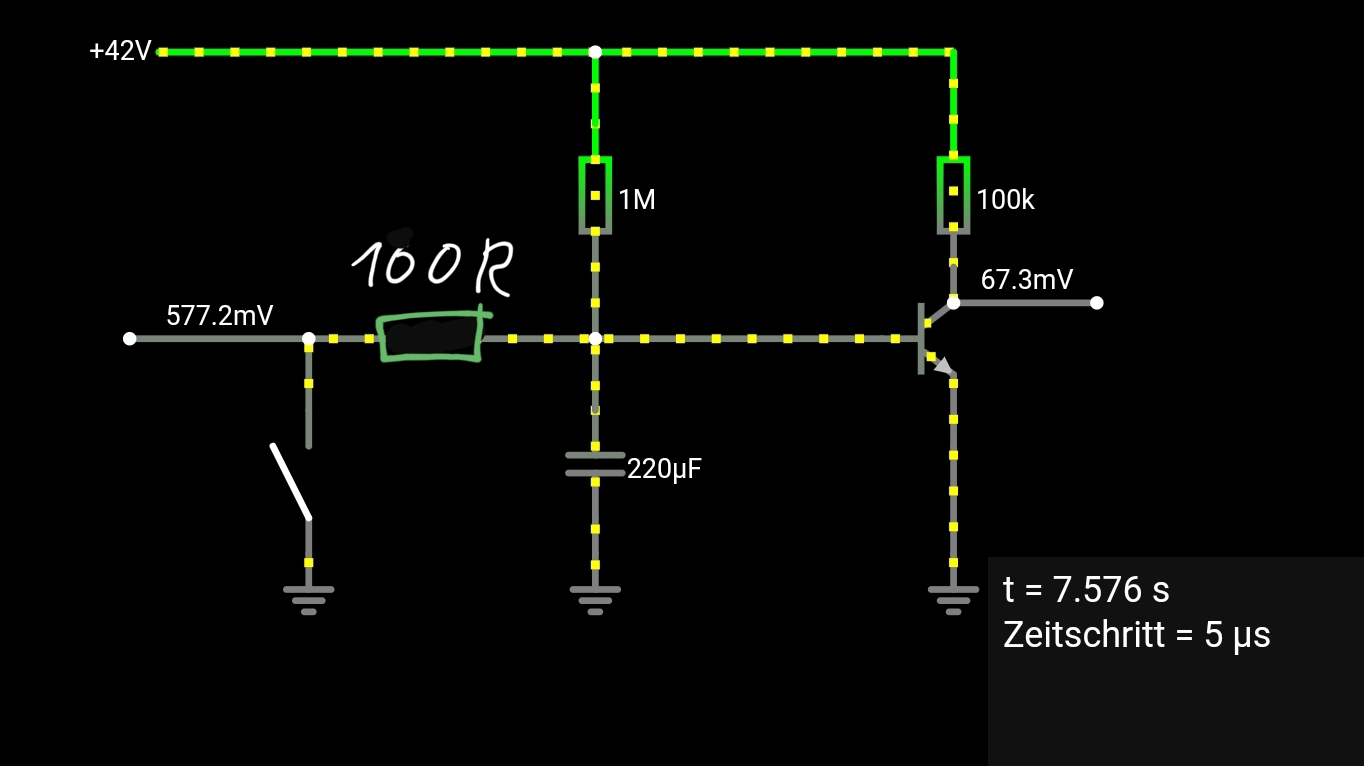

Hier meine "Versuche"
Beitrag "Re: Bewegungssensor für Fahrrad Alarm"

von Alexander (alecxs)
Bitte nicht an meinen Versuchen orientieren, da fehlt sowieso der
interne 100k Pull-up. Lasst euch was eigenes einfallen.

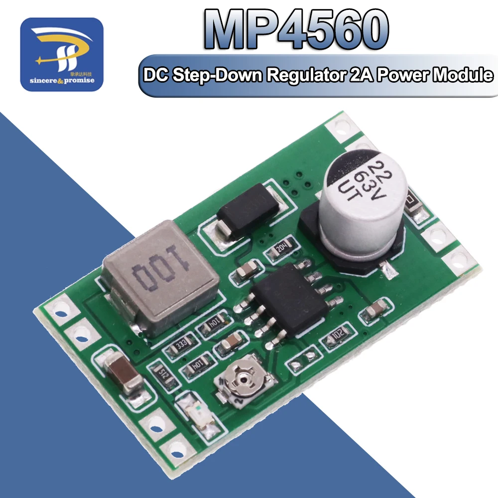

von Bauform B. (bauformb)
Alexander schrieb:
> Es soll ein DC-DC Wandler eingeschaltet werden. Dieser hängt an VIN = 42
> V und hat einen EN Eingang.
> aus: EN = GND
> ein: EN = floating (100 k zu VIN)
Wo hast du die 100 k gefunden? Benutzt du nicht den MP4560?

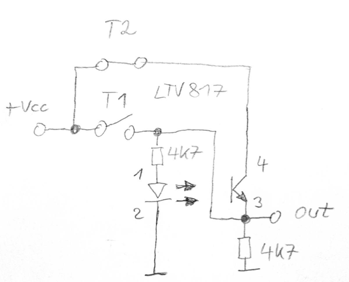

von Enrico E. (pussy_brauser)
Am Ausgang kannst du einen N-Mosfet ansteuern, der bis runter auf GND
schaltet. Der Optokoppler LTV817 dient als Selbsthalteschaltung ohne
Ruhestromverbrauch.
Mit Taster T1 starten und mit T2 zurücksetzen.
von Stefan F. (Gast)
T2 ist ein Öffner, nehme ich mal an. Zeigt dein Foto wirklich einen
Öffner?

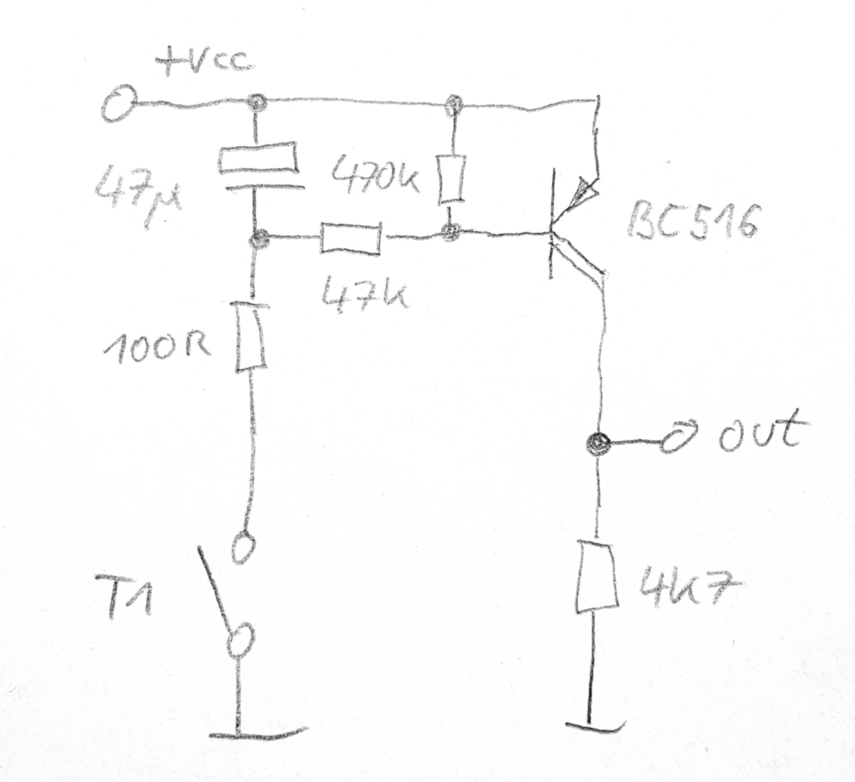

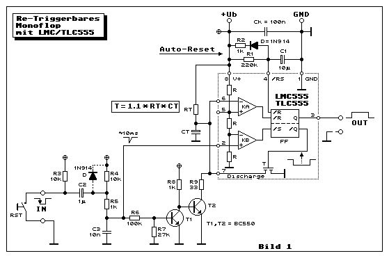

von Jens D. (jensd)
Hier mal als Monoflop.
von Günter L. (Firma: Privat) (guenter_l)
Warum gibt's die nicht in DIP-8?
Der Vorschlag von Jens D. (jensd) scheint zu passen, ist invertiert.
Danke.
> Danke.
Jens' Schaltung verbraucht aber noch etwas Ruhestrom. Es geht aber auch
ganz ohne Ruhestrom:
Am Ausgang kann auch wieder ein N-Mosfet geschaltet werden.

Nun, die in diesem Link vorgestellte Schaltung mit dem "555"-IC:
https://www.elektronik-kompendium.de/sites/slt/0310121.htm
benutzt ein DIP-8 Gehäuse. Inzwischen ist Dir hoffentlich auch
klar, das Du keine Selbsthalteschaltung, sonderen ein Monoflop suchst.
Ja aber da ist ja mehr außen als innen. Der Sinn eines passenden IC wäre
(mir) nur Platz zu sparen.
https://www.elektronik-kompendium.de/public/schaerer/retr555.htm
Wäre nicht tragisch, da ich sowieso noch einen Spannungsteiler benötige.

Was das MP4560 Modul angeht, da hatte ich wohl falsche Informationen.
Beitrag "Re: nodemcu mit akku betreiben und per Laderegler wieder laden"
Die Aufgabe war ziemlich einfach beschrieben. Und die Lösung ist auch
ziemlich universell.
https://tinyurl​.com/23heutk9
von Stefan S. (chiefeinherjar)
So. Und jetzt erklärst du uns mal ganz genau, wie das eine
Selbsthalteschaltung ist und wie du damit die von dir in deinem viel
bemühten "Eingangsbeitrag" - in dem schließlich alles stünde - genannten
Kriterien erfüllst.
Ich hole schon mal Popcorn!
Mag noch jemand 'ne kalte Cola?
Es ist eine Selbsthaltung weil die Basis des Transistors von selbst
gehalten wird. Und damit wird auch aktiv out auf GND gehalten.
Mark S. schrieb:
> Es wurde bereits alles gesagt....
Hauptsache Alexander ist jetzt mit seiner Schaltung zufrieden.
Um den Entladestrom des Elkos zu begrenzen, könnte noch ein 100R
Widerstand hinzugefügt werden.
Der Schaltplan hat drei offene Enden (oben links, links und rechts). Was
ist dort angeschlossen und was bewirkt die Schaltung?
Links kommt nur der Taster dran. Der rausgeführte Teil dient nur als
Ablageplatz für die Millivoltanzeige ;)
Das gleiche gilt auch für Rechts, nur dass der 100k bereits im Wandler
integriert ist.
Oben werden die 42V angeschlossen, die gleichzeitig auch in den Wandler
rein gehen.
Die Schaltung bewirkt das Starten des Wandlers per Tastendruck.
So wie du den 100kΩ Pull-Up Widerstand eingezeichnet hast, muss das wohl
die Eingangsspannung des Wandlers sein.
> Der rausgeführte Teil dient nur als Ablageplatz für
> die Millivoltanzeige ;) Das gleiche gilt auch für Rechts,
> nur dass der 100k bereits im Wandler integriert ist.
Wenn rechts nichts angeschlossen ist, dann tut der Transistor nichts
sinnvolles. Meine Glaskugel sagt, dass rechts der Enable-Eingang des
Spannungswandlers angeschlossen ist.
Nochmal zur Sicherheit: Der Kontakt im Taster ist im Ruhezustand
geschlossen und wird beim Drücken geöffnet, richtig?
Was soll passieren, wenn du ihn drückst? Ich nehme an, das Netzteil soll
an gehen. Fein. Und wenn du dann den Taster wieder loslässt soll es an
bleiben (Selbsthaltung). Das funktioniert aber nicht, glaube ich. Falls
doch: Wie kriegst du das Netzteil wieder aus geschaltet?
Ich glaube das hast du noch nicht zu ende gedacht.
Stefan F. schrieb:
> Was machst du mit dem Enable-Eingang des Spannungswandlers?
Welcher Enableeingang? Es geht hier nur um den Startimpuls für den
Wandler. Der Wandler merkt sich den Startimpuls und bleibt dann
eingeschaltet. Deswegen ist die Überschrift auch etwas verwirrend, weil
die "Selbsthaltung" im Wandler stattfindet und nicht in der gesuchten
Schaltung.
Stefan F. schrieb:
> Welche 42 Volt? WO kommen die her?
Die waren schon immer da. Es sei denn, der Wandler muss die 42V erst
noch erzeugen. Dann frag ich mich allerdings, wie die Schaltung ohne
Versorgungsspannung den Startimpuls erzeugen will?
Das kann uns aber der Alexander bestimmt am besten erklären. 😅
Kindergarten hier. Es war die Frage nach einem RC-Glied. Die Schaltung
macht genau was sie soll.
Alexander schrieb:
> Ich suche eine Transistorschaltung für eine Selbsthalteschaltung, allerdings für
GND und nicht für VCC. [...] Es reicht ca. 1 Sekunde Haltedauer.
Danke an alle die sich in der Lage gefühlt haben das ohne Lastenheft zu
beantworten.
Der Thread ist zum trollen freigegeben.

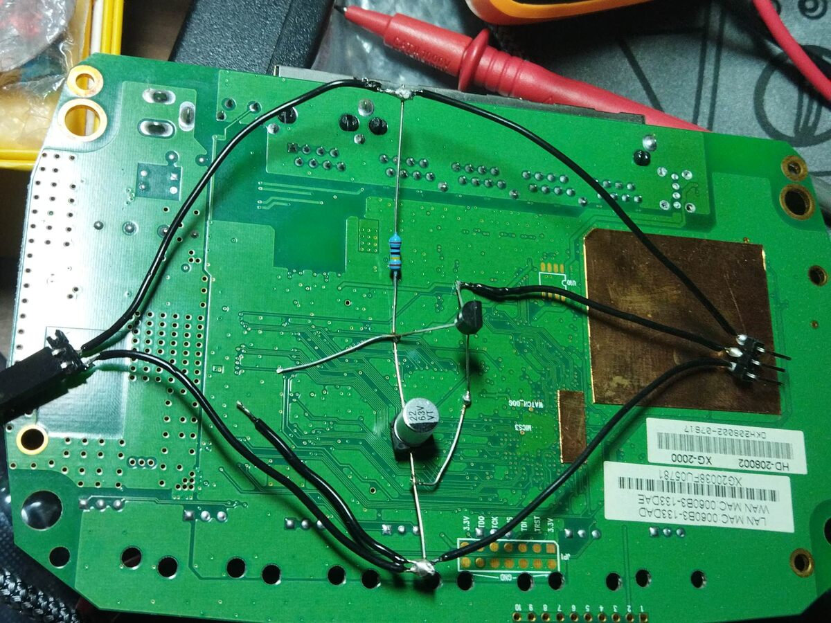

Ob es nun 5 V oder 42 V sind war auch gar nicht die Frage, ich wollte
GND schalten.
Da hab ich mir gestern extra Mühe gegeben es so zu löten wie ich es im
Schaltplan gemalt habe.
