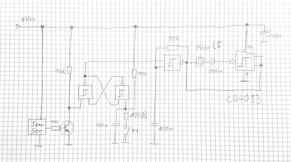

Es gibt spezielle Vibrationssensoren die eine Spannung ausgeben.
Piezoeffekt mit seismischer Masse, zum Beispiel wie im KFZ der
Klopfsensor. Der hätte den Vorteil komplett passiv zu sein, man müsste
nur auf eine steigende Flanke triggern. Und anschrauben kann man ihn
auch.

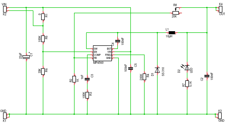

Der Tilt-Schalter ist ein richtiger Schalter/Taster? Am liebsten wäre
mir ich könnte den µC komplett offline nehmen. Dann bräuchte ich mich
nicht um die Programmierung kümmern. Die Spannungsquelle ist ein 3.7 V
Akku der Spannunswandler hat einen EN Pin schwebend = ein / GND = aus.
Klopfsensor sieht doch gut aus.
https://www.androegg.de/shop/ky-031-tilt-switch-vibration-erschuetterung-sensor

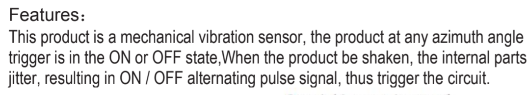

Den kann so ein Tiltschalter aber nicht direkt ansteuern. Denn der gibt
irgendwelche kurze Spikes aus, wenn er eine Bewegung "erkennt".
Und diese billigen Federdinger würde ich eher nicht an ein Fahrzeug
montieren, wo Erschütterungen gaz alltäglich sind.
Noch ein Tipp:
lies die Bewertungen dort
https://www.amazon.de/Hailege-Vibration-Switch-Sensor-Skates/dp/B07Y2RR7K9
Und "offene" Eingänge sind auch aus EMV-Gründen ungünstig: auch wenn da
"offen = aktiv" steht, kann es sein, dass dieses "offen" so hochohmig
ist, dass ein EMV-Burst schon ausreicht, um den Regler kurz
abzuschalten. Seltsames Verhalten ist die Folge.

von Alexander (alecxs)
Es geht nicht ums wollen sondern ums können. Da läuft noch Bluetooth und
Audio drüber, das sind aber Arduino Libs, daher ist das mit dem Sleep
mode programmieren nicht so einfach wenn man keine Ahnung hat. Daher
dachte ich an physisches wecken durch Bewegung.
Beitrag "Re: ESP 32 wake up von Sleep modus via WIFI"
Ich denke auf dem Board hat EN einen internen Pull-up. Bis jetzt gab es
jedenfalls noch keine Abschaltungen.
Beitrag "Re: nodemcu mit akku betreiben und per Laderegler wieder laden"

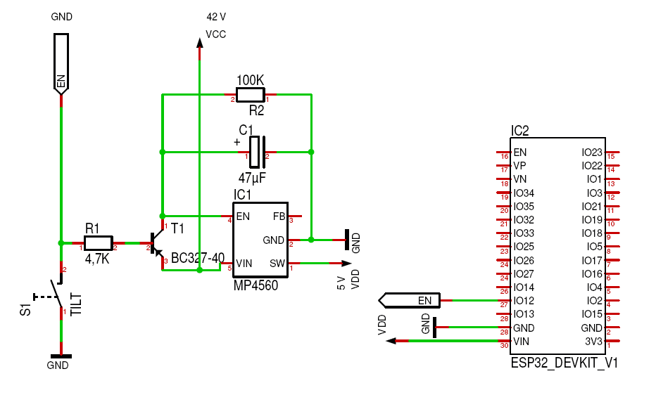

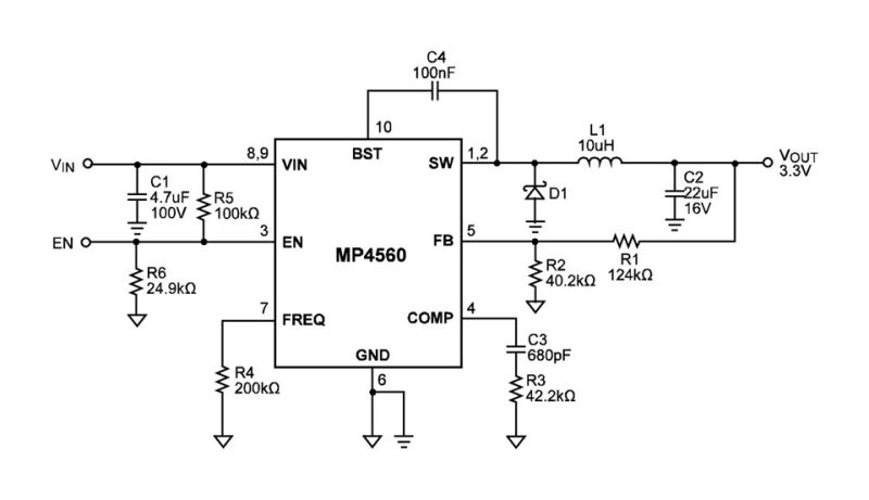

Wenn ich mit dem Klopfsensor den Reset Eingang vom µC kurz auf GND ziehe
sollte das doch reichen um den µC zu wecken? Dieser könnte den MP4560
einschalten und sich dann selbst wieder in den Schlaf setzen indem er
den MP4560 abschaltet und nur noch auf Batterie läuft.
Darf aber alles nichts kosten.
Das kann man ändern. Ist langfristig wirksamer, als seine Schaltung mit
windigen Basteleien ans Laufen zu bekommen.
Finde den Fehler.
Kleiner Tipp: wenn die Versorgung des µC abgeschaltet ist, warum sollte
dann das Herumzupfen am Resetpin irgendwas bewirken?
Also muss dieser Bewegungssensor irgendwie erst mal den Spannungsregler
einschalten. Dafür muss ein Hochpass und ein Monoflop her.

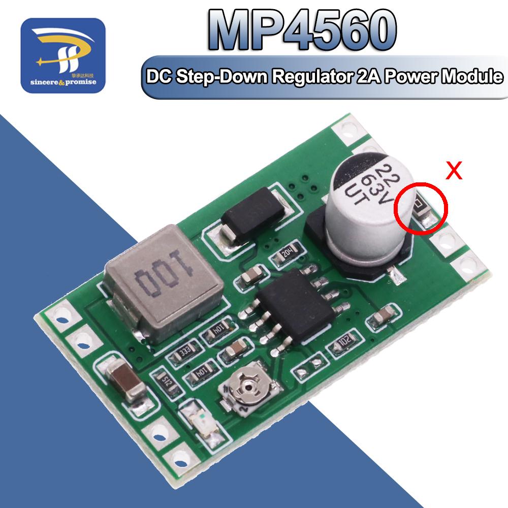

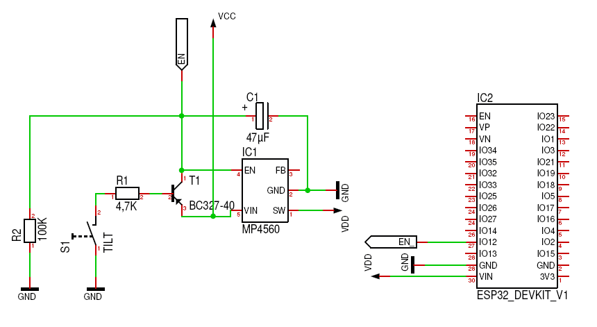

Ich habe zwei Akkus, einen kleinen 3.7 V für den Schlafmodus, der ist
immer an, und einen großen 36 V der den kleinen lädt, wenn er denn
eingeschaltet wird.

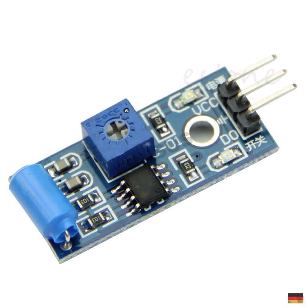

https://www.androegg.de/shop/vibration-erschuetterung-sensor-3-5v
Oder einstellbar, obwohl braucht dann wieder Strom.
https://www.androegg.de/shop/arduino-sw-420-tilt-switch-vibration-erschuetterung-sensor

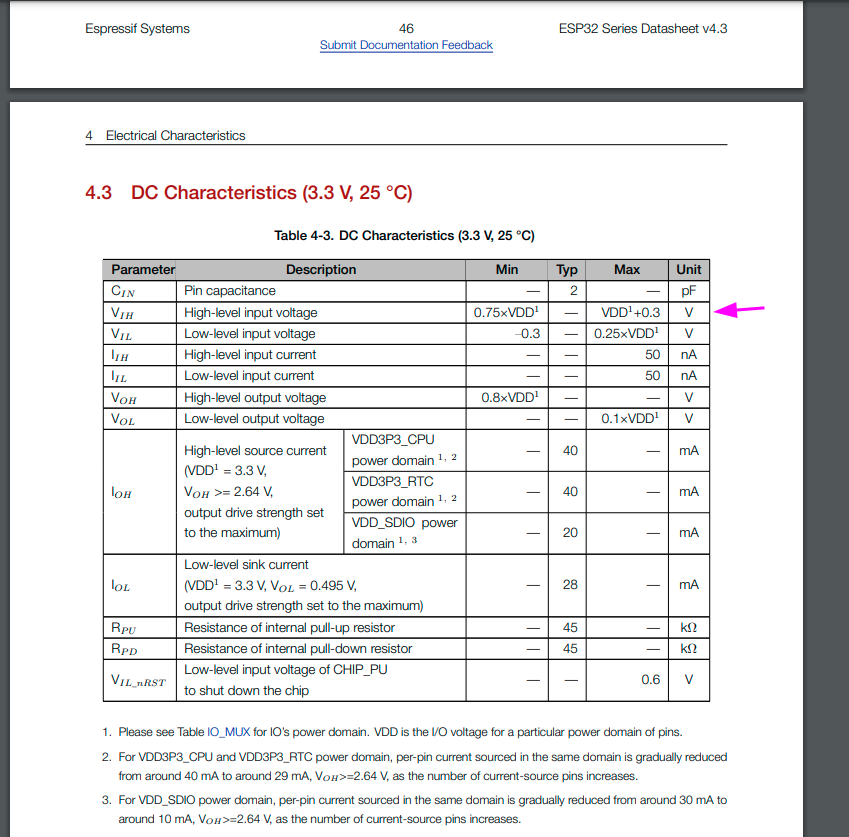

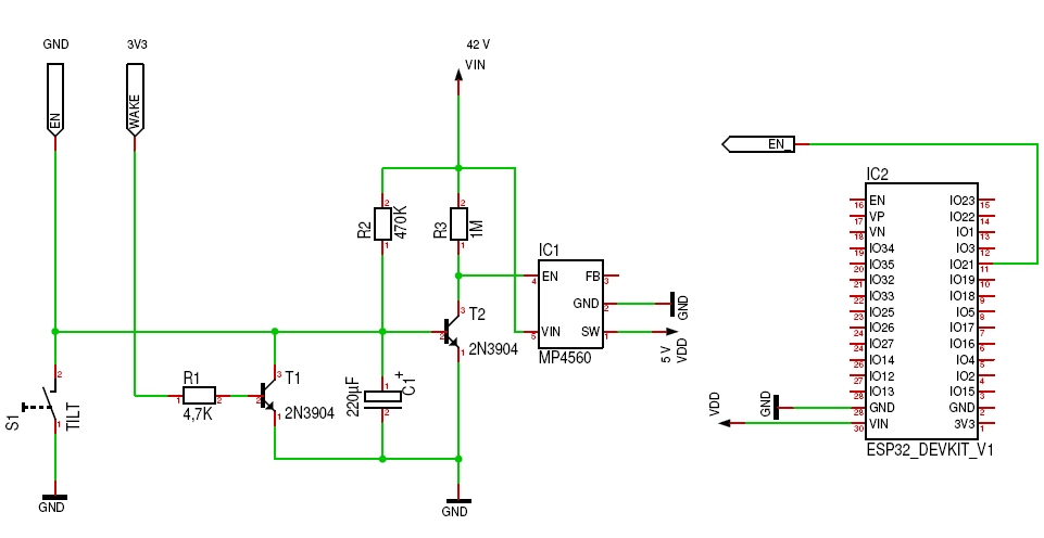

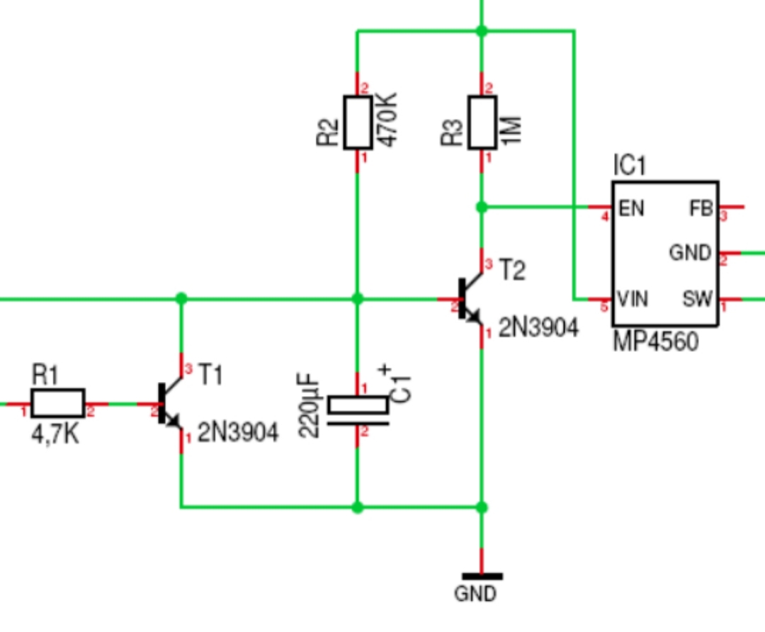

Der ESP32 wird ja über den RESET/EN geweckt. Muss ich den Tilt-Sensor
entprellen damit das Programm weiterläuft und nicht ständig resetted
wird wenn mehrere Bewegungen erkannt werden? Wenn ja, geht das auch
softwareseitig?
von Stefan F. (Gast)
Alexander schrieb:
> Wenn ja, geht das auch softwareseitig?
Mit Sicherheit nicht, denn der Reset Eingang funktioniert ohne Software.

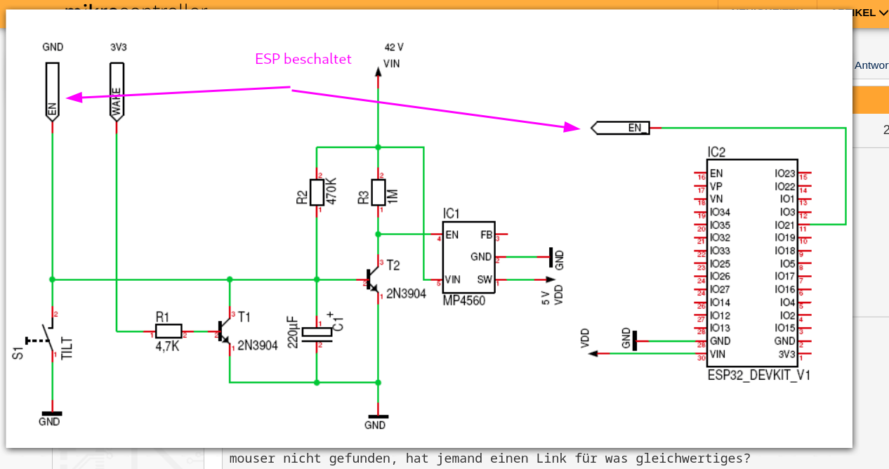

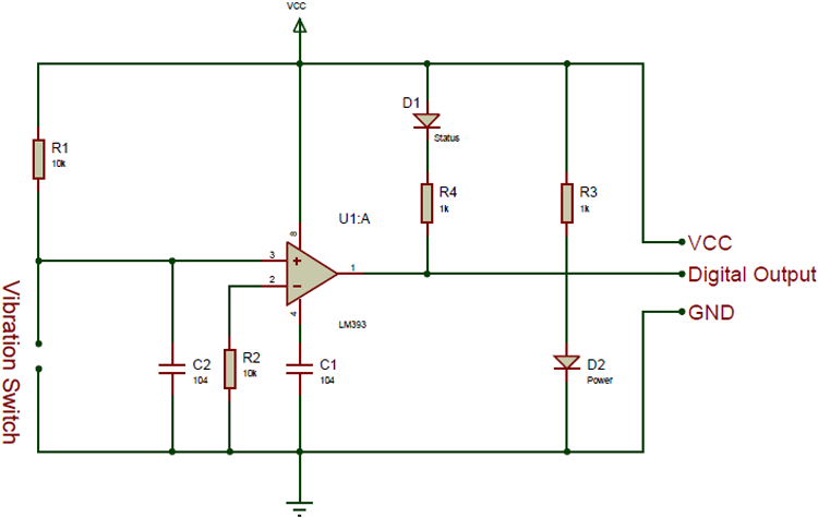

Hab gerade einen Denkfehler und finde kein Datenblatt zu der Platine.
Kommt da raus was rein kommt, also wenn ich einen 3.3 V Pegel brauche
dann darf ich das Ding nicht mit 5 V versorgen?
Wollte messen aber messe nur Zappelwerte kleiner < 1 V. Das bringt mich
zur nächsten Frage, brauche ich hier einen Pull-down Widerstand wenn ich
ein ordentliches HIGH haben möchte?
(hab die Logik auf HIGH geändert wegen esp_sleep_enable_ext1_wakeup()
siehe Beitrag "Re: ESP32 wakeup von Deep Sleep mit Taster oder RTC (Ds3231) Alarm")
edit: Schaltplan gefunden
https://components101.com/sensors/sw-420-vibration-sensor-module
Laut Schaltplan hat die Platine bereits einen Pull-up Widerstand, der so
viel Volt kiefert, wie die Höhe der Versorgungsspannung.
Allerdings bezweifle ich, dass der Schaltplan korrekt ist. Ich sehe da
auf Anhieb schon 2 Fehler, mit denen die Schaltung meiner Meinung nach
unmöglich funktionieren kann. Als dritten Fehler vermisse ich im Plan
das Potentiometer.
Du meinst C1 gehört da nicht hin oder? Pull-up ist die Diode aber 1k? Da

Der SW-420 ist schon auf dem PCB verlötet. Dummerweise auf 5V. Aber kann
man ja mit Widerständen korrigieren.
Ich habe nun die passende Justierung gefunden. Wollte den Widerstand am
Poti messen zu Dokumentationszwecken, aber da bekomme ich unlogische
Ergebnisse.
Ich messe beispielsweise im verlöteten Zustand zwischen P1 und P3 = 5k2,
P1 und P2 = 4k8, P2 und P3 = 2k8 bei einem angeb. 10k Poti. Liegt das an
der Schaltung?

Um das Ratespiel zu beenden, ich habe eine Frage zu dieser
"Transistorschaltung für die Startspannung" - wieviel Spannung liegt am
GPIO an wenn der MP4560 aus-/eingeschaltet ist? Ich möchte da keine 36 V
haben. Macht die Schaltung überhaupt Sinn?
Wenn S1 offen ist hast du 49V am EN Pin. Dessen integrierte
Schutzschaltung wird die Spannung vermutlich auf weniger begrenzen. Die
Schaltung wird dann aber nicht funktionieren, weil dadurch ständig Strom
in den EN Eingang fließt, so dass der Transistor ständig leitet.
Den Strom könnte ich ja begrenzen, aber dann krieg ich den Kondensator
nicht mehr geladen.
Ich bekomm es nicht hin. so sind es immernoch 10 mA Ruhestrom.
https://tinyurl​.com/29ztvwle
noch bisschen rumgespielt, so könnte ich es ja mal versuchen.
https://tinyurl​.com/26ovpqvb
Das wecken mit dem Tilt funktioniert jetzt. EN liegt auf GND und der
Tilt Sensor unterbricht den Kontakt - das MP4560 Modul wacht auf. Der
NodeMCU ESP-32s zieht jetzt keinen Strom mehr, nur die Schaltung hat
leider 1 mA Ruhestrom.

Die Basis vom Transistor habe ich mit einem GPIO verbunden, da wo auch
der Tilt Sensor dran hängt.
Das ist der Arduino Code um ihn wach zu halten und nach 1 Minute wieder
schlafen zu legen.
void setup() {
  pinMode(GPIO_NUM_4, OUTPUT);
  digitalWrite(GPIO_NUM_4, LOW);
void loop() {
  if (millis() > 60000) {
    pinMode(GPIO_NUM_4, INPUT);
Jetzt habe ich nur das Problem da der ESP32 stromlos ist, funktioniert
mein anderer Weckeingang natürlich nicht mehr. Dieser weckt mit 3.3 V
also brauche ich eigentlich noch einen weiteren Transistor und noch
einen Basiswiderstand mehr. Das sind mir insgesamt zu viele Bauteile
(Platzmangel und alles THT). Hat jemand noch einen Vorschlag wo ich mit
den 3.3 V direkt rangehen könnte? Die 3.3 V kommen von extern, können
aber nicht belastet werden.
(Achtung, auf dem Modul den 0 Ohm Widerstand nach VIN entfernen, da
gehört eigentlich ein 100k hin)
Ist das nicht dieser ominöse 100k-Pull-up aus
> Beitrag "Selbsthalteschaltung GND" ?
Falls ja, dann wüsste ich Dir eine elegante Lösung.
Ja, da man den sowieso ablöten muss (habe ich nicht gewusst) könnte man
Den Ruhestrom konnte ich zumindest reduzieren, funktioniert auch noch
mit 1M Ohm. Hier noch mal die Schaltung.
Wenn ich das SW-420 Modul weglasse dann hab ich wieder genug Platz. Aber
ich hätte gern diesen Tilt-Schalter trotzdem, weil ich das getestet habe
und es gut funktioniert. Die Sensibilität kann ich ja dann mit einem
Widerstand in Reihe noch beeinflussen. Habe den SW-420 Tiltsensor bei
mouser nicht gefunden, hat jemand einen Link für was gleichwertiges?
https://www.beelee-switch.com/product/25.html
von Monk (Gast)
Das ist mir persönlich zu sehr mit der heißen Nadel gestrickt.
Am EN Eingang des ESP wird im Ruhezustand eine Spannung von 0,7V
anliegen. Wenn dieser keine Stromversorgung hat, sind maximal 0,3V
erlaubt.
In der Nähe vom Funkmodul würde ich R3 nicht so hochohmig machen. Jede
Leitung empfängt Radiowellen, ganz besonders so hochohmige.
Die Parallelschaltung von S1 und C1 wird sehr bald den Taster zerstören.
Aber wenn du damit so zufrieden bist, wünsche ich dir viel Glück. Toi
toi toi.
Den ESP32 beschalte ich doch aber gar nicht, sondern dessen
Stromversorgung. Der Tiltschalter hat nur eine Schaltzeit von 5 ms, in
dieser Zeit will ich den Kondensator vollständig entladen. Sind doch nur
0,7 V sonst hätte ich da noch einen Widerstand drin. Beim Wake Eingang
ist das nicht kritisch der bleibt für längere Zeit an.
edit: Achso verstehe Du meinst den GPIO den ich als EN Ausgang für die
Selbsthaltung benutze. Ich weiß nicht ob man das Datenblatt so auslegen
sollte. Da steht immerhin auch VDD "minimum voltage is 2.3 V" von daher
passt es wieder.
Ich glaube das ist er. Aber mich verunsichert die Bewertung. Auf dem
Modul lässt sich die Sensibilität ja mit dem Poti einstellen.
https://www.pollin.de/p/neigungssensor-xd-2-9-5x5-mm-180121
> passt es wieder.
Dein ESP ist aber nicht immer mit mindestens 2.3 V versorgt. In aus
geschaltetem Zustand hast du 0 Volt. Das war doch der Sinn der ganzen
Schaltung rund um den Enable-Eingang des Spannungswandlers.
von Joachim B. (jar)
gebt es doch auf er trollt immer weiter!
Aber wenn ich schon so penibel das Datenblatt auslege und V(IH) von VDD
abhängig mache, dann darf ich für VDD eben auch nicht 0 Volt einsetzen,
sondern nur VDD(min) bis VDD(max) ;)
Nach der Logik dürfte man einen ESP32 nie stromlos machen solange noch
irgendein UART dran hängt.
Abgesehen davon hatten wir das Thema schon mal, ist das erste mal dass
ich in das Datenblatt schaue. Der GPIO 21 verträgt als Eingang bis 6.4
Volt.
Du drehst dir das so hin, wie es dir gerade in den Kram passt. Hier
musst du dir mal den Hinweis gefallen lassen, dass das falsch ist.
Ach was! Schau an. So ist es auch.
> Der GPIO 21 verträgt als Eingang bis 6.4 Volt.
Wo steht das?
Gut dann lass ich es ganz mit dem stromlos machen, das kann ich ja dann
sowieso vergessen weil das WAKE Signal auch an einen GPIO Eingang geht.
> Wo steht das?
Nicht im Datenblatt ;)
Weil Pollin den Vibrationssensor nicht kapiert hat und den völlig ohne
Spezifikationen "Neigungssensor" verkauft. Und der Bewerter hat ihn auch
nicht kapiert, obwohl er ihn zum Messen auf dem Tisch hat.
Dabei ist die Funktion erkennbar einfach: solange der Sensor in Ruhe
ist, schließt er den Kontakt. Sobald er bewegt wird, gibt es heftiges
Gezappel. Die "Ruhelage" kann man einfach über einen Kondensator
ausblenden. Und sobald dahinter Wechselspannung auftritt, ist der Sensor
in Bewegung.
Tatsächlich. Ich hatte vorhin das Modul (mit LM393) flach auf dem Tisch
liegen, da habe ich keinen Durchgang gemessen. Aber der SW-420 ist in
jeder anderen Lage leitend, also NC. Das hätte ich erst wieder bemerkt
nachdem ich es verlötet hätte.
Steve van de Grens schrieb:
> Jetzt sage mal ehrlich: Ist dieser ganze Thread für dich eine lustige
> Verarschung, oder denkst du wirklich so lückenhaft?
Du hattest von einem EN Eingang am ESP32 gesprochen. Du schrobst "Am EN
Eingang des ESP". Ich hatte das missverstanden und gelesen dass Du
denkst ich habe den EN Eingang des ESP beschaltet. Das ist nicht der
Fall.
Ich habe aber natürlich einen GPIO als EN Ausgang verwendet. Dass man
keine Spannung an GPIO's anlegen darf habe ich nun verstanden.
Alexander schrieb:
> Dass man keine Spannung an GPIO's anlegen darf habe ich nun verstanden.
Natürlich darf man eine Spannung an einen "General Purpose **Input** and
Output" anlegen. Die Spannung darf eben nur die Absolute Maximum Ratings
aus dem Datenblatt dieses GPIO niemals verletzen.
Nur darum geht es: die Betriebsdaten aus dem Datenblatt einhalten.

von Enrico E. (pussy_brauser)
Joe L. schrieb:
> ...einer Schaltung, die ich schon vor 30 Jahren, mit einem
> Stromverbrauch Größenordnungen unter der Selbstentladung des Akkus, um
> einen CD4093 gestrickt hatte - selbstredend unter Einhaltung sämtlicher
> Vorschriften des Gesetzgebers.
Ja, die Schaltung mit dem CD4093 kenne ich auch noch. Zwei Gatter als
RS-Flip-Flop, ein Gatter als Pieps-Oszillator und ein Gatter als
H-Brücke für mehr Piepslautstärke.
Mit T1 wird nach dem Diebstahl, sowohl der Piepston ausgeschaltet, als
auch die Schaltung für den nächsten Diebstahlversuch neu
scharfgeschaltet.
Spannungsversorgung: 4,5V bis 12V.
Warum hast Du "General Purpose Input and Output" ausgeschrieben? Ist das
keine Unterstellung ich wüsste das nicht?
Du musst den Satz schon im Kontext lesen. Ich habe dort 0,7 V anliegen,
und genau das hat Steve bemängelt.
Ich habe es nun verstanden, dass die Schaltung (die so funktioniert)
laut Datenblatt verboten ist, und werde diese nicht verwenden - wie
kommst zu der Unterstellung ich hätte nichts dazu gelernt?
Ich hätte eigentlich gedacht Du löschst mal die ganzen off-topic
Kommentare anstatt Dich daran zu beteiligen. Aber ich bin auch gegen
Zensur von daher kann der Müll ruhig stehen bleiben. Wir wollen ja nicht
dass joelisa rumheult wie Moby.
Eine Idee für die Stand-by Schaltung habe ich noch, das probiere ich
gerade aus. Danach stell ich mich beleidigt in die Ecke, und stampfe mit
Füßen, oder was sonst noch so an Unterstellungen zu bieten ist.
von Peter N. (alv)
Wozu ist denn der Kondensator in Reihe mit dem Piezo?
Ganz einfach, damit der Piezo-Lautsprecher nicht ständig der 12V
DC-Spannung ausgesetzt ist und sich deswegen unnötig verbiegt.
Der Piezo bekommt sonst einen krummen Rücken und der bleibt dann auch
für immer krumm.
Der Kondensator koppelt den gefährlichen DC-Anteil sofort ab, so dass
der Piezo im Ruhezustand völlig entspannt bleibt.
Alexander schrieb:
> Bliebe nur noch das Problem mit den 0,7 V am GPIO. Ich brauche da ja nur
> GND - kann man das nicht mit einer Diode lösen?
Das ist kein Problem. Der 2N3904 ist kein Darlington (0,7V), da fallen
im durchgeschalteten Zustand deutlich weniger als die max. zulässigen
0,3V ab. Es wird also in der Praxis nur 0,1V sein und somit ist alles
gut.
Ich hab mal gemessen, es sind 571 mV wenn der Transistor T2
durchgeschaltet ist, also der ESP32 stromlos. Könnte man doch mit einer
Diode in Richtung GPIO sperren, oder habe ich da gerade einen
Denkfehler?
Ich hab nun mal (nur) den Schaltplan des MP4560 Moduls rückwärts
erstellt (da leider nicht online gefunden). Bis auf die Diode und C2
stimmt alles (der ist mir leider beim ablöten verloren gegangen). Jetzt
kann mir der Master Joe L. (joelisa) bestimmt seine 30 Jahre alte
Monoflop-Schaltung verraten mit der ich den EN Eingang des Moduls
ansteuern kann, ohne dabei gegen jede Regel der Kunst (GND-schalten) zu
verstoßen. Selbsthaltung durch den Mikrocontroller nicht vergessen. Es
sind 42 V hatte ich das schon erwähnt? Und bitte auch die
Wärmeentwicklung beachten, das ganze ist nämlich in einem kleinen
Gehäuse mit wenig Platz. Ich hab ungefähr 25x15 mm mit Höhe 10mm auf der
Platine frei. Das ganze ist für Kinder/Jugendliche gedacht die die
Platine selbst bestücken, d.h. bitte nur THT Standardbauteile verwenden
und keine exotischen Mosfets die man erst für 1 € + 5 € Versand
bestellen muss. Bisher sind es zwei Widerstände und zwei Transistoren
die ich da hatte, und ein Elko den ich aus einem alten WLAN Router
gelötet habe. Das kannst Du bestimmt besser!
Oder nein, besser einfach die vielen Vorschläge verlinken die ich
angeblich nicht angenommen hätte.
Das ist übrigens das verbaute Sensor Modul, welches ich seit Tag 1
dieses Threads verwende. Es verbraucht leider auch viel Strom. Nur den
Tilt darauf anzapfen geht leider nicht, da wie gesagt NC. Aber
vielleicht kann ich es ja mit einem Spannungsteiler an die 42 V
anschließen?
Beitrag "Re: Bewegungssensor für Fahrrad Alarm"
> Denkfehler?
Wenn du eine Diode in Sperr-Richtung einbaust, kann der ESP keinen LOW
Pegel mehr liefern. Die Diode würde das verhindern.
Du kannst aber eine Diode in Flussrichtung verwenden, um die Spannung zu
reduzieren. Als Nebeneffekt wird der LOW Pegel nicht mehr annähernd Null
Volt sein, sondern etwas mehr als 0,5 Volt. Soweit ich aus den
Info-Fragmenten mitbekommen habe, wäre das kein Problem.
Zum Foto
SW-420-Motion-font-b-Sensor-b-font-font-b-Vibration-b-font-Switch-Alarm-
Electronic.jpg:
Dort findest du eine Beschreibung des Sensors und worauf er reagiert:
https://www.aliexpress.com/item/1005004347372823.html
Eine Elektronik die das ohne Stromverbrauch detektiert und in den
gewünschten Impuls umwandelt, wirst du nicht finden. Man kann zwar mit
CMOS Bauteilen sehr sparsame Schaltungen aufbauen, aber der Kontakt
selbst braucht eine gewisse Menge Strom, um langfristig funktionsfähig
zu bleiben. Wenn der Hersteller des Kontaktes keine Angabe dazu liefert,
gehe ich immer von mindestens 1mA aus.

Dann bleibt allerdings immer noch, dass du den Eingang des
Spannungswandlers im Ruhezustand ständig auf LOW ziehen muss. Dort wird
ständig Strom fließen. An der Stelle ist dein Konzept schon Kacke -
unabhängig vom Sensor.
Ja gut es würde auch mit einem HIGH am EN gehen, da ich das Modul
sowieso umlöten muss. Nur komme ich mit dem Schmitt Trigger/ Monoflop
Vorschlag nicht klar. Vielleicht könnte man den Tilt da irgendwie direkt
an das CD4093 anschließen, wenn sich da nach deiner Beschreibung nur ein
Widerstand ändert. Aber mit den 42 Volt komme ich nicht klar, weiß nicht
wo man da mit dem ESP32 dazwischen kann.
Für LOW am EN: Das mit den 571 mV ist gelöst. Ich muss mit dem ESP32
natürlich an T1 gehen, mit Pull-down und Dioden. Das sind nun schon
wieder 10 Bauteile. Und der Ruhestrom von 0.5 mA ist vertretbar, im
Gegensatz zu den 15 mA des Sensormoduls.
Da bin ich nun soweit dass ich ein NOR-Gate nachgebaut habe, indem ich
den WAKE Eingang einfach verdoppelt habe, da spar ich die Dioden. Dafür
könnte ich ja evtl. einen 74HC27 oder CD4025 nehmen wenn ich richtig
gegoogled habe, aber leider finde ich nichts in DIL-8.
Ein Schalter für 106.00 CHF kommt leider nicht in Frage ;)
So einen Sensor kannst Du Dir auch selber bauen. Metallkugel über
Streifenrasterplatine rollen lassen.

Das SW-420 / LM393 Modul kann ich an 42 V betreiben, habe einfach einen
22k als Vorwiderstand genommen. Es kommen irgendwas um die 3 Volt +/-1 V
an und der Sensor kommt auch mit 2 mA klar. Das passt.

Ist nicht zielführend einen Buck Converter zu nehmen um einen Buck
Converter abzuschalten. An dem Vorwiderstand fallen 70 mW ab. Niedlich
sind die ja schon..
Ich mache gerade Platz auf der Platine für die 4x Transistoren und 4x
Widerstände. Ich denke das sollte reichen. Habe mich gefragt ob es DIL-8
ICs gibt mit 3x einem Transistor inkl. Basiswiderstand.

Im Moment interessiert mich aber nur wie ich den Bewegungsalarm auslösen
kann trotz ausgeschaltetem Buck Converter. Wenn das mit einem
Monoflop-Baustein geht dann immer her damit, ansonsten bleibe ich bei
der Transistorlösung, die ich mir ohne irgendwelche Kenntnisse trial and
error zusammengerätselt habe, denn es funktioniert wenigstens irgendwie.
Auch wenn ich damit gerade die Anzahl der Bauteile auf der Platine
verdoppele.
Zur Not mache ich auch einen bedrahteten Transistor auf ein SMD Pad, das
wäre noch ein Kompromiss falls ich es mit dem Platz nicht hinkomme,
denke aber es passt.
Irgendein LDO der die gerade benötigten 10 mA liefert und ein DIL
Baustein für die Logik wäre natürlich eleganter, aber sobald ich diesen
zusätzlich mit Transistoren Kondensatoren und Dioden beschalten muss
schon wieder uninteressant.

Beitrag #7486796 wurde von einem Moderator gelöscht.
Ha! Damit sparst Du mir zwei Transistoren. Dann kann ich meine Schaltung
wie oben gemalt ja doch nehmen. Danke
Probiere das besser aus, bevor du da großartig Aufwand rein steckst. Es
ist nicht sicher, dass der ESP den Transistor abschalten kann, wenn da
eine Diode zwischen hängt. Ich würde es mit einer Shottky Diode
versuchen, die 0,3 bis 0,5V Flussspannung bei dem geringen Strom hat.
Stefan F. schrieb:
> Shottky
Walter schrieb sich Schottky:
- https://de.m.wikipedia.org/wiki/Walter_Schottky
Habe es mit einer SS310 versucht. Hatte nix anderes zum testen. Der
Transistor sperrt zwar mit 0.2 V aber es liegen trotzdem 0.5 V am
anderen Ende der Diode an wenn der Transistor leitet. Der
Spannungsabfall schwebend ist eine Zehnerpotenz kleiner, nur 0.02 V
Differenz, die 0.2 V gelten nur bei geschlossenem Stromkreis.
Am ESP32 konnte ich sogar 5 V messen, nur GPIO + GND, der hatte nicht
mal VIN verbunden war also aus. Von den 42 V trennte ihn nur R2. Der
GPIO war mit seiner Diode direkt an der Basis von T2, keine Ahnung wie
hoch da jetzt der Strom war. Hab den GPIO anschließend getestet, der
funktioniert jedenfalls noch in beide Richtungen, als Output und als
Input.
Ich glaube ich lass das mit den Dioden, Transistoren sind sicherer.
Ich hab die LEDs entlötet weil die beide dauerhaft leuchten (die eine
geht immer nur für Millisekunden aus wenn eine Bewegung erkannt wird).
Nun reicht die Spannung des HIGH Pegels nicht mehr für den GPIO Eingang
um den Alarm auszulösen (Einschalten über Transistor geht noch).
Ich würde die LEDs ja wieder einlöten aber die sind weg. Kann jemand
sagen wozu die gut sind bzgl. des Ausgangssignals? Kann ich die einfach
brücken oder erhöht das den Stromverbrauch?
von Εrnst B. (ernst)
LM393 ist ein Komparator mit OpenCollector Ausgang. d.H. Pull-Up
Widerstand nötig.
Ersetze D1 durch einen Widerstand in passender Größe.
Dein Schaltplan schaut komisch aus, stimmt C1?
Das weiß ich nicht, hab die Platine nie so genau untersucht. Und was
nehme ich da für die LED? Hab es mit einem 0 Ohm und einem 200k
versucht, Spannung kommt nicht mehr hoch. LED löten ist auch
fehlgeschlagen, das Plastik löst sich immer.
von Peter N. (alv)
Wie hoch ist VCC?
Welche Farbe hat D1?
Ansonsten: Wenn du D1 brückst, hast du einen Pullup von 1k.
Das reicht für einen guten High-Pegel, aber möglicherweise kann der 393
das nicht auf Low ziehen...
von Monk (Gast)
Ich würde als Ersatz für die LED ungefähr 1 kΩ versuchen.
Der Stromverbrauch wird dadurch allerdings nicht geringer.

Läuft schon. War nur eine Zeile zu ändern.
//    if (digitalRead(GPIO_NUM_14) == HIGH) {
    if (analogReadMilliVolts(GPIO_NUM_14) > 700) {
Der Fehler liegt aber wohl tatsächlich nicht am Sensor-Modul. Bei einem
Transistor kann die Basis-Emitter-Spannung nicht höher sein als die
Kollektor-Emitter-Spannung, richtig? Da es zwei Transistoren sind, und
ich als Widerstand da nur 10 Ohm gewählt habe komme ich da eben nicht
über 1 V. Nur eine Vermutung.
Alexander schrieb:
> Bei einem Transistor kann die Basis-Emitter-Spannung nicht höher sein
> als die Kollektor-Emitter-Spannung, richtig?
Falsch. Die Ube ist bei sättigendem Schaltbetrieb üblicherweise größer
als 0,7V und die Ucesat ist dabei kleiner als 0,5V. Einfach mal die
Datenblätter anschauen.
> Nur eine Vermutung.
Ungünstige Basis für eine elektronische Schaltung.
von Peter D. (peda)
Alexander schrieb:
Die Schaltung ist völliger Bullshit.
Der SW420 ist ein simpler Kontakt, da ist der Komparator total
überflüssig.
Einzig einen Pullup braucht man und ran an den Pin-Change-Interrupt des
MC.
Der interne Pullup des MC geht aber auch.
Wer denkt sich bloß so eine Platine aus, außerdem der Schaltplan kann
nicht stimmen.
Ach, das ist die "Universal-Komparatorplatine" aus Chinesien, da hängt
statt des Schalters auch mal ein LDR oder ein NTC dran.
Viel eher muss man sich die Frage stellen, warum man so eine Platine
überhaupt einsetzt, nachdem man erkannt hat, dass die Schaltung
insgesamt Schrott ist.
> außerdem der Schaltplan kann nicht stimmen.
Der C1 ist garantiert falsch drin. Und auch der invertierende Eingang
des Komparators sollte anders beschaltet sein. Ich würde da den
Schleifer eines Potis anschließen.
Ich würd's ja verstehen, wenn man aus den LM393 ein Monoflop zum
Entprellen gebastelt hätte...
Aber so, aus dem digitalen Vibrationssensor-Signal durch eine kaputte
Schaltung erstmal ein verwaschenes Analogsignal machen, und das dann per
ADC auswerten?
Lothar hatte ja dazu schon was geschrieben weshalb der LM393 wohl da
drauf sitzt.
Alexander schrieb:
> weshalb der LM393 wohl da drauf sitzt.
Allerdings ist diese Schaltung, die du da (fast richtig) abgemalt hast,
eben gerade nicht über einen Kondensator wechselspannungsgekoppelt.
Ich habe einen Mikrocontroller danke. Dessen Buckconverter ist aber im
Sleep Modus abgeschaltet. Der Sensor schaltet diesen ein. Da keine
andere Spannungsquelle (mehr) zur Verfügung steht, wird der Sensor mit
42 V betrieben. (Die 3.7 V Zelle ist aus Platzgründen wegrationalisiert
wurden.)
Stimmt, es fehlt noch Joelisa's CD4093 Monoflop-Schaltung und Peda's
Attiny13 mit Hobbytheoretiker's niedlichem Mini Two Transistor Buck
Converter.
Ich bin aber durch, Platine ist fertig und die vier Transistoren habe
ich noch mit drauf bekommen, war letztendlich easy.
Das Sensormodul SW-420 funktioniert auch mit einem 22k Vorwiderstand
direkt an 42V. Mit Kondensator und Transistor lässt sich damit die
Selbsthaltung auslösen, und über den ADC erkennt der ESP32 auch jeden
Alarm.
Die deutsche Artikelbeschreibung möchte ich euch nicht vorenthalten ;)
