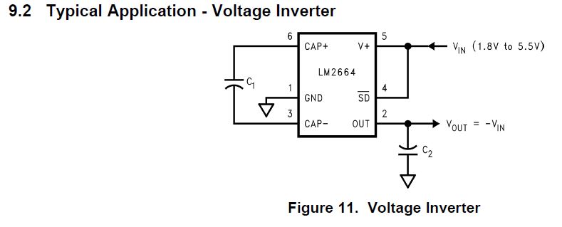

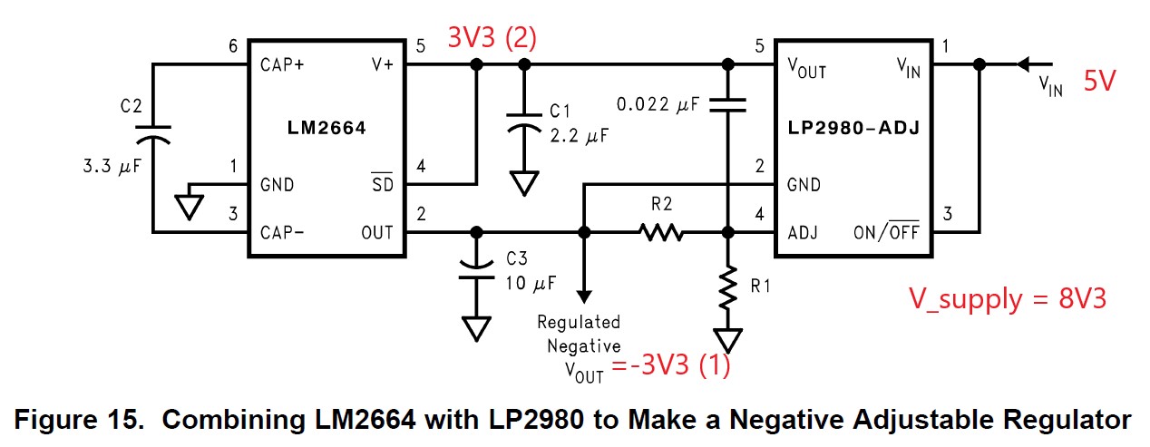

Im Datenblatt vom LM2664 wird zudem eine Anwendung gezeigt, dass diese
auch mit einem LP2980 geregelt werden kann. Allerdings bekomme ich bei
der Analyse der Schaltung einen Knoten im Hirn; und frage mich, ob die
Schaltung überhaupt funktioneren kann.
Datenblätter anbei. Außerdem ein Bild (aus dem Dateblatt des LM2664),
welche die gewünschten und verwendeten Spannungslevel zeigt.
Eingangsspannung: +5V
(1) ist die gewünschte Ausgangsspannung von -3V3
(2) am Eingang vom LM2664 muss dann eine Spannung von 3V3 anliegen (der
LM2664 invertiert die Eingangsspannung)
Am LP2980 liegt damit eine Spannung bzgl. seines GND-Pins 8.3V an; der
Spannungsteiler aus R1 und R2 kann gemäß Datenblatt des LP2980
dimensioniert werden (R1 = 51k1, §8.1.1, ergibt R2 = 86k).
Doch kann der LP2980 überhaupt die Ausgangsspanung regeln? Der LM2664
ist ein schaltendes Element und nach meinem Verständnis ist der Eingang
des LM2664 (Pin 5) nie(!) mit seinem Ausgang (Pin 2) verbunden (siehe
Figure 10 des LM2664-Datenblattes). Was soll/kann der LP2980 dann
überhaupt regeln?
Ich hoffe auf klärende Worte von euch - vielen Dank!

von Georg M. (g_m)
Ja, der Spannungsregler regelt seine Ausgangsspannung.
von Wolf17 (wolf17)
Schaut ein wenig wie Münchhausen aus, der sich am eigenen Kragen aus dem
Schlamm zieht.
Der LM2664 invertiert ungefähr seine Eingangsspannung.
Der LP2980 erhöht die Ausgangsspannung, bis an seinem GND-ADJ =R2 1,2V
erreicht sind. Der LP2980 sieht die Schaltungsmasse selber nicht, er
hält die negative Ausgangsspannung für seine Bezugsmasse.
Beim einschalten hat R2 0V, dadurch steigt die LP2980 Ausgangsspannung
und somit wird der negative Ausgang vom LM2664 immer negativer, bis -3,3
V erreicht sind. Dann hat R2 1,2V und R1 2,1V.
von Michael B. (laberkopp)
Ja, ist halt blöd, wenn man als Hersteller kein für das Problem
geeignete Bauteil hat, und sich irgendwas zusammenpfuschen muss, mit den
Teilen, die man los werden will.
Als Kunde solltest du nicht so blöd sein, und lieber geeignete inverting
voltage regulators verwenden. 1 IC, ohne Klimmzüge.
Ja, der LM2980 regelt die Eingangsspannung des LM2664 so, dass die
Ausgangsspannung hier -3.3V entspricht, Verluste des LM2664 kompensiert.
Die Ausgangsspannung ist trotzdem verrippelt und schwach.

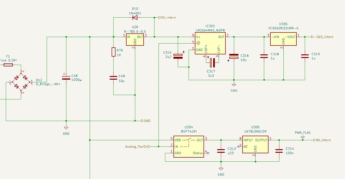

Und deswegen woanders geschaut; und fündig geworden.
Schaltung beigefügt (zeigt ein paar mehr Details, aber oben rechts der
alternative Negativ-Spannungsregler XC6902).
Auch Zusammengeschustert wus 2 Bauteilen, wozu der Krampf, musst du
Platinenfläche belegen oder wirst du nach Aufwand bezahlt ?

von Sebastian S. (dsebastian)
naja, immerhin wird deutlicher, welches Bauteil hier was macht. Außerdem
kenne ich keine 1-Bauteil-Lösung.
Und ob es auch ohne den XC6902 geht (was aus meiner Sicht durchaus sein
kann, und -5V wären auch ok), kommt auf einen Versuch drauf an. Aber die
Testschaltung sollte zumindest theoretisch funktionieren können und
verstanden sein.

> Im Datenblatt werden Kapazitätswerte bis 10uF verwendet, aber ich vermag
> neben Baugröße und Kosten der Kondensatoren technisch keinen Grund zu
> erkennen, warum nicht auch 22uF oder 47uF gehen sollten.
> Übersehe ich was?
Ein größerer Kondensator am Eingang oder Ausgang verringert dort den
Ripple. Am Ausgang wird dadurch auch die Zeit, bis der
Ausgangskondensator aufgeladen ist, erhöht. Ein größerer
Pump-Kondensator verringert die Ausgangsimpedanz, aber erhöht den
Ripple.
Für mehr Details und Formeln, siehe https://www.ti.com/lit/pdf/slva128.

Zu meiner eigentlichen Frage: gibt es Obergrenzen für die Kapazitäten
für den LM2664? Technisch (etwa Überlastung des internen Schalters, aber
hier vermute ich eher nein)? Funktional?

Nö, C2 ist der Kondensator am Ausgang.
C1 hat in der Tat überhaupt keine Einfluss, weil der LM2664 ungeregelt
ist und mit einer festen Frequenz läuft. Bei einer geregelten
Ladungspumpe würde ein größerer C1 die Frequenz verringern.
von Clemens L. (c_l)
> gibt es Obergrenzen für die Kapazitäten für den LM2664?
Nein (so lange ESR nicht zu groß wird).
Jo.
Allerdings geht C1 in den Ausgangswiderstand ein, wobei auch hier große
Kapazitäten vorteilhaft sind, da sie den Ausgangswiderstand verringern.
Ich hatte daher generell nicht zwischen den beiden Kondensatoren
unterschieden.
