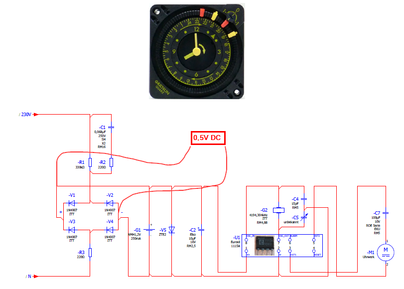

habe ein kleines Problem mit meiner Grässlin Zeitschaltuhr. Akku G1 habe
ich erneuert. Danach lief die Zeitschaltuhr wieder, bis der Akku leer
war.
Habe danach die Gleichspannung überprüft. Siehe da, es sind nur 0,5V. Es
müssten meine ich um die 2 V sein. Lege ich Gleichspannung mittels
Netzteil direkt an, wo der Akku war (hab ich ausgelöstet) funktioniert
die Schaltung einwandfrei.
Habe jetzt alle 4 Dioden mit Multimeter durchgemessen, Widerstand R1 und
R3 sowie den C1, C2. Zenerdiode V5 ebenfalls mal ausgelötet, Spannung
ebenfalls nur 0,5V. Alles okay meiner Meinung nach. Trotzdem nur 0,5V.
Wie kann denn das sein?
Prinzip eine ganz einfache Schaltung, aber ich muss mir von euch einen
Rat holen. Komme da nicht weiter.

Am wahrscheinlichsten ist ein fehlerhafter C1. Bei den wenigen
Bauelementen sollte aber eine systematische Fehlersuche schnell
zum Ziel führen.

C2 zu viel Leckstrom?
von Enrico E. (pussy_brauser)
Die 2 Volt Z-Diode ist verkehrt rum drin!

Nein, das dachte ich zuerst auch, bei ZTE ist das aber tatsächlich so.
Den C2 hatte ich schonmal ausgelötet. Da hat sich nichts an der
Gleichspannung verändert.
von Helmut -. (dc3yc)
Nein, ZTE 2V- "Z-Dioden" bestehen aus 3 in Reihe geschalteten Dioden,
weil bei der kleinen Spannung der Zener-Effekt oder der Avalanche-Effekt
noch nicht wirken.
von Michael (blacksun80)
Michael B. schrieb:
> C1 zu wenig Kapazität ?
Was bewirkt dieser C1 überhaupt? Wäre schön es zu verstehen?

Aber trotzdem sollte die Z-Diode zumindest im Schaltplan richtig rum
eingezeichnet werden!

Das könnte ich natürlich machen, ist aber jetzt erstmal nebensächlich.
Außerdem ist der schwarze Ring auf der Zenerdiode auf der Minusseite.
Deshalb finde ich es jetzt erstmal nicht verkehrt.
von H. H. (Gast)
Sie ist richtig rum eingezeichnet.
von H. H. (Gast)
Kondensatornetzteil!
Angeschlossen ans Netz bildet er eine Stromquelle mit einem
Strom von ca. 2mA. Das ist die billigste Methode, um für
Elektronikschaltungen eine Versorgung zur Verfügung zu
stellen. Besser wäre ein Trafo mit getrennten Wicklungen
zwischen Netz- und Kleinspannung.

Vergiss C1, gehe eher dem Hinweis auf eventuell hohen Leckstrom von C2
nach. oder eine defekte Diode im Brückengleichrichter.

von Manfred P. (pruckelfred)
> Strom von ca. 2mA.
Nein, knapp 5mA!

Wenn der Akku raus ist, müssen über dessen Anschlüsse 5mA-DC zu messen
sein, dann ist der 68nF in Ordnung.
Niemals Netzspannung anlegen, wenn die Z-Diode draußen ist!

von H. H. (Gast)
Michael schrieb:
> Okay verstehe. Habe die Gleichspannungsseite mittels einem Netzteil mit
> 1,2V versorgt ohne die Netzspannung. So funktioniert die Schaltung
> einwandfrei.
Und sie nimmt wieviel Strom auf?
Schwankt zwischen 5 und 17mA. Vermutlich immer wenn sie „tickt“ dann
17mA.
von Gerald B. (gerald_b)
Bilde doch mal die Z-Diode aus 3 oder 4 1N4148 nach. Was alternativ auch
geht, ist eine passende LED. Gelb oder Grün sollte passen. Alte LEDs
sind zu bevorzugen, da bei neueren Technologien die Flusspannungen
abweichen können. Den 10my Elko hast du gewechselt?
Der ist mir mal in einer analogen Quarzuhr im Armaturenbrett vom Auto
ausgetrocknet. War vor fast 30 Jahren und die Nasen hatten dort einen 85
Grad Elko verbaut. Der war nach 2 Sommern platt. Hab dann eine
Tantalperle mit 470n KerKo parallel verbaut. Dieses Konstrukt überlebte
das Auto.
von H. H. (Gast)
> dann
> 17mA.
Schon 5mA sind zu viel für 68nF.
5mA für den 68nF wären ja Primär. Hab momentan nur die 1,2V sekundär
angelegt. Hier nimmt die Schaltung zwischen 5mA und 17mA auf.
> das Auto.
Wurde bestellt. Dann wird gewechselt.
von H. H. (Gast)
> sekundär
Ich hab schon von der Sekundärseite geredet.
Ich würde C1 von 0,068uF auf 0,22uF und C2 von 10uF auf 100uF
vergrößern.
von H. H. (Gast)
> vergrößern.
Klar, wozu die festgerostete Bremse reparieren, wenn man doch auch einen
größeren Motor einbauen kann.
Genau. Wie ich sehe, sprechen wir jetzt plötzlich die gleiche Sprache.
von Kurt (sommerwin)
Kondensator im Wechselstromkreis:
Xc = 1 / (2* pi  f  C)
2* pi ca 6,28; f = bei Netzstrom 50 Hz; C in Farad
Der Kondensator wirkt im Wechselstromkreis wie ein Widerstand und hat
wenn man den Wert nach obiger Formel ausrechnet ca 48kOhm. Dazu liegt
der 220 Ohm in Reihe.
Bei Belastung ist zu berücksichtigen, dass der Strom im Kondensator dem
Wirkstrom voraus eilt (Phasenverschiebung). Die Spannung am Verbraucher
kann man somit nicht einfach nach dem ohmschen Gesetz berechnen.
Kurt schrieb:
> Die Spannung am Verbraucher kann man somit nicht einfach nach dem
...weil es sich sowieso um eine KSQ handelt. Selbst bei einem
Kurzschluss am Ausgang, steigt der Strom nicht über 5mA an.
von H. H. (Gast)
Ganz sicher nicht.
Mahlzeit, wir lagen alle falsch. Es war der IC 1115A. Hatte zufällig die
gleiche Schaltuhr nochmal hier zur Reparatur, bei dem nur der Akku
defekt war. Hier ist aufgefallen, nach Anlegen der 1,2V sekundärseitig,
das hier kein Strom zu messen war, müsste somit kleiner als 5mA gewesen
sein. Netzteil kann anscheinend nicht genauer auflösen. Und auch keine
Schwankungen.
Danach alle Teile umgelötet, bis der Fehler mitgewandert ist. Der IC war
das letzte was ich in der Verdacht hatte, aber dieser war es.
Danke an alle. Jetzt muss ich nur noch sehen, woher ich einen neuen
gebrauchten Eurosil 1115A bekomme. Den wirds vermutlich nicht mehr
geben.
