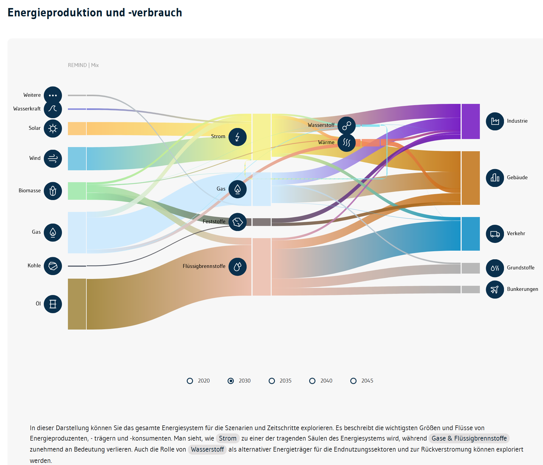

von Sebastian W. (wangnick)
Falk B. schrieb:
> Wo kann ich eine Rechnung bzw. Simulation einsehen, wie dann die
> Stromversorgung von Deutschland aussehen soll?
https://pathfinder.ariadneprojekt.de/perspective/energy-system/
LG, Sebastian
