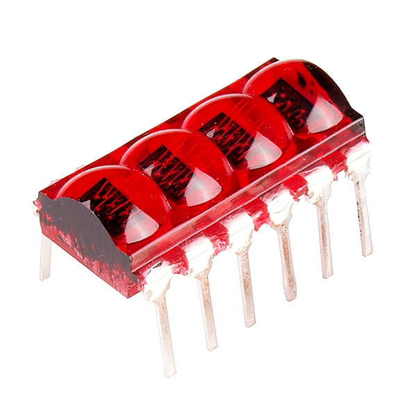

Hallo Zusammen,
ich suche ein Bubble Display mit gemeinsamer Anode, also masseschaltbar.
einzeln oder 2-3er
Vielleicht hat ja schon mal jemand sowas gesehen, die meisten sind nur
gemeinsame Kathode, das kann ich mit einem Masseschalter nicht
ansteuern.
Grüße Georg

von Michael B. (laberkopp)
Wie soll das gehen, da müsste das Substrat ja P dotiert sein. Dir ist
offensichtlich nicht klar, dass diese Displays aus einem Kristall für
die ganze Ziffer unter der Linse bestehen. Und das bedingt halt ein paar
physikalische Grundlagen.

von Axel S. (a-za-z0-9)
> einzeln oder 2-3er
> gemeinsame Kathode
Nein. Nicht die meisten, sondern alle. Es sei denn, sie haben Decoder
und Treiber schon eingebaut. Den Grund hat dir Michael B. genannt.

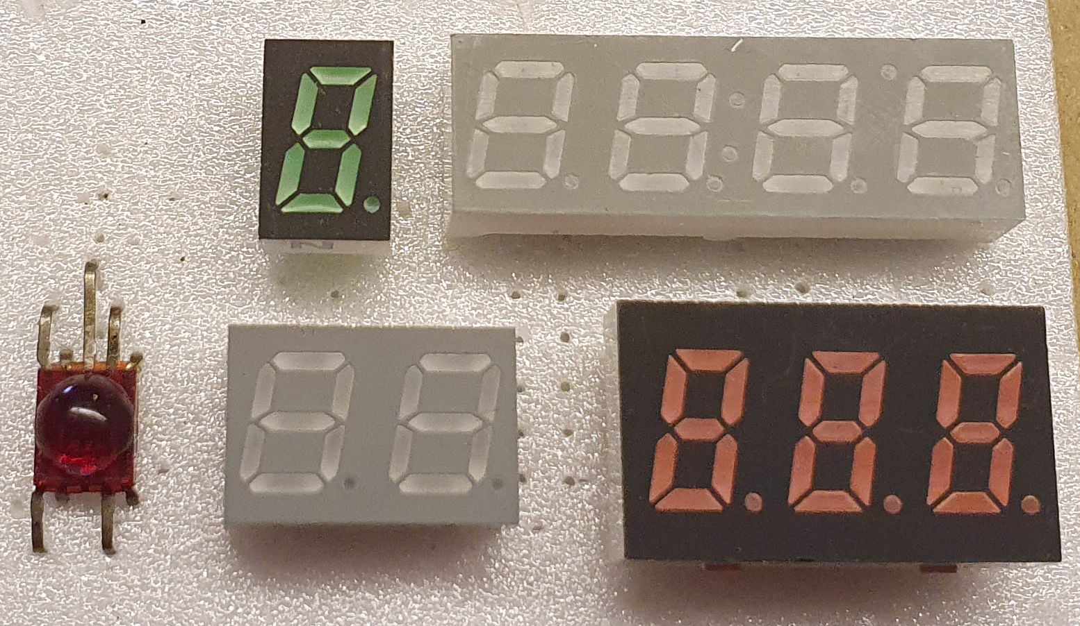

Ansonsten gibt es aber auch kleine 7-Segment Anzeigen in herkömmlicher
Bauart. Pollin hatte da mal einen ganzen Schwung von. Anbei eine Auswahl
im Vergleich zu einer VQB37. Die zweistellige z.B. ist eine LTD-2601C.

Axel S. schrieb:
> VQB37
Der ist viel zu groß, die Bubble sind Faktor 4 kleiner, aber dennoch
eine Gute Idee
Georg M. schrieb:
> Naja, 15V ist halt die Spannung, die aus dem IC rauskommen könnten bei
> VCC 15V, dann kommt natürlich ein Vorwiderstand zur LED hin.
Die Betriebsspannung ist 15V? Wieder eine Scheibe Salami.
> Axel S. schrieb:
>> VQB37
> eine Gute Idee
So ein Quatsch. Die VQB37 ist ein originäres "Bubble" Display.
Maßzeichnung hier: http://www.eleb.cz/VQB37/VQB37.pdf
Auch im NSW sind die nicht wesentlich größer oder kleiner gewesen. Vor
allem nicht kleiner; die Ablesbarkeit war ohnehin schon schlecht.
Die abgebildeten Lichtschacht-Displays haben eine Ziffernhöhe um 7mm.
Klar sind die größer. Aber auch bei weitem besser ablesbar.
Georg M. schrieb:
> Leider auch noch zu groß, der Ausschnitt ist 4x5mm
Wie am Beispiel der VQB37 ersichtlich, ist der Durchmesser der Linse ca.
5mm. Durch einen Ausschnitt 4x5mm kann man dann geradeso die Ziffer
sehen, die durch die Vergrößerung ca. 3mm hoch erscheint. Aber auch da
nur, wenn man gerade von vorn schaut. Wie du 2 oder gar 3 Stellen da
drin unterbringen willst, ist mir schleierhaft.

Die 12 Pins des 4-stelligen Display sind aber: 4 Kathoden und 7+1
Segmente (Anoden); der Dezimalpunkt ist das 8. Segment.
