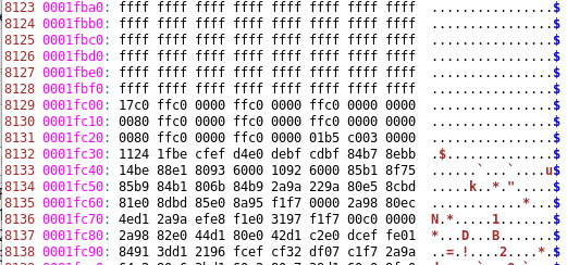

Jetzt habe ich mich mal wieder an die Bestückungsvariante mit dem 1284p
ran gemacht, da ich den Bootloader nicht zum laufen bringe. Aus versehen
habe ich den Bootloader vom 644 aufgespielt und schon meldet er sich.
Der Bootloader ist 512 Word groß.
So jetzt das Interresante wo ich langsam glaube, dass der Hardwaremäßig
einen becker hat, oder ich was einfach übersehe.
Wenn ich den Bootloader an die Addresse 0xFC00 spiele wie am 644p obwohl
es ein 1284p ist meldet sich der Bootloader und will Programieren. Klar
das Programmieren geht schief.
Was auch interresant ist, egal wie ich die Bootloader BOOTSZ setze
meldet sich der Bootloader trozdem.
Es handelt sich defenitiv um einen 1284p verlötet und das meldet auch
das AVRStudio.
Die Fuses:
LFUSE: 0xF7
HFUSE; 0xD6
EFUSE: 0xFC
Ich habe das ganze auch überprüft und ausgelesen.
Mache ich da einen denkfehler zweck den 64k Flash und addressierung?
Als Startaddresse habe ich für den Bootloader am:
644p: 0xFC00   => --section-start=.text=0xFC00
1284p: 0x1FC00 (laut datenblatt ist es bei 512 Word 0xFE00 * 2)
    => --section-start=.text=0x1FC00
Gut wenn das so ist das beim Atmega1284 am ende des ersten 64k blocks
der Bootloader steht dann ist nur noch der Fehler zu finden warum der
Bootloader die Application nicht schreibt, weil 24k sollten doch gehen
da muss  er ja noch nicht umadressieren auf den zweiten Addressblock
(16bit).

von Sebastian W. (wangnick)
Florian schrieb:
> avrdude: erasing chip
> avrdude: reading input file CanBootloaderDisplay.hex for flash
>          with 1020 bytes in 1 section within [0x1fc00, 0x1fffb]
>          using 4 pages and 4 pad bytes
Dein Bootloader will also nach Byteadresse 0x1fc00 geschrieben werden,
und wird es auch. Und deine Fuses sind auch für einen
512-Wort-Bootloader an Byteadresse 0x1fc00 gesetzt. Also läuft der
Bootloader aud dem 1284P sauber los.
Ich würde das Prozessorkürzel (also hier m1284p) in den Dateinamen des
Bootloaders mit hineinnehmen, um Verwechslungen zu vermeiden.
Wenn du einen m644p-Bootloader auf den 1284p programmierst, der an
Byteadresse 0xfc00 anfängt, dann funktioniert das zunächst trotzdem. Der
1284P springt nach einem Reset, wie durch die Fuses eingestellt, an
Adresse 0x1fc00. Dort findet er nur gelöschten Flash, also 0xFF. 0xFF
ist aber ein NOP-Befehl. Also läuft er weiter bis 0x1ffff, dann zu
0x0000, und dann weiter bis 0xfc00, wo der Bootloader jetzt liegt, und
führt den aus.
LG, Sebastian

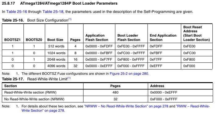

Ich starte den MCU und er sollte durch die Bootbit.
Ja das weis ich mit den Fusebits, wie er angesprungen wird habe die Fuse
Bits ja schon geschrieben .
Somit währe BOOTSZ = 11 => 512 Word was die Boot Resetaddr: 0xFE00 in
wörtern währe.
Dem Compiler teile ich mit wo sich der Bootloader befindet wie auch
schon im Eröfnungsartikkel geschrieben mit --section-start=.text=0x1FC00
beim Atmega1284p.
Wie auch im readout.hex zu sehen ist liegt der ganz hinten im flash wie
es auch sein soll. Somit sollte er auch bei einem Leeren ATmega auch
angesprungen werden. Dies ist nicht der fall.

Kurze Zusammenfassung:
Wenn ich den Bootloader in den Speicherbereich größer 64k schreibe wird
er nicht gestartet. Der Flash ist sonst komplett leer.
Dies ist mit den Fuse Bits und einem ATmega1284p MCU:
Die Fuses:
LFUSE: 0xF7
HFUSE; 0xD6
EFUSE: 0xFC
Bootreset vector enabeld
Um es einfach darzustellen mit den FUse;
http://eleccelerator.com/fusecalc/fusecalc.php?chip=atmega1284p&LOW=F7&HIGH=D6&EXTENDED=FC&LOCKBIT=FF
von Ob S. (Firma: 1984now) (observer)
Florian schrieb:
:20000000FFFFFFFFFFFFFFFFFFFFFFFFFFFFFFFFFFFFFFFFFFFFFFFFFFFFFFFFFFFFFFFF00
//Hier fehlt was, was da sein müsste, damit das passen könnte
:20DFE000FFFFFFFFFFFFFFFFFFFFFFFFFFFFFFFFFFFFFFFFFFFFFFFFFFFFFFFFFFFFFFFF41
:20E0000017C0FFC00000FFC00000FFC0000000000080FFC00000FFC00000FFC0000000002F
Der Bootloader liegt schlicht nicht im Bootloaderbereich eines 1284P.
Nichtmal näherungsweise...
> es auch sein soll.
Ich sehe auch in readout.hex, dass der Bereich von 0x1FC00 bis 0x1FDFF
auch nach der Bootloaderprogrammierung immer noch leer ist.

von Sven B. (mainframeosx)
Florian schrieb:
> Danke für die bestätigung Weingut P. mit dem Speicherdurchlauf.
> Erstmal ist nichts im Speicher und der Bootloader wird angesprungen
> durch den Start. Was ja auch immer Passieren sollte, wenn nur er alleine
> im Speicher rumliegt. Ist es nicht.
> wörtern währe.
Das ist richtig.
> beim Atmega1284p.
> Den Bootloader springe ich auch an wenn die Firmware aufgespielt ist
> nach bedarf durch ein Reset.
> Es geht hier wirklich um einen Leeren AVR1284p nur mit Bootloader
> aufgespielt auf die Addr 0x1FC00.
Was ist das jetzt für eine Adresse????
Es gibt:
Bootflash size 512 = $FE00
Bootflash size 1024 = $FC00
Bootflash size 2048 = $F800
Bootflash size 4096 = $F000
Für die Wortadresse $FE00 ist 0x1FC00 die Byteadresse, die man dem
Linker in der --section-start Option mitteilen muss.
LG, Sebastian
Sebastian W. schrieb:
> Linker in der -section-start Option mitteilen muss.
> LG, Sebastian
Also du sagst dem Linker das der das an die Adresse 0x1FC00 Compilieren
soll, ist das so richtig?
Gehst du vom .HEX File aus?
Also zum Verständniss , ich sehe den Speicher des Atmels von 0x0000 -
0xffff.
Siehe Seite 30 vom Datenblatt.
Dir ist schon klar das du den vergleich mit .HEX oder SREC datei so
nicht machen kannst? Du vergleichst aber schon die ROH Daten , damit du
ein Speicherabbild bekommst.
Also Bootloader Programmieren und als BIN Datei den Flash einmal lesen,
dann an der gewünschten Adresse kontrollieren ob das drinnensteht was du
willst.
Also ab Adress 0xF000 usw. alles andere ist unübersichtlicht.
von Florian (tuxlein)
Ja dem Linker wird 0x1FC00 als Startaddr gegeben und es ist auch im HEX
File zur sehen es wird der Komplette Flash damit gelesen Intel Hex halt.
Im Datenblat wird die Wordaddr (16) bit addr angegeben. Somit 0xFE00 * 2
(wie beginn schon geschrieben) = 0x1FC00
der Flashbereich 64k - 128k ist schreibbar nur wird kein Code ausgeführt
so ist es gerade.
avrdude> read flash 0x1fb00 1024
Reading | ################################################## | 100% 0.18 s
1fb00  ff ff ff ff ff ff ff ff  ff ff ff ff ff ff ff ff  |................|
1fb10  ff ff ff ff ff ff ff ff  ff ff ff ff ff ff ff ff  |................|
1fb20  ff ff ff ff ff ff ff ff  ff ff ff ff ff ff ff ff  |................|
1fb30  ff ff ff ff ff ff ff ff  ff ff ff ff ff ff ff ff  |................|
1fb40  ff ff ff ff ff ff ff ff  ff ff ff ff ff ff ff ff  |................|
1fb50  ff ff ff ff ff ff ff ff  ff ff ff ff ff ff ff ff  |................|
1fb60  ff ff ff ff ff ff ff ff  ff ff ff ff ff ff ff ff  |................|
1fb70  ff ff ff ff ff ff ff ff  ff ff ff ff ff ff ff ff  |................|
1fb80  ff ff ff ff ff ff ff ff  ff ff ff ff ff ff ff ff  |................|
1fb90  ff ff ff ff ff ff ff ff  ff ff ff ff ff ff ff ff  |................|
1fba0  ff ff ff ff ff ff ff ff  ff ff ff ff ff ff ff ff  |................|
1fbb0  ff ff ff ff ff ff ff ff  ff ff ff ff ff ff ff ff  |................|
1fbc0  ff ff ff ff ff ff ff ff  ff ff ff ff ff ff ff ff  |................|
1fbd0  ff ff ff ff ff ff ff ff  ff ff ff ff ff ff ff ff  |................|
1fbe0  ff ff ff ff ff ff ff ff  ff ff ff ff ff ff ff ff  |................|
1fbf0  ff ff ff ff ff ff ff ff  ff ff ff ff ff ff ff ff  |................|
1fc00  17 c0 ff c0 00 00 ff c0  00 00 ff c0 00 00 00 00  |................|
22
1fc10  00 80 ff c0 00 00 ff c0  00 00 ff c0 00 00 00 00  |................|
23
1fc20  00 80 ff c0 00 00 ff c0  00 00 01 b5 c0 03 00 00  |................|
24
1fc30  11 24 1f be cf ef d4 e0  de bf cd bf 84 b7 8e bb  |.$..............|
25
1fc40  14 be 88 e1 80 93 60 00  10 92 60 00 85 b1 8f 75  |......`...`....u|
26
1fc50  85 b9 84 b1 80 6b 84 b9  2a 9a 22 9a 80 e5 8c bd  |.....k..*.".....|
27
1fc60  81 e0 8d bd 85 e0 8a 95  f1 f7 00 00 2a 98 80 ec  |............*...|
28
1fc70  4e d1 2a 9a ef e8 f1 e0  31 97 f1 f7 00 c0 00 00  |N.*.....1.......|
29
1fc80  2a 98 82 e0 44 d1 80 e0  42 d1 c2 e0 dc ef fe 01  |*...D...B.......|
30
1fc90  84 91 3d d1 21 96 fc ef  cf 32 df 07 c1 f7 2a 9a  |..=.!....2....*.|
31
1fca0  64 e2 80 e6 3b d1 60 e2  80 e7 38 d1 60 e0 8f e0  |d...;.`...8.`...|
32
1fcb0  35 d1 8c e7 91 ee 90 93  85 00 80 93 84 00 10 92  |5...............|
33
1fcc0  80 00 85 e0 80 93 81 00  81 e0 86 bb cf ef 10 e0  |................|
34
1fcd0  ff 24 f3 94 83 e0 e8 2e  90 ee d9 2e 01 c0 c0 2f  |.$............./|
35
1fce0  f8 b8 18 b8 02 c0 b0 99  be d0 26 d1 8f 33 d9 f3  |..........&..3..|
36
1fcf0  10 92 81 00 98 2f 90 7c  99 f7 8f 73 01 e0 0c 0f  |...../.|...s.. .|
37
1fd00  90 91 0c 02 09 17 39 f0  00 93 0c 02 60 e0 80 6c  |.. . .9... .`..l|
38
mit absicht vor der addresse 0x1FC00 gelesen (damit klar ist es geht
auch wirklich hier los)
Seite 292 ist es übrigens...
ich habe auch tests gemacht und mit absicht den bootloader durch die 64k
- 128k bereich geschoben. ohne erfolg.
Aus verzweiflung weil er ja nicht gestartet wird in den vorgesehenen
Bootloader bereichen.
Auch die Fuse bits bzw BOOTSZ alle durchzusezten bringt kein effekt wenn
der bootloader in den letzten 512 Word liegt (128k - 1k)Flash.
Im 0k - 64k bereich kann er beim ersten start liegen wo er will da wird
er angelaufen.
Sven B. schrieb:
> Florian schrieb:
> Nim die Option :r wie raw und vergleich dann nochmal. Sollte doch nicht
> schwierig sein das mit einem Hex Editor dann anzuschauen.
siehe einfaches lesen im AVRdude - es ist auf der richtigen Addresse.
Wie auch anfangs einer geschrieben habe wenn der Flash leer ist läuft er
durch den ganzen falsh und führt den Code aus was dann notgedrongen zum
starten führen müsste.
Florian schrieb:
> Sven B. schrieb:
Na ja, wenn du meinst , dann bin ich mal raus.
Sven B. schrieb:
(mist jetzt ist mein kompletter eintrag verloren gegangen)
Ob man Hex (IntelHex) mag oder nicht es steht hier auf der richtigen
addresse  (ein Edito hilft dir im hervorheben dabei) wie durch mehrere
methoden schon getestet ich gehe schon langsam von nen Hardware fehler
im Chip aus.
Hier bitte wer es immer noch nicht glaubt beide wege noch mal
gemacht....

Dein Bootloader beginnt bei 0x1FC00 mit 17 C0. Das ist ein relativer
Sprung zu Byteadresse 0x1FC30. Das sieht korrekt aus.
Allerdings wundert mich, dass dein Bootloader am Anfang noch eine
Vektortabelle enthält. Diese Vektoren sind ja zunächst nur für ein
"normales" Programm interessant, das an Adresse 0x00000 beginnt und die
den Vektoren zugeordneten Interrupts verwendet.
Ich habe hier auch einen von mir mit Microchip Studio
selbstgeschriebenen CAN-Bootloader, der ebenfalls auch den m1284p
unterstützt. Der ist allerdings 2048 Worte groß, funktioniert aber an
Byteadresse 0x1F000 problemlos.
Woher weißt du eigentlich, dass dein Bootloader nicht anläuft?
LG, Sebastian
>> im Chip aus.
> Das kann natürlich sein. Aber was für ein Hardwarefehler sollte
> verhindern, dass der Code des Bootloaders, der sichtlich an der
> richtigen Stelle im Flash steht, in der zweiten Flashhälfte nicht
> ausgeführt wird?
> LG, Sebastian
weil der bootloader sich melden würde bzw wenn ich hallo zu ihm sage ihr
mir antwortet das macht er hier nicht mehr.
Gute frage was die Tabelle da soll, die ist auch da auf dein anderen
Atmegas die damit funktionieren.
@ob s. vermuttlich habe ich da mal eine andere addresse ausprobiert die
die euch ausversehen hochgeladen... Uhrsürunglich ist 0x1FC00
Was doch fraglich ist warum läuft dieser Bootloader wenn er in dem
Addressbereich von 0-64k egal wo gelegt wird.
Er startet nicht wenn er ausserhalb den 64k gelegt wird.
Es liegt hier nicht an den BOOTSZ, da der PC einfach weiter läuft.

von Peter D. (peda)
Der Bootloader muß natürlich für die richtige Adresse gelinkt werden,
sonst scheint er zu funktionieren, aber nur bei leerer Applikation, da
der PC einfach durch den leeren Bereich (0xFFFF) durchrauscht, bis er
ihn findet.
Ansonsten ist der einzige Unterschied, daß man vor dem SPM-Befehl das
RAMPZ Register laden muß. Dazu muß natürlich der Adreßzähler auch
mindestens 3 Byte groß sein.
In meinem Bootloader sieht das dann so aus:
do_spm:
.if FLASHEND > 0x7FFF
  out     RAMPZ, zx               ; 3 byte Z pointer
.endif
  xout    SPMCSR, a0
  spm

Hab den fehler gefunden, es ist in der Config vom CAN-Controller bei der
Initialisierung über den 64k Falsh - sowas musste es ja sein.
Jetzt passt er leider mit 1032 Bytes nicht mehr in die Handlichen 512
Wörtern. Bei einen 128k MCU sollte aber 1024 Wörter für eine Bootloader
schon noch zu entbeeren möglich sein.
Vielen dank an alle für Ihre Zeit und bemühungen.
Ja, dort wird RAMPZ0 nicht gesetzt, und dann wird 46* 0xFF aus
0xFC02-0xFC2F an den MCP2515 gesendet; das mag der nicht :)
Soweit war ich auch gerade.
Aber beim Schreiben der Flash-Seiten musst du auch aufpassen, dass
RAMPZ0 korrekt je nach Adresse gesetzt wird. Und Speicheradressen sind
beim 1284P 17 Bit lang, das muss dein CAN-Bootprotokoll auch
unterstützen.
LG, Sebastian
