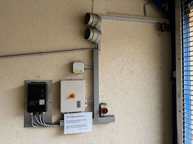

Der Empfänger sitzt höchstwahrscheinlich direkt am Tor auf der Innenseite. Da sind mehrere Installationskästen zu sehen.

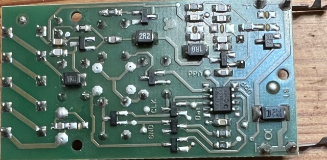

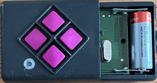

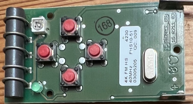

Anbei Fotos vom Sender: sieht gar nicht so antiquiert aus. 13,56… MHz Quarz, Sendespule mit recht großem Ferrit. Den Code erzeugt ein Microchip Controller 12F629. Denke mal, ein simpler replay mit einem China-Ersatz wird kaum funktionieren.

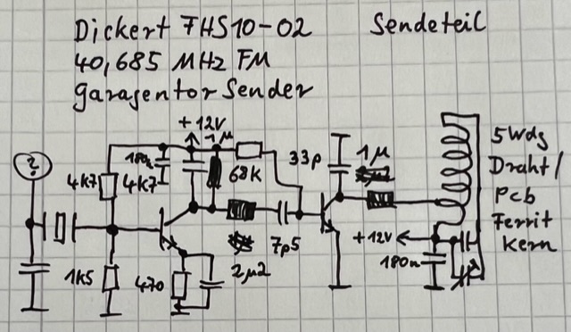

Vielleicht versuche ich mal den Sendeteil zu skizzieren.

Ja eben, wie der Blick in den Sender zeigt, ist dort eine Ferritstabantenne eingebaut. Also muss man lediglich den Sender um die Längsachse drehen ("rollen") um die empfangen Leistung zu verbessern.
Also einfach mal die richtige Handhaltung/Ausrichtung ("Peilung") ermitteln.

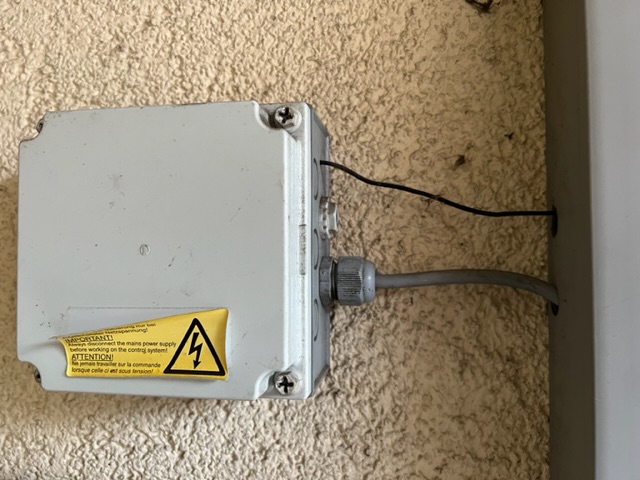

Du suchst nicht den Empfänger, sondern dessen Antenne, Die ist kein Kasten sondern ein lämgeres stück Draht (Gern an der Garagen-Decke). zu der musst die den Ferritstab optimal ausrichten. Siehe auch:

Ich fahre da heute wieder hin und stelle ein Foto von der Installation ein. Aber wie schon gesagt, da kann ich kaum Hand anlegen. Evtl wenn ein Antennenanschluss erkennbar ist, ohne dass man etwas Öffnen muss.
Habe den Sendeteil skizziert und ein paar Bauteile vermessen. Quarz-Oszillator mit auf dreifache Frequenz angestimmten Kreisen plus Sendeverstärker. Am Quarz hängt noch ein sot23 Bauteil mit ca 1,5V Flussspannung, vermutlich Kapazitätsdioden.
Mit dem Anritsu mal grob auf Richtwirkung der Abstrahlung getestet, aber nur absolutes Nahfeld. Ist schon so, dass ein leichtes Maximum in „Zeigerichtung“ des Senders erkennbar ist, man hält den Sender also intuitiv in die richtige Richtung. Wäre also 90 Grad zum Ferrit.

Wie auch immer, die Installation in der Wohnanlage ist absolut ok. Auf dem Bild sieht man senkrecht nach oben gehend einen schwarzen Draht als Antenne.
Die schwache Fernsteuerreichweite liegt ausschließlich in starken Abschirmung moderner Autos (Wärmeschutzverglasung?) bei der Frequenz. Mea Culpa, hätte mal vor dem Post einen Test zu Fuß machen sollen. Da sind es mindestens 15m Reichweite, egal von welcher Richtung.
