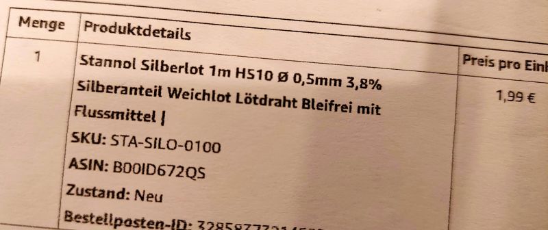

Moin Leute,
Ich muss mal schamlose Werbung machen. :-) Allerdings rein
aus ueberzeugung!
Es gibt ja hier oft die Diskussionen bleifrei ist besser und so...
Und wir alle (ich auch) haben natuerlich 1-2Rollen vom good stuff
gebunkert.
Es gab/gibt auch eine Menge Bleifrei das schlimm ist/war oder besten
falls aehnlich gut zu bleifrei.
Ich hab letzte Woche bei einem Kollegen eine neue Rolle bleifrei in den
Fingern gehalten die mich echt ueberzeugt hat. (siehe Bild)
Fliessverhalten genau wie bleifrei. Erstarrungsverhalten super. Das
Flussmittel riecht wie ein Luxusaufguss in der Sauna. Braucht man
praktisch keine Absaugung. :-)
Besser ist sogar das dieses Lot im kalten Zustand fester ist wie
verbleit, es biegt sich also nicht so wenn man es etwas laenger haelt.
Lediglich die Loetstellen waren im kalten Zustand nicht ganz so hoch
glaenzend wie eine frische verbleite, aber auch das war noch gut.
Loetet sich nochmal deutlich besser als SN100C das ich sonst in der
Firma
auf dem Schreibtisch stehen habe.

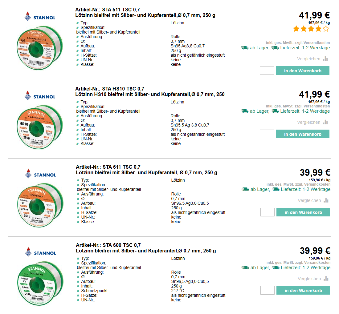

Einzig ungeklaerte Frage, wieso glaubt der Kollege 1mm zu brauchen. Ich
mach ja keine Dachrinnen oder sowas. Aber das Zeug wird es ja wohl auch
in 0.5 oder 0.8 geben. :-D

3,8% Silber, dadurch verhält es sich fast wie verbleit. Kann man prima
mit arbeiten, schmerzt aber beim Kauf.
Ist was für die Umstellung bis man sich an Sn/Cu gewöhnt hat. Reines Sn
mag keiner.

Eigentlich unverständlich, bei aktuell 0.7€/g für Silber und somit 2.66€
bei einer 100g Rolle.

Nun, knapp 80€ fürs kg finde ich nun nicht so heftig! für den nirmalen
Bastler reicht das fürs Leben wenn man ehrlich ist ind nicht damit
rumast.

Vielen Dank für die Info.
Dass die Kombination aus SAC407 mit dem alten HS10 gut funktioniert
hätte ich nicht erwartet. Das HS10 ist ein Flussmittel aus der
Bleilot-Ära und wird einfach weiter eingesetzt. Was es natürlich etwas
aktiver macht, ist dass es ROM aktiviert ist.
Mir wurde mal von einer Kombination von HS10 mit bleifrei abgeraten,
daher haben wir dann auf das Trilence Flussmittel gewechselt.

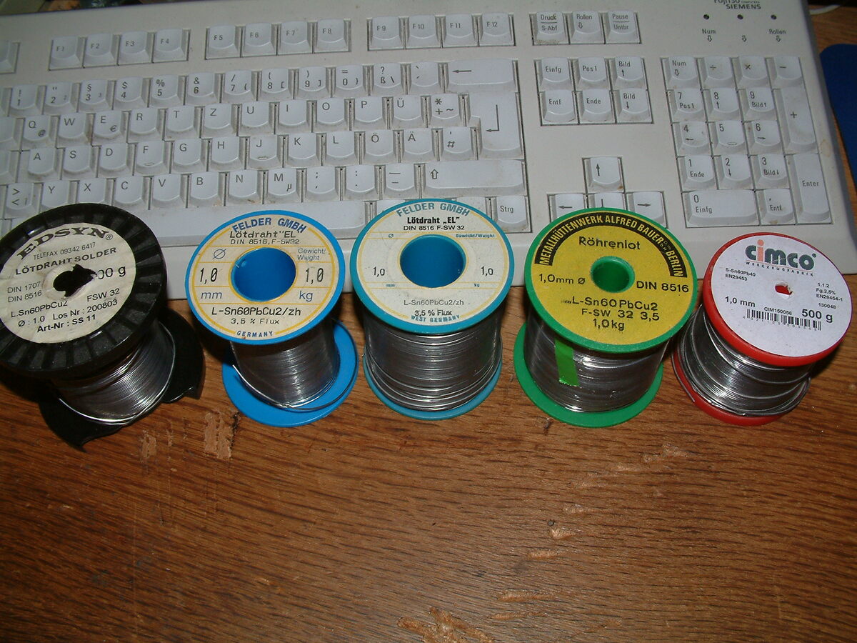

BTW ich hab noch 4 neue Rollen 40/60 250g in 1mm und eine in 0.5mm, dazu
4 Spritzen Lötpaste und das reicht bis in die Kiste.
Im Keller liegt auch noch ne halbe Kilorolle 1.5mm 😄 .... die bleibt
auch da.

Vanye R. schrieb:
> Mit obigen Zeug hab ich
> persoenlich geloetet und kann es empfehlen.
Ich habe mir jetzt eine Probe geordert und werde nochmal mit dem "good
stuff" vergleichen. Vielleicht bewirkt der hohe Silber-Anteil ja Wunder.

von Hans W. (Firma: Wilhelm.Consulting) (hans-)
Gerhard H. schrieb:
> Spricht das nicht auch für einen generellen Nachteil bleifreier Lote?
Nein. Es gibt nicht nur 1nen Durchmesser, es gibt nicht nur 1
Flussmittel, es gibt nicht nur 1ne Legierung! Das gilt für bleihaltiges
und bleifreies Lot!
Vanye R. schrieb:
> Das war die Intention meines Postings. Mit obigen Zeug hab ich
Ich nutze die gleiche Legierung, den gleichen Durchmesser, aber 2.7%
Kristall 511 als Flussmitteln.
Hat Artikelnummer 593132... falls es interessiert :)

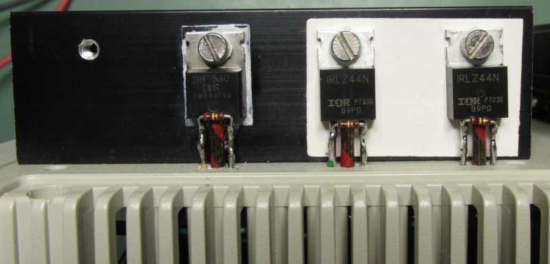

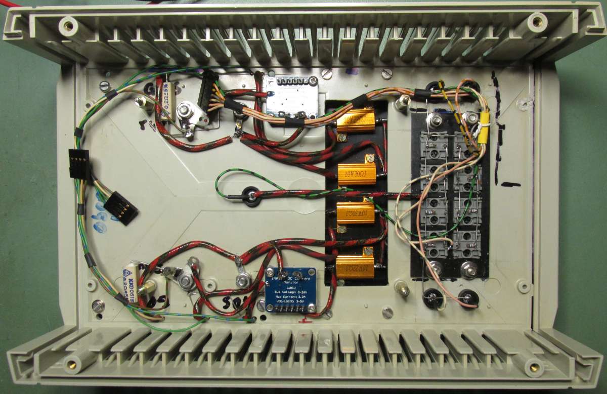

Gewebeschlauch stellt Detakta noch immer her. Ich habe hier noch etliche
1-Meter-Stücke, aber verwende sie nur noch sehr selten. (Bilder von
2018)

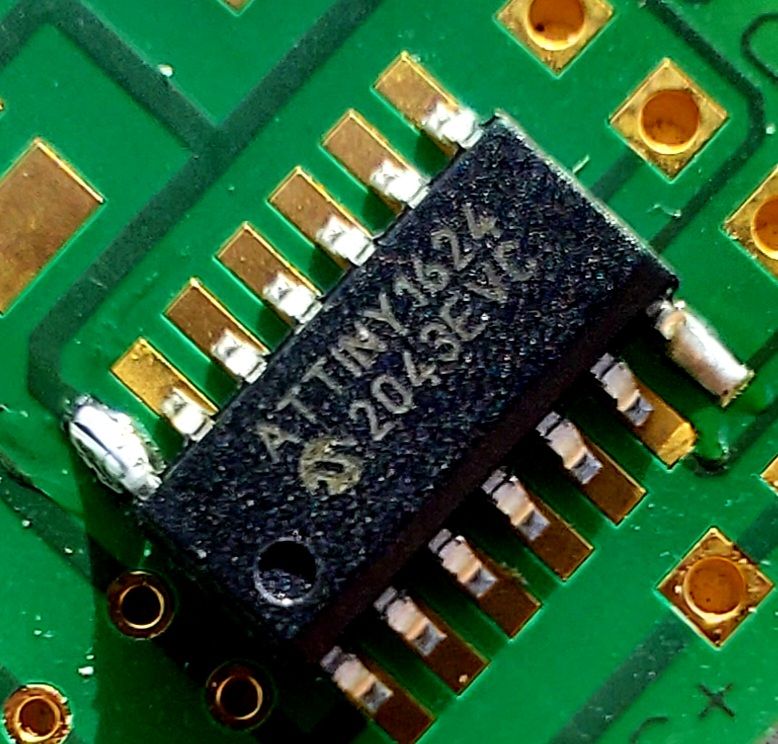

Um nochmal aufs Threadthema und das Eröffnungs-Posting zurückzukommen:
Die Bleifrei-Empfehlung ist durchaus akzeptabel. Kein großer Unterschied
beim Löten- zumindest beim Test der 0,5mm Variante. Die Lötstelle
(rechts) schaut sogar sauberer aus. Zwar ziemlich matte Erscheinung aber
das enthaltene Silber gibt ein gutes Gefühl. Wenn da die Preise nahe 50
Euro für 250g nicht wären...

Ich nutze das Lot mit Kristall 511.
Aus dem Stannol Hauptkatalog:
Das Drahtflussmittel KRISTALL 511 besitzt eine geringfügig
höhere Aktivität als das HS10 und kann als Alternative genutzt
werden, wenn farblose Rückstände gefordert werden.
Ehrlichgesagt kommt die nächste Rolle mit 3% Flussmittel statt der 2.7%.
Aber extra Flussmittel sollte man ohnehin am Tisch liegen haben...
Gut das du die 0.5er getestet hast, ich hatte ja nur 1mm.
Werde ich mir dann auch zulegen.

von Peter N. (alv)
Manfred P. schrieb:
> Ich verwende verzinnten Draht mit 0,5mm Durchmesser.
Ich verwende dann die Drahtabschnitte der Bauteile.
Jack V. schrieb:
> Auch Ecken gehen mit CuL ganz prima, wenn man an der Richtungsänderung
> einen Lötpunkt setzt.
Ich kenne bislang noch kein CuL, das sich gut löten läßt, insbesondere
mitten auf dem Draht läßt sich das so schlecht verzinnen, daß ein
flottes Löten nicht möglich ist.
CuL oder dünnen isolierten Draht/Litze verwende ich zur Direktverbindung
bei "TTL-Gräbern".
Jack V. schrieb:
> Nicht zuletzt auch ist die Korrigierbarkeit um
> zwei Größenordnungen besser, wenn man verdrahtet statt mit dem Lot
> rumzuaasen und dicke Würste zu ziehen.

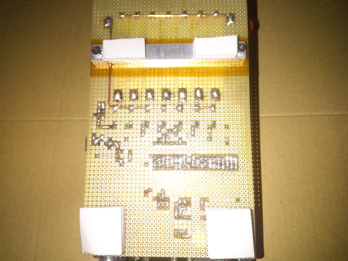

Korrigierbarkeit ist schlechter, wenn man die starren Drähte wieder
entfernen muß und dabei lösen sich auch oft die Lötpunkte.
Bei "Zinnleiterbahnen" kann man leichter korrigieren: Einfach
wegschlurfen und neu verbinden.
Im Anhang ein Beispiel (hab gerade nichts besseres parat) für
verschiedene Verdrahtungstechniken.

Jack V. schrieb:
> Ist das Ziehen von Leiterbahnen mit Zinnwurst nicht auch sehr teuer?
Nicht nur das, sie sind bei Reparaturen oder wenn man man abrutscht
äußerst widerspenstig.
Deswegen löte ich Drähte nur Punktuell auf.

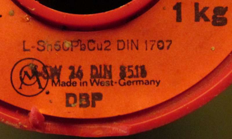

Gerade fand ich zwei alte Rollen Lötzinn aus den 70ern bis 90ern, beide
riechen beim Löten wie das Abwasser nach dem Sockenwaschen. Da mußte ich
an obigen Beitrag denken. Mit dem Zeug kann man rasend schnell löten.
Zum SMD-Löten ist der Durchmesser zu groß, aber Verzinnen geht damit
ganz toll. Ich dachte, daß es an mir liegt, daß mir das Verzinnen im
Laufe der Jahrzehnte immer schwerer fiel...

Vermutlich war da schlicht noch Kolophonium drin und nicht irgenein
No-clean-Flussmittel. Ist wie wenn du was mit „Löthonig“ machst statt
moderner Flussmittel. Wenn's drauf bleibt und dann feucht wird, ist das
Zeug halt aggressiv.
Da wird F-SW26 drin sein.
https://neumerkel-shop.de/loetpaste-f-sw26-iso-flux-20gr-dose...
https://www.myvolt.de/Stannol-Kontaktloetpaste-F-SW-26-in-50g-Dose/P52116-AA
Ich hab auch etwas geschnieft als meine letzte Rolle damit alle ging.
Gerade auf alten Sachen die schon etwas angelaufen sind loetet das
deutlich besser.
Aber das ist nicht NoClean! Das muss man eigentlich hinterher entfernen!
Es ist nicht so schlimm das man nach fuenf Jahre ein Loch in der Platine
hat wenn man es nicht tut, aber trotzdem...
