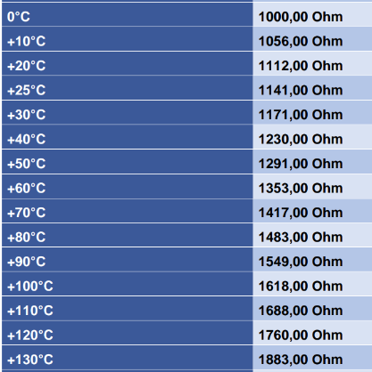

Zum Sensor:
Ich brauche einen Funktionsbereich von 20°C bis 130°C.
Der Sensor gibt mir einen Wiederstandswert von 1112.00 Ohm bis 1883.00
Ohm (Kennlinie um Anhang).
Es wäre toll, wenn mir jemand bei der Dimensionierung eines
Spannungsteilers helfen könnte, damit man die Temperatur auf 1 Grad
genau auslesen kann.
Oder falls es eine andere Option gibt, diese mir mitzuteilen.
Gruß, Kilian

Bei 3,3V? Mit 10 Bit ADC Auflösung einen 3300 Ohm Pullup, Temperatur ist
dann AdcWert - 238.

Was sollen die 3,3 V?
Bei 130 °C und 1883 Ohm komme ich auf den errechneten Wert von 134:
1883/5183*1024-238
von Werner H. (werner45)
Pullup 3,3k? Die Meßfehler werden riesig und der Ni1000 heizt sich auf.
Im Datenblatt steht der Maximalstrom des Fühlers, den sollte man
einhalten.

Die Eigenerwärmung kann man reduzieren, wenn man den Sensor nur während
der Messung bestromt. So wird bei <= 1 ms eff. Abtastzeit und 10
Messungen/s nur 1% der Wärme erzeugt, wie sie bei Dauerbestromung sein
würde.
Eine direkte Auswertung mit einem ESP32 dürfte nicht funktionieren, da
dessen ADC zu ungenau sein wird. (Ich kenne ihn nicht). Abhilfe würde
ein separater ADC (beispielsweise MCP3201) schaffen, der dann seriell
ausgelesen wird.
Dessen Auflösung wäre ausreichend, aber für die geforderten 1 K
Genauigkeit müßte auch der Sensor hinreichend genau arbeiten.
