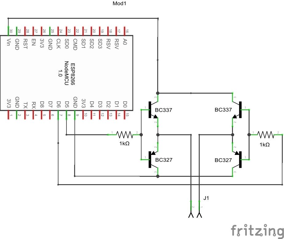

Die Lichterketten sind so aufgebaut, dass immer zwei LEDs gegenläufig
angeordnet sind. Mein Ansatz wäre jetzt gewesen, eine H-Brücke zu bauen
mit vier Transistoren und diese über zwei GPIO-Pins zu treiben (dazu gab
es auch schon den Beitrag "Lichterkette Spannung umkehren",
an dem ich mich orientiert habe). Die 5V Versorgungsspannung würde ich
vom Vin-Pin der NodeMCU abgreifen wollen, die da ja anliegen, wenn ich
sie an einem USB-Netzteil betreibe.
Auf dem ESP8266 hängen sie an D5 (GPIO14) und D6 (GPIO12), mit esphome
sind die als output des Typs esp8266_pwm eingerichtet und als Light
(platform monochromatic) eingerichtet. Aus dem Home Assistant raus kann
ich sie schalten und messe dann auch ca. 2.2V an den Ausgängen, je
nachdem welchen der zwei GPIOs ich schalte (bzw. 0V wenn beide an sind;
Oszi habe ich keines zur Verfügung).
Leider bleiben die LEDs dunkel. Ich vermute, dass der Strom nicht
ausreicht, um die LEDs zu treiben. Wie finde ich das denn am schlauesten
raus?
An dem Original-USB-Adapter mit Schaltung liegen übrigens auch nur
2.6-2.7V an (hab das vorhin mal gemessen).
Und ja, ich bin totaler N00b, will mir das ja aber grad anhand von
meinen Ideen beibringen...
Schaltplan hängt an.

Am Plusanschluss kommen 2,2V an. Am Minusanschluss wird etwa 1V
anliegen, wenn der Port af LOW liegt. Macht eine Differenz von 1,2V. Je
nach Leuchtfarbe braucht eine LED aber ab 2V (rot) bis über 3V (blau).
von Rainer W. (rawi)
Das ist nicht weiter verwunderlich.
Der BC337 ist ein NPN-BJT. Wenn du dem 3.3V an seine Basis gibst, können
an seinem Emitter kaum mehr als 2.6V rauskommen (nachmessen). Abzüglich
der U_CE des LowSide Schalters bleiben dann für die LED um die 2.3V.
Falls die Lichterkette nicht aus 90er-Jahre roten LEDs besteht, reicht
das nie und nimmer zum Leuchten.

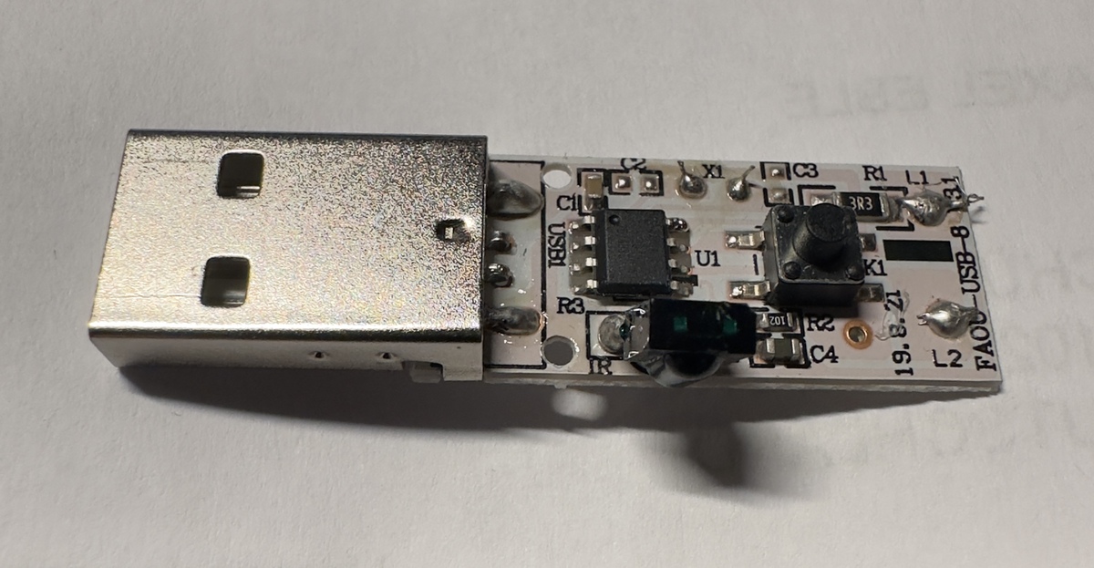

von Axel E. (axel_e)
Hier ein Bild vom Empfängermodul. Die Beschriftung auf dem IC ist
ziemlich unleserlich (Urgh, sorry für das DNG).
Hm, danke. Wie könnte ich das lösen? Gibt es andere Transistoren oder
ist die Grundidee schon falsch?

Ich baue selten H-Brücke ohne fertigen H-Brückentreiber / Motortreiber
oder zumindest Mosfets. Daher will ich mich in den Schaltplan nicht
einmischen.
Mir einer einfachen fertigen H-Brücke liegst du jedenfalls auf der
richtigen Seite.
