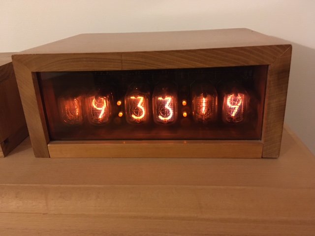

#7537876
Moin,
Hat jemand Erfahrung mit den von mir verwendeten IN-16? Ich muß zugeben, daß ich ins Datenblatt erst dann guckte als ich die LP machte und nicht recht staunte, als dort 5kHrs angegeben waren.
Beitrag "Re: Als Mikro noch Makro war: Die "Dicke Tal- Uhr""
Sehen doch schön aus?
Beitrag "Re: Zeigt her eure Kunstwerke (2020)"
Die IN-16 gefielen mir wegen deren Kompaktheit und Ähnlichkeit/Größe mit den ZM12xx Typen.
Hat also ein Leser mit IN-16 Erfahrungen? Würde mich interessieren.

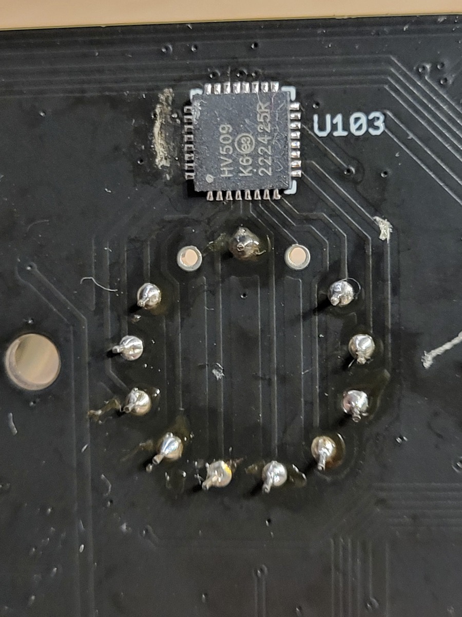

OP #7537952
Carsten W. schrieb:
Du kannst das so machen: Nixie-Röhren. Ich habe leider noch nicht die Zeit aufbringen können, den Artikel fertig zu schreiben. Aber jetzt kommt bzw. ist ja die dunkle Jahrezeit da...
Du hattest unten in dem Artikel geschrieben, dass 5V Varianten nur in QFN Bauformen gibt. Welche sind das denn? Möglichkeit zur Maschinenbestückung habe ich. Sonst würde ich tatsächlich einfach die vorgeschlagenen Transistoren benutzen.
Und die Uhr wird nicht im Dauerbetrieb laufen. Die kommt in die Werkstatt und läuft wenn's schlecht läuft jeden Tag 1-2 Stunden und dann Mal 5 Wochen gar nicht
Mfg
#7537959

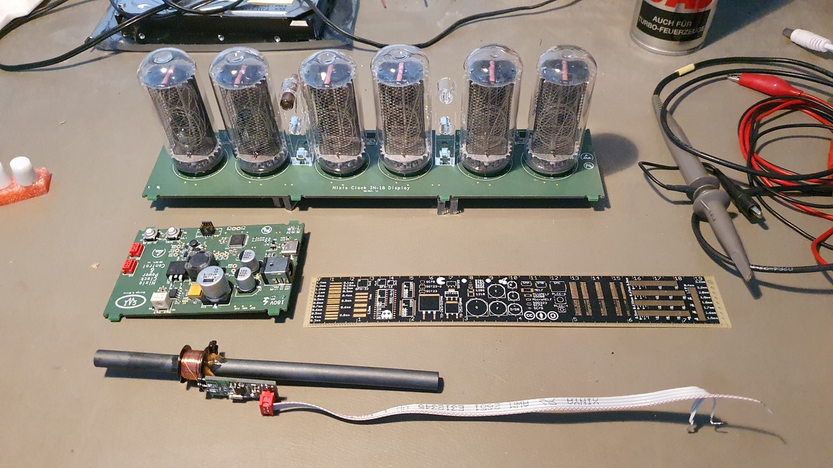

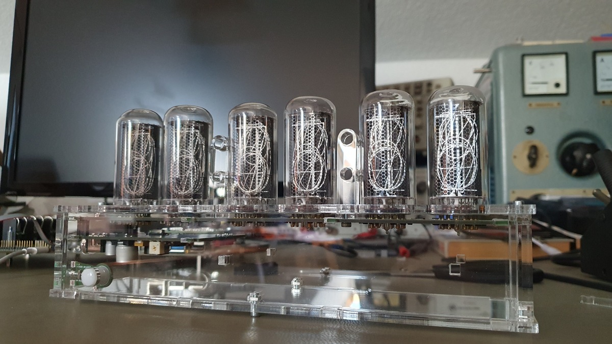

Hallo Nuri,
das wäre der HV5623, https://www.microchip.com/en-us/product/hv5623.
Meine IN-18 Uhr ist noch in Arbeit. Hardware ist fertig und läuft soweit. Ich muss nur den DCF-Emfänger dazu bringen, beim Betrieb des Boost-Konverters für die Röhrenspannung nicht abzusaufen. Den Dauerbetrieb der Röhren "unterbinde" ich mit einem kleinen Bewegungsmelder, der mit im Gehäuse sitzt. Kannst Du ganz links im Bild auf dem Schaumstoffträger sehen. In diesem Projekt habe ich die Ansteuerung mit Schieberegistern und MOSFETs gemacht.
Gruß Carsten
