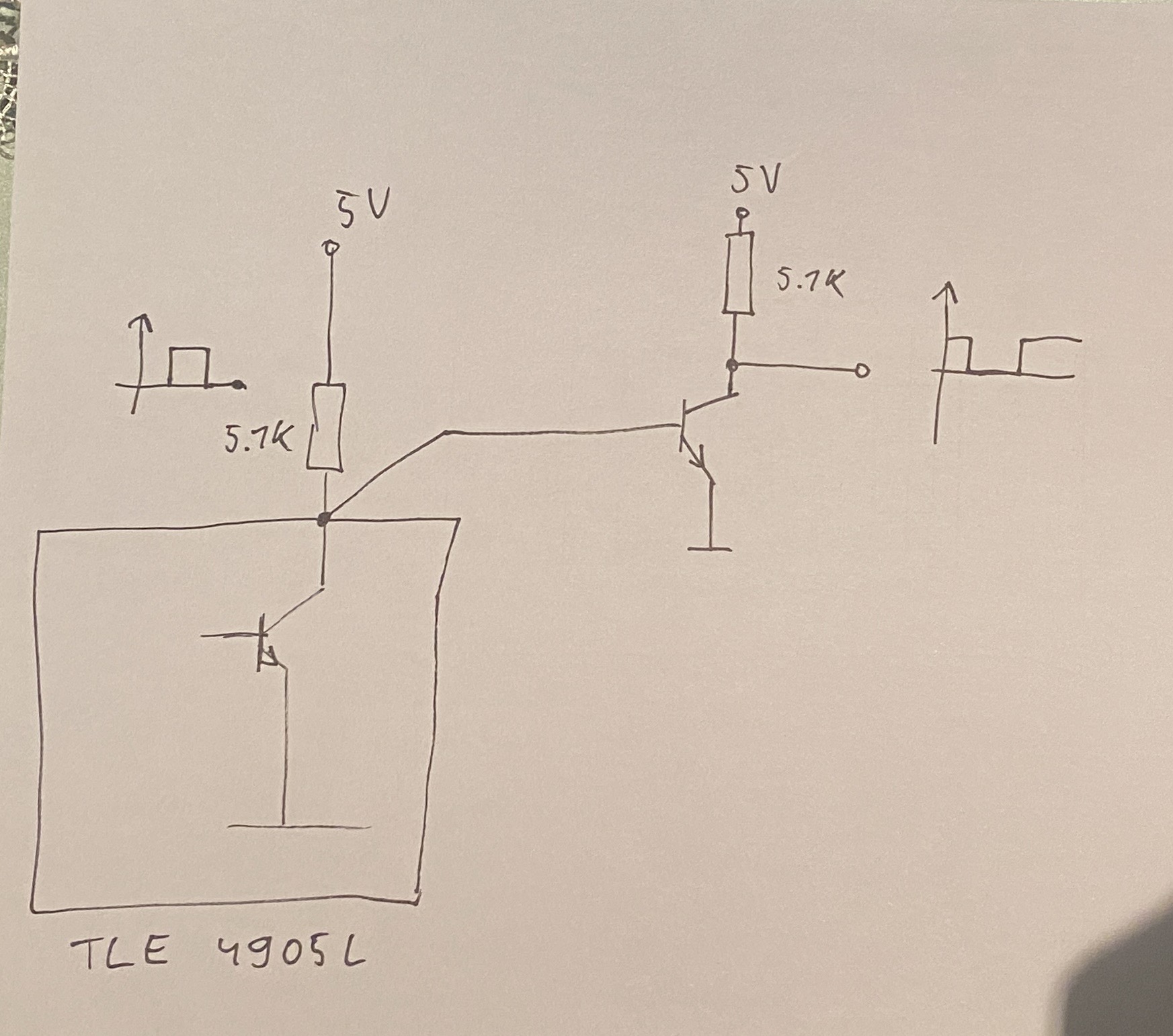

Hallo und guten Abend,
Ich habe einen Hallsensor mit Open collector & 5.1k Widerstand und würde
das Signal gern für einen uC invertieren.
Kann ich das so wie anliegend machen ?
Dankeschön

Im Prinzip ja. Aber: welche maximale Impulsfrequenz musst fu
verarbeiten?

Möchte bei jeder Umdrehung auf die steigende Flanke/ 5 V Signal/
Interrupt arbeiten (Arduino)
> verarbeiten?
20 Hz maximal, mit kurzem AN Impuls wenn der Magnet vorbei zieht
Danke

Widerstände mit 5,1K an der Position wären mir zu niedrig. und wenn dann
auf 4,7, oder 5,6k. Die sind in der E-Reihe.
Hier würde ich mind. 15K nehmen.

Es gibt absolut keinen Grund, nicht die negative Flanke zu verwenden.
Nimm die Signale so wie sie kommen.
Passt doch. Da fließt nicht mal ein läppisches mA.
> Nachtrag:
> Ein kleines C mit 100nF spätestens am 2. Transistor gegen Masse.
Mal davon abgesehen, dass der 1. Transistor ja noch im TLE sitzt, ist es
ungeschickt, einen Kondensator zwischen C und E zu schalten. Denn der
Kondensator lädt sich auf 5V auf und wird dann beim nächsten Puls über
den Transistor kurzgeschlossen(!!). Das ist hier jetzt zwar nicht viel
Energie, die der Transistor da jedesmal in Wärme umwandeln muss, aber
trotzdem wäre mir so eine Beschaltung ein Warnsignal: "Da ist sicher
noch mehr im Argen!"
Rainer W. schrieb:
> Es geht darum, einen 3x so großen Wert zu nehmen, falls nicht lange
> Leitungen im Spiel sind und die Umgebung unsäglich verseucht ist.
Falls man nicht unbedingt jedes mA sparen muss, dann kann man auch 5k1
nehmen. Mein EMV-Spezi sagt: alles über 10k ist aus EMV-Sicht nicht
vorhanden.
Oder man könnte auch so argumentieren: wenn der Puls sowieso nur ganz
kurz ist, dann liegen die beiden Flanken eh' zeitlich (und räumlich) eng
nebeneinander, so dass es egal ist, welche der beiden Flanken den
Interrupt triggert.
Aber ich würde ebenfalls einfach den Pinchange-Interrupt des unbekannten
µC so konfigurieren, dass ich keine Invertierung des Signals brauche.

Richtig, eine Drehzahl Messung mit TFT. Für Polling ist keine Zeit, da
wird ein Interrupt verwendet…
Hab mich breit schlagen lassen und nehmen jetzt die fallende Flanke.

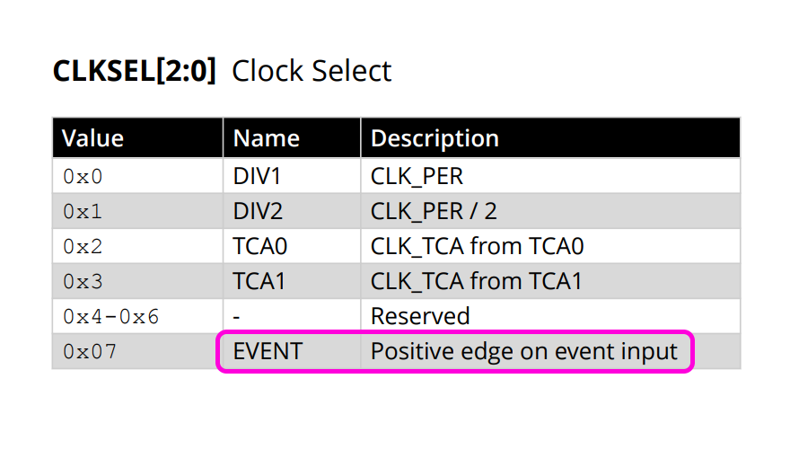

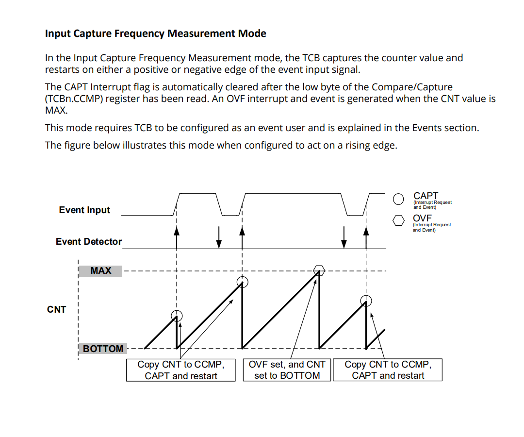

Heutzutage gibt es Mikrocontroller, die per Timer und Capture-Funktion
den Zeitpunkt vollständig in Hardware bestimmen können. Der µC muss sich
das Ergebnis nur aus einem Register abholen, bevor beim nächste Ereignis
der Wert wieder überschrieben wird.
von Georg M. (g_m)
Core Independent Peripheral
https://microchipdeveloper.com/xwiki/bin/view/products/mcu-mpu/8bit-pic/cip/

von Georg M. (g_m)
Z.B. AVR TCB.
von Rainer W. (rawi)
Georg M. schrieb:
Entgegen der Bezeichnung sieht das eher nach einer Messung der
Periodendauer aus, die erst vom uC in eine Frequenz umgerechnet werden
muss.

von Georg M. (g_m)
> muss.
Ja, richtig, so werden niedrige Frequenzen gemessen.
Bei höheren Frequenzen kann man schon die Impulse (Perioden) zählen.
Mi N. schrieb:
> Für hinreichend genaue Messungen ist dies unbedingt
> per Interrupt zu erledigen.
Unsinn, Hardware ist schneller. Dafür hat ein µC die integriert.
Es wird die Periodendauer gemessen .PUNKT.
Dass daraus die Frequenz abgeleitet werden kann und dies bei niedrigen
Frequenzen die einzig wirklich taugliche Methode ist, steht auf einem
anderen Blatt.
