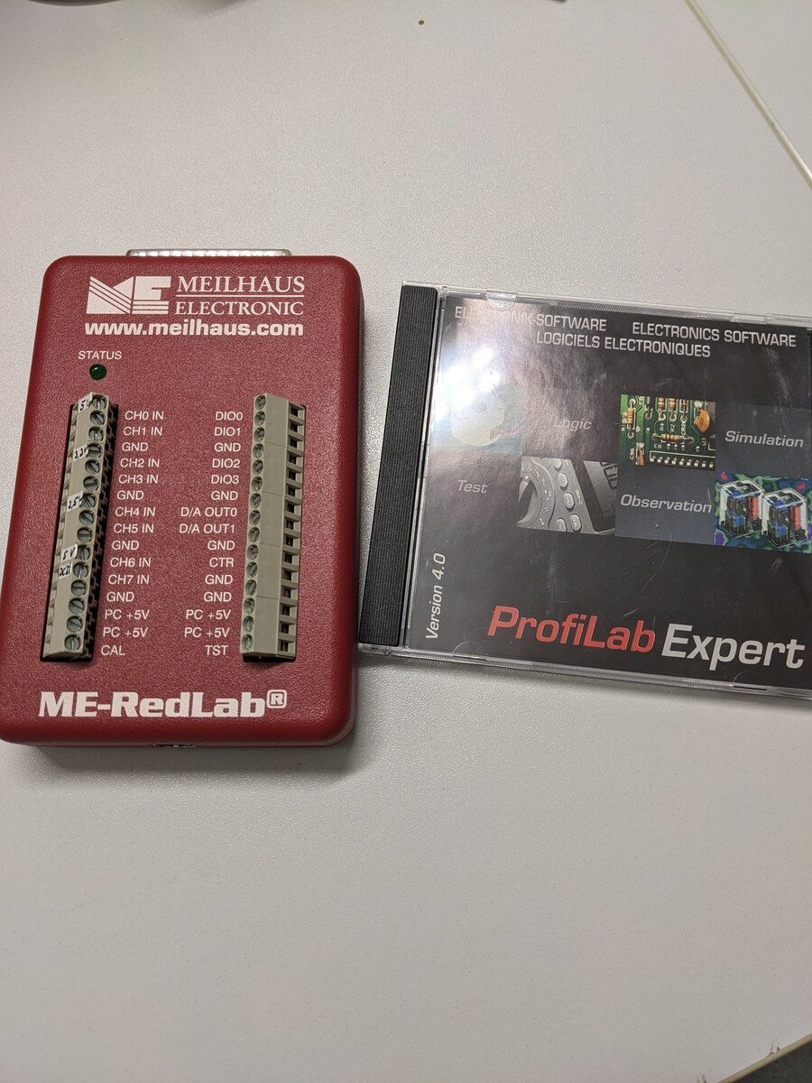

von Jörg R. (solar77)
Markus S. schrieb:
> es geht darum, den zeitlichen Verlauf einer Gleichspannung (0 bis 5V)
> für ca. 8 Stunden am Tag aufzuzeichnen.
> Dabei reicht es aus, die Spannung sekündlich aufzuzeichnen (8h *3600s =
> 28800 Messwerte je Tag).
> Habt ihr noch andere Vorschläge?
> Danke euch für jedes Feedback
Vielleicht kommt so etwas in Frage:
https://www.electronic-software-shop.com/bundles/usb-messwerterfassung-mit-acht-eingaengen-komplettset.html
..oder..
https://www.electronic-software-shop.com/hardware/spannung/usb-adc-8-eingaenge-12-bit-4095-v.html
..in Verbindung mit..
https://www.electronic-software-shop.com/elektronik-software/profilab-expert-40.html
Die Software gibt es auch bei Reichelt, etwas günstiger:
https://www.reichelt.de/pc-software-profilab-expert-version-4-0-profilab-expert-p69552.html?search=profilab
Das USB-Modul benötigt allerdings einen Spannungsteiler vor dem Eingang,
weil es nur bis max. 4,096V misst.
Das wird Dir vermutlich zu teuer sein..
https://www.meilhaus.de/produkte/daq/redlab/

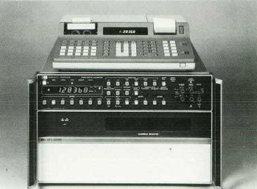

von Motopick (motopick)
Frueher™ haette man das einfach wie im Bild gemacht.
Edith:
Hat man die noetigen "Kleinteile" geht das auch heute noch.

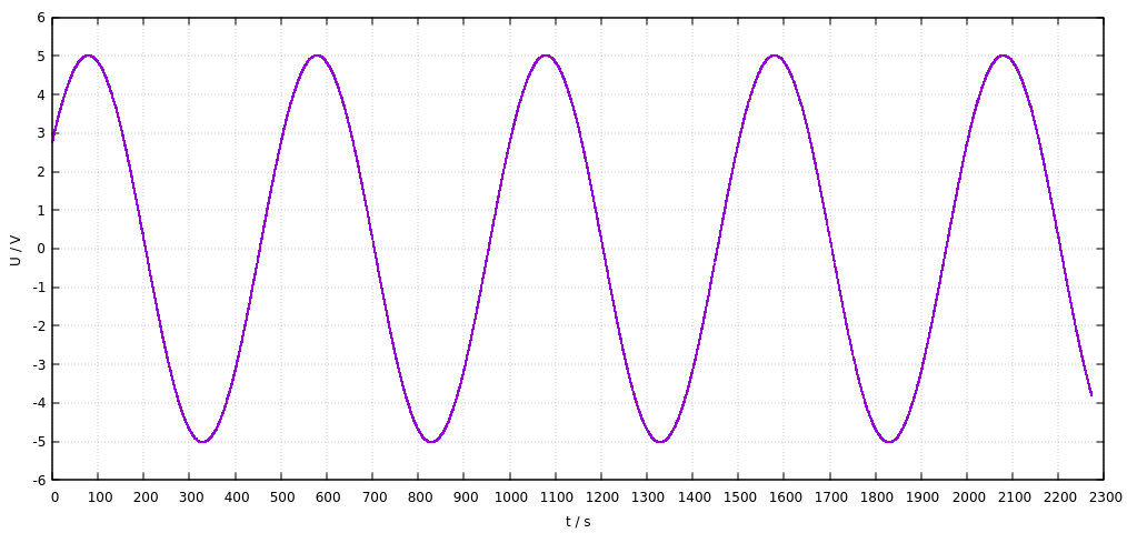

von Mi N. (msx)
Michael schrieb:
> Es geht auch sicher noch primitiver ...
Am Audio-Ausgang einen Rechteck (10 kHz, 5 Vss) ausgeben und auf das
Gate eines LL-FETs legen. Dieser zerhackt das DC-Signal über einen
Serienwiderstand. Die Ausgangsamplitude Vss entspricht dem DC-Pegel.
Oder sind FET + Widerstand auch schon zu viel?

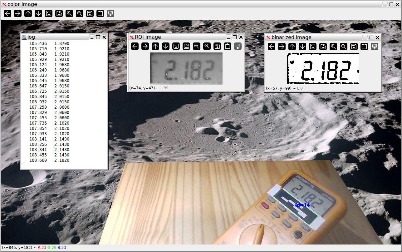

Markus S. schrieb:
> Erste Idee war, dass mit einem USB Oszilloskop zu machen, welches man am
> Notebook anschließt (Windows 10/11).
> Für diese Aufgabe könnte ich aber doch einfach auch ein Multimeter mit
> Logging Funktion und USB-Anschluss verwenden.
Falls dein Notebook eine Kamera hat und du bereits ein Multimeter ohne
Logging-Funktion hast, brauchst du eigentlich nur noch eine Software,
die über die Kamera die Messwerte vom Display des Multimeters abliest.
Weil gerade schlechtes Wetter ist, habe ich mal etwas in dieser Richtung
zusammengebastelt, was dank Python und OpenCV gar nicht einmal so schwer
ist.
Um das Multimeter leichter im Elektrogerümpel zu finden, habe ich es mit
einem ArUco-Marker versehen:
  https://docs.opencv.org/4.8.0/d5/dae/tutorial_aruco_detection.html
Das angehängte Programm liest in einer Schleife Farbbilder von der
Kamera ein, konvertiert dieses in ein Grauwertbild und wendet darauf den
ArUco-Detektor an. Die farbige Markierungen im Fenster "color image"
zeigen das Ergebnis. Aus den vier Eckpunkten wird die perspektivische
Transformation gewonnen, mittels derer das Display des Multimeters, das
etwa in der selben Ebene wie der Marker liegt, entzerrt wird. Das
Ergebnis ist ein unverzerrtes und aufrecht stehendes Bild des Displays
(Fenster "ROI image").
Da die Kamera meines Notebooks stark rauscht, passiert das Bild ein
Gauß-Filter (deswegen ist "ROI image" ziemlich unscharf, was aber nicht
stört), bevor es mittels adaptivem Thresholding binarisiert wird
(Fenster "binarized image"). Da das Display etwas tiefer als der Marker
liegt, erscheinen auf Grund der Parallaxe die Ziffern je nach
Orientierung des Multimeters nicht immer an der gleichen Position im
Bild. Die Kreuzkorrelation mit einem vordefinierten Muster der Anzeige
(Datei refimage.png) liefert eine genauere Position. Das funktioniert
auch dann ganz gut, wenn nur ein kleiner Teil der Segmente aktiv ist,
was ja normalerweise auch der Fall ist.
Die Datei refimage.png enthält auch die Positionen der Mittelpunkte der
einzelnen Ziffernsegmente. Mit dieser Information kann festgestellt
werden, welche Segmente schwarz (aktiv) und welche weiß (inaktiv) sind.
Zur Erhöhung der Zuverlässigkeit wird nicht nur jeweils ein einzelnes
Pixel, sondern ein 5×5-Block ausgewertet.
Die Liste der aktiven Segmente wird mittels einer Tabelle dekodiert. Das
Ergebnis sind die Zahlenwerte der vier Ziffern, die Position des
Dezimalpunkts und das Vorzeichen. Aus diesen Informationen wird der
Messwert zusammengebaut.
Dieser wird zusammen mit der Zeit seit dem Beginn der Messreihe in eine
Datei geschrieben. Ein Ausschnitt davon ist auch im Fenster "log" zu
sehen. Die Datei kann dann bspw. mit Gnuplot oder Excel als Graph
visualisiert werden.
ist eine etwa 38 Minuten lange Messreihe zu sehen. Das gemessene Signal
ist ein Sinus mit 2mHz und einer Amplitude von 5V. Das Multimeter wurde
dabei knapp 15000-mal abgelesen.
