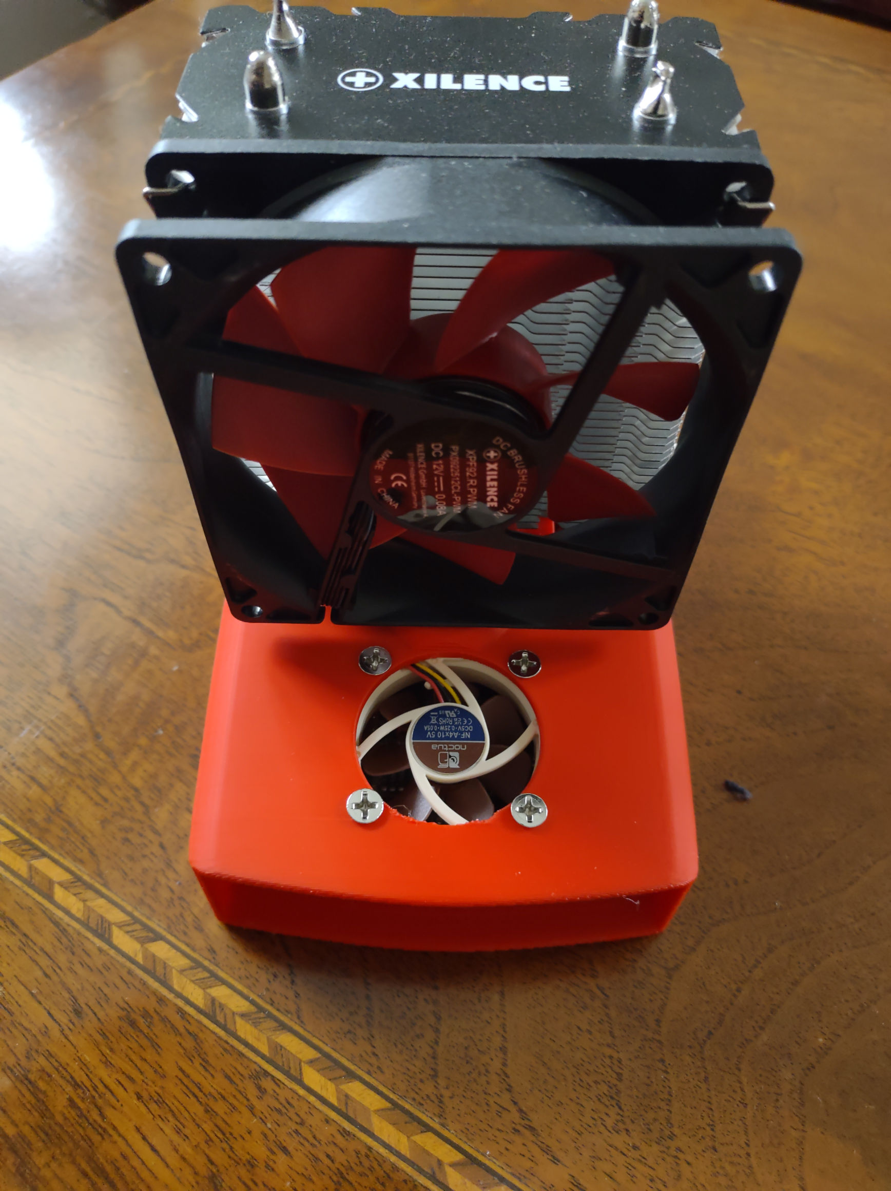

von Markus W. (dl8mby)
Habe gerade von Rene ein Gehäuse gedruckt bekommen
und den QAXE darin verbaut, siehe Anhang.

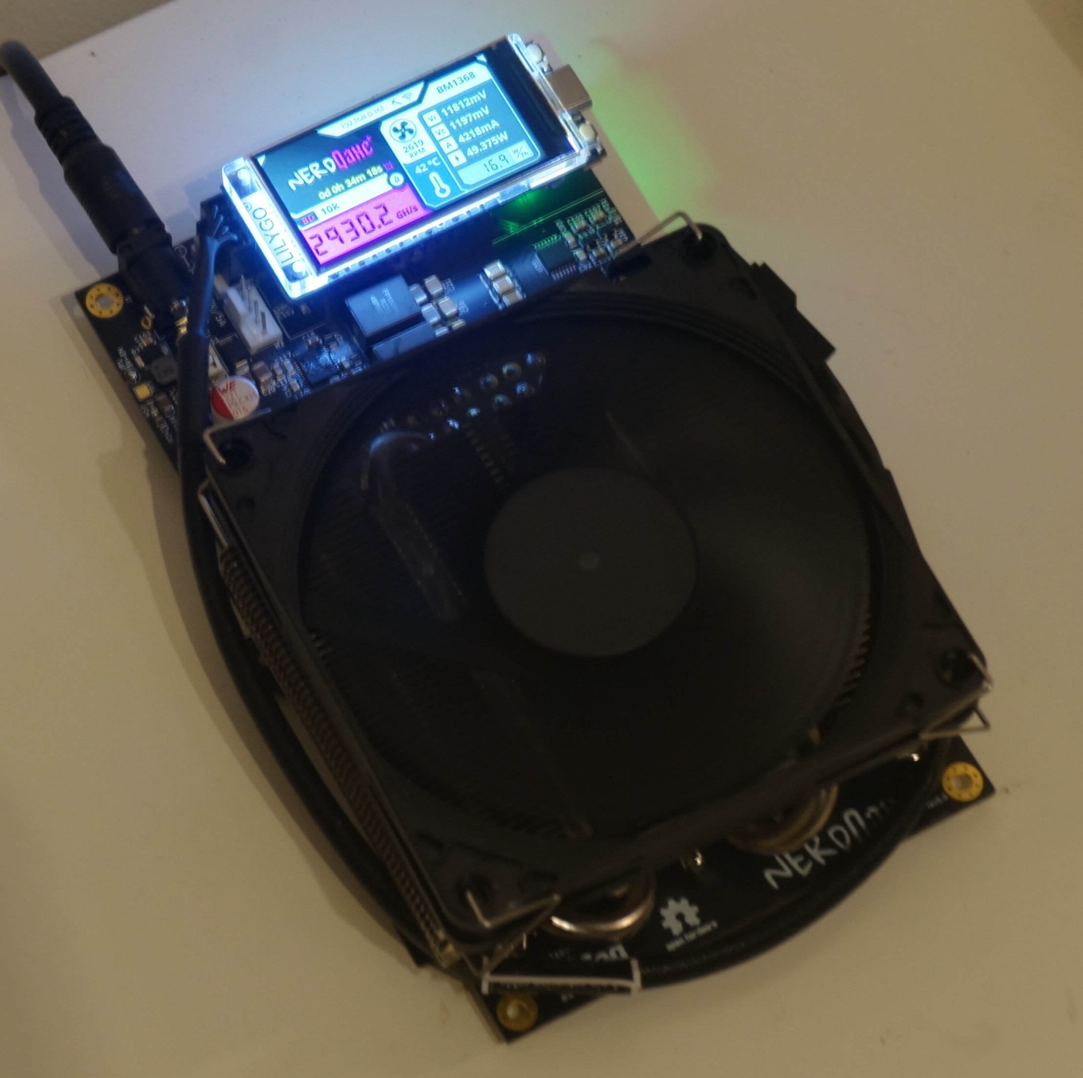

Gibt wieder eine neue Variante - Standalone mit vier BM1368 @ 2.5TH avg
bei 50W.
Ist ein Derivat vom NerdAxe. Der NerdAxe ist ein BitAxe mit Nerdminer
Display.
Jetzt gibts einen NerdQAxe+ ... quasi ein QAxe+ mit Nerdminer-Display
Upgrade.
Hat auch noch einen deutlich besseren 1,2V Buck Konverter bekommen, der
über 10°C kühler läuft.
Happy building 🎉
https://github.com/shufps/qaxe/tree/main/nerdqaxe%2B

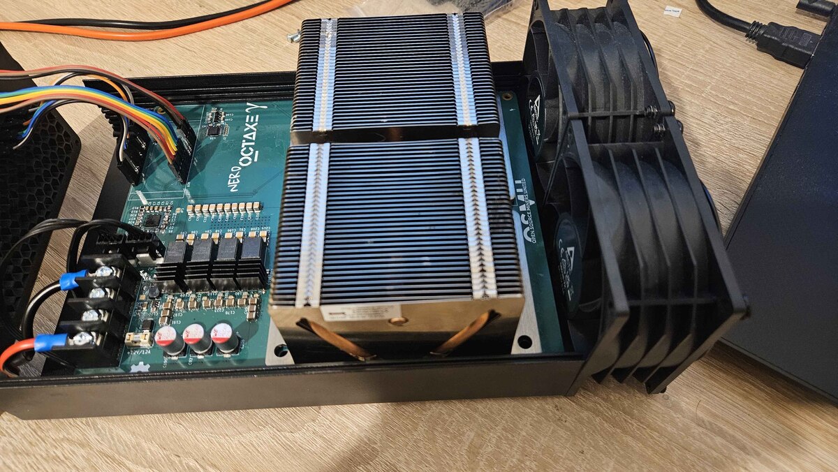

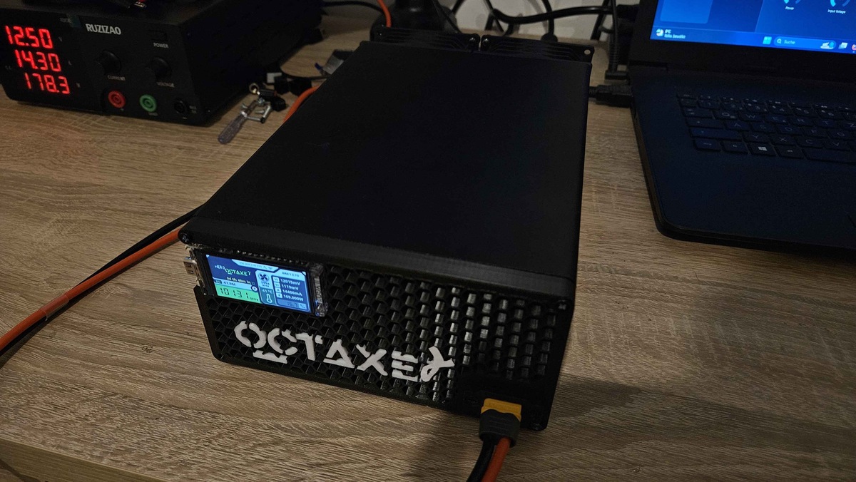

Anbei auch noch zwei Bildchen vom OCTAXE Gamma. Ein Freund hat mein
Design geforkt und es von 4 auf 8 Chips skaliert.
Mit 2,5% Overclocking erreicht er 10T Durchschnitt 🤯
