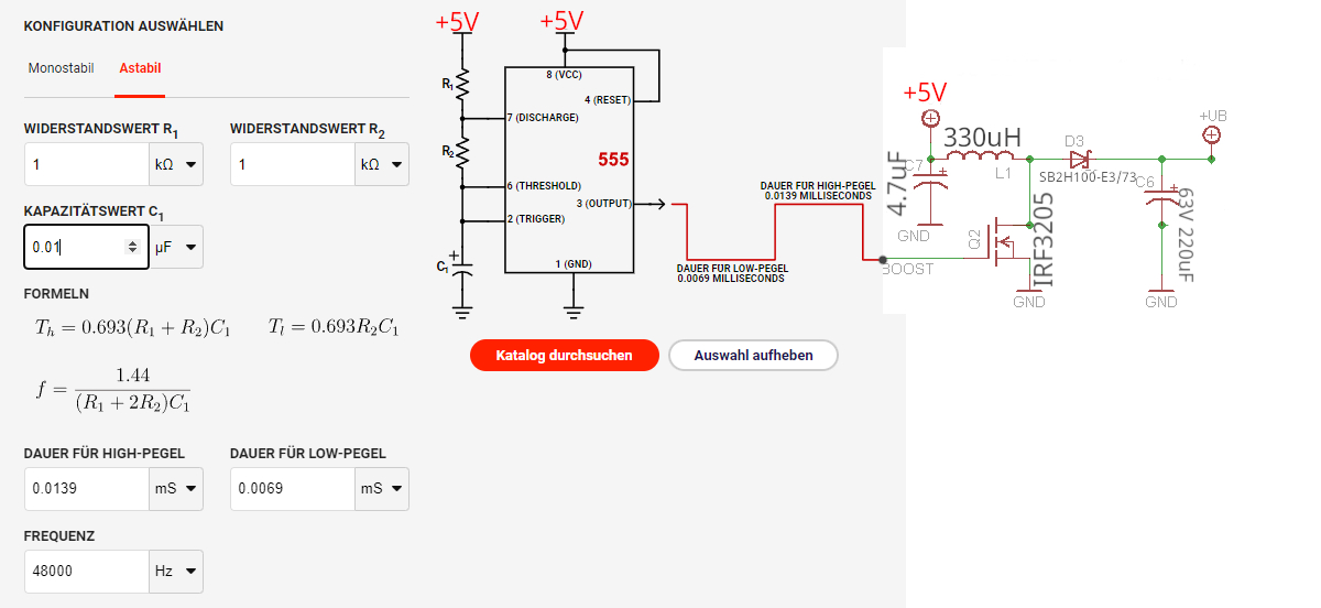

Hallo Zusammen
Ich versuche mich an einem Boost Converter von 5 Volt zu 48 Volt.
Dies würde ich gerne über eine einfache Schaltung mit einem NE555 und
einem Mosfet erledigen. Dazu habe ich auch entsprechend Anleitungen
gefunden.
Mein Problem ist aber, dass ich viel zu Viel Spannung erhalte und dass
entweder der Mosfet oder die Spule heiss werden.
Ich verstehe aber nicht wieso und was ich wohl ändern müsste...
Im Anhang ist die Schaltung kurz aufgezeichnet (abgewandelt von den
verschiedenen Anleitungen).
Die Berechnung der NE555-Schaltung habe ich ab da berechnen lassen:
https://www.digikey.ch/de/resources/conversion-calculators/conversion-calculator-555-timer
Als Rechnungswerte habe ich für R1 + R2 jeweils 1 kOhm angegeben und
0.01uF für C1 verwendet. Dies ergab eine Frequenz von 48000 Hz.
Option für Astabil.
Die Berechnung und Schaltung vom Boost Converter selber habe ich ab da:
https://learn.adafruit.com/diy-boost-calc/the-calculator
Als Rechnungswerte habe ich folgende Werte verwendet: Frequency: 48000;
Min Vin 5.0; Max Vin 5.1, Min Vout 45, Max Vout 48; lout 0.02; Vripple
0.01.
Erhalten habe ich für die Spule min. 266.92 uH und den Kondensator mit
min. 4.1666 uF.
Und daraus habe ich mir dann die Schaltung zusammengestellt, die jetzt
aber viel zu viel Spannung ausgibt:
70.1 Volt (da habe ich dann ausgesteckt)...
Ich verstehe nicht wieso das nicht geht und wo ich etwas anpassen muss?
Vielen Dank für eure Antworten.
Viele Grüsse
Lukas
von Max I. (powermeter)
Beschaltung Pin 5?
von David (hameg)
Moin,
hast du die schaltung beim testen mit ungefähr 20mA belastet?
lg
David
von Benjamin K. (bentschie)
Hallo Lukas
Ich vermute, du hattest zum Test keine Last dran?
So ein boost converter ist ohne Regelung schwierig, der ist nicht
Leerlauffest, die Spannung steigt immer weiter.
Das ist auch ganz einfach zu erklären, mit jedem Puls wird Energie in
die Spule gespeichert und dann an den Ausgang transferiert. Ganz
unabhängig davon wie die Spannung am Ausgang ist. Das funktioniert also
ohne Regelung nur in einem ganz bestimmten Lastpunkt.
So ein 555 ist auch ein sehr schlechter Schaltregler. Geht schon, aber
halt nicht schön. Du könntest jetzt die Ausgangsspannung entweder mit
einer Z-Diode begrenzen oder über einen Widerstand und einen NPN
Transistor an den CV Pin (No. 5) zurückkoppeln. Das mit der Z-Diode ist
deutlich einfacher, hat aber einen schlechteren Wirkungsgrad.

von Lukas G. (lukas_g858)
Hallo Zusammen
Max I. schrieb:
> Beschaltung Pin 5?
Pin 5 ist mit einem 10nF Kondensator zu GND verbunden.
Da müsste ich mich nochmals informieren, leider habe ich das Prinzip
einer Z-Diode und deren Einsatz einfach noch nicht verstanden :-/
Das mit der Last habe ich vergessen...
Ich habe wohl den Boost Converter falsch dimensioniert, wenn ich die
Last anhänge, bekomme ich nach ein paar Sekunden gerade mal 22 Volt
raus.
Da habe ich mich bei meinem Aufbau wohl verschätzt. Ich versuche es mal
mit 30 mA.
Aber was ich nicht sicher bin richtig verstanden zu haben ist, dass ich
bei grösserer Last eine "kleinere" Spule benötige?
Der Rest scheint ja gemäss dem Calculator noch zu passen?
von Georg M. (g_m)
Wo ist die PWM-Regelung?
Georg M. schrieb:
Dies wird durch den NE555P geregelt.
48000 Hz
Weil du keine Regelung drin hast, hast du abhängig von der Last mal zu
viel und mal zu wenig.
> und dass entweder der Mosfet oder die Spule heiss werden.
Weil die Spule in Sättigung geht. Und deine Schaltflanken zu flach sind.
Dieses Schaltverhalten muss man mit dem Oszilloskop kontrollieren.
Ich würde einfach einen funktionierenden Schaltregler aus der
SimpleSwitcher-Ecke nehmen. Sieh dir das Datenblatt an und verstehe, was
dort passiert, denn genau das passiert auch bei dir und genau das musst
du für deinen eigenen funktionierenden Stepup nämlich auch machen:
- https://www.ti.com/lit/ds/symlink/lm2577.pdf
- https://www.ti.com/lit/an/snva559c/snva559c.pdf
Sonst steigt der Strom gar nicht schnell genug auf die nötige Höhe an.
Allerdings hast du dann auch einen höheren Spitzenstrom und brauchst
demzufolge eine Spule, die dabei nicht in Sättigung geht.
> leider habe ich das Prinzip einer Z-Diode und deren Einsatz einfach
Und dann willst du selber einen Stepup mit Faktor 10 bauen? Du wirst
einiges lernen. Mit das wichtigste Bauteil des Schaltreglers kann ich
dir schon mal verraten: das Layout.
http://www.lothar-miller.de/s9y/archives/46-EMV-Optimiertes-Schaltreglerlayout.html
von David (hameg)
> 48000 Hz
das ist keine regelung, der NE555 ist ein Rechteckoszillator mit 48kHz
Festfrequenz und festem duty cycle.
Für eine In gewissen grenzen Lastunabhängige ausgangsspannung brauchst
du einen PWM regler der dann den Duty cycle und ggf Frequenz anpasst
anhand von einem Feedback dass er vom ausgang bekommt.
Ich kenne mich bzgl. der einschlägigen ICs nicht so gut aus, ist aber
ein weitverbreitetes konzept.

von Jochen-paul S. (picfan)
Für die Steuerung des IRF3205 sind die 5V des 555 zu wenig, könnte auch
ein Grund sein, dass dieser warm wird.
von H. H. (Gast)
> auch
Und aus einem bipolaren 555 kommen noch nicht mal 5V raus, bei 5V
Versorgung.

Der Rechner hat seit Anbeginn einen groben Fehler: bei Boost ist der
Vorwiderstand des Treibers unabhängig vom Laststrom.
Eine simple Fuzzy-Regelung waere mit einer ZD auf C1 rueckzukoppeln. Die
Genauigkeit der Ausgangspannung laege dann bei rund 3V, ca. 48-51V.

speichert dabei mit der Zeit immer mehr Energie.
Der Transistor schaltet den Strom ab und die Spule
gibt die gespeicherte Energie ab und läd über der Diode
den Kondensator. Wenn Mosfet oder die Spule zu heiß werden
bedeutet das, daß der Strom zu groß wird. Also mußt du
die Zeit wo der Transistor den Strom eingeschaltet hat verkürzen
oder eine Spule mit höherer Induktivität benutzen.
Die Spannung vom Ladekondensator wird bei dieser Schaltung
theoretisch mit der Zeit unendlich hoch. Praktisch natürlich
nicht, wegen Verluste und parasitäre Kapazität der Spule.
Aber sie kann schon sehr hoch werden. Das kann den Transistor
spannungsmäßig überlasten. Also brauchst du eine
Spannungsbegrenzung am Ladekondensator, am einfachsten eine
Z-Diode. Die Schaltung darf nicht ohne Last im Leerlauf
betrieben werden.

In deinem Dateianhang hast du den NE555 mit zwei 1k-Widerständen
dargestellt. Da gibt (korrekt) ein Timing von rund 7us off und 14us on.
Im "continous current mode" liefert der Wandler damit eine
Ausgangsspannung von
Für 48V brauchst du ein anderes Timing also andere Widerstände.
Aber wie andere hier schon gesagt haben, wenn keine Last dran hängt geht
die Ausgangsspannung auf quasi beliebige Werte hoch. Da braucht es eine
Regelung.
Zumindest eine Spannungsbegrenzung geht mit NE555 noch recht einfach,
eine Strombegrenzung wird schon schwieriger. Das ganze wird mit einem
fertigen IC für solche Zwecke viel einfacher.
Gruß, Roland
Lass es.
Der NE555 an 5V liefet gerade mal 3.5V und das sind zu wenig, um einen
IRF3205 durchzuschalten.
Zudem besitzt deine Schaltung ÜBERHAUPT keine Regelung, ist nicht
kurzschlussfest, verhindert nicht die Spulensättigung, taugt einfach
nichts.
Und einen NE555 mit all dem zu erweitern, ist Unsinnig, er ist einfach
nicht als Schaltregler gedacht.
Nimm einen ordentlichen IC, vielleicht XL6003.
Und einen 34063 ebenso.
> XL6003
Muss man sich halt aus China schicken lassen.
