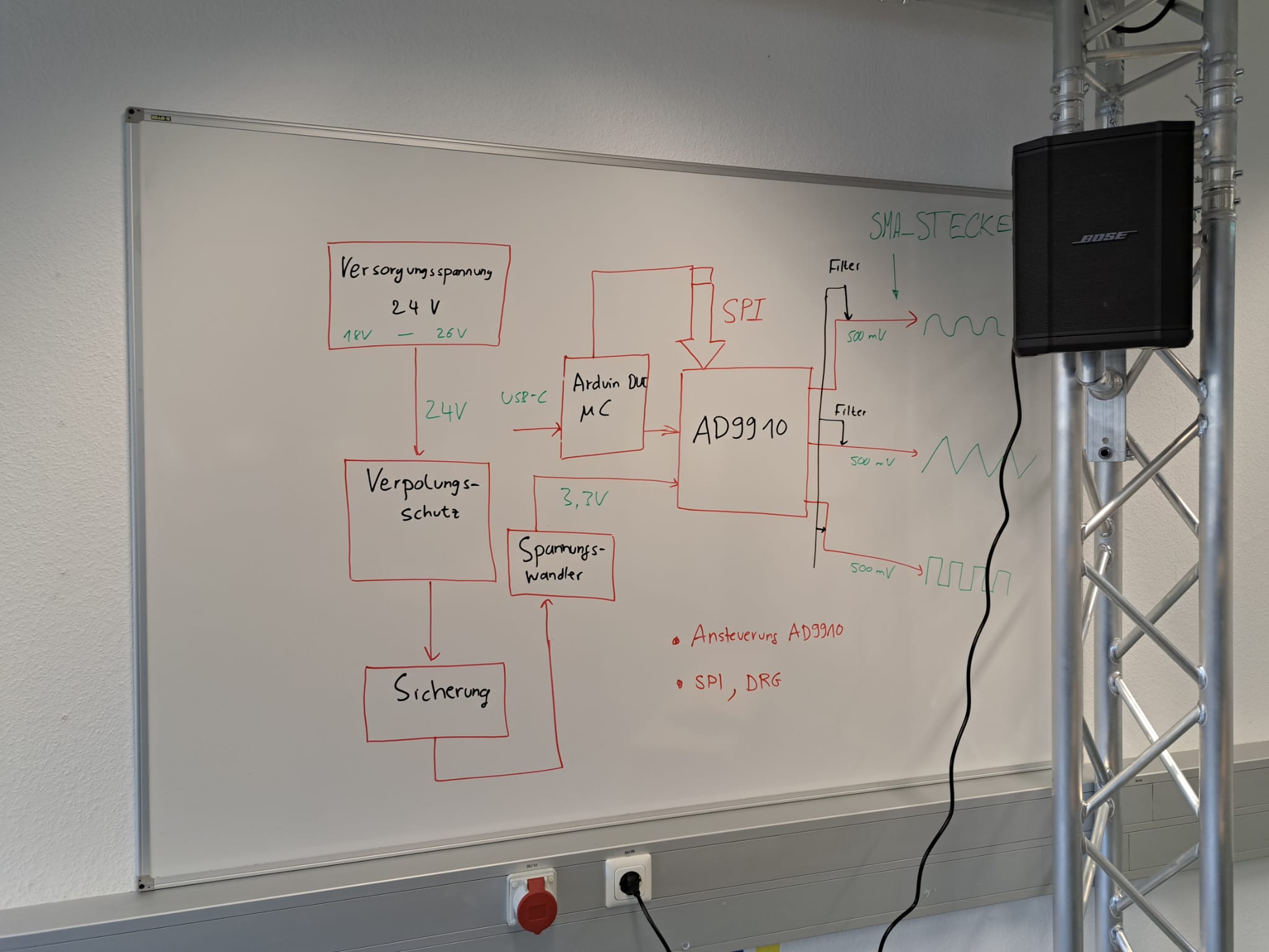

von Mans A. (mansmaak)
das ist mein Blockschaltbild (siehe Anhang)

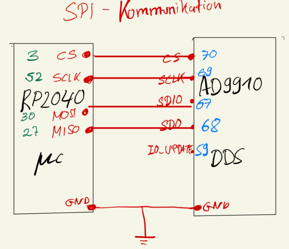

ich möchte eine Kommunikation zwischen einem Arduion DUE und dem AD9910
aufbauen.
nach Recherche habe ich herausgefunden:
Für ein SPI-Kommunikation brauche ich folgende SPI-Anschöüsse
SDIO (AD9910) an MOSI (Arduino Due): Für die Datenübertragung zum
AD9910.
SCLK (AD9910) an SCK (Arduino Due): Für das Taktsignal.
CS (AD9910) an einen digitalen Pin (z.B. Pin 10) am Arduino Due: Für das
Chip Select Signal.
wo finde ich den MOSI-Pin am DUE?
eine hilfreiche Seite:

Mans A. schrieb:
> das ist die vollständige Aufgabenstellung:
> Entwickeln Sie eine Leiterplatte mit der es möglich ist unterschiedliche
> Frequenzrampen (Sägezahn, Sinus, Rechteck) im Frequenzbereich zwischen
> 100 KHz  und 360 MHz zu erzeugen.
Allein diese Formulierung ist maximal unklar.
Sollen verschiedene Signalformen ausgegeben werden oder soll nur ein
Sinussignal mit verschiedenen Formen moduliert werden?
Ich tippe auf letzteres. Ein normaler, durchstimmbarer Sinusoszillator
für Meßzwecke ala Netzwerkanalysator.
> soll über USB-C erfolgen. Tipp: Schauen sie sich das Bauteil AD9910 von
> Analog Devices an.
Das ist ein fetter DDS-IC mit 1 GSPS und max. 400MHz Ausgangsfrequenz.
Also war meine Vermutung oben korrekt.
Also nimmt man den oder einen ähnlichen IC, pappt den gemäß Datenblatt
und Application Note auf eine Platine, bissel Arduino-Kram zu Steuerung
dran, fertig. Den Nano gibt es mittlerweile auch mit USB-C Stecker.

von Falk B. (falk)
Naja, brauchbar. Aber der IC kann KEINE verschiedenen Signalformen
ausgeben, nur Sinus! Er kann nur sein Modulationssignal mit
verschiedensten Formen verändern.
Naja, aber so einen Boliden einem Studenten zu geben und was aufbauen zu
lassen ist schon eher sportlich. Der Digitalteil ist trivial, da kann
man nicht viel falsch machen. Aber der HF-Teil erfordert ne Menge Wissen
und Erfahrung, die ein Student nicht hat. Ob der Prof und seine
Assistenten die haben?

So Leute ich muss euch nochmal stören!
Ich habe mich jetzt gegen den Arduino DUE enstieden. Ich verwende doch
lieber den RP2040.
Ich will nun eine SPI-Vebindung aufbauen (siehe Abbildung):
Bitte kann jemand schauen, ob das so richtig ist.

von Dergute W. (derguteweka)
Moin,
Koennte auf den ersten Blick so stimmen. Aber bau' mal lieber noch einen
niederohmigen (z.B. 22..47Ohm) Widerstand seriell in SCLK Leitung rein,
das daempft evtl. auftretende Ueberschwinger (Signalreflexionen an den
Leitungsenden) und schadet keinesfalls. Bei den anderen 3 Leitungen
stoeren die nicht gross, da braucht's keinen R.
Gruss

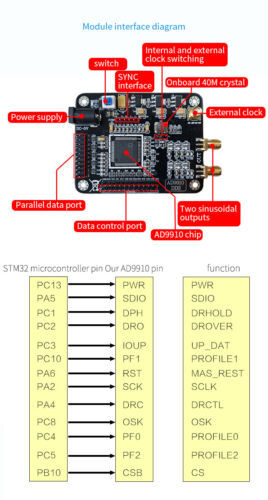

Der TO hat dann die A-karte und kann wieder von vorne anfangen.
Die Chinesen haben wesentlich mehr Pins des AD9910 mit dem STM32
verbunden. Das könnte für die Einstellung der Rampen und ähnlichem nötig
sein. Nur die vier SPI-Bus-Leitungen könnte zu wenig sein. Da sollte man
auch als Layouter genauer ins Datenblatt schauen.
Zu der Platine für 53€ gibt es noch eine Controllerkarte mit dem STM32
und einem Farbdisplay zu 23€. Wie schaffen die solche Preise? Darin
dürfte dann auch die Bediensoftware stecken, die der Tester auf
hackster.io vermisst hat.
Und die Angaben zu harmonics und spurious sollte man auch ernst nehmen,
AD empfiehlt anscheinend eine vierlagige Platine, den Chinesen reichen
zwei Lagen.
