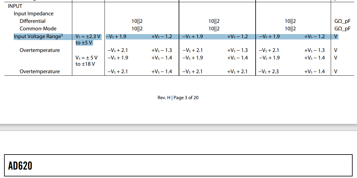

Hallo, ich wollte mal ein wenig hin und her probieren und bin auf die
Idee gekommen ein einfaches EKG zu bauen. Dafür wollte ich den AD620
Instrumentationsverstärker nutzen und das einfache Rohsignal einladen.
Nun sollte es doch eigentlich funktionieren, wenn ich +Vs mit 5V
(Arduino) und -Vs mit GND belege, +IN und -IN sind meine Elektroden
linker Arm, Rechter Arm und REF ist einfach meine Referenz am FUß. Als
Gain würde ich einen 100OHM Widerstand nutzen, für eine 500 fache
Verstärkung (gemäß Datenblatt). Die Filterung wollte ich erstmal nur
digital machen. (Python) Ggf. später analoge Filter einbauen. Klappt das
so oder sehe ich das zu einfach und ich habe was übersehen?

Warum suchst du dann grade einen aus, der laut den Werbeangaben auf der
ersten Seite des von dir angehängten Datenblatts erst ab +-1,8V anfängt
zu funktionieren?
Vermutlich verletzt du so wie jeder OP-Anfänger den Gleichtaktbereich an
den Eingängen. Denn mit -Vs = 0V und +Vs = +5V darf die Eingangsspannung
an den Pins 2 und 3 nur zwischen 1,9V und 3,8V sein.
