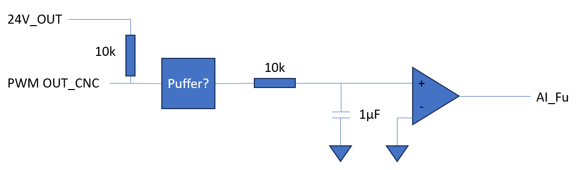

Hallo Zusammen! Ich bin auf der Suche nach einer Lösung um mit ein paar wenigen Komponenten ein 5kHz PWM Signal welches mittels open Collector Signals erzeugt wird in ein 0-10V DC Signal zu wandeln.
Das PWM Signal kommt aus einer CNC Steuerung und das "Gegenstück" zum Open Collector Ausgang ist eine 24V Spannung.
Das DC Ausgangssignal sollte einen Frequenzumrichter ansteuern. Zum Eingang des Frequenzumrichters habe ich leider keine zusätzlichen Infos wie Stromverbrauch oder ähnliches. Es handelt sich um einen Klinger Born PI8100 mit 2.2kW. Ein Datenblatt habe ich falls erwünscht. Aber der FU würde ein Versorgung von 10V für eine solche Steurung bieten (damit man die ansonsten zur Verfügung stehenden 24V nicht mit Spannungsteiler oder etc. begrenzen müsste).

Erstmal brauchst du dein PWM Signal von einer Push-Pull Stufe. Also schaltest du hinter deinen Open-Kollektor Ausgang einen Pull-Up Widerstand und einen digitalen Buffer.
Dahinter kommt ein Tiefpass mit einer Grenzfrequenz weit unterhalb von 5 kHz. 10kΩ und 1µF wären ein guter Anfang.
Dahinter kommt ein Operationsverstärker, damit die Spannung unabhängig vom Laststrom ist. Der kann die Spannung auch gleich von 5V auf 10V verdoppeln.
Bedenke, dass nicht alle Operationsverstärker rail-2-rail Eingänge und Ausgänge haben. Eine Versorgungsspannung von +/- 15V macht die Sache einfacher.

Hallo Steve! Danke schon mal für die Antwort! Leider ist mir das stellenweise etwas zu schnell. Ich hab mal ein Schaltbild gezeichnet und hier meine Fragen/ Antworten:
Das mit Push-Pull ist mir noch klar. Hier ist mir noch eingefallen dass ich da max 100mA schalten darf. Sollte kein Problem sein, aber der vollständigkeit halber... Aber das mit dem Puffer ist mir noch nicht klar. Ich kannte das bis dato nicht aber ich denke mal der sollte das Signal dann "wideraufbereiten"? Kannst du mir einen passenden Chip sagen damit ich mir das Datenblatt ansehen kann und das mal in die Schaltung einbinde?
Das ist mir denke ich klar (siehe Bild).
Das mit dem OPV ist mir grundsätzlich klar, aber auch hier wäre eine Type hilfreich, dann kann ich mich in das Datenblatt einlesen.
Am liebsten wäre es mir gewesen die beiden Seiten galvanisch getrennt zu haben (Optokoppler) und auf einer Seite mit den 10V vom FU zu arbeiten. Die 24V von der CNC Steuerung zu nehmen und die beiden GND zu verbinden geht auch noch, aber +-15V möchte ich ehrlich gesagt nicht generieren müssen.
Ja genau so hatte ich das gemeint.
Bei deinem Verstärker fehlt die Gegenkoppelung zur Einstellung des Verstärkungsfaktors. Ich nehme an, das kommt daher, dass du den Verstärker vereinfacht darstellen wolltest.

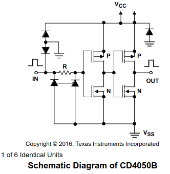

Aber das mit dem Puffer ist mir noch nicht klar. Ich kannte das bis dato nicht aber ich denke mal der sollte das Signal dann "wideraufbereiten"? Kannst du mir einen passenden Chip sagen.
Dazu taugt eigentlich jedes Logikgatter, das dein Signal 1:1 durch reicht. Zum Beispiel zwei Inverter hintereinander, oder ein nicht-inverter (buffer genannt). Ein Klassiker wäre der CD4050B.
Zum Beispiel kannst du den TS912 nehmen, der kann Rail-to-Rail, braucht also keine negative Versorgungsspannung.
Das kannst du ganz vorne vor dem Buffer machen.
Tipp: Der TS912 enthält zwei Operationsverstärker. Einen davon kannst du als Buffer verwenden.

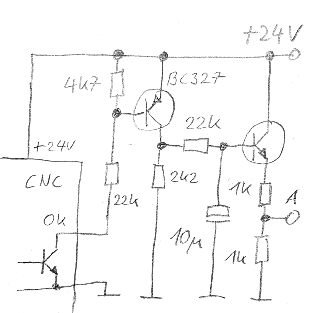

Bezüglich der Anforderung an die Auflösung der Schaltung: Die ist relativ gering. Ich möchte lediglich die Drehzahl der Spindel steuern. Ich denke das PWM Signal wird schon seine 9 oder 10 bit haben aber das ist überflüssig. Die Spindel ist auf 22.000 U/min begrenzt und mit dem Override des Handrads kann ich in 1% Schritten höher und niedriger drehen und das ist völlig ausreichend. Also +- 200 U/min sind mir komplett egal. Realistisch gesehen gibt es da 20 andere Paramater mit denen man mehr rausholen kann als dass es an der Genauigkeit der Drehzahl scheitert. Falls das Kennfeld nicht perfekt linear ist ist mir das auch noch relativ egal da ich mittels Lookup Table den PWM Verlauf an gemessene Werte anpassen kann. Aber eine hohe Ungenauigkeit wegen Temperaturschwankungen, wie es angemerkt wurde, will ich eher nicht haben.
Mir ist auch noch aufgefallen dass ich am FU ohnehin auch 24V hätte. Also schließt sich die höhere Versorgungsspannung und galv. Trennung nicht aus, aber Optokoppler hat eher nicht funktioniert, kann aber auch an der Type oder mir liegen... war ein PC817 den ich rumliegen hatte.
Dann klappt es evtl. auch mit zwei Transistoren. Der erste Transistor BC327 (PNP) arbeitet als Inverter, damit das Signal phasenrichtig an den FU weitergegeben wird und der zweite Transistor BC337 (NPN) arbeitet als Impedanzwandler. Bei einer Versorgungsspannung von 24V muss am Ausgang sogar noch ein Spannungsteiler vorgesehen werden um auf 0 bis ca. 10V zu kommen.
