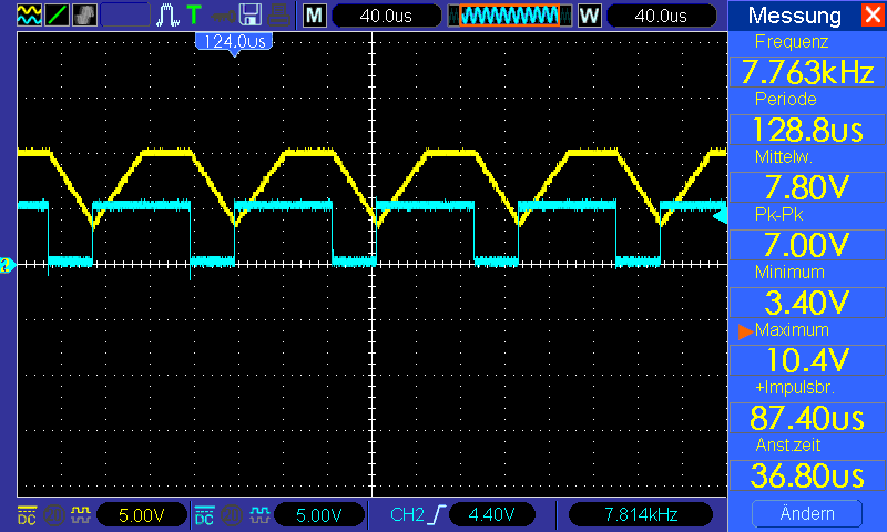

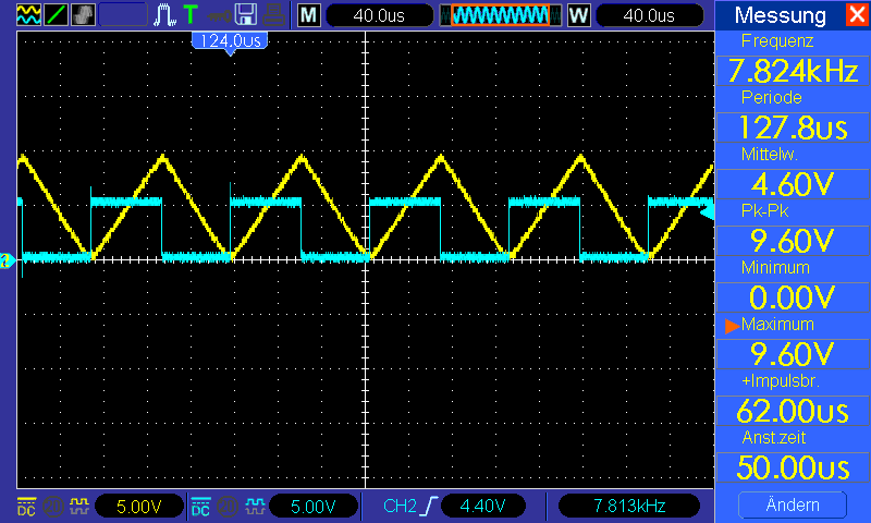

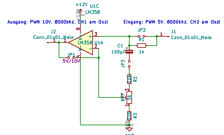

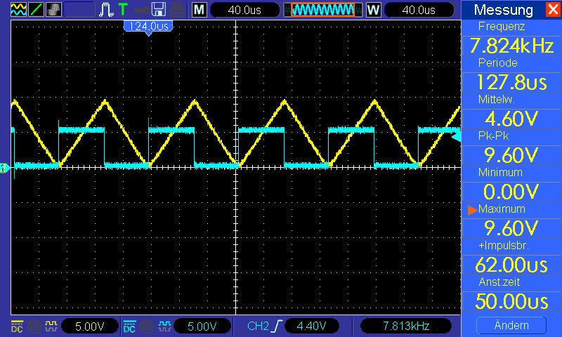

Wenn ich in der angehängten Schaltung die Jumper JP1 und JP3 öffne und
JP2 schließe, erwarte ich am Ausgang eine PWM mit dem Pegel 10V (bei
richtiger Einstellung vom Poti). Ich bekomme aber Berge und Täler (siehe
Screenshots vom Oszi. Packt das der LM358 nicht und gibt es
pinkompatible ALternativen?
Gast #5769000
Der Invertierende Eingang hängt auf der negativen Spannung fest. Das
würde mich wundern, wenn es gehen würde. Leg den Mal mit nem passenden
Widerstand auf 2,5 Volt, dann hast du die Komparatorfunktion - der OPV
reisst dann komplett auf oder macht komplett dicht. den Widerstand vorm
plus -Eingang würde ich in dem Fall besser drin lassen.Für so einen
Zweck macht sich ein LM393 besser.
Gast #5769007
Schalte mal statt JP1 nen 1k Widerstand rein. Vom Invertierenden Eingang
dann noch einen nach Masse anstatt deiner komischen Potischaltung, dann
könnte es klappen.

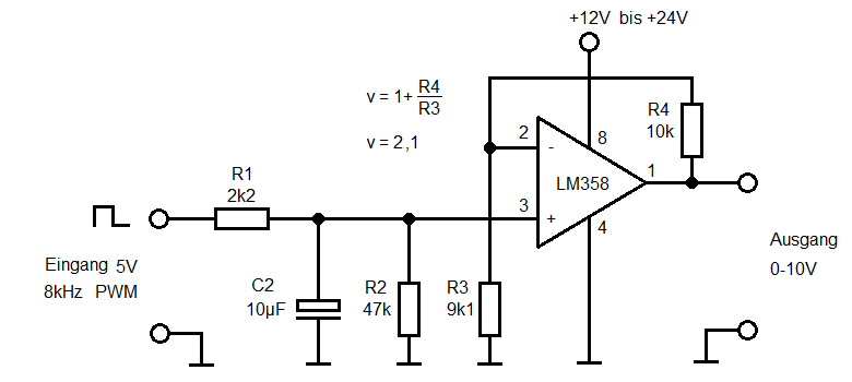

#5769098
Timo N. schrieb:
> Der Schaltplan war falsch. Sorry. So ist es richtig.
> Mit JP2 gesetzt und JP3 geöffnet wird der Tiefpass rausgenommen.
Du solltest dir mal im Klaren darüber werden, was du denn WIRKLICH
willst.
a) Eine PWM filtern und diese gefilterte Gleichspannnung verstärkern.
Dafür reicht auch der olle LM358 locker aus.
https://www.mikrocontroller.net/articles/Pulsweitenmodulation#DA-Wandlung_mit_PWM
b) Eine PWM als Digitalsignal auf 10V und ???mA verstärken. Dafür reicht
der LM358 NICHT aus, ein OPV ist dafür im Normalfall auch eher die
falsche Wahl. Dafür gibt es digitale Pegelwandler bzw. Treiber
u.a. MOSFET-Treiber.
https://www.mikrocontroller.net/articles/MOSFET-%C3%9Cbersicht#MOSFET-Treiber

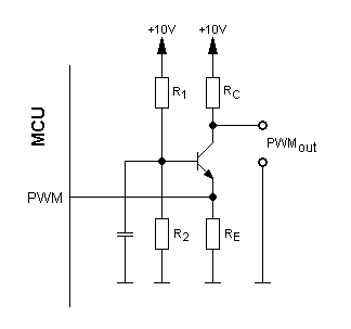

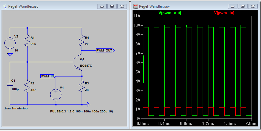

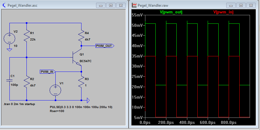

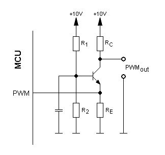

#5769119
Schaltung siehe Zeichnung (wenn es wirklich darum geht, ein PWM Signal
im Pegel anzuheben = digitales Signal).
Erstaunlicherweise lese ich hier zum zweiten mal die Variante, eine
Basisschaltung zu nehmen.
Das funktioniert nur dann, wenn die mit dem PWM-Signal zu speisende
Schaltung am Eingang hochohmig im Vergleich zum Emitterwiderstand der
Basisschaltung ist (sagen wir PI mal Daumen ca. 10-fach höher).
Aber Basisschaltung ist interessant (und geschwindigkeitstechnisch von
Vorteil)
Gast #5769130
Da der Emitterwiderstand 0 Ohm hat....
Unwahrscheinlich. Da steht immer noch was von 8MHz : "PWM 8000kHz"
Was soll denn damit angesteuert werden? Und warum verwendest du einen
linearen Verstärker (OPV) für ein digitales Signal? Im Zweifelsfall
reicht da ein einzelner Transistor.
#5769156
Ach Du grüne Neune schrieb:
> Wenn das PWM Signal in ein 0 bis 10 Volt Signal umgewandelt werden soll,
> reicht ein LM358.
Für 1 kHz PWM vielleicht aber für 8 kHz ist der LM358 mit seinem 1/2
Volt/us Slewrate einfach viel zu lahm. Alleine die Rise/Fall Time der
generierten PWM ist da mit 20 us (bei einer Gesamtperiode von um die 100
us, hier 125 us) einfach viel zu schlecht. Ich wollte zumindest keine
PWM haben, bei der die Flanken schon rund 1/3 der PWM-Frequenz frisst.
Gast #5769162
Der LM358 verstärkt in der Schaltung nur DC und dafür reicht der locker
aus! Aber ich höre schon raus, dass die 8kHz verstärkt werden sollen,
dafür reicht er dann natürlich nicht mehr aus.
Gast #5769219
Axel S. schrieb:
> Eine PWM ist nur in zwei Fällen DC. Bei 0% und bei 100% Tastverhältnis.
Richtig. Und nach einem Tiefpass, da hat man definitiv nur
Gleichspannung und genau dafür ist der LM358 wie gemacht!
Aber der TO will mit seinen Jumpern wohl beide Funktionen umsetzen und
dafür ist der LM358 wiederum wegen seiner Langsamkeit nicht geeignet.
OP #5769495
Du hast es erfasst. Die PWM Verstärkung wäre nur Bonus und ist nicht
unbedingt erforderlich. Das gefilterte Analogsignal 0-10V sieht gut aus.
Nichtsdestotrotz möchte ich trotzdem wissen, wie es denn für das PWM
0-10V möglich wäre.
Das der LM358 nicht dafür geeignet ist, ist mir klar. Einen DIP8 Opamp,
der eine halbwegs akzeptable Slewrate liefert gibt es anscheinend nicht
oder ist zu teuer.

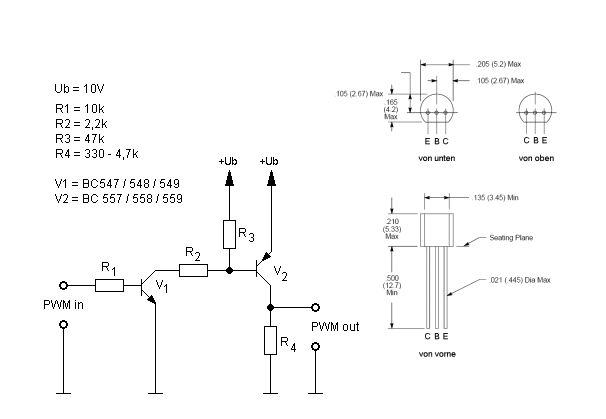

Ich hab jetzt versucht die Basisschaltung von BJT zu verstehen und
scheitere leider daran, dass in verschiedenen Quellen verschiedene
Schaltungen dafür abgebildet sind und diese meist nicht über die
Abbildung der Schaltung hinausgehen (keine Berechnung der benötigten
Widerstände, Stromverstärkung) oder eher für Analogsignale mit
Arbeitspunkteinstellung beschrieben werden.
Warum die verschiedenen Widerstände/Kondensatoren dann notwendig sind
(bzw. welche Werte ich dafür wie berechne), wird nur angerissen oder
steht gar nicht dabei.
Kennt jemand dazu eine Quelle, wo das verständlich beschrieben ist?

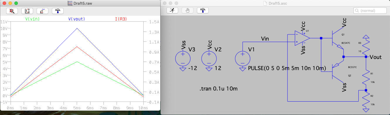

Stichwort: Gegentaktstufe. Das ist IMO Grundlage

#5770013
Tany schrieb:
> OPV hin, Comprator her, warum nicht einfach ein Treiber wie MCP1401/02 ?
Endlich wieder mal ein sinnvoller Beitrag!
Einfacher, billiger und besser geht es echt nicht. Vor allem kommen
diese Dinger auch mit Leitungskapazitäten gut zurecht.
Allerdings habe ich den TO so verstanden, dass er mit Jumpern sowohl PWM
wie auch Analog wählen kann. Mittlerweile bin ich aber der Meinung, dass
er es nicht mit einem OPV für Beides machen sollte, sondern für Analog
einen Primitiv OPV wie LM358 nehmen sollte und für Digital einen
MCP1402. Es genügt dann ausgangsseitig ein einziger Jumper auf 2/3
Stiften.
Gast #5770176
Ralph S. schrieb:
> Sorry, ich meinte Kollektorwiderstand. Der Emitterwiderstand einer
> Basisschaltung kann nicht gleich 0 sein, da an diesem das Eingangssignal
> eingespeißt wird.
Aber sicher ist der da 0 Ohm, der Emitterwiderstand. Es ist ja damit
nicht der Eingangswiderstand 0 Ohm.
OP #5770178
Also Leute, vielen Dank für die zahlreichen Beiträge. Ich möchte euch
nicht so im Dunkeln lassen:
Die Ansteuerung für einen FU geht im Normalfall über 0-10V Analogsignal.
Dafür ist der LM358 und der Tiefpass da. Das Signal bekomme ich auch.
Das mit der PWM wäre nur Zusatz und deswegen auch die Jumper.
Die PWM wäre nur für FUs, die eine 10V-PWM benötigen. Ob diese
existieren, weiß ich leider auch nicht.
Deswegen wird diese Anforderung ganz hinten angestellt.
OP #5770187
Willi S. schrieb:
> Das war definitiv das letzte Mal, dass ich mir irgendwelche Gedanken
> mache, solange die Fragestellung nicht eindeutig ist. Ich werde auch
> nicht mehr nachfragen.
Ich dachte meine Fragestellung wäre eindeutig:
Pinkompatibler Ersatz für den LM358, der das beschriebene Problem mit
der Slewrate beseitigt.
Manche Informationen, die notwendig sind, kann ich vorher nicht wissen,
wenn ich das Fachwissen nicht hab, das man braucht, um die notwendigen
Randbedingungen proaktiv zu nennen.
Ich bitte um Entschuldigung
#5770206
Aha !!!
Irgendwie verstehe ich scheinbar nichts von Elektronik, und das dann
schon seit fast 40 Jahren.
Obige Schaltung wäre mal vom Ansatz her eine Schaltung, um mit einer
Basisschaltung einen digitalen Pegel ohne Invertierung auf einen
höhreren Pegel umzusetzen (morgen werde ich das sogar mal aufbauen und
sehen ob man damit was anfangen KÖNNTE - verwenden werde ich das jedoch
wohl nicht).
Um nun den Transistor zuverlässig sperren zu können kann man bei 10V mal
ansatzweise annehmen, R1 und R2 gleich groß zu machen und somit hat dann
dieser Spannungsteiler an R2 5V und an RE hat man dann noch 4,3V (wenn
der PWM Anschluss nicht angeschlossen wäre).
Im Idealfall (und der wird nie gegeben sein) hat dann der PWM (bei einem
5V Controller) am Ausgang ebenfalls 5V.
Somit wäre dann an R2 5V und am RE bei einer logischen 1 des Controllers
ebenfalls. Die UBE wäre dann 0V und der Transistor ist gesperrt. Am
Ausgang liegen über RC dann die 10V an.
Bei einer logischen 0 fließt Strom in die Basis und wird über den PWM
Anschluss des Controllers gegen GND fließen. Somit liegen dann an R1
4,3V an UBE ca. 0,7V an => Der Transistor ist leitend und weil nun der
PWM Anschluss des Controllers parallel zum RE liegt (und dieser sehr
klein gegenüber RE ist), wird am Ausgang sich die Spannung UCE-rest
einstellen.
Geht man davon aus, dass der PWM Anschluss des Controllers vllt. sogar
nur noch 3,7V bei logisch 1 beträgt muß man R2 etwas kleiner als die R1
machen, damit der Transistor zuverlässig sperren kann.
So: Das verstehe ich unter einer Basisschaltung.
Wie um alles in der Welt soll das funktionieren, wenn du den RE zu 0 Ohm
machst ?
Gast #5770212

#5770228
deafdumbblind schrieb:
> Jetzt koenntest Du ja (ob Deiner durchaus "selbstbewußten" Aussage) eine
> klaerende Stellungnahme liefern - oder aber alternativ das Datenblatt
> eines FU mit (Pegel egal) PWM-Eingang. Man lernt nie aus.
Du meinst also sowas wie nen MH10 von Mochuan. Das Ding ist nicht das
neueste, hatten wir an der Uni und dort wurde die Geschwindigkeit
mittels einer PWM eingestellt. Ja, einen analogen Eingang hatte das Teil
auch, und CAN. Warum der Student, der daran arbeitete, PWM wählte vermag
ich nicht zu sagen.
> Na ja, die invertiert aber das Signal... eine zweite dahinter?
Nein, macht sie nicht. Das galt ja nur als Stichwort, vgl. Anhang. So
kann man den möglichen Ausgangs-Strom eines OPVs hoch ziehen.
Gast #5770249
Das ist bedauerlich.
> wohl nicht).
Da stecken zwei wesentliche Fehler drin. Aber bastel ruhig erst mal.

Gast #5770428
M. K. schrieb:
> hinz schrieb:
>> Tany schrieb:
>>> Man kann auch simulieren.
>> Dann lass mal R3 weg.
> Dann wäre das aber nicht mehr die Schaltung, die Ralph vorschlug. Du
> könntest also genauso gut verlangen, man solle den Transistor weg
> lassen.
Nö, der Transistor hat ja eine Funktion.

#5770489
M. K. schrieb:
> Genau wie der Widerstand R3 der original in Ralphs Vorschlag RE hies
Nicht, wenn man die Schaltung als Pegelwandler verwenden will. Bei einer
analogen Verstärkerstufe in Basisschaltung würde man R3 brauchen, um den
Arbeitspunkt einzustellen. Aber das ist hier ja nicht gegeben.
Maximal vereinfacht gesagt, reicht der Transistor einen L-Pegel an
seinem Emitter an den Ausgang (Kollektor) durch. Bei einem H-Pegel
sperrt er und der Pullup am Kollektor bestimmt den H-Pegel am Ausgang.
Der Basisstrom muß natürlich begrenzt werden. Macht hier der
Basisspannungsteiler.
Gast #5770497
Tany schrieb:
> ah...sorry, ich sollte R3 weglassen...
> Dann funktioniert's
Und C1 kann man ebenfalls weglassen.
Und wer möchte kann den Einfluss eines Emitterwiderstandes simulieren,
einfach zwischen V1 und den Emitter einfügen.
#5770682
Boooooah, ich glaube ich melde mich hier ab:
Ein Widerstand mit 0 Ohm ist ein KURZSCHLUSS !!!!
DU hast gesagt der Emitterwiderstand muß 0 Ohm haben, nicht ich !!!
Um das mal anzumerken. Weißt du, ich fühle mich von dir schon
diskretitiert.
Du wirfst das Wort "Basisschaltung" in den Raum, hast keinen Schaltplan
zu deiner Behauptung, behauptest aber einen Haufen Käse (um es mal
vorsichtig auszudrücken).
hinz schrieb:
> Weil du nicht erkannt hast, dass dein "Emitterwiderstand" 0 Ohm hat?
Wo bittedanke habe ich in MEINER Schaltung und in meinem gezeigten
Schaltplan einen Emitterwiderstand mit 0 Ohm ?????
Ich habe den Widerstand schlicht mit RE bezeichnet und:
hinz schrieb:
Du hast das behauptet, nicht ich.
Im Gegensatz zu dir (glaube ich zumindest) hast du niemals einen
Antenneneingangsverstärker aufgebaut, ich aber schon. Nicht umsonst ist
der Eingangswiderstand einer Basisschaltung in etwa dem
Emitterwiderstand der Schaltung (und wurde zum Anpassen der Antenne
verwendet damit Leistungsanpassung herrschte).
Mein lieber Hinz (und Kunz) verdrehe hier mal nicht schön die Tatsachen.
Weil ich nicht erkannt habe.... unglaublich !
(warum nur müssen die abartig notorischen Besserwisser immer als Gast
eingeloggt sein).
Ich kann verstehen, dass man während des Schreibens, ohne das man jedes
kleine Problem immer auch auszuprobieren bisweilen Fehler macht.
Deine... sind eklatant (auch im Erkennen). Mir dann zu unterstellen ich
würde einen Emitterwiderstand zu 0 Ohm ansetzen ist (schlicht gesagt)
eine Frechheit !
Lerne (oder studiere) Nachrichtenelektronik und dann können wir nochmal
drüber reden.

gehört hat, dass es neben der Kollektor- und Emitterschaltung  auch eine
Basisschaltung gibt (wen wundert das jetzt) und ist von der
Wirkungsweise der "von hinten durch die Brust ins Auge" Funktion so
fasziniert, dass er diese am liebsten überall anwenden möchte.
Ich ärgere mich... (sehr)
#5770687
Zusatz: wie man an den Simulationen der anderen Forenteilnehmern in
deren Simulationen sehen kann funktioniert das, was ich mir in der Nacht
aus der hohlen Hand gezogen habe ja wohl (in der Praxis ging das sogar
noch bis ca. 50 kHz mit einem BC549C).
Wo also ... wo ... stimmt was an meiner Aussage nicht ?

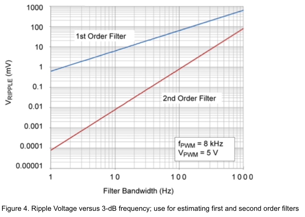

@Timo
Vielleicht noch was zum eigentlichen Thema, weil ich es Rumsurfen grad
zufällig noch gesehen habe:
Wenn du mit dem PWM was "regeln" willst, zum Beispiel einen Antrieb,
dann taugt ein Filter 1.Ordnung meistens nicht, muss man auf 2.Ordnung
gehen, was ja maximal nur 5 Cent mehr kostet (1*R und 1*C). Zur
Verdeutlichung das Diagrammm (Copyright Allegro) anbei. 2.Ordnung bringt
100-fache Speed bei gleicher Auflösung.
Wenn dein System I2C oder SPI bietet, dann vergesse das PWM lieber und
nehme einen 12-Bit DAC mit integrierter Vref, bei MCP keine 2€!
OP #5771354
Hallo Willi,
ich hab zwar nur ein olles Voltcraft DSO-1062D mit per Firmwareupdate
aufgepeppelten 100Mhz? Bandbreite, aber ich seh außer dem Grundrauschen
hinter dem Filter kein Ripple auf dem Signal.
Aus deinem Diagramm komme ich ja mit meinem TP-Filter mit
Cutoff-Frequency bei 1,6Hz auf gerade mal 0,7mV? Das ist glaube ich
verschmerzbar. Die FU wird da noch seinen Rest drauf tun.
Trotzdem danke für deinen Einsatz :)

Zugegeben habe ich keinen vollständigen "Roman" geschrieben. Die
Problematik stellt sich fallweise eben erst dann, wenn man zum Beispiel
im 25ms Takt einen Antriebsmotor "regelt". Das wird mit PWM und fgo 1Hz
dann garantiert nicht klappen und den D-Anteil eines PID-Reglers kann
man einstellen wie man will, die Impulse bleiben ohnehin im Tiefpass
stecken.
Bei einem Heizungsregler ist es wurscht, richtig!

Ursprünglich wollte der TO eine Universalschaltung für 5V PWM zu ANALOG
0-10V und optional auch umstellbar auf PWM 10V.
Letzteres wurde ihm erfolgreich ausgeredet (weil es mit dem LM358 nicht
geht) und der TO beschränkt sich auf Analog 0-10V.
Das hätte auch von Anfang an schon funktioniert, wenn sein Schaltplan
fehlerfrei gewesen wäre.
