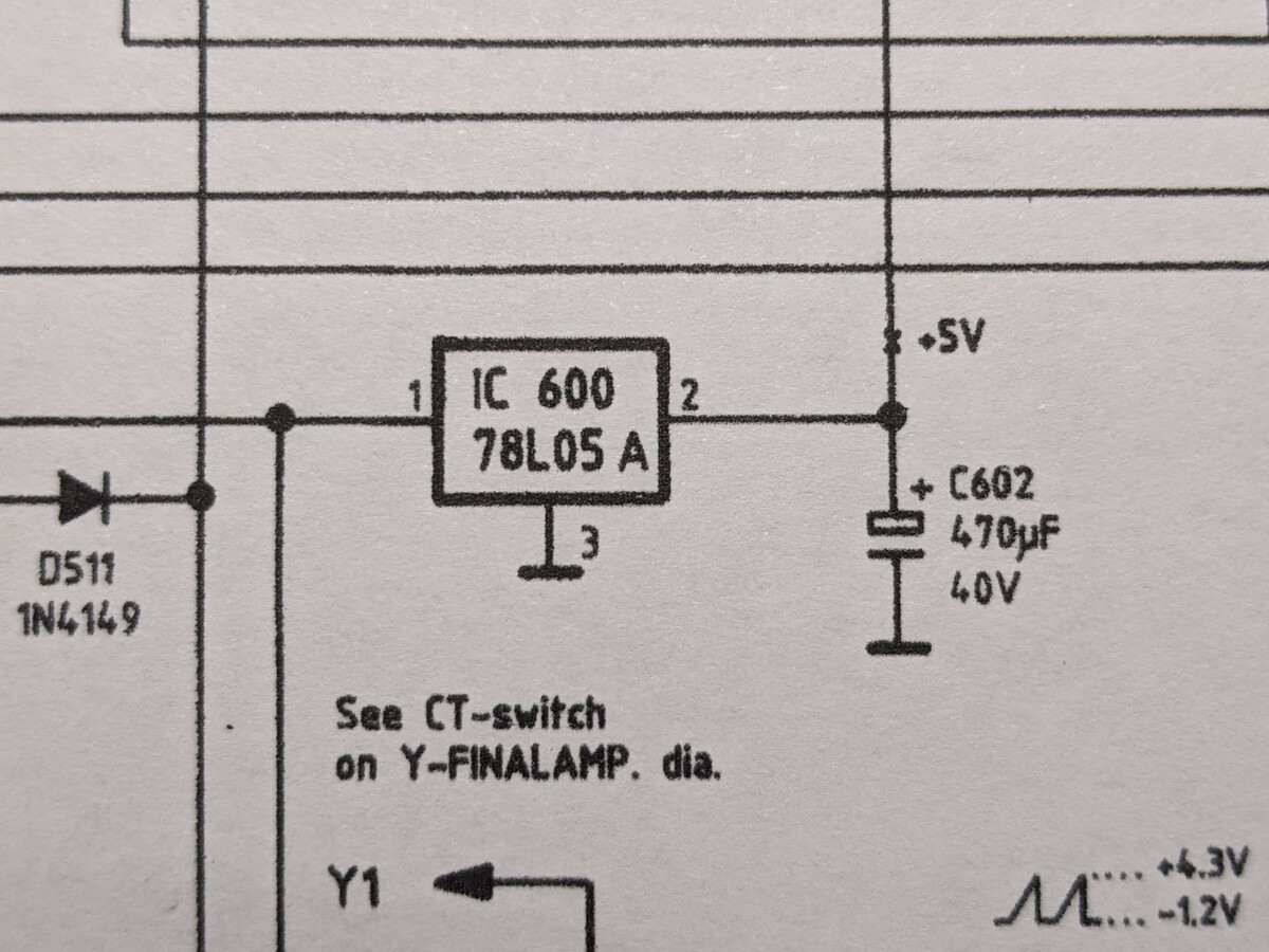

Mein Hameg HM103-2 triggert nicht mehr, weder automatisch noch manuell.
Überprüft habe ich als erstes das Piher-Poti VR400, dann die Spannungen
am LM710 (IC400) und die 5V von IC600. Da messe ich allerdings nur 4,9V.
Das scheint mir für einen 78L05 etwas viel Abweichung. Deshalb fallen
mir gleich noch C512 und C602 ein. Leider kommt man da nicht so gut ran,
um die eben mal auszulöten. Mit dem Oszi sieht die Spannung ok aus.
Gibt es irgendwelche bekannten Fehler bei dem Gerät bezüglich der
Triggerung?
von Heiner B. (karadur)
Die 4,9V sind voll in der Toleranz 4,75-5,25V.

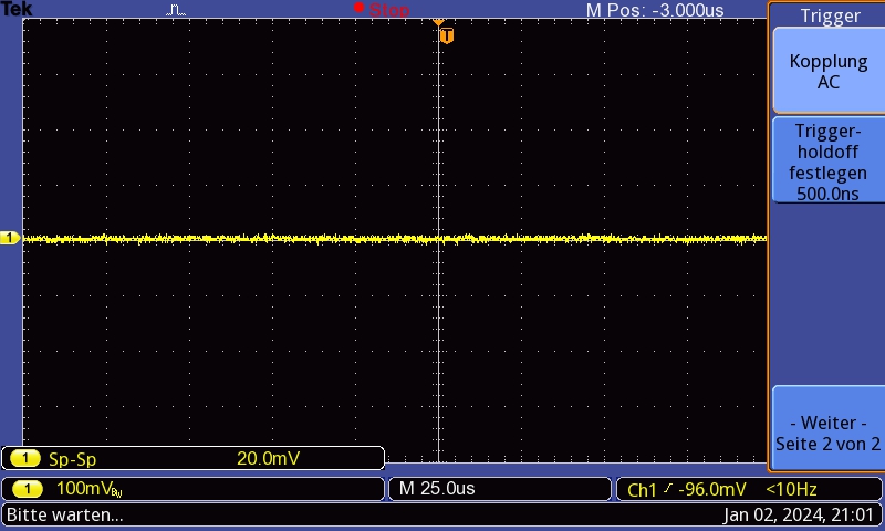

von Tim 🔆 (solarlicht)

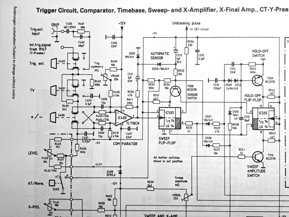

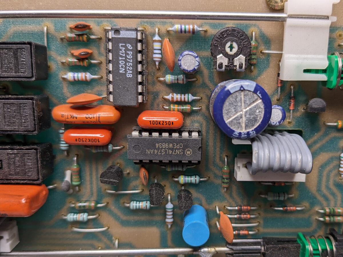

Der Austausch des Komparators führte nicht zum Erfolg. Dass das neue IC
auch defekt sein soll, wäre doch ziemlich unwahrscheinlich.
Am Ausgang von IC400 ändert sich nichts, gleich was ich tue. Auch nicht
wenn ich den Level manuell einstelle. Am Eingang von IC400 ändert sich
aber die Spannung, wenn ich den Level verstelle.
Überprüft habe ich C511 und das Flipflop IC505. VR400 lässt sich
verstellen, allerdings ändert sich die DC-Spannung gleichermaßen an Pin3
+ Pin4 des Komparators. Das Signal von R401 kommt auch an R405 an.
Die DC-Pegel an IC400 sind:
Pin 3 = 1,63V
Pin 4 = 1,63V
Pin 9 = 0,61V
Der Fehler war übrigens plötzlich da. Einen Tag zuvor triggerte das
Hameg noch.
An Pin4 darf bei Trigger auf "+" nur eine Gleichspannung vom Levelpoti
liegen.
Schalter mal überprüft?
von Dieter W. (dds5)
Das sieht ja fast so aus, als ob Pin 3 und 4 von IC 400 miteinander
verbunden wären.
> liegen.
Das ist vor den 33k Widerständen noch alles ok und ich messe dort die
Spannungen korrekt, auch die Änderung beim Verstellen des Level-Potis,
je nach dem wie ich den +/- Schalter stelle an dem einen oder anderen
Widerstand.
Hinter den 33k-Widerständenm also am IC direkt sind die Spannungen an
Pin 3 + 4 jedoch gleich. Dort ändert sie sich auch beim Verstellen des
Level-Potis, aber sie ist an beiden Pins gleich (bis auf 2mV). Ein
Kurzschluss ist da aber nicht messbar. Und beide ICs defekt, das wäre
schon ein komischer Zufall.

Edit: Es sind übrigens 330k auf der Platine. Die im Schaltplan
abgedruckten Bauteilewerte weichen bei vielen tatsächlich verbauten
Bauteilen stark ab. Ich denke aber es ist das richtige Manual, es passt
auch zur Rasterung der Skala.

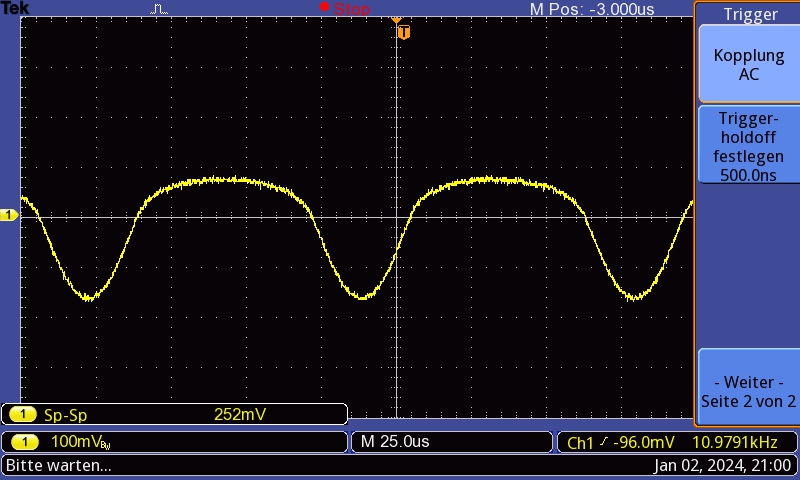

Ich würde jetzt fast sagen, dass entgegen aller Unwahrscheinlichkeit das
neue IC defekt zu sein scheint. Denn ziehe ich es ab, messe ich
plausible Werte an den Pins des Sockels. Allerdings sind die Eingänge
total niederohmig, wenn ich mir das Innenleben im Datenblatt ansehe. Was
das Verhalten wiederum erklären könnte. Es wundert mich, dass die
Schaltung mit den 330k an den Eingängen überhaupt mal funktioniert hat.

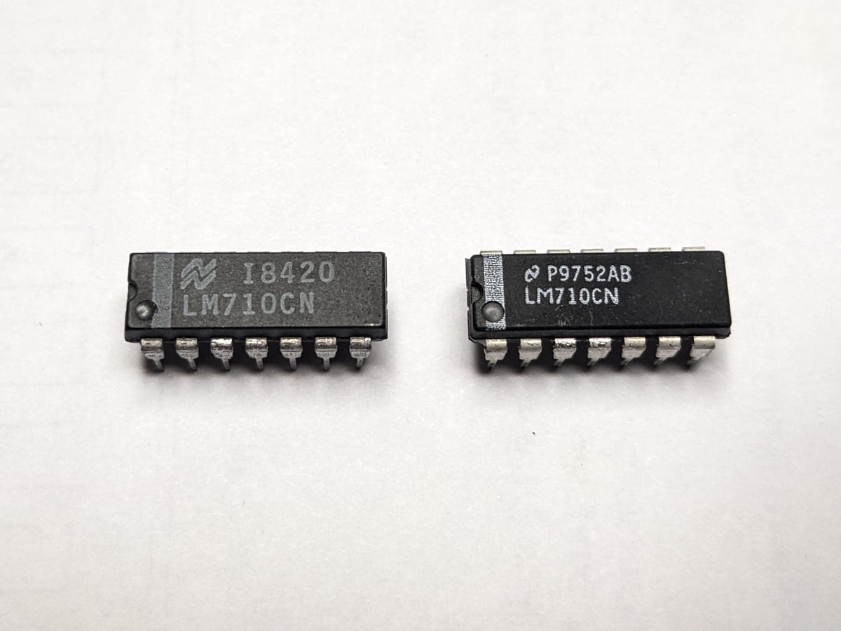

Links neu, rechts Original
Also "neu" = NOS. Aber es war noch nicht verbaut, die Pins waren noch
nach außen gebogen.
von H. H. (Gast)
Tim 🔆 schrieb:
> die Pins waren noch
> nach außen gebogen.
Auch dafür gibts Werkzeuge in den Fälscherwerkstätten.
Aber ich kann den so nicht als Fälschung erkennen.
Was misst du denn mit gezogenem IC an Pin 3 und 4? Das wäre ja die
Gegenprobe.

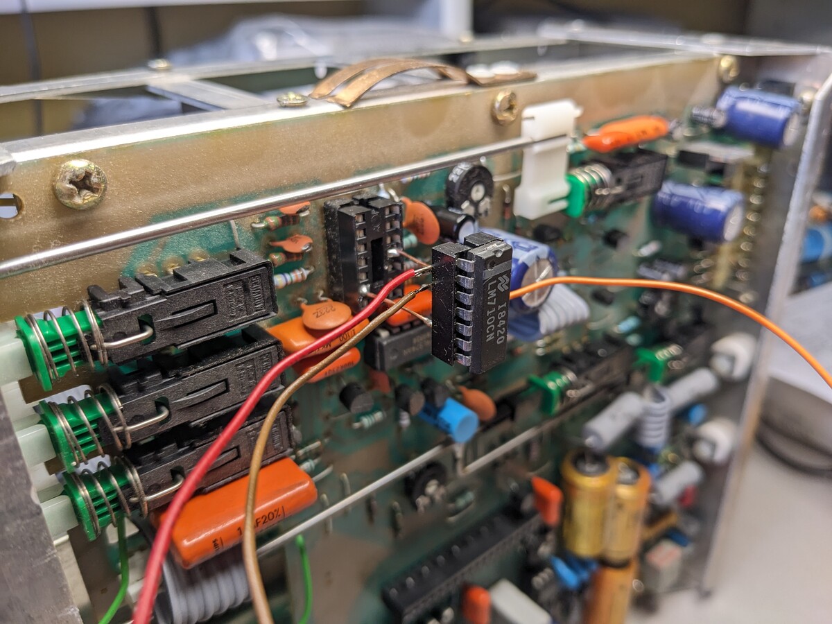

Die benötigten Spannungen für das externe Breadboard könnte man auch aus
dem Oszilloskop selber entnehmen.

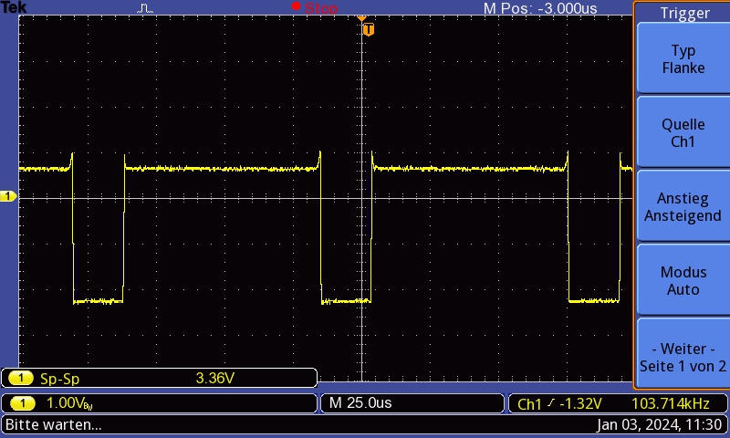

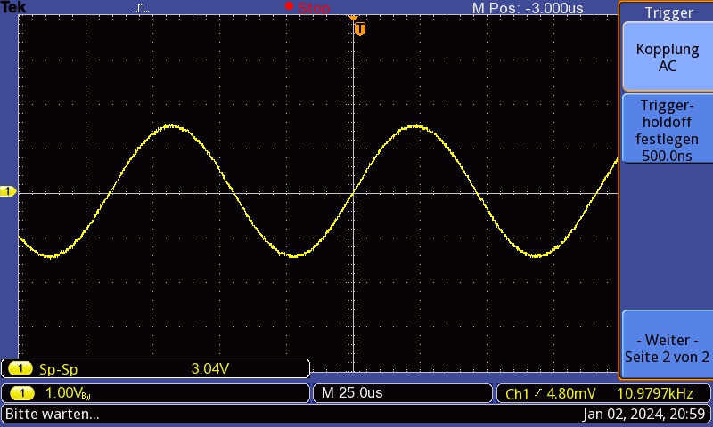

Die Idee war gut. Am einfachsten war ein Dreieck zu PWM Konverter, dazu
brauchte ich nicht mal weitere Bauteile.
Altes IC defekt, neues funktioniert. Das Oszilloskop triggert jetzt.
Ich hatte mich selbst an der Nase herumgeführt. Nachdem es mit dem neuen
IC nicht funktionierte, hatte ich das alte wieder in die Fassung
gesteckt, weil im Manual steht, dass mit einem anderen IC eventuell R411
angepasst werden muss. Inzwischen hatte ich aber auch den 1µF-Elko
(C511) ersetzt und zusammen mit dem neuen IC funktioniert es jetzt.

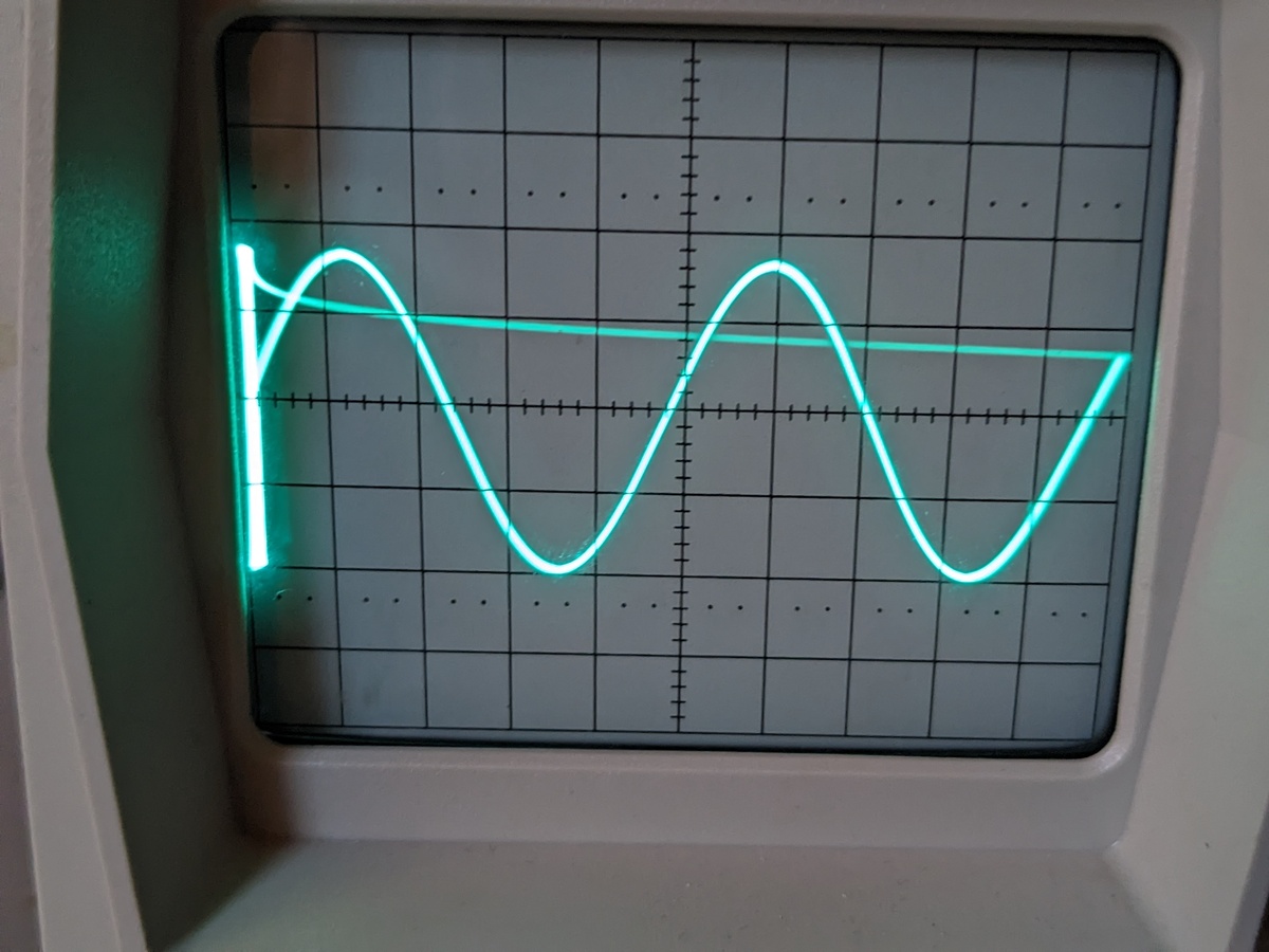

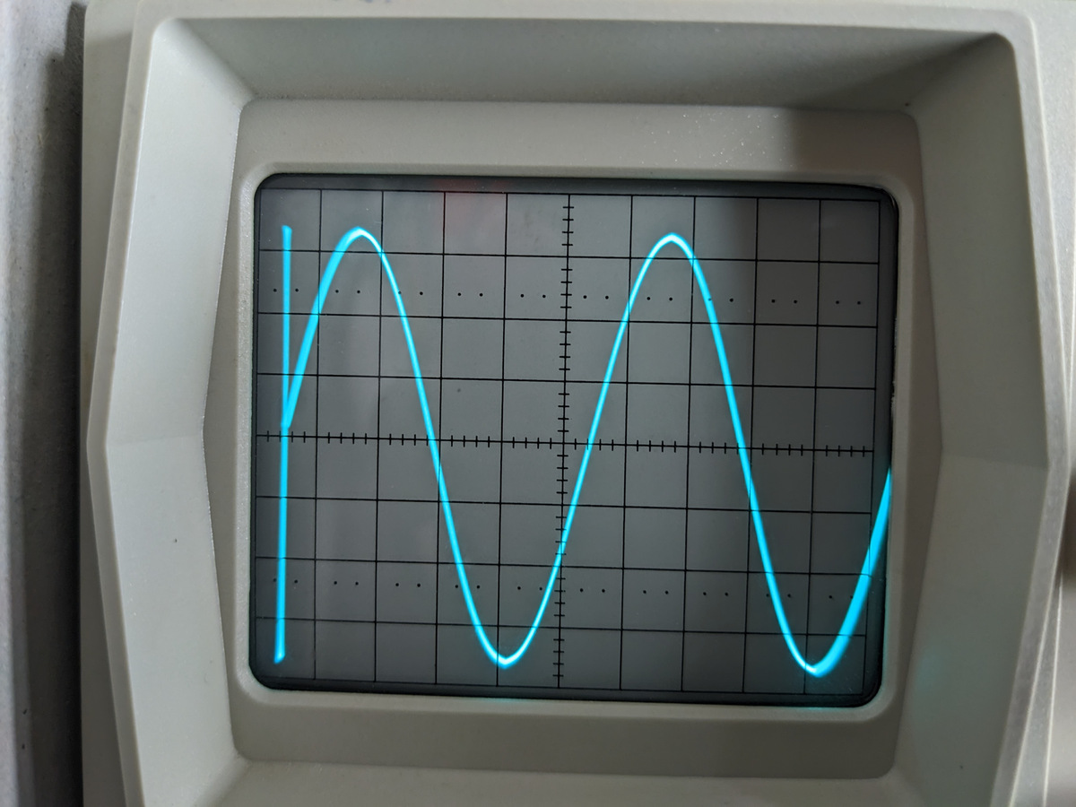

Leider gibt es ein weiteres Problem, Rücklaufstreifen, siehe Foto. Hat
das mit dem Unblanking zu tun? Da C511 defekt war, habe ich C512
vorsorglich getauscht und das Flipflop überprüft.
von H. H. (Gast)
Auf jeden Fall.
Bin eben noch mal ran, es war der BF199 defekt. Gnädigerweise ist er
gesockelt. Aber woher kommt jetzt noch der senkrechte Strich auf der
linken Seite?
von Andrew T. (marsufant)
> linken Seite?
Daher: Mangelnde Dunkeltastung des Strahles während die (getriggerte)
Zeitbasis nicht ausgelöst ist.
Das findest Du im Schaltplan.
von Jochen F. (jamesy)
Zur Helltastung ein kleiner Tip: Es gibt einen schnellen und einen
langsamen Pfad des Signals zur Hochspannungsseite. Wird der Strahl
dauerhaft dunkelgetastet, etwa bei Norm-Trigger ohne Signal, so ist der
Opto aktiv. Der zweite Pfad sind Kondensatoren von TTL-Signal direkt auf
die Basen der Transistoren im HV-Teil. Je nach Geschwindigkeit des
Fehlers kann man den Zweig identifizieren.
