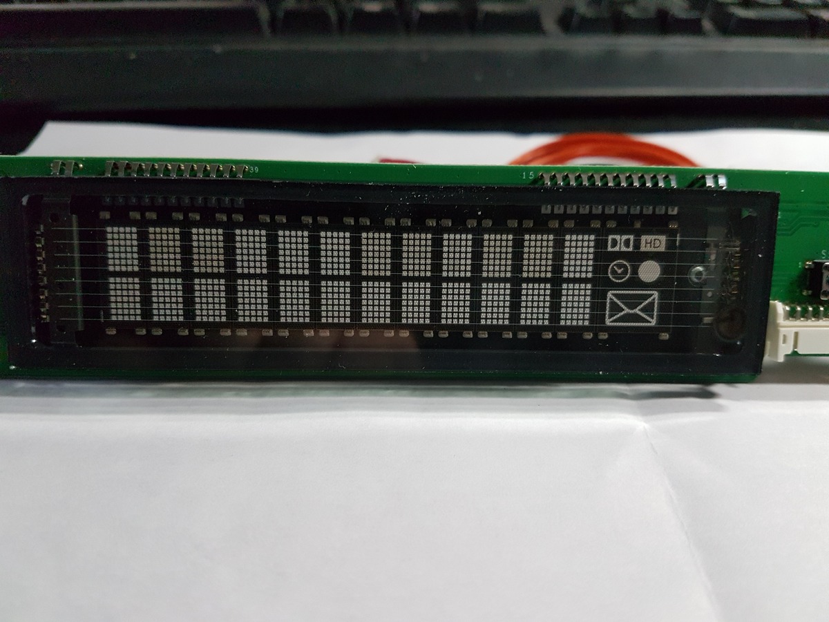

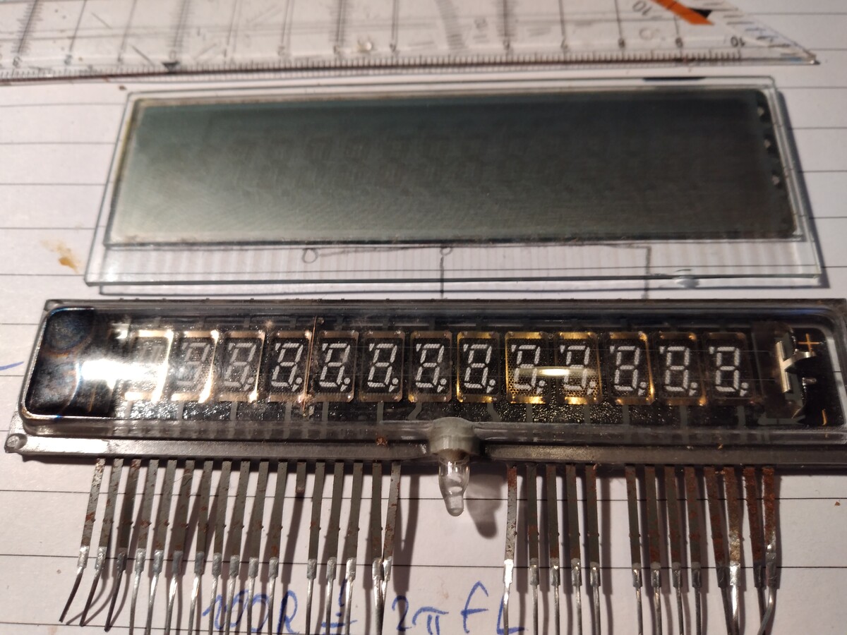

Hi Bernhard, ich habe eine ganze Kiste solcher Displays, uralt aber
ungebraucht, als LCD und VFD. Die LCD sind ungetestet, von den VFD habe
ich schon einige genutzt: sind ok.
Versand gegen frankierten Rückumschlag mit 5€ drin.
Die VFD würden mir (ebenso wie die uralten Bubble Displays) von der Form
und dem Stil extrem gut gefallen - aber die brauchen leider viel zu viel
für meinen Anwendungsfall. Die LCDs sind aber echt interessant. Hättest
du vielleicht auch noch die Höhe von einem Segment bei der Hand?

Bernhard B. schrieb:
> Hättest du vielleicht auch noch die Höhe von einem Segment bei der Hand?
10mm

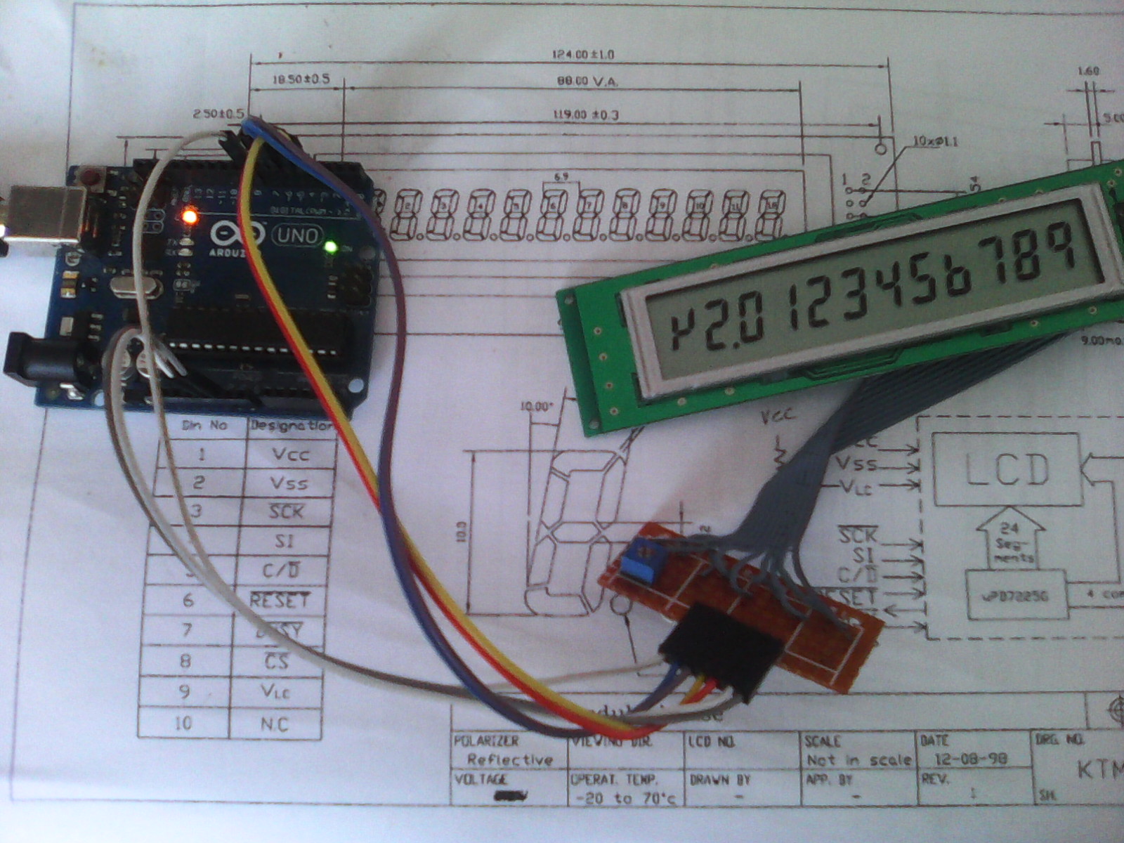

von Frank E. (Firma: Q3) (qualidat)
Es gibt ein 12stelliges LCD, habe nur keine Bezugsquelle, aber immerhin
einen Hersteller und eine Typenbezeichnung. Guckst du hier:
http://arduinotehniq.blogspot.com/2015/07/ktm-s1201-12-digit-7-segment-lcd-display.html
Vielen Dank! Anscheinend gab es da früher einige Displays mit der
Bezeichnung KTM-S1201 bei ebay (zumindest hab ich da jetzt einige alte
