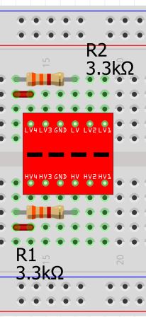

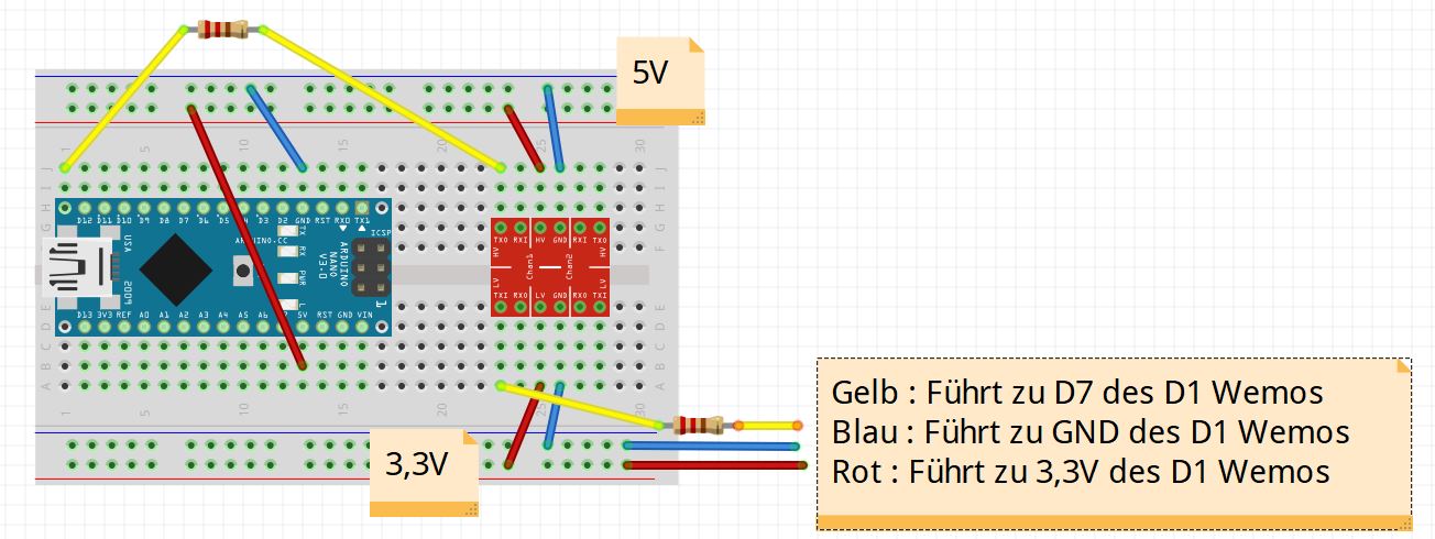

von Matthias P. (micro_rookie)
Ich wollte meinen LevelShifter, den ich vor kurzem gelötet habe, jetzt
mal ausprobieren.
Als Impulsempfänger habe ich dazu einen Arduino, der die länge von
HIGH-Impulsen zählt an die HV-Seite des LevelShifter angeschlossen.
An der LV-Seite des LevelShifters hängt ein D1 Wemos Mini, der per
Knopfdruck 8 HIGH-Impulse zu je 20 ms ausgibt.
Immer, wenn ein Impuls erkannt wird, misst der Arduino die Länge des
Impulses und gibt die Zeit im seriellen Monitor aus.
Der Schaltplan liegt anbei. Hierbei bitte beachten, dass ich einen
LevelShifter verwende. Leider habe ich in Fritzing keinen gefunden und
musste deshalb den TX/RX-Levelshifter verwenden.

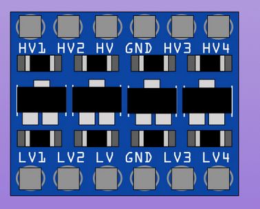

Der Fehler liegt also darin, dass zwar die 8 Impulse zu je ca. 20 ms
korrekt erkannt werden, aber zwischendrin dennoch irgendwelche
"Geister"-HIGH-Impulse (anscheinend) ebenfalls erkannt werden.
Im Anhang befinden sich die simplen Codes von Sender und Empfänger,
sowie der Verkabelungsplan und ein Bild des verwendeten LevelShifters.
Könnt ihr mir bitte sagen (oder eine Vermutung abgeben), woher diese
"Geister-Impulse" mit 1 ms herkommen ?
Du hast leider vergessen, den Schaltplan anzuhängen. Du hast lediglich
eine Aufbauskizze gepostet, auf der die Pinbezeichnungen nicht erkennbar
sind.
Es sind Störimpulse, die du dir da irgendwie einfängst.

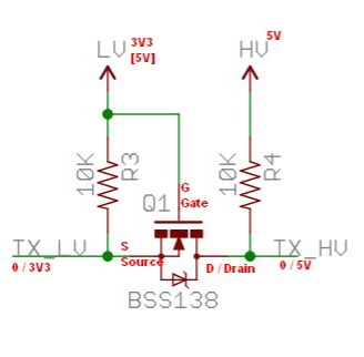

von Frank K. (fchk)
Dein Levelshifter kann nur 0-Bits aktiv ausgeben, er kann keine 1-Bits
ausgeben. Dafür sind Pullup-Widerstände da.
Diesen Typ von Levelshiftern verwendest Du dann UND WIRKLICH NUR
DANN(!), wenn Du bidirektionale OpenDrain Signale hast - z.B. I2C.
Für unidirektionale Signale oder bidirektionale Signale, bei denen Du
ein Richtungssignal hast, gibt es bessere Lösungen. Z.B:
https://www.ti.com/lit/ds/symlink/sn74lvc1t45.pdf
Der hat auf jeder Seite eine eigene Versorgungsspannung, und er kann den
Ausgang aktiv high und aktiv low treiben. Die Datenrichtung wird durch
den DIR-Pin (gehört zur Seite A) bestimmt. Diese Bausteine sind in
vielen Programmern und Debuggern drin. Gibts auch mit 2, 4 oder 8 Bits.
Die LVC-Serie geht von 1.65V bis 5.5V, die AVC-Serie von 0.8V bis 3.6V,
und die AXC-Serie von 0.6V bis 3.6V für VCCA und VCCB. LVC kann+-24mA
treiben, AVC und AXC 8mA.
Also ganz klar: ungeeignetes Bauteil genommen. Selbst schuld.

von Björn W. (bwieck)
Pin D10 ist überhaupt nicht angeschlossen..
Falsch! Wo ist das Problem, dass er nur nach Masse ziehen kann und der
High-Pegel durch Pullups erzeugt wird? Die sind ja auf der Platine. Ob
bi- oder unidirektional ist dem Ding egal!
Ja, die beiden Masse-Anschlüsse sind auf dem Steckbrett auch verbunden,
hab's nur vergessen einzuzeichnen.
Das Bauteil funktioniert ja auch, denn die 20ms Impulse werden korrekt
erfasst. Woher allerdings die Störimpulse kommen, ist mir noch
schleierhaft.
Die Pins sind alle angeschossen. Hab's im der Fritzing-Aufbau nur falsch
aufgezeichnet. Schaltplan des LevelShifters hab ich nicht.

von Daniel D. (danielduese)
Welche FETs und welche Widerstandgrößen weist dein "selbstgebauter"
Levelshifter auf?
Wenn es der BSS138 ist, reagiert der auf Störimpulse ab 0.5V
Da könnte ein Schmitttrigger helfen.
Ersetze auch mal yield im ESP Script durch {}

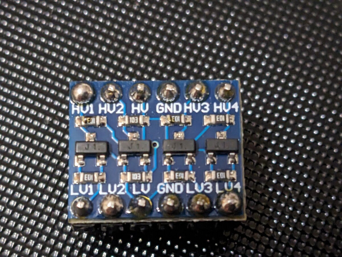

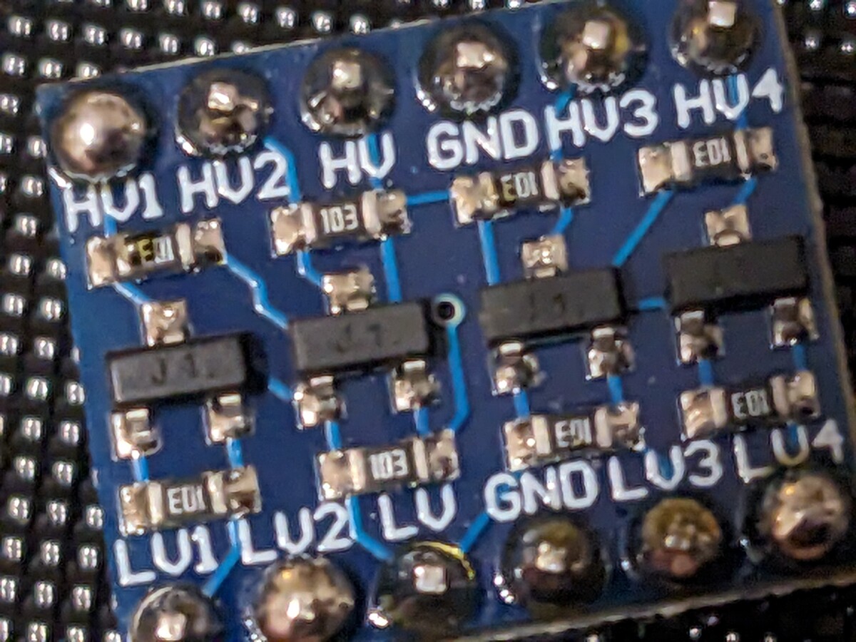

> Levelshifter auf?
Naja, der ist ja nicht selbst gebaut, nur selbst die Stiftleisten dran
gelötet. Die genaue Bezeichnung kenn ich leider nicht mehr, aber ich
habe zwei Bilder hochgeladen.

Warum funktioniert der Levelshifter mit diesen N-CH FETs überhaupt? Ich
verstehe die Logik nicht. Vielleicht hat jemand die Ausdauer auch mir
das zu erklären. Der Aufbau den ich im Internet überall gleich finde als
Bild anbei.
Für mich sieht das aus, als wenn die IOs direkt miteinder verbunden
sind, außer der Transistor sperrt. Aber dann sind es auf beiden Seiten
immer noch pull-up HIGH Signale (falls auf input geschaltet)

Roland M. schrieb:
> der ESP sendet mittels
> digitalWrite(D7, HIGH); 3.3V
Dieser "Pegelwandler" sollte besser "Low-Übertrager" heißen.
Denn ein High-Pegel wird durch ihn einfach gar nicht übertragen, der
stellt sich allein durch die beidseitigen Pullups ein.

Jain. Das Prinzip funktioniert an sich schon. Die Idee dahinter ist, das
der FET nicht erst bei GND leitet sondern bereits viel früher. Das ganze
gibbets auch etwas ausgeklügelter in Form ganzer ICs - LSF0108 - Dort
leitet der FET solange die Signalspannung im Bereich der niedrigeren
Betriebsspannung ist. Bei 3.3 <> 5 Umsetzung reicht das locker, den 3.3V
werden auch von der 5V Seite sicher als High erkannt.
Die Lösung mit den Einzel FETs ist da schlechter. Kann aber je nach
Schaltung auch stabil funktionieren. Aber mit einem BSS138, dessen Vgth
ist viel zu hoch, der wirkt wirklich nur als LOW Übertrager. Mit einem
EM6K34 sieht das schon ganz anders aus.

Nein, eben nicht. Der Mosfet bleibt ja leitfähig. Beim LSF0108 ist es
so, das die Gatespannung des Mosfets so geregelt wird, dass dieser erst
abschaltet, wenn das Signal den Pegel der niedrigeren Betriebsspannung
erreicht hat. D.h. wenn die die 3.3V Seite den Pegel z.B. per Push/Pull
auf 3.3V zieht, dann geht der Pegel auf der 5V Seite ebenfalls instantan
auf ca 3.3V hoch. Erst für den Bereich 3.3V->5V wirkt nur noch der
Pull-Up. Deswegen braucht man beim LSF0108 auf der 3.3V Seite auch gar
keinen Pull-Up, es reicht der auf der 5V Seite. Sobald das Signal auf
einer Seite des Mosfets die Betriebsspannung nur minimal unterschreitet
wird der Mosfet leitfähig.
Wenn man einzelne Mosfets verwendet klappt das natürlich nicht so gut,
weil man die Gate-Spannung nicht passenden geregelt bekommt, so das der
Einschaltvorgang direkt unterhalb der Betriebsspannung einsetzt. (Man
kann aber Doppel-Mosfets benutzen, wie z.B. den von mir genannten EM6K34
und den LSF0108 einkanalig nachbauen) Wenn die Vgth des Mosfet aber
niedrig genug ist, dann funktioniert es auch ohne eine solche Regelung
für die meisten Fälle sehr gut. (Mit dem BSS138 allerdings eher nicht)

Wie oben beschrieben: Nein. Ich ziehe hier wieder den LSF0108 ran. Bei
Signalrichtung 5V -> 3.3V ist auf der 3.3V Seite das Signal exakt so
steilflanking wie auf der 5V Seite. In der Richtung 3.3V -> 5V ist das
5V Signal genauso steilflanking bis 3.3V, aber da setzt dann RC
Charaktersitik über den Pull-Up ein. Es gibt dazu im Datenblatt ein
schönes Bild.

Du könntest aber Deinen Pegelwandler verbessern indem Du die Widerstände
mal gegen vernünftige Werte tauschst. 10kOhm für die Pull-Ups ist viel
zu viel. Ich sehe da höchstens 3,3k, besser 2,2k.
von Andreas M. (amesser)
Was mir noch auffällt: Den gelben Jumperwire/Widerstand hast Du
hoffentlich nicht so gesteckt wie auf dem Bild von Dir. Denn dort ist
nichts. Der Pin D12 ist eins weiter rechts.

Dazu müsste ich ja die Verbauten SMD-Widerstände rauslöten. Das kann ich
sicher nicht.

von Joachim B. (jar)
> sicher nicht.
du musst doch eh löten und rauslöten musst du nichts, zu den 10k pullups
einfach einen R parallel
schau dir doch das Bild an
Beitrag "Re: Seltsames Verhalten bei Arbeit mit LevelShifter"
Wenn dir dort ein Signal zu schwach hochgeht, einfach noch mal ein R
parallel
Rechnen kann man das auch was man sich wünscht 10k vorhanden R gewünscht
https://www.eggersdorf.com/parallelschaltung/
mit 3,3k kommst du schon mal auf 2,4k
> parallel
Also wie in meinem neuen Fritzing-Bild dargestellt, oder (bei Verwendung
von HV4 und LV4) ?
> parallel
Könntet ihr mir noch sagen, ob ich das mit dem parallelen Schaltung zwei
weiterer Widerstände wie in "Korrektur" dargestellt, richtig verstanden
habe ?
> habe ?
Ja. so sollte es gehen.
