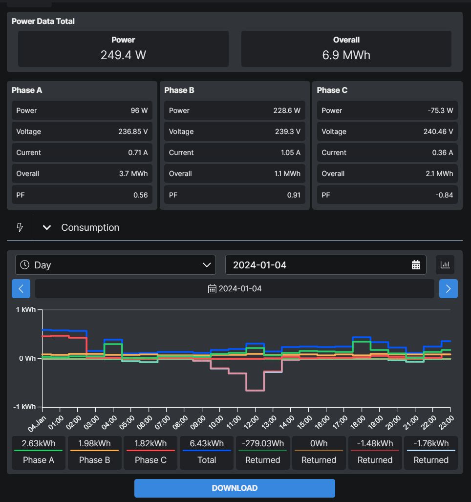

von Hadmut F. (hadmut)
Wenn du 3 phasen hast bau dir einen shelly 3EM rein. Das geht dank
klappferriten für den begabten heimbesitzer auch ohne elektriker. Das
sieht auf dem phone/PC aus wie bild.
Dann am sicherungskasten mit dem smartphone schauen welche sicherung was
braucht. 290W ist heftig. Hängt da dein nachbar mit dran?
Oder hast du perverses wie eine regenrinnenheizung oder glühlampen?
bei der Messung war kein einziges Licht an. Ansonsten habe ich bereits
die meisten Glühbirnen mit LEDs ersetzt. Leider halten die nicht so
lange wie versprochen (aber das ist ein anderes Thema!)
Shelly 3M kenne ich. Mein Problem damit: der Verteiler ist im Keller, wo
ich kein Wifi habe und der Verteilerschrank ist rundrum aus Metall; ich
fürchte, da bekomme ich kein Signal raus.
Frage dazu: kann man am Shelly eine externe Antenne anschließen?
KA. Würde ich nicht machen. Wenn schon den shelly ausserhalb des kastens
montieren. Splitkerne im kasten, shelly draussen.
Mein kasten ist plastik :o)

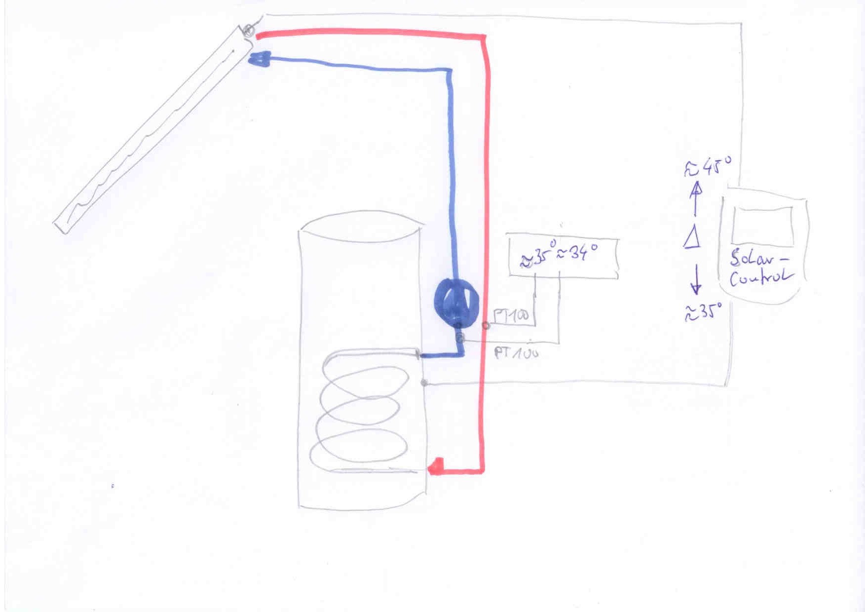

- Solarthermie
Diese erwärmt bei mir nur den Warmwasser-Speicher.
Die verhält sich aber seltsam. Ich habe mich gewundert, dass die Pumpe
sehr viel läuft, der Warmwasser-Speicher aber kaum wärmer wird. Ich habe
jetzt Temperaturfühler am Vorlauf und Rücklauf angeschlossen und
folgendes beobachten (Daten von heute; 0 Grad Außentemp. aber Sonne)
- Die Solarsteuerung zeigt oben am Kollektor eine Temperatur ca. 45 Grad
unten im Keller kommen aber nur 10 Grad weniger an (warum auch immer)
Zwischen Vorlauf und Rücklauf der Solarthermie sehe nur ein Delta von
einem Grad. Der Warmwasserspeicher hat die Temp. bereits erreicht.
Das Problem: Die Solarsteuerung geht von einer Differenz von 45-35 Grad
aus und lässt daher die Pumpe laufen (laut Typenschild bis 80 Watt)
Das ist unsinnig, weil der Warmwasser-Speicher gar nicht weiter
aufgeheizt werden kann

von Richard (nbger)
Achim H. schrieb:
> Richard R. schrieb:
>> Die Solarsteuerung geht von einer Differenz von 45-35 Grad aus
> Dann ist der Fühler aus dem Boiler gefallen? Oder defekt?
der Boiler-Fühler müsste korrekt sein. Die Boiler-Temperatur wird auch
von der Solarsteuerung angezeigt und passt vom Wert her zu der am Rohr
per PT100 gemessenen Temperatur.
Die ungeklärte Different liegt zwischen dem Sensor auf dem Dach im
Kollektor und der Temperatur, die tatsächlich unten ankommt. Da liegen
ca. 10 Grad dazwischen.

von Rainer W. (rawi)
Da gibt es nur drei Möglichkeiten:
1. Der Sensorwert vom Dach stimmt nicht
2. Das Wasser kühlt sich auf dem Weg so stark ab.
3. Der Durchfluss ist zu gering (s. auch 2)
von Richard (nbger)
Rainer W. schrieb:
am Durchfluss könnte ich mal drehen (die Pumpe hat 3 Stufen).
ansonsten ist 1 oder 2 schwierig zu beurteilen.
4. es könnte auch Luft im System sein; ich weiß nicht wo der Sensor im
Kollektor genau sitzt, vielleicht in einer Luftblase.
zur Verdeutlichung noch ein Bild:

von Jens M. (schuchkleisser)
Langsamer Fluß und "schlechte" Isolierung auf langem Weg.
Aber deine Steuerung ist irgendwie durcheinander, wenn sie bei nur 1°
plus den Speicher lädt... Am Ende taust du den Kollektor mit Duschwasser
auf...
Irgendwie ist das Murksig mit der Hydraulik, das hätte ich anders
gemacht, aber evtl. kann die Steuerung das nicht.

von Richard (nbger)
Jens M. schrieb:
> auf...
Isolierung kann ich nicht prüfen, liegt ja alles unter Putz.
Durchlauf müsste passen, die Pumpe war schon auf Stufe 3 eingestellt.
Die Solarsteuerung selbst "sieht" ja nur die Differenz vom Fühler auf
dem Dach und dem Fühler im Warmwasserspeicher; und bei 10 Grad Delta
läuft halt munter die Pumpe. Die Steuerung "weiß" ja nichts davon, dass
unten im Rohr in Wirklichkeit 10 Grad weniger sind.
Übrigens; der Fühler selbst scheint schon zu funktionieren. Es ist
bereits dunkel und der Fühler am Kollektor und das Thermometer meiner
Wetterstation auf dem Dach zeigen beide nahezu die gleiche
Minustemperatur an.
Der nächste Schritt wäre wohl entlüften.
Wenn das nichts hilft...Wände aufreißen und Rohre besser dämmen! :-D
Zwischenlösung: An dem Controller lässt sich die Deltatemperatur
einstellen, ab der die Pumpe rennt. Soweit ich weiß, steht das Delta auf
5 Grad. Ich könnte die mal auf 10 Grad anheben und dann schauen, was
passiert. Allerdings habe ich noch nie was an dem Teil eingestellt, muss
mich erst mal in die Anleitung einlesen.
"NAU Solar Control 1020"

Richard R. schrieb:
> wenn ich das Problem mit dem Delta gelöst habe, kann ich die Pumpe auch
Wenn es ganz ungünstig läuft, transportiert der gestörte Regelkreislauf
die eingesammelte Wärme wieder über die Kollektoren ins Freie.
Wenn es ein primitver analoger Temperatursensor wäre, wäre es möglich
ein Kabel abzuschrauben und dann den Widerstand zu messen, nachts und
tagsüber, wenn die Sonne scheint.

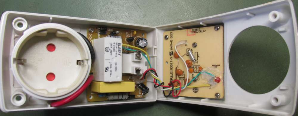

von Lu (oszi45)
Lord Magnet schrieb:
> und 3 APs. Hier verschafft zumindest eine Zeitschaltuhr etwas Abhilfe,
... wieviel verbrauchen diese Zeitschaltuhren? Alte Funksteckdosen haben
z.B. 5W verbraucht.

Momentan überprüfe ich die Solarthermie (hab ich schon beschrieben), die
Pumpe läuft über Stunden völlig vergeblich und zieht dabei bis zu 70
Watt.
An der Solarsteuerung hab ich jetzt eine Einstellung geändert, mal das
Ergebnis heute beobachten. Das ist aber nur ein Workaround.
Ich denke darüber nach, die Steuerung mit einer eigenen Lösung zu
ersetzen, um noch andere Sensoren in die Steuerung mit einzubeziehen

von Lord Magnet (lord_magnet)
Hmmm das ist jetzt ne gute Frage. Ist eine dieser mechanischen
allerwelts Uhren, wie es sie z.B. von Ikea gibt. Steht natürlich nicht

von Richard (nbger)
> auf der HP. Weiss das jemand?
ich hab sowas rumliegen in elektronisch, verbraucht keinen Strom.
Verbraucher wird per Relais geschaltet; hat aber eine Knopfzelle, die
auch irgendwann leer ist
> Würde ich vermeiden, denn besser als die käuflichen Steuerungen bekommt
> man es nur mit ziemlich viel zeitlichen und finanziellen Aufwand hin.
> Vom Fehlverhalten der gesamten Anlage und den vielen Messungen, die man
> machen muss, mal abgesehen.
> Das vorhandene Steuergerät weiter (aus)nutzen oder neues kaufen führt
> deutlich schneller zum Erfolg.
zeitlicher Aufwand? JA
finanzieller Aufwand? NEIN
die notwendige Steuerungstechnik ist sowieso vorhanden.
> Mal hier zum Vergleich mit Deiner Anlage:
> Meine Solarthermie mit Pufferspeicher ist ähnlich, 10qm
> Röhrenkollektoren und 600l Pufferspeicher, WILO-Pumpe ST20/6-3P,
> mechanisches Flowmeter mit Schauglas und Ausgleichsgefäß unten an der
> Pumpe neben dem Pufferspeicher.  Steuerung ist TR0603, 2Bar Druck auf
> der Anlage seit 6 Jahren unverändert.
> Eingestellte Differenztemperatur ist 8K, die Leitungen sind aber alle
> doppelt gedämmt! Bei ca. 18m (heiß) vom Kollektor und ca. 13m (kalt) zum
> Kollektor. Die Temperatur im Pufferspeicher wird in 2/3 Höhe gemessen,
> die (heiße) Zuleitung ist ca. in halber Höhe und die (kalte) Ableitung
> ganz unten im Pufferspeicher.
> Worauf ich achte: sehr gute Dämmung der Leitungen samt Anschlüsse; Pumpe
> fördert je nach Temperaturdifferenz mehr oder weniger; guter Kontakt der
> Temperaturfühler.
> Blackbird
Der Aufbau bei mir ist ähnlich, alles aber kleiner. Bei mir wird nur das
Warmwasser gewärmt: 200l Speicher
Pufferung für die Heizung habe ich nicht!
Dämmung der Rohre kann ich leider nicht mehr ändern (Bauträgerhaus, da
wurde wohl nur das notwendigste gedämmt.
Die Differenztemp waren bei mir 6K für An und 4k für aus. Die Werte habe
ich jetzt erhöht als Workaround, um den Sensorfehler zu kompensieren

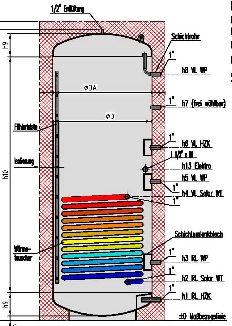

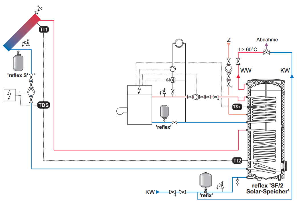

von Rainer D. (rainer4x4)
Richard R. schrieb:
> genau! unten rein und in der Mitte raus.
Bist Du sicher dass das richtig ist? Hab auch so einen Speicher, aber
bei dem ist das anders, siehe Bild.
von Manfred P. (pruckelfred)
Dazu müsste es 2022 einen Thread gegeben haben, weshalb ich meine mal
geöffnet hatte. Der gelbe Klotz hat 0,22µF, der Energiekostenmesser
zeigt 15mA / 3,6VA, passt. Daneben ist noch ein großer Widerstand, der
etwas Leistung umsetzen wird. Als Wirkleistung bekomme ich 0,6W gezeigt,
die Meßgenauigkeit ist dabei mit Vorsicht zu betrachten.
Also "keinen Strom" kannst Du abhaken.
> Gerade eben ans Multimeter gehängt: zieht 4.5mA. Wären knapp 1W.
Du hast Scheinleistung verstanden? 4,5mA wäre gut 1 VA
> Das
> Energiemessgerät misst aber nur effektiven Anteil, also k.A. wieviel
> Scheinleistung in den 4.5mA steckt.
Was zeigt das Energiemessgerät an - Null Watt oder Null-Komma-Etwas
Watt?

von Richard (nbger)
Rainer D. schrieb:
laut Deiner Skizze hast Du nur einen Wärmetauscher.
Bei mir sieht das eher so aus wie im Anhang
Da geht aber das heiße Solarwasser in der Mitte rein und unten raus. So
sollte es sein und so ist es bei mir auch. In Deiner Skizze weiter oben
ist es umgekehrt und in Deiner Beschreibung auch.
Wie ist es denn nun wirklich?
Blackbird
von H.Joachim S. (crazyhorse)
Ich fand das auch viel zuviel, war mir dann aber irgendwann egal da eh
umgebaut werden sollte. Bin sogar den ganzen Kram noch für fast 500€
losgeworden.
Bei mir war es genauso wie in der Skizze von Richard angeschlossen,
Nachheizregister via Gastherme.
von Richard (nbger)
Lothar J. schrieb:
> Blackbird
hmmm...da hast Du in der Tat recht! Das ist mir bisher noch nicht
aufgefallen! Ich hatte das so angenommen, dass das heiße Solarwasser
unten rein geht; fand ich irgendwie logischer.
In real müsste ich mal die Leitungen nachverfolgen, wahrscheinlich hab
ich einen Denkfehler!

von Lothar J. (black-bird)
Wenn es wirklich so ist, unten heiß rein und in der Mitte warm raus,
erklärt es auch, warum die Solarthermie-Pumpe zu lange läuft. Fast die
Hälfte der solaren Wärme geht wieder zurück zum Kollektor. Der braucht
dann nicht lange und nicht viel Sonne um es wieder zu erwärmen.
Aber im Speicher kommt nicht genug Wärme an.
Blackbird

von Richard (nbger)
ich lag falsch...mein Fehler.
Heißwasser von Solar geht oben in den unteren Wärmetauscher (also in der
Mitte vom Speicher)
> Mitte vom Speicher)
OK, dann könnte es vielleicht die zu hohe Förderleistung der Solarpumpe
sein, die das Wasser zu schnell durch den Wärmetauscher drückt.
Die Temperatur am Rohr außen am Wärmetauscherausgang unten sollte im
Idealfall etwa der Temperatur des Wassers im Pufferspeicher unten
entsprechen.
Ist es deutlich wärmer, fördert die Pumpe die Wärmeenergie wieder in den
Kollektor zurück.
Das könnte auch den "Dauerlauf" der Solarpumpe erklären, außerdem
verbraucht sie bei einer hohen Förderleistung auch noch viel Strom.
Blackbird
