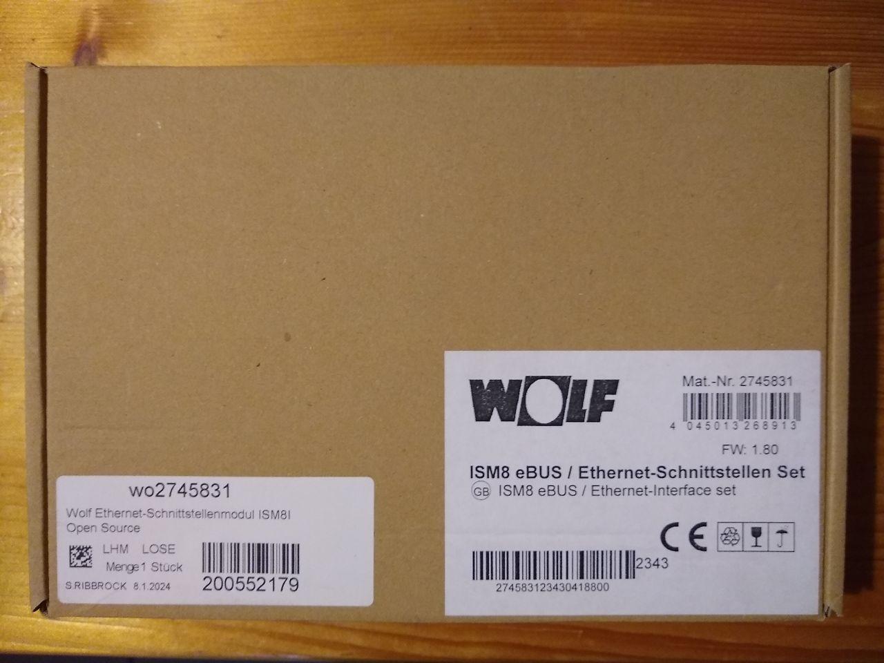

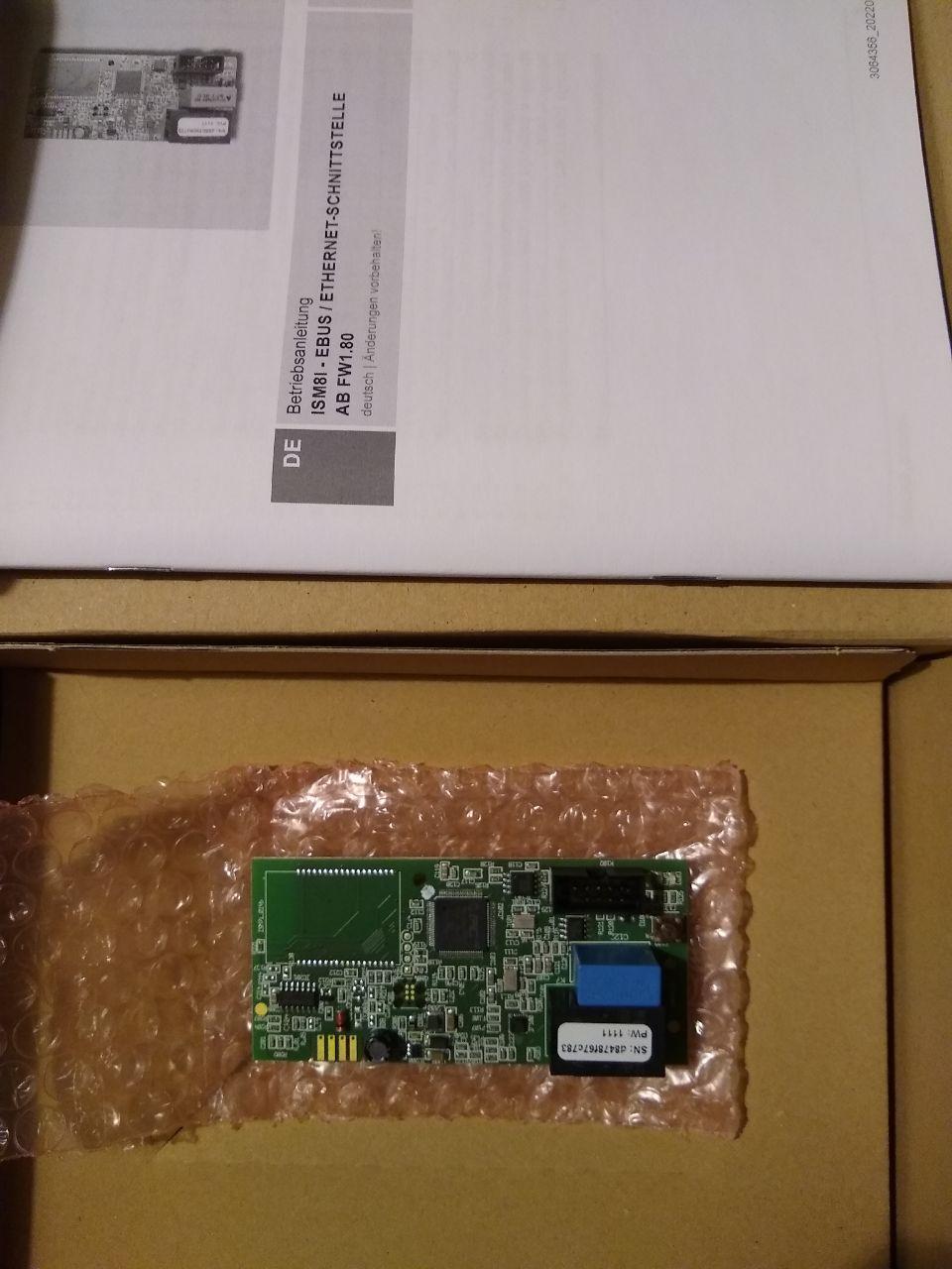

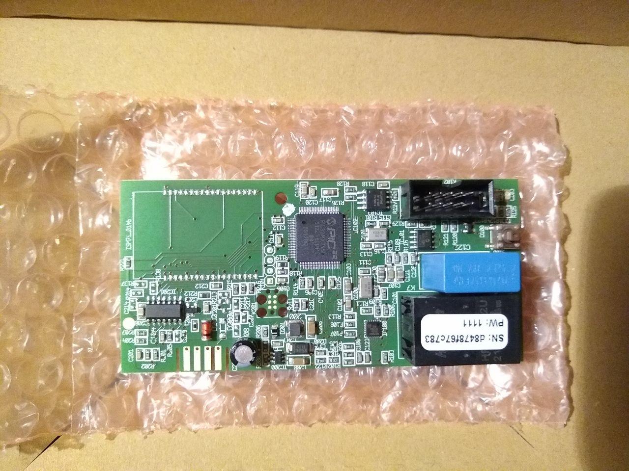

2. Um das ganze besser zu verstehen, wann die Anlage was macht, sollen
alle Betriebsdaten auf eine Zeitreihendatenbank geschrieben werden. Ich
verwende dazu Influxdb. Das wird auf Grafana visualisiert. Von Wolf gibt
es eine Schnittstellenkarte zum einbauen. Die heißt ISM8i und übersetzt
vom intern genutzten eBus auf LAN. Angeblich ist sie open source.
https://www.heizungsdiscount24.de/regelungstechnik/wolf-ism8i-ethernet-schnittstellenmodul-open-source.html
Aber man bekommt nur die Protokollspezifikation LAN-seitig und sonst
nichts. Die Datenpunkte, die abgebildet werden, sind unvollständig, zum
Beispiel bekommt man die ganzen Daten aus dem Kältekreis (Drücke,
Temperaturen etc.) garnicht.
https://www.wolf-heiztechnik.at/download/?file=842.pdf
Am eBus liegen diese Daten vor, auch am Bedienmodul (BM-2) können sie
angezeigt werden. Zudem ist das verwendete Protokoll kein genormtes,
sondern Eigenbau der Firma Wolf und ein seltsamer Verschnitt aus
Datentypen, die man aus KNXnet/IP kennt. Die Karte arbeitet nicht als
Server, sondern als Client und pusht quasi auf einen einzustellenden
Server Daten, die sich ändern.  Nun verkauft Wolf diese Karte als open
source und ich habe angefragt, ob ich die Schaltpläne und den sourcecode
bekomme, damit ich erstens alle Datenpunkte bekomme und zweitens einen
Modbus/TCP Server und MQTT implementieren kann. Die Karte arbeitet wohl
mit einem PIC32, da sollte genug Rechenleistung da sein. In die influxdb
würde es dann standardmäßig über telegraf gehen. Das Problem: Die Firma
Wolf will zu der Karte nichts weiter offenlegen und sie nur open source
nennen, aber defacto ist sie es nicht. Ich hätte die bestehende Firmware
ja gerne erweitert. Deswegen werde ich nun eine (echte) open source
Firmware für die ISM8i entwickeln - aber eben von null weg. Die Karte
ist bestellt und wird nächste Woche geliefert. Außerdem habe ich ein
Wolf Link Pro gekauft, da ist wohl so eine ähnliche Karte drin, wo zudem
das WLAN Modul bestückt ist. Das sind standard Microchip WLAN Chipsätze.
Über Anregungen und Ideen freue ich mich jederzeit, deswegen dieser
Thread zum mitdiskutieren.

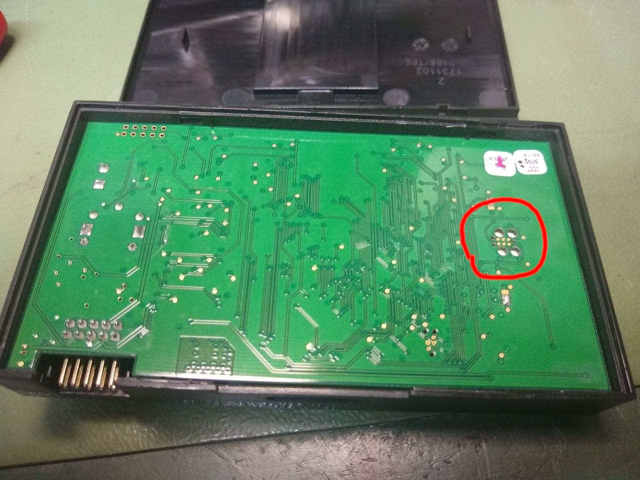

Mittlerweile hab ich mal das defekte BM-2 aufgemacht.
Ein paar Eckdaten:
IC104 Komparator LM339DG
IC200 CPU PIC24FJ256DA210-I/PT
IC201 Echtzeituhr MCP7940N
Q200 Quarz f. Uhr C2KNR4C
IC202 RAM IS66WV51216BBLL-55TLI
IC203 SPI Flash SST25VF016B
IC204 I²C EEPROM 24LC64-I
C209 Goldcap 5,5V 0,1F
Der Goldcap versorgt die Echtzeituhr, der Komparator macht die eBus
RX-Seite, ich gehe mal stark davon aus, dass in dem externen Flash die
Bilder für das Display liegen. Muss jetzt einfach mal den Schaltplan
rauszeichnen und dann mit dem GALEP die Speicher auslesen und mal nen
ICD an den PIC anhängen.
von Peter D. (pdiener) Benutzerseite
Hiermit ist das Rätsel um den Programmierstecker gelöst:
Beitrag "Steckertyp identifizieren"
Wer die Prozessoren auf dem Wolf Boards flashen/debuggen will, braucht
dieses Kabel:
https://www.tag-connect.com/product/tc2030-mcp-10-6-pin-cable-with-rj12-modular-plug-for-microchip-icd-10-version
Und einen Microchip ICD3 oder neuer für PIC24 und PIC32.
Der PIC24 ist in den Reglern und dem Bedienmodul.
Der PIC32 ist in den ISM7/8.
Bisher ungetestet, Kabel wird bestellt.
Da ist auf dem BM-2 auch noch ein Footprint ohne die Halteklammern
direkt neben dem Flash. Ich denke, da liegt das SPI drauf, damit man das
externe Flash ohne CPU programmieren kann. So kommen die Bilder rein.
Das wäre dann dieses Kabel, damit man mit dem 6 Pin Pfostenstecker auf
einen Adapter am GALEP oder ähnlichem Programmiergerät kommt:
https://www.tag-connect.com/product/tc2030-idc-nl-10-6-pin-plug-of-nails-spring-pin-cable-with-0-1-ribbon-connector-10-version

Status Update:
Das ISM8i ist heute geliefert worden.
Schaltplan ist rausgezeichnet, Pinzuordnungen zur CPU sind jetzt klar.
Tag-Connect Debug Anschluss für den ICD kommt morgen.
Fun fact: Das ist eine ISM7i Hardware mit Bestückungsoption ohne
WLAN-Modul und ohne zweites eBus-Interface. Beide kann man aber
problemlos nachbestücken, wenn man will. Das zweite eBus Interface wird
mit dem mitgelieferten Kabel offenbar auf den sogenannten wBus
verbunden, zumindest sieht das im Schaltplan, der im Handbuch der CHA
abgedruckt ist, so aus.
Kann man also auch mal bestücken und dann da zuhören.
Beide Businterfaces können empfangen und senden.
Hardware spec:
CPU PIC32MX795F512L-80I/PT
externes Phy für 100 Base-T, MAC CPU-intern
Komparator LM339 für 2x eBus
I²C EEPROM 24LC64
Keine Uhr, kein Goldcap-Backup, kein externes RAM. Also nicht genau wie
beim BM-2.
Wer das WLAN Modul bestücken will, das dürfte das MRF24WB0MA /
MRF24WB0MB sein, was da passt:
http://ww1.microchip.com/downloads/en/devicedoc/70632c.pdf
Die Hardware kann ja deutlich mehr als nur Prozesswerte ins LAN liefern.
Ich hab da schon Ideen. Das große Flash kann durchaus ein Filesystem
bekommen und dann kann man da einen Webserver mit ordentlicher Website
draufmachen. Oder Firmwareupdates über eBus auf die Subsysteme
ausrollen, hätte auch Platz in dem Flash. In dem EEPROM kann man ein
bisschen Netzwerkconfig ablegen, MAC Adresse und so. Im Prinzip könnte
man auch ein Bedienmodul damit emulieren und von extern Sollwertvorgaben
an die Regler schicken, wenn es kein Bedienmodul im System gibt. Dafür
brauchts aber erstmal das komplette Prozessdatenabbild bzw.
Datenpunktliste.
Schreibt mal, was ihr für Ideen habt, was man da drauf machen kann.
Ich mach da jetzt mal in den Schritten weiter:
- Software vom PIC sichern
- Blink LED / Hello World
- EEPROM Dump sichern
- Flash Dump sichern
- Webserver aufsetzen
- Transparentes eBus Interface nur lesend auf TCP-Port und Zuhören mit
ebusd
Die WLAN Module sind schwer zu beschaffen, 6 Monate Lieferzeit und 'not
recommended for new designs'. Hab gerade ein paar auf Ebay besorgt zum
Testen.
Das dürfte der Grund sein, warum man momentan kaum ein Wolf Link
Home/Pro kaufen kann, da sind die nämlich bestückt im Gegensatz zum
ISM8i.
Es braucht wohl so oder so bald ein Redesign von der Leiterkarte.
Status Update:
ICD mit Tag-Connect einsatzbereit. Wolf Link Pro ist geliefert, enthält
eine andere Leiterplatte als das ISM7. Möglicherweise ISM9, ist
unbedruckt im Gegensatz zur ISM8i.
Wolf Link Pro ist in Betrieb genommen, am eBus kann jetzt der
Datenverkehr mitgelesen werden und mit den Anzeigen auf der Smartset App
/ Website korreliert werden und die Datenpunktlist zu erhalten.
