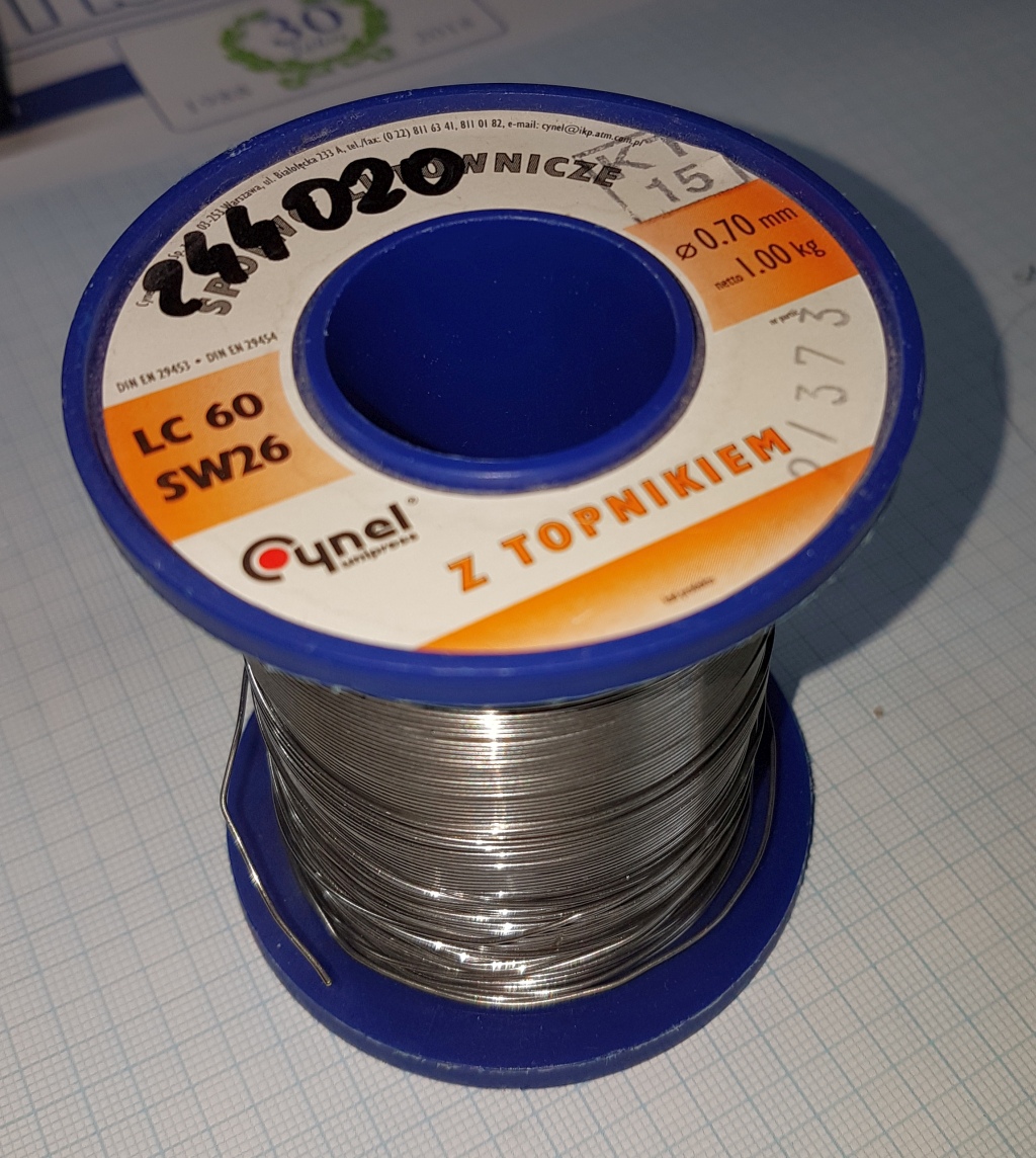

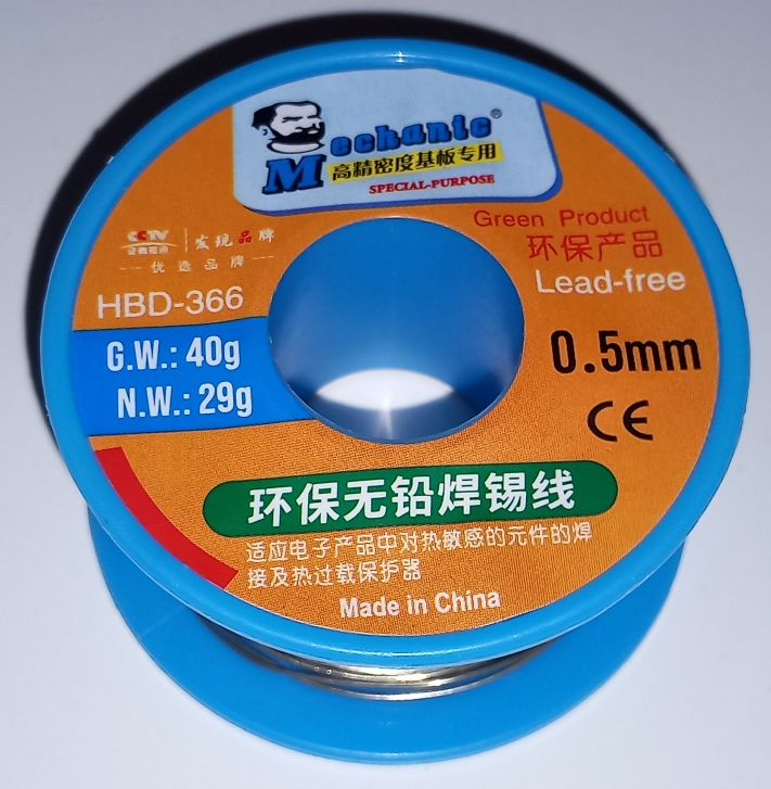

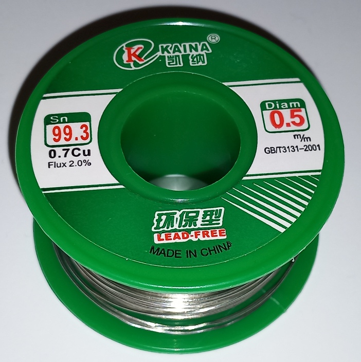

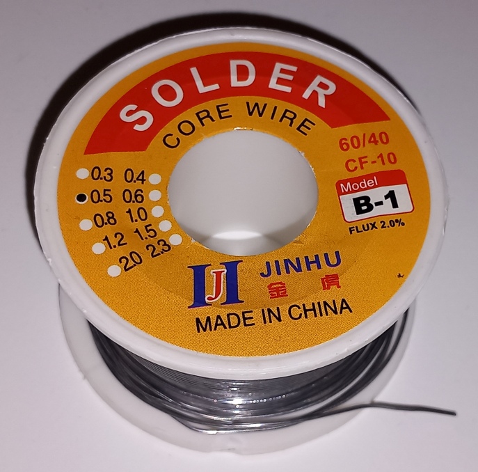

von Marek N. (db1bmn)
Danke!
Leider kriege ich es nicht hin, die Photos von meinen Rollen einzufügen
OK, habs jetzt hingekriegt und die Bilder im Wiki verlinkt.
