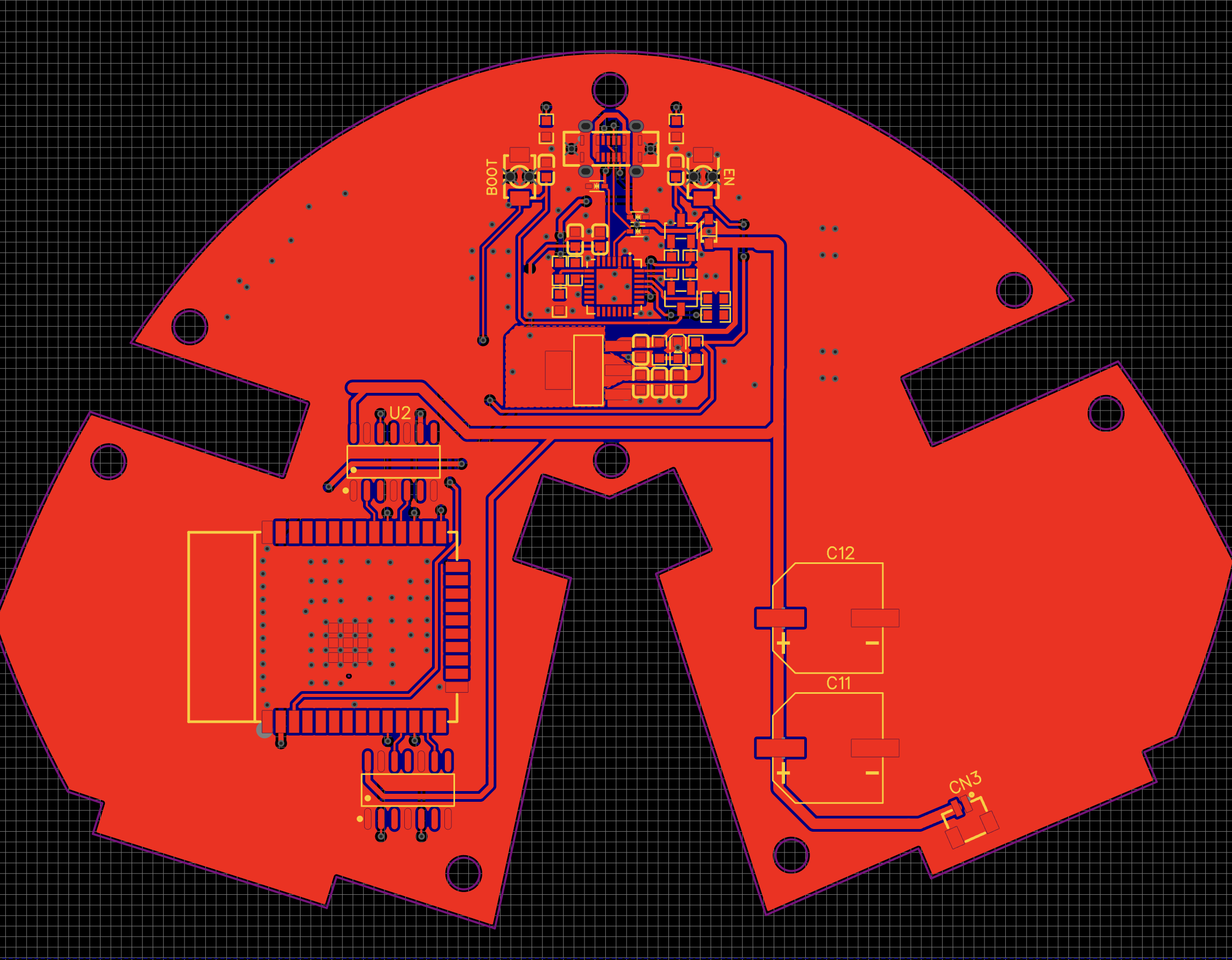

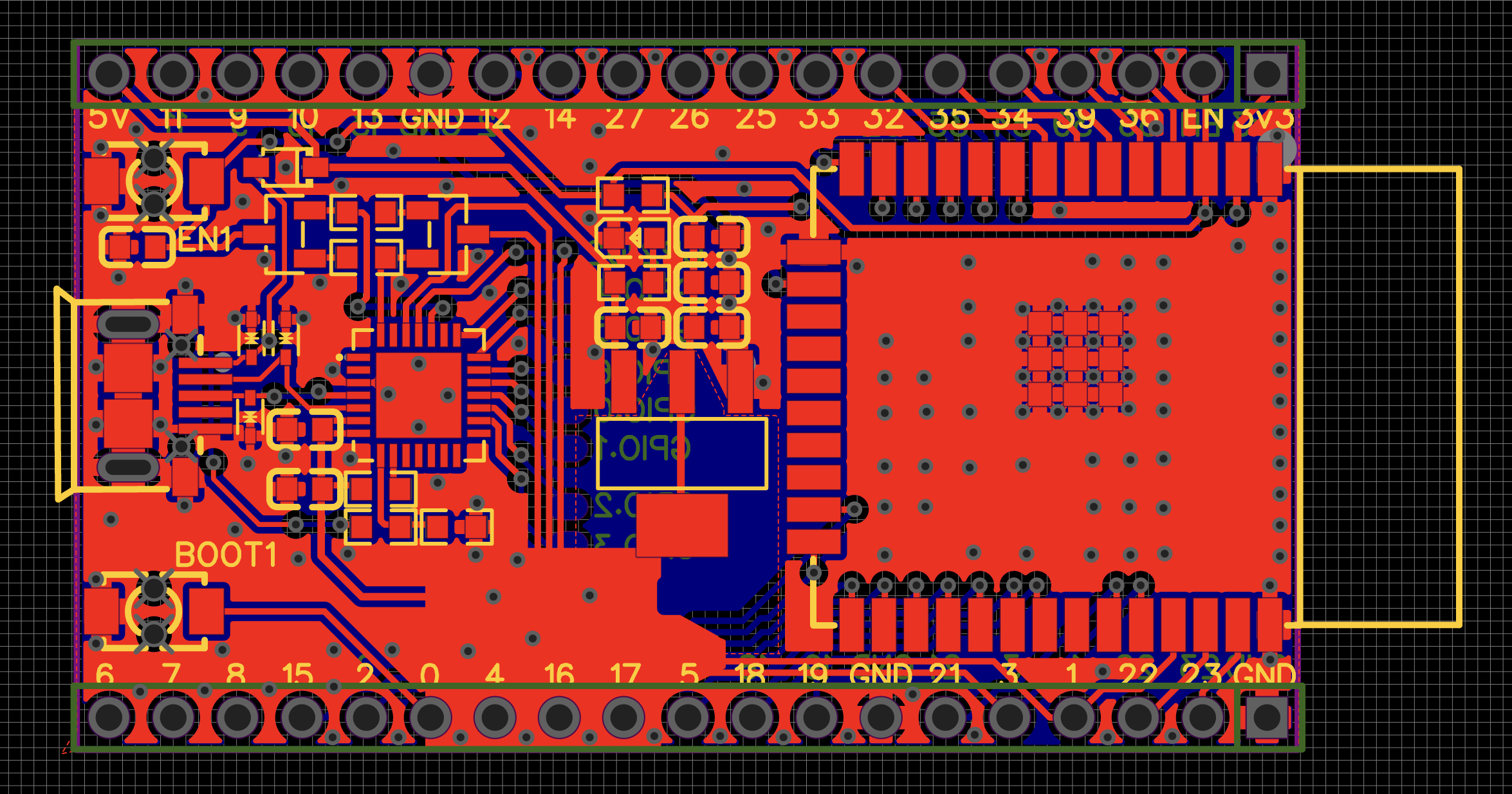

ich konstruiere aktuell ein PCB mit einem ESP32 + USB-C für eine WLED
Anwendung mit 10 Kanäle für den Modellbaubereich.
Das Format der Platine ist etwas außergewöhnlich, da es in ein anderes
Bauteil passen muss.
Deshalb kann ich auf Grund der Form nicht ein "normales" ESP32 Dev Board
drauf setzen. Das passt nicht wirklich.
Das PCB ist noch nicht fertig. Mir geht es aktuell darum welche Bauteile
eher am USB und CP2102 sein müssen und welche eher näher am
ESP32-WROOM-32e?
Oder ist das für diese Anwendung recht irrelevant?
Ich habe aktuell nur die beiden Levelshifter an den ESP32 gesetzt. Step
Down von 5V auf 3.3V und alle anderen Bauteile an den USB Port und den
CP2102.
Sollte ich da etwas eher in Richtung WROOM32 setzen?
Und meine 2. Frage: Aktuell habe ich oben und unten eine Copper Area mit
GND.
Kann ich auf die Unterseite auch eine Copper Area mit +5V setzen, außer
unter den ESP32-WROOM-32E für die VIAs bzgl. Hitze?
Also Oben GND und unten 5V, außer den Bereich vom ESP32?
Hoffe auf Tipps. Danke euch.

von Gustl B. (-gb-)
Ja
Klar, wieso nicht?
Sonst sieht das durchaus grauselig aus. Dicke Cs in der Pampa, keine Cs
am ESP Modul, zwei Pegelwandler irre nah dran wo doch einer für die paar
Signale gereicht hätte.
Wenn du magst, dann lade hier Schaltplan und Layout hoch. Schaltplan
zusätzlich auch als Bild/PDF.
von Jurgen H. (jache)
Gerne lade ich noch was hoch. Hilfe und Tipps nehme ich immer gerne an.
Habe versucht mich am Layout von Espressif zu halten.
Ich habe oben den Schaltplan hochgeladen und ein Screenshot vom PCB.
Würde noch die Bezeichnung der Bauteule aufs PCB machen. Aber kann ich
es irgendwie anders hochladen?
Als EasyEDA File oder wie würde es helfen?
Wichtig ist mir dass die 5V stabil sind, da hier eben 8 Pixel LED
Stripes mit je ca 40 Pixel. Zusätzlich werden noch zwei Elektromagnete
gesteuert.

Weil, mit der Kupferfläche unter der Antenne wirst du keine nennenswerte
Reichweite schaffen.
- Elkos gehören an den Spannungsregler, dazu Entkopplungskondensatoren
an jeden Chip, so nah wie es geht.
- Leiterbahnbreiten und -Längen an die fließenden Ströme anpassen
- 100n direkt an Tastern kann evtl. die Kontakte beschädigen

> WLAN will ich unbedingt nutzen. Sollte ich dann einfach unter dem
> Antennen Bereich das GND aussparen?
Schau ins Datenblatt des Chips, dort gibt es Richtlinien was die Antenne
angeht. Bei 2,4GHz ist sogar das Epoxy der Leiterplatte schon ein
Problem!

Ok. Könntest du mir hier einen Tipp geben? Habe mich hier eigentlich
einfach an das Layout von Espressif gehalten.

von Harald K. (kirnbichler)
Ist das da unter der Antenne des ESP32-Moduls eine Massefläche?
Danke euch.
ich habe mal ein paar Sachen, die ich verstanden habe angepasst.
Habe unter der Antenne vom WROOM einfach einen Boardausschnitt gemacht.
Habe nun die gesamte Unterseite mit +5V gemacht und oben mit GND, außer
unter dem WROOM ist auch unten GND.
Die beiden großen Elkos habe ich nach oben gezogen.
Würde das so passen. Bzw. ich mir sicher, dass Ihr noch was findet :)
Dann gerne noch Tipps was ich wie ändern sollte.
Habe auch mal die Referenz angehängt, nach welchem Layout ich
vorgegangen bin. Da sind z.B. auch der 100n direkt am Taster EN.
Hier die Referenz Schaltung, an die ich mich versucht habe zu halten.
(bis auf den USB-C Teil, der zusätzlich dazu kam)
https://dl.espressif.com/dl/schematics/esp32_devkitc_v4-sch.pdf
Habe mein aktuelles Layout (da fehlen noch alle Leitungen zu den
Anschlüssen für die Pixel LED Stripes, etc.) angehängt.
Einmal Top, einmal Bottom und einmal ohne die ganzen Kupferflächen.
ich Danke euch!

Antenne an den Rand und Trägerplatine ausgefräst und kein Kupfer, wer
will denn die Antenne behindern?
Dicke Elkos einen am USP in und min. einen am ESP.
Wer redet beim ESP von 5V? der will 3,3V also muss ein Regler rein LDO
von 5V auf 3,3V wäre logisch und einen Treiber für ESP Port zu WLED 3,3V
-> 5V

Das heißt für die Antenne reicht nicht eine Aussparung reinfräsen,
sondern an den Rand?
Und der Regler vom ESP 3.3V zu 5V für die Pixel LED ist doch drinnen
über die zwei Levelshifter. Die Pixel LED bekommen dann natürlich normal
die 5V.
Auf dem Breadboard hat die Schaltung mit einem Original ESP32-Wroom-32E
DEV Board auch geklappt und WLED lief problemlos mit allen Kanälen.
Hast du dir auch schon überlegt, wie die Platine gefertigt werden soll?
Willst du die mit Laubsäge und/oder Feile selber zu recht schneiden?
Die meisten Hersteller von Platinen verwenden für den Umriss der Platine
eine Fräser (oft 2mm), d.h. in den Innenecken entsteht erstmal ein
Radius. Wenn du scharfe Ecken haben willst, musst du die selber
nacharbeiten.
Das Loch in der Massefläche beeinflusst IMHO das EM-Feld genauso, wie
eine Massefläche von der Größe des Lochs.

>> angeht.
Habe die Antenne nun außerhalb der Platine.
Elko habe ich noch einen an den ESP32 gemacht.
Joachim B. schrieb:
> Die Versorgungsleiterbahnen dürfen auch viel mehr Kupfer nutzen, ist ja
> genug Platz vorhanden, niemand muss den Strom künstlich behindern.
> Einige 100n KerKo neben den Elko lowESR wäre auch kein Fehler.
Habe die Versorgungsleitungen mal vergrößert.
Bzgl. den 100n Kerkos weiß ich nicht wo du meinst, wo die hinsollen.
> nacharbeiten.
Ja, mir reicht hier ein Radius von 2mm, das ist eingerechnet. JLCPCB
wird diese fertigen, da habe ich gute Erfahrungen mit gemacht.
Fällt sonst noch etwas auf, dass problematisch sein kann/wird?
Dann würde ich als nächstes die ganzen Buchsen für die einzelnen Kanäle
mal einbauen.
von Joachim B. (jar)
möglich dicht an die Verbraucher um alle induktiven Leiterbahnanteile zu
kompensieren!
Jeder stromdurchfloßene Leiter ist auch eine Spule und behindert den
sprunghaften Anstieg von Strom wenn z.B. die GPU/CPU mal das Rechnen
oder Senden anfängt.
Hallo Joachim,
sorry, da bin ich wohl einfach ein zu großer Anfänger. Könntest du mir
ein Beispiel nennen, wo du meinst, dass ich u.a. einen 100n Keiko
hinsetzen sollte...
Und meinst du ich sollte C3 und C4, welche bei mir aktuell direkt hinter
dem Step Down von 5V auf 3.3V sitzen eher zum ESP32 setze wo aktuell der
große Elko ist? Also großen Elko weg und dafür die beiden C3 und C4 an
diese stelle? Im Schema gehören die beiden ja eigentlich auch eher zum
ESP32.
Passt für dich der Rest?
Jurgen H. schrieb:
> 100n Keiko
KerKo steht für KERamik KOndensator
> große Elko ist?
na einen hinter dem USB und einen vor dem ESP 3,3V Spannungsregler
Alle Kondensatoren gehören vor die Verbraucher, je dichter umso besser.
Stichwort Abblockkondensator Stützkondensator findet man auch viele
Erklärungen.
so, hoffe, dass ich dem Ziel näher komme.
Habe nun C3 und C4 vom Step Down zum ESP gezogen und ebenfalls R1 und
C10.
Vor dem Step Down beim 5V Eingang sitzt C9 und nach dem Step Down beim
3V Ausgang sitzt C8.
Habe sozusagen, die einzelnen Komponenten in den Bereichen im Schaltplan
nun immer "zusammengefasst".
Passt das so?
Dann würde ich als letztes noch die JST Terminals fertig verkabeln.
Danke euch!
