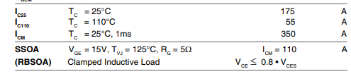

Ich verstehe auch diese Angaben im Datenblatt des IGBT nicht (s. Anlage)
Ist SSOA  = Short Safe Operating Area ?
Dirk F. schrieb:
> Aber in dem Dokument spricht Littlefuse von warten bis entsättigt
Das stimmt so auch. Nur nahm ich das gleiche Wort für die Beschreibung
von der Seite im Bezug auf die Transistorkennlinie, was leicht zu
verwechseln ist. Bei einem bestimmten Basisstrom wird die Kollektrostrom
zu Uce Kennlinie waagrecht. D.h. hier tritt eine Sättigung auf und
deshalb knickt die Kurve in die Waagrechte ab.
Im Bezug auf den Ladungsträgerüberschuss im Halbleiter zwischen Basis
und Emitter gibt es eine Entsättigung.
von Alfred B. (alfred_b979)
Dirk F. schrieb:
> Habe ich die Anforderungen richtig verstanden:
> Für MOSFET gilt: Im Kurzschlussfall so schnell wie möglich abschalten.
> Für IGBT: Warten mit dem Abschalten, bis der Bereich SCSOA erreicht
> wird.
Mein Eindruck: IGBT-Pferd falschrum aufgezäumt.
> Im Kurzschlussfall so schnell wie möglich abgeschaltet werden...
ginge immer, nur IGBTs "vertragen" tendentiell länger u./o. mehr
Kurzschlußstrom als MOSFETs (genaueres abh. v. IGBT, s. DatenBlatt).
Deutlicher:
Man KANN ... IGBTs i.A. später UND auch LANGSAMER(*) abschalten.
Von MUSS ist da nicht die Rede, auch nicht vom erlaubten I_max.
Stattdessen legt man den U_CE Wert für die Desat-OCP ein m.o.w.
(je nach Budget...) großes Stück UNTER diesen Wert... man will ja
den IGBT auch SCHÜTZEN, und ihn nicht etwa ständig an seiner abs.
Belastungsgrenze abschalten (/müssen) - darum geht's doch.
[*/Ergänzung: "Wieso sollte man LANGSAMER abschalten WOLLEN...?
Ist ja wieder was ganz anderes als SPÄTER abschalten zu DÜRFEN."
Evtl. stelltest Du Dir nach o. g.(*) diese Frage. Es ist so:
"So schnell wie möglich" ist auch eine Frage des Aufbaus (L_paras
verlangsamen zwar den Stromanstieg, speichern aber auch Energie)
und der Überspannungs-Schutzbeschaltung. Sonst zerschießt man sich
seinen T evtl. doch noch: Durch einen Spannungs-Überschwinger.
Auch was sie diesbezüglich vertragen, untersch. sich IGBT & FET.]
