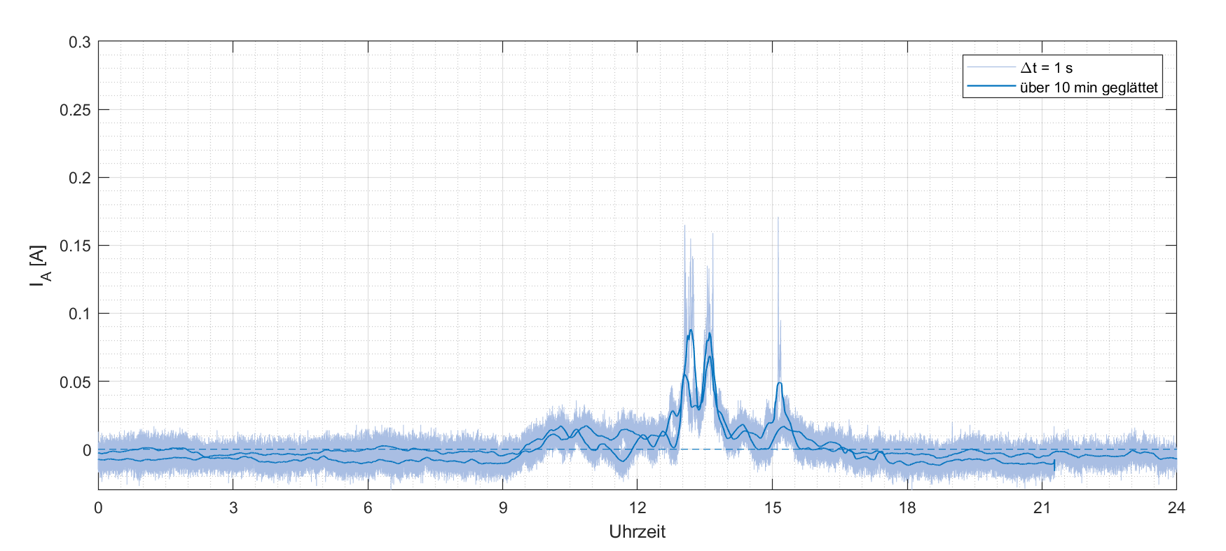

habe hier als Stromsensor einen ACS712 30A bidirektional, der hängt an
einem 5V Spannungsregler L7805. Recht simpel gestaltet alles.
Nun zeigt der ACS sehr starke Schwankungen des Nullpunktes, was einen
Fehler von +/- 50 ... 100 mA ergibt. Schwanken tut er auf so fast alles,
Temperatur, Lage, Magnetfelder...?!
Ist das bekannt? Gibt's da irgend ne gängige Abhilfe oder Alternative?
Strommessung per Shunt muss leider ausfallen.
Besten Dank!

von Thomas W. (thomas_80)
Danke Paul und Gerrit,
ja in der Tat. So gesehen liegt es in dem von euch genannten
Schwankungsbereich. Nutze dahinter einen Adafruit Feather M0 Adalogger
mit ATSAMD21G18 ARM Cortex M0 Prozessor. Die Bitauflösung der Analog-Ins
hab ich gerade nicht zur Hand.
Gleitenden Mittelwert habe ich zum Teil umgesetzt. Das Programm
speichert jede 1  Sekunden (= 1 Programmdurchlauf) einen Messwert.
Dieser wird als Mittelwert aus je 500 ... 700 Einzelmessungen erfasst.
Im Postprocessing dann nochmal als gleitender Mittelwert über 10 min =
600 s geglättet. Das sieht dann so wie im Bild gezeigt aus.
Zum Messbeispiel: Gemessen wurde der Ladestrom einer kleinen Solarzelle
in einen 12V KfZ-Akku. Nachts, also zw. 18 und 6 Uhr sollte definitv nur
der Eingebedarfsstrom des Ladereglers laufen. Per Multimeter auf 8 mA
gemessen. Die Schwankungen zw. 9 und 18 Uhr sind die des Ladestroms,
hier bei schlechtem Wetter.
Lässt sich da noch was machen oder ist das tatsächlich die Grenze des
Machbaren?
Gerrit W. schrieb:
> Brauchst du denn wirklich die volle Bandbreite -30...+30A und dazu die
> hohe Genauigkeit in kleinen Messbereichen?
Ja schon gern. Ist ein Eigenbauprojekt der Ladezustandsüberwachung des
Akkus im Wohnmobil.
+/- 30A unbedingt, da dies schnell erreicht ist beim Laden und allg.
Nutzen.
Genauigkeit um wenige mA: ja! Besonders um z.B. Festzustellen, ob sich
der Eigenverbrauch der Solarladeregler lohnt, gerade im Winter wo nur
wenig Strom per Solar entsteht. Für die Bilanzbildung über mehrere Tage
und Wochen hinweg summiert sich dieser Fehler schnell auf und führt zu
unbrauchbaren Ergebnissen.

von Manfred P. (pruckelfred)
Also weniger als 6mV, das liegt im Bereich dessen, was er laut
Datenblatt rauschen darf. Der ACS712-30 kann diese Anforderung nach
50mA-Genauigkeit nicht erfüllen.
Dann danke ich euch allen für Eure Beiträge. Das Bild das sich ergibt
ist klar. Dann wird's wohl ein Umbau von Hallsensor auf Shunt werden.
Um beim konkreten Beispiel zu bleiben: bei einer Konfiguration von
100A/75mV-Shunt und INA226, bei welcher Messunsicherheit in mA wird man
da in etwa landen? Die Weitergabe der Daten per I²C an den Arduino
sollte ja keine Fehler mehr beisteuern, oder?
