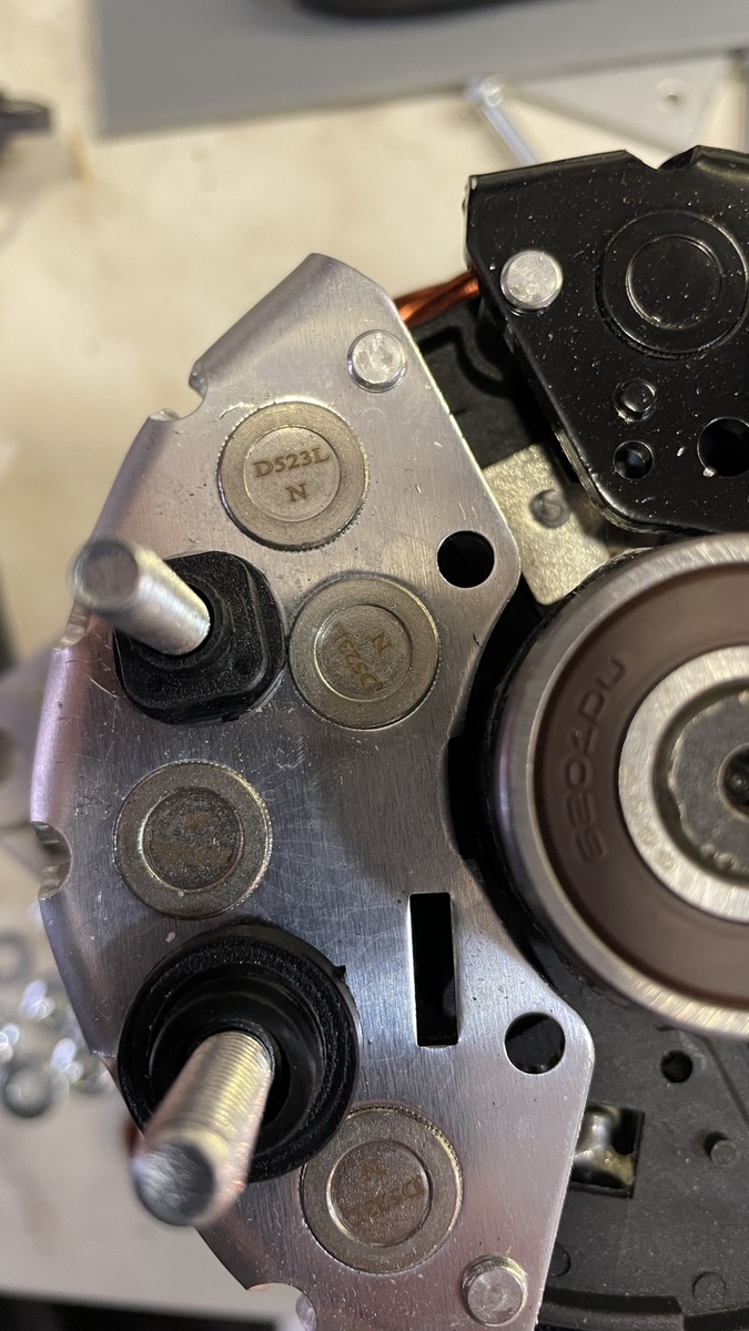

In einer Lichtmaschine/Generator 12Volt/120A fand ich diese Dioden; im
Netz finde ich mit diesen Angaben nichts.
Kann die jemand identifizieren? DaBla?
Ich möchte wissen ob das Zenerdioden bzw. Dioden mit "Load Dump" Schutz
sind oder gewöhnliche.
von H. H. (Gast)
Kundenspezifisches Marking, wie bei Automotive üblich.
Ich rate mal: 50A / 23V Z-Diode.
von Thomas R. (thomasr)
Bei deiner Erfahrung wird das vermutlich sogar stimmen, danke!
Gerade rückwärts beaufschlagt: bei ~ 24 Volt DC erfolgt der Durchbruch,
100 Punkte!
von H. H. (Gast)
Könnten solche sein.
Danke!

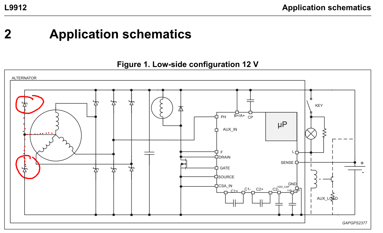

Warum sind da eigentlich 2 x vier Leistungsdioden verbaut? Die D+ wird
über gewöhnliche 1N540x erzeugt. Ist das dann ein B8U? Die
Wicklungsenden sind nicht frei zugänglich....
von H. H. (Gast)
Das ist schon B6U, aber zusätzlich ist auch der Sternpunkt beschaltet.
Tatsächlich ist der Sternpunkt auch auf die Diodenplatte geführt. Wieder
was gelernt, danke. Das sollte aber in einem Drehstromsystem nicht nötig
sein?
von H. H. (Gast)
Oha, da haben sich aber auch einige lange Zeit gestritten ;-))
Spannend dass bis heute diese Schaltung in keinem Lehrbuch auftaucht.
