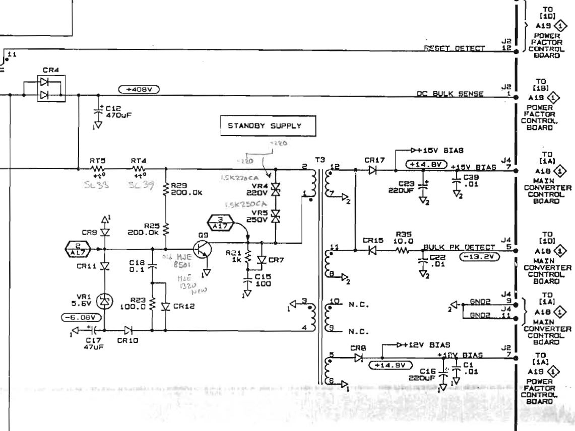

von Ralph B. (rberres)
H. H. schrieb:
> Ist doch recht übersichtlich.
Hallo Hinz
Was du runter geladen hast ist ein anderes Schaltbild als das von mir.
Aber ich habe es gefunden. Es ist untern Rechts T7. Ich weis nur noch
nicht wie es anläuft.
Ich melde mich morgen Mittag wieder.
Ralph

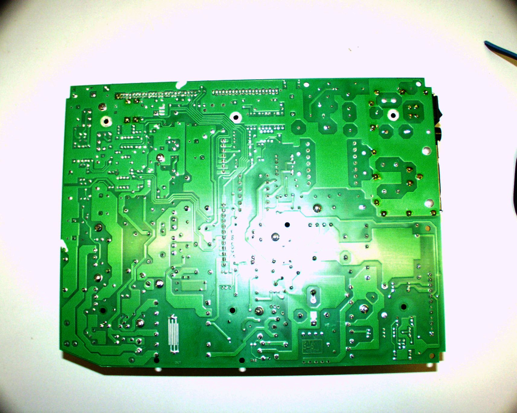

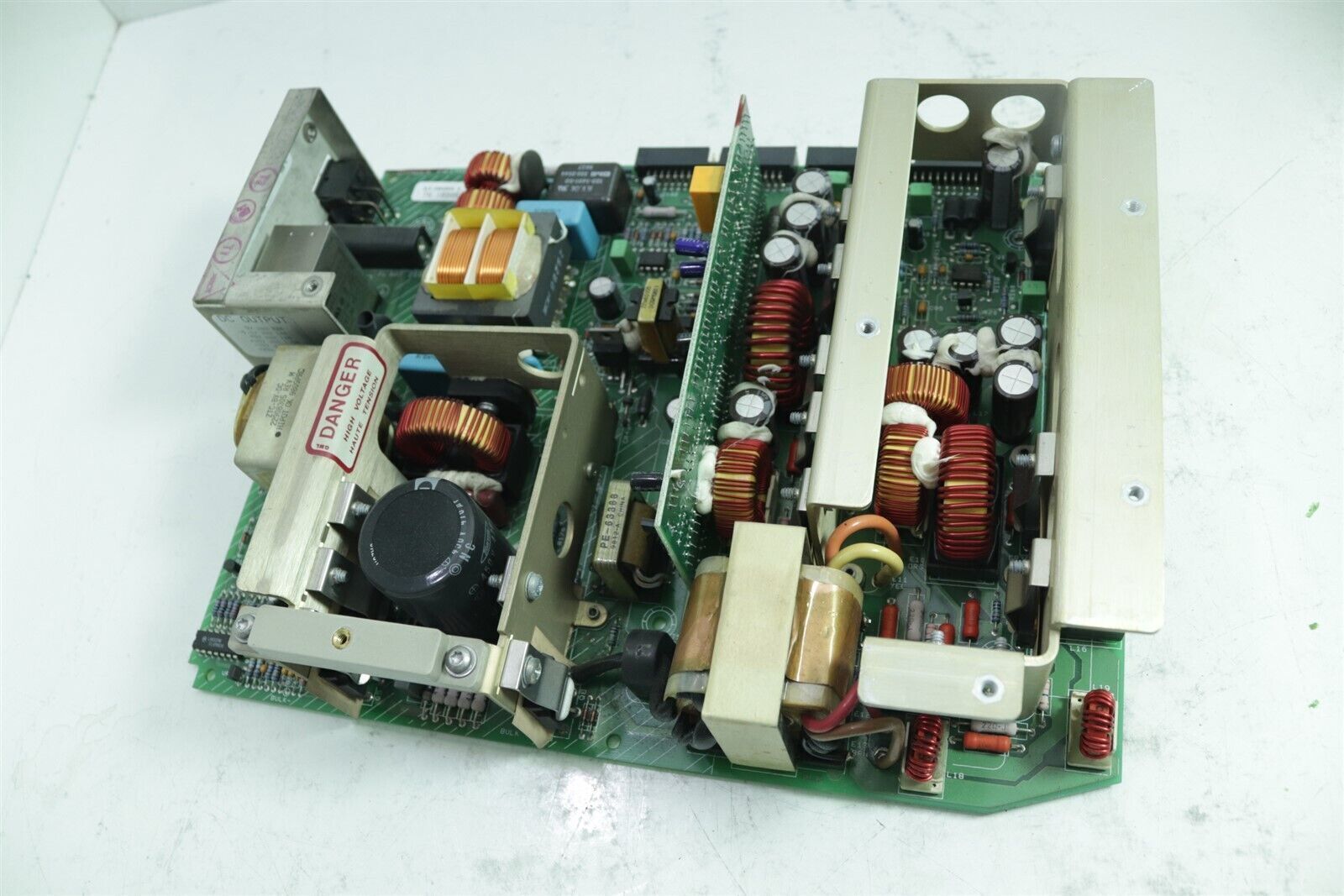

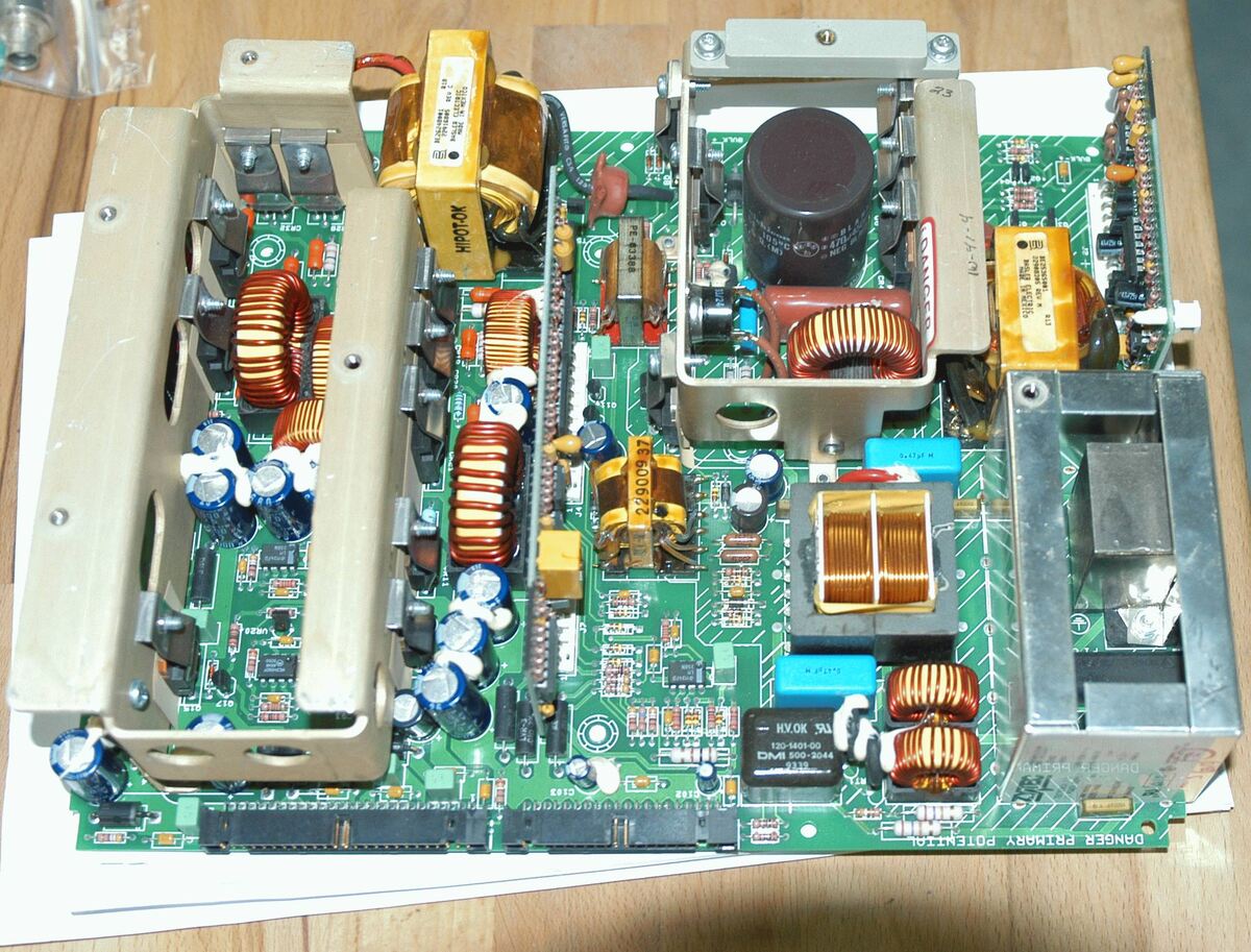

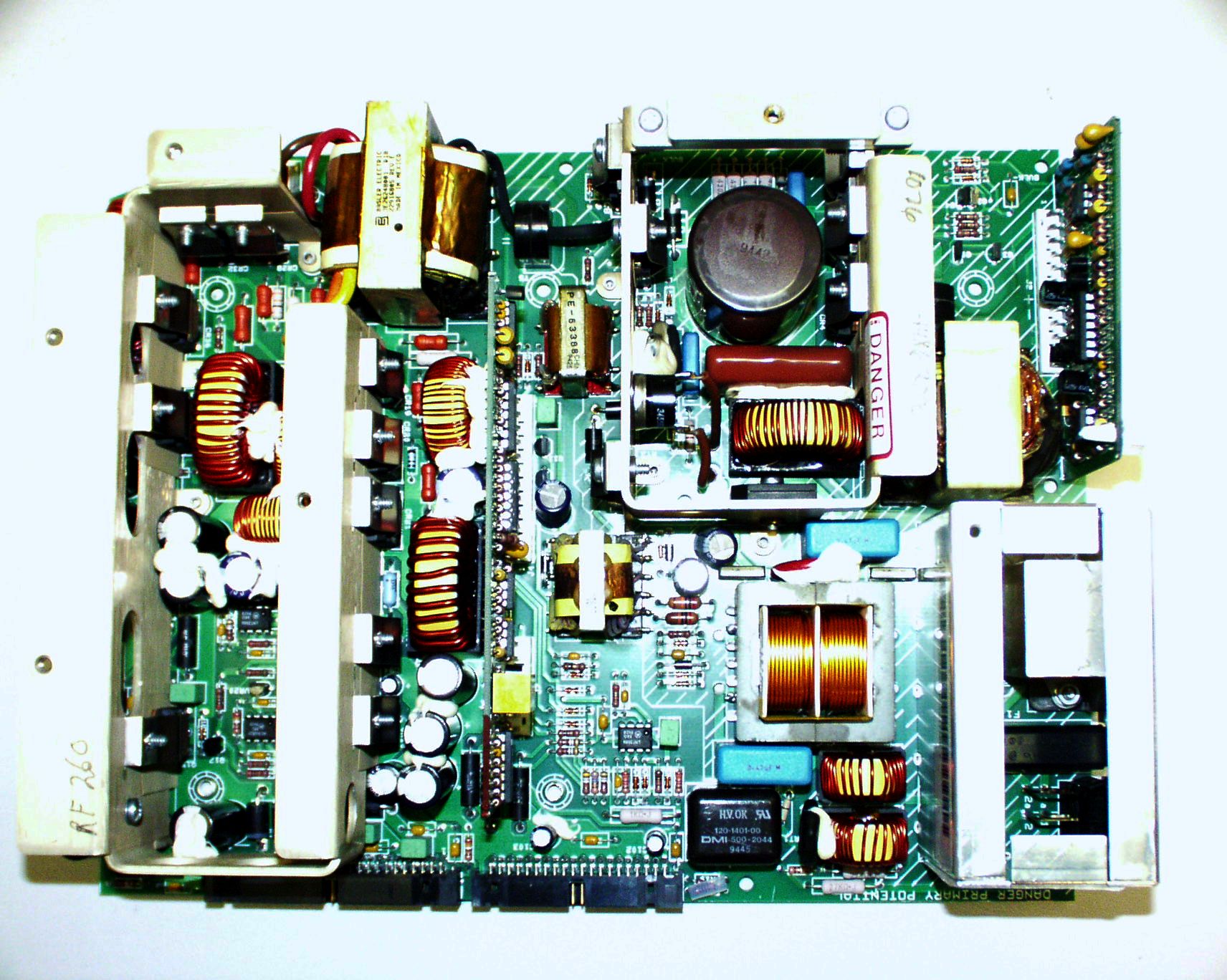

von Hobby B. (bastler2022)
Ralph B. schrieb:
> Das Netzteil habe ich schon ausgebaut.
Hast auch Bilder von dem Netzteil das Du ausgebaut hast ?
Ober und Unterseite ?
Werde ich Morgen Mittag einstellen.
Ralph Berres
Hier die Bilder
besser kann meine Kamera das nicht.
Wenn ich ohne Blitz fotographiere sind die Bilder unscharf und
verwackelt.
Ralph Berres
Hallo Torsten
Erst mal vielen Dank für den Link.
Du beziehst dich auf das Servicemanual welches ich reingestellt hatte.
Da heist der Trafo auch T7 und es ist ein Mosfet als Transistor
eingebaut.
Hinz hat mir freundlicherweise einen Ausschnitt hier eingestellt, was
meine Version wohl eher entspricht. Da heist der Trafo T3 und es ist ein
bipolarer Transitor drin.
Parallel zur Primärwindung liegen zwei in Reihe geschaltete
Transzorbdioden 1.5KE250CA und 1.5KE220CA. Eine von beiden wird heiß und
lötet sich aus.
Die 15V Spannung sind bei mir viel zu niedrig. Selbst wenn ich die
beiden Schutzdioden draussen lasse. Dann sind die 15V etwa 5V hoch.
Hast du noch ein Tipp?
Ist eine der beiden Schutzdioden defekt und sollte ich neue bestellen?
oder wird diese zu Recht heiss, weil eventuell die Spannung primärseitig
zu hoch ist?
Ralph Berres
Das Papier von dir werde ich mir erst mal durchlesen.
von H. H. (Gast)
Die beiden Suppressordioden prüfen, und das NT NIEMALS ohne betreiben!
Wenn der Schalttransistor das überlebt hat, dann prüfe als nächstes die
sekundären Gleichrichterdioden C8, C15 und C17.
Ob die durchlegiert sind, das kann man soger in eingelötetem Zustand
prüfen.
von Pi S. (knisterbein)
@Ralph
könnte dieses PS mit Deinem identisch sein?
Hersteller Zytec
Tektronix III
LV POWER SUPPLY
Strichcode: 4230483
Leider kann ich eine zus. Nummer (könnte eine Tek Part No sein) auf dem
Netzteil nicht lesen, da sie von einem Bauteil verdeckt wird.
Knisterbein
Pi S. schrieb:
> Hersteller Zytec
> Tektronix III
> LV POWER SUPPLY
ist beimir identisch
Partnummer 22917401
cust 620-0063-02
Custum Rectifier LR40071
viel mehr steht bei mir nicht drauf.
So Ralph
ich habe das C, das das Lesen erschwerte ausgelötet.
Könnte doch passen.

von Torsten B. (butterbrotstern)
Meine sagt folgendes:
Der Schaltregler ist klassisch aufgebaut:
Im Sperrwandler (Kennzeichen: Trafo mit Luftspalt, in dem Energie
magnetisch gespeichert wird) gibt es zwei Zustände:
1. Transistor leitet, Kollektor ist auf Gnd, die Trafoanschlüsse mit
   Punkt (1, 3, 5, 10, 11, 12) sind negativer als die ohne Punkt.
   Das Magnetfeld wird aufgebaut, der Trafo wird vom Netz "aufgeladen".
   Die Spannungen an den Spulen sind proportional zur Ladespannung 408V.
   Diese Tatsache wird zum potentialfreien Messen der 408V verwendet
   (buld peak detect ist negativ proportional zu den 408V).
2. Transistor sperrt, Kollektor ist auf ca. 800V, die Trafoanschlüsse
   mit Punkt sind positiver als die ohne Punkt (2, 4, 6, 7, 8, 9).
   Das Magnetfeld wird abgebaut, der Trafo wird in die Last entladen.
   Die Spannungen an den Spulen sind proportional zur Ausgangsspannung.
   Diese Tatsache wird zur Regelung verwendet (Spannung am C17 ist
   negativ proportional zur Ausgangsspannung und regel die Basis ab).
Die 408V entstehen in der PFC-(power factor correction)-Schaltung.
RT5 (SL33) und RT4 (SL39) sind PTC-Sicherungen, d.h. wenn der Strom zu
hoch wird, z.B. durch Kurzschluss am Ausgang, werden diese Bauteile
heiß, deren Widerstand steigt und begrenzt den Strom.
R29 und R25 (beide 200k0) sind die Startwiderstände, die wegen der hohen
Spannung (je 200V) gerne hochohmig werden.
Durch sie fließt 1 mA in die Basis von Q9, was einen Kollektorstrom von
etwa 50 mA bewirkt.
Es entsteht eine positive Rückkopplung: T3/4 ist positiv, über R23
(100R0) wird C18 (0µ1) aufgelden, was den Basisstrom erhöht.
Das Magnetfeld baut sich auf, wird stärker, bis Sättigung eintritt: die
Spannung an T3/4 wird kleiner, was über den inzwischen etwas
aufgeladenen C18 die Basis negativer werden läßt, der Q9 sperrt.
Jetzt wird die im Trafo-Luftspalt gespeicherte Energie an die
Verbraucher abgegeben, weil die Trafoanschlüsse mit Punkt positiv
werden.
Das geht so lange, bis der Kern "entladen" ist, und der Zyklus von vorne
beginnt.
Meine Vermutung ist, dass die Elkos C16 und C25 ausgetrocknet wind.
Dadurch können sie die im Trafo gespeicherte Energie nicht aufnehmen,
die Induktionsspannung ist so groß, dass die Transil-Dioden leitend
werden und die im Luftspalt gespeicherte Energie dort vernichtet wird.
Ein Oszillogramm würde viel Klarheit bringen. Vorsicht auf der
Primärseite wegen Netzkopplung, Sekundärseite genügt.

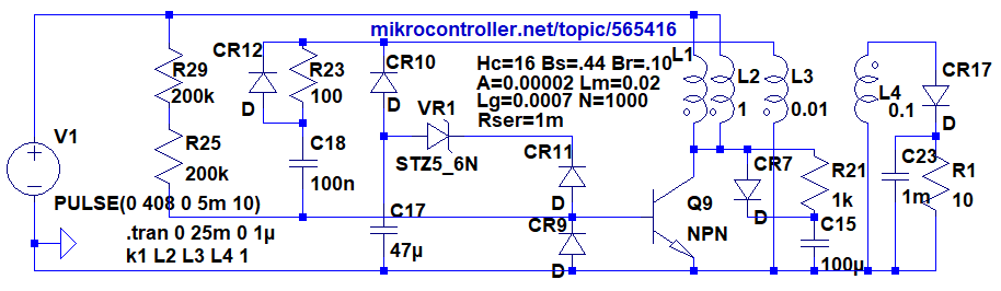

> dürfte die kalte durchlegiert sein.
Ja, könnte sein, glaube ich weniger, denn dann würde der Q9 direkt gegen
die 408 - 250 = 158V oder 408 - 220 = 188V arbeiten.
Im Anhang eine LTspice-Simulation, ein schneller Hack, die L-Werte
stimmen überhaupt nicht, aber das Ding schwingt und bringt eine
geregelte Ausgangsspannung (hier 18V).
L1 ist eine sättigbare Induktivität (saturable inductor). L2-L4 sind der
Trafo T3.
R1 ist die 15V-Last.
von Udo K. (udok)
Hallo Torsten
Momentan schreibe ich von meiner Dienststelle.
Ich freue mich, dass sich hier jemand die Mühe gemacht hat und die
Schaltung bis ins Detail erklärt hat, ud sogar eine Simulation in
LT-Spice ins Netz gestellt hat.
Die von dir genannten Elcos 220uF ud 47uF werde ich tauschen und die
beiden Schutzdioden wieder einlöten, sobald ich wieder zu Hause bin.
In LT-Spice habe ich die 5,6V Zenerdiode durch eine 6,2V Diode ersetzt,
weil die 5,6V Z-Diode nicht in der Bibliothek vorhanden war wohl aber
die 6,2V Z-Diode.
Das Netzteil ist ja von Hause aus ein Weitbereichsnetzteil welche am
Eingang eine Netzwechselspannung zwischen 100 und 260V sehen will.
In der Simulation habe ich mal statt 408V nur 200V als Betriebsspannung
gewählt. Der Wandler schwingt zwar noch jedoch ist die Ausgangsspannung
viel zu niedrig.
Meine Frage, sorgt die PFC Schaltung dafür, das auch bei 100V AC die
408V als Zwischenkreisspannung zur Verfügung steht?
Du meintest sicherlich c23 und nicht c25?
Ich habe die Kondensatoren C23, C16 und C17 ausgelötet und gemessen.
Alle drei Kondensatoren hatten etwas mehr Kapazität als angegeben. Der
Serienwiderstand lag zwischen 0,2 und 0,5 Ohm.
Ich habe sie aber trotzdem erneuert.
Leider ohne Erfolg.
 Bei Netzspannung wenig über 0V kommen die Spannungen hinter dem
Gleichrichter relativ hoch jedoch erreichen sie den Sollwert nicht.
Sobald ich die Netzspannung höher drehe gehen die Spannungen hinter den
Gleichricherdioden wieder runter und die Schutzdioden werden heiß.
Da sie Leiterplattenlayouts abweichend zur Realität sind ist es
schwierig für mich die richtigen Bauteile zu finden.
Die beiden 200Kohm Widerstände haben annähernd den gewünschten Wert,
sind also nicht hochohmig.
Die -6,08V welche die Basisspannung regelt beträgt knapp 2V.
Ich werde morgen noch mal versuchen, ob ich weiter komme, ansonsten muss
ich wohl abwarten bis die neuen Schutzdioden da sind.
Zwischenzeitig hat mir jemand aus der Schweiz ein identisches Netzteil
angeboten, alleine die Transportkosten betragen schon 47 Franken.
Ich weis nicht was für Kosten bei dem Import noch zusätzlich auf mich
zukommen werden. Vielleicht hat jemand ja hier Erfahrung, was
Einfuhrumsatzsteuer, betrifft und was die DHL noch zusätzlich berechnet.
Ralph Berres
von H. H. (Gast)
19% Einfuhrumsatzsteuer, auch auf die Transportkosten. Und DHL will dann
noch 6€ für die Abwicklung.
C23 statt C25, Du hast Recht.
Was ist mit C15 (100µF), R21 (1k) und CR7 (Diode)?
Und all die anderen Bauteilen, viele davon kann man auch im eingebauten
Zustand messen und abschätzen, ob die Messwerte schlüssig sind oder auf
einen Defekt hinweisen.
Bei den Cs reicht es, einen zweiten hinten auf die Platine parallel zu
löten, so braucht man den vorhandenen nicht auslöten.
> Die Dioden C8 C15 und C17 sind bei mir unauffällig.
Sie heißen CR8, CR15 und CR17 (CR = current rectifier).
Die Transildiode VR4 (1.5KE220CA) und VR5 (1.5KE250CA) kannst Du leicht
prüfen, wenn Du sie über einen ~10k-Vorwiderstand an Deinen Stelltrafo
hängst und die Spannung misst / oszillographierst, während die Spannung
hochgedreht wird.
Wenn Dein Trafo T3 auch diese unbelegte Wicklung T3/9 und 10 hat, kannst
Du dort sorglos das Oszilloskop anklemmen. Die anderen
Sekundärwicklungen sind auch nicht auf Netzpotential, aber
wahrscheinlich ist Gnd mit PE (Erde, Gehäuse) verbunden. Bitte vor der
Diode (direkt an der Wicklung) und nach der Diode (an den Cs) messen,
optimalerweise bei reduzierter und normaler Netzspannung.

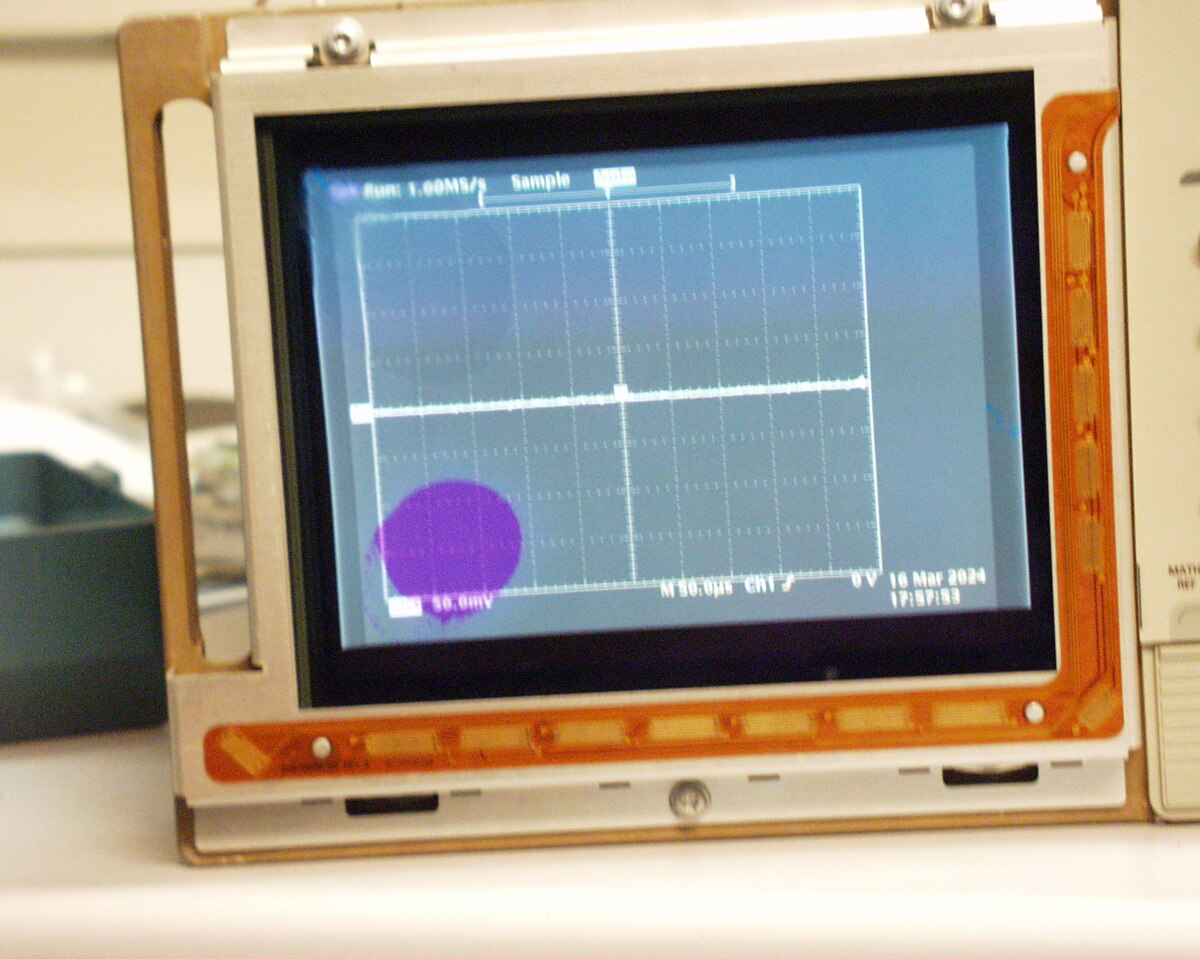

Die beiden Dioden sind heute gekommen.
Was soll ich sagen. Dioden eingebaut und Netzteil startet wieder.
Das Netzteil eingebaut Oszillograf bootet wieder, jedoch kein Bild auf
dem Bildschirm.

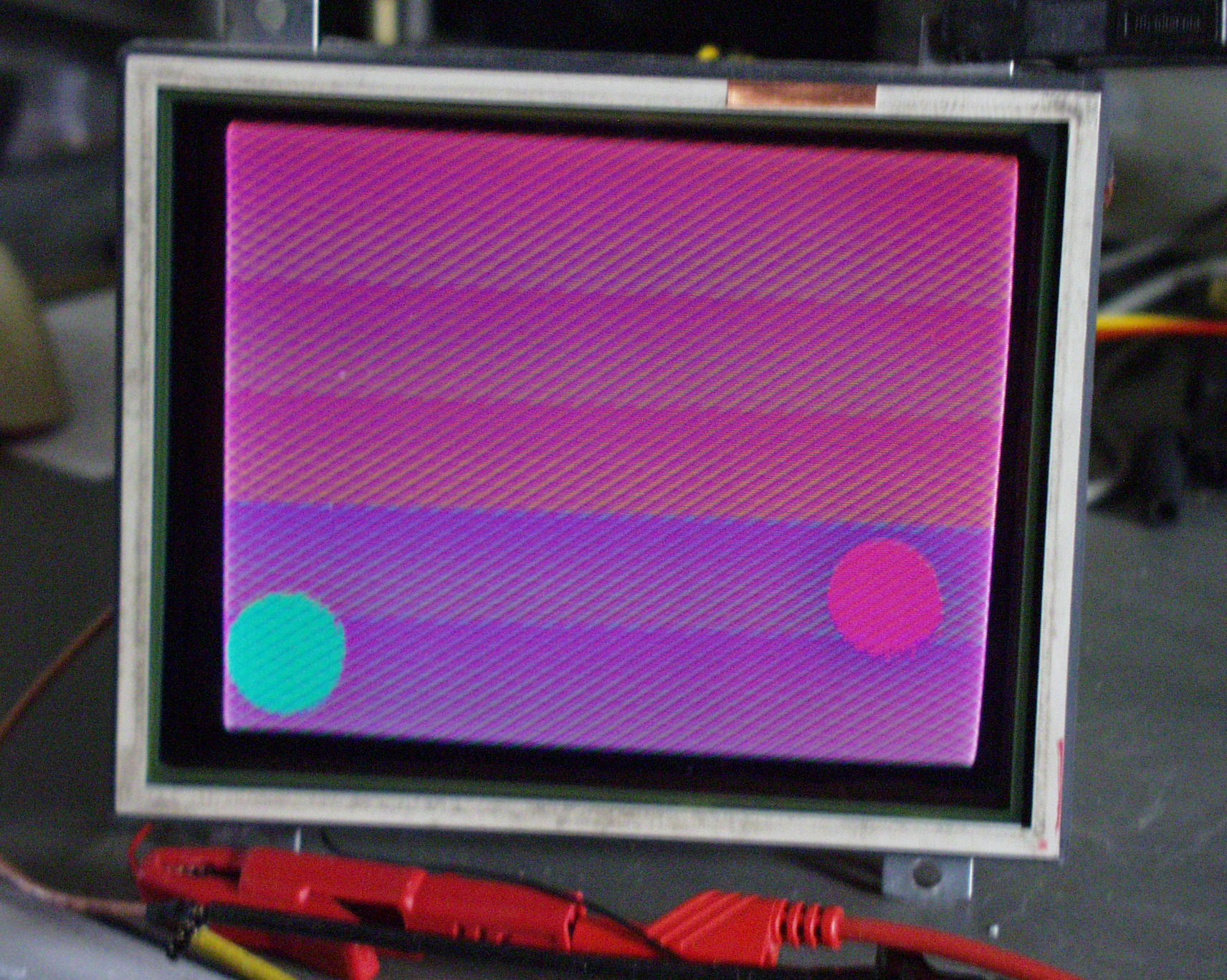

Ich habe dann einen externen Monitor an den VGA Anschluss angeschlossen
dort bekomme ich ein Bild, zwar etwas zu groß so das oben ein Stück
abgeschnitten ist, doch es hat ausgereicht um die Funktion des Scopes zu
testen.
Jetzt ist also die nächste Fehlersuche angesagt. Vor allem wie kreise
ich den Fehler ein. Das Ausbauen der Bildschirmplatine ist noch
abenteuerlicher. Vor allem kann ich das Gerät ja nicht betreiben da die
beiden Hauptplatinen fehlen.
Hat jemand diesen Fehler schon mal gehabt?
Ralph Berres
> dem Bildschirm.
Alle Spannungen beim NT jetzt okay ?
Hintergrundbeleuchtung ist an oder aus ?
Eventuell Taschenlampentest falls Hintergrundbeleuchtung aus ist.
Welches Display ist in deinem Model verbaut ?
Alle Spannungen sind OK am VGA Ausgang funktioniert das Gerät ja auch.
Hat er nicht. Auch kein LCD Display
In dem Gerät ist noch eine echte Kathodenstrahlröhre verbaut, allerdings
eine Farbröhre.
Ralph Berres

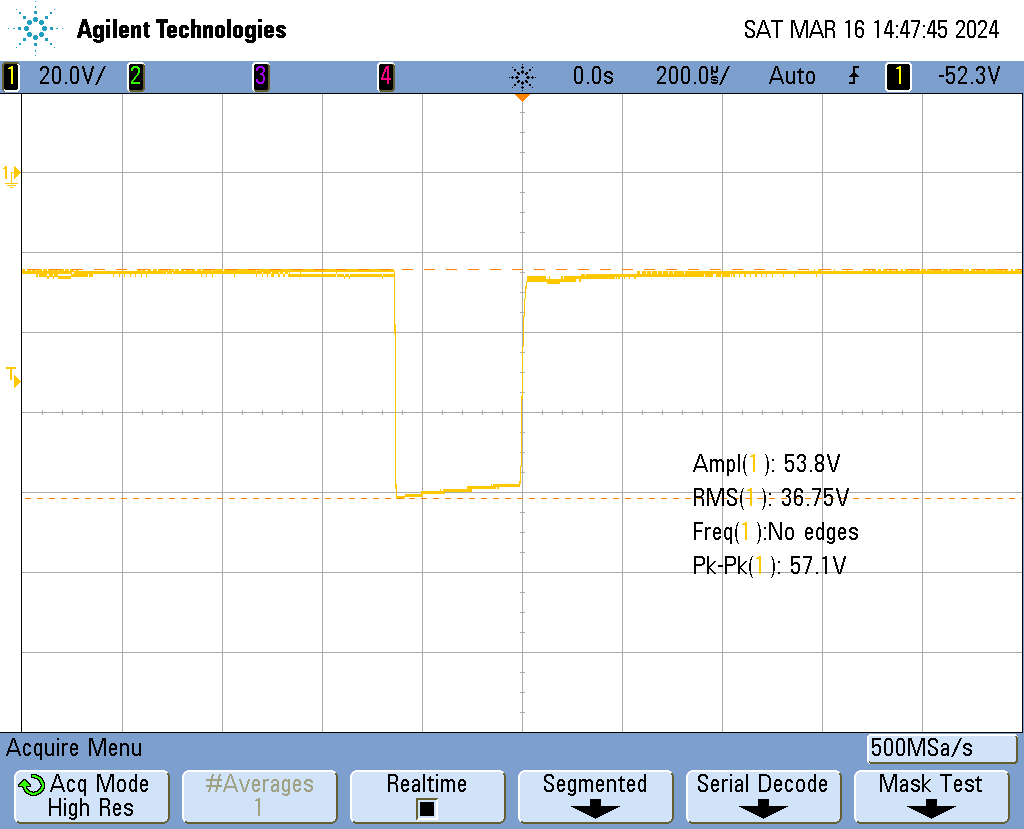

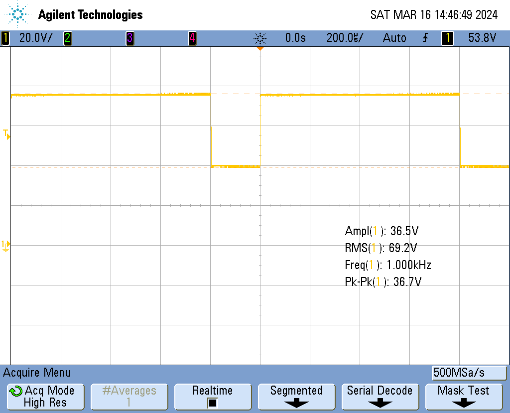

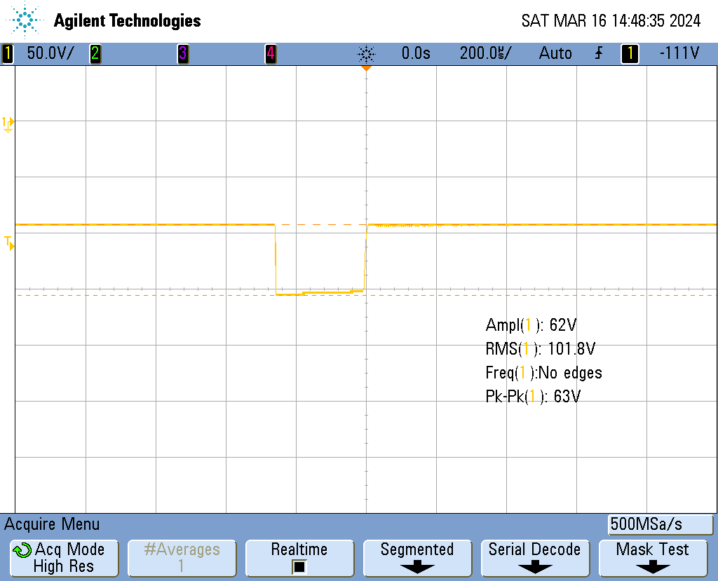

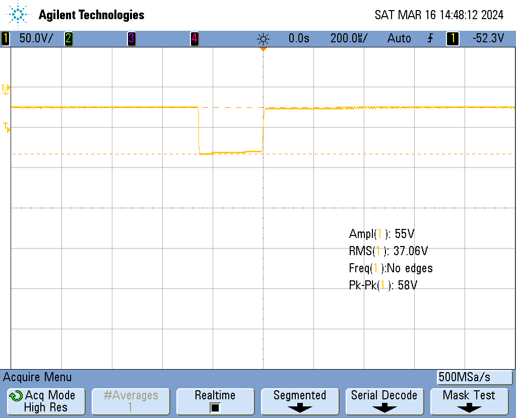

Ich habe den Bildschirm noch mal ausgebaut und ein wenig Spannungen
Oszillografiert. Das Gitter1 scheint viel zu negativ zu sein.
siehe Oszillogramme
Ich komme einfach nicht dahinter, wo diese hohe negative Spannung hinter
dem R390 herkommt.
Den Elco C399 habe ich mal entfernt. Es ändert sich nichts.
Ich habe dann die Widerstände R383 und R390 mal erneuert. Ändert sich
ebenfalls nichts.
Ich habe auf der Bildröhrenplatine nach Feinschlüsse von G1 nach anderen
Elektroden gesucht. Das Ohmmeter zeigt hochohmig.
Ich habe auch an der abgesteckten Bildröhre direkt auf Feinschlüsse
gemessen.
Alles hochohmig. Könnte trotzdem die Bildröhre einen Schuss weg haben?
Hat jemand eine Idee wo das herkommen könnte.
Schaltungsunterlagen auf die ich mich beziehe hat Torsten schon wenige
Beiträge vorher eingestellt, . Das brauche ich nicht nochmal
hochzuladen.
Ralph Berres
Fehler gefunden.
Es war wohl mal Flüssigkeit reingelaufen. Nachdem ich mit dem
Glasfaserstift zwischen verschiedene Bauteile den Scmand weg gemacht
habe ( kaum sichtbar )
sehe ich ein Bild.
Jedoch ist der Scutter ziemlich beschädigt. Ich sehe auch einen ziemlich
großen lila Fleck und in einer Ecke flockige Unschärfe.
Ralph Berres
Sehr gut, Ralf! Ja, die Spannung Pin1 (nach Deiner Zählung Pin7) -93V am
Gitter1 (brightness und vertical blanking = Austastung) kam mir gleich
zu negativ vor.

Heute habe ich einen Bildschirm samt Elektronik bekommen.
Leider hatte der zwei Farbflecken statt nur eine.
Siehe Bild. Ich habe diese Aufnahme ohne Oszillograf gemacht. Als
Videosignal hat ein Funktionsgenerator gedient.
Jetzt bin ich am überlegen ob ich den Oszillografen, so wie er ist gegen
Erstattung der mir bis dahin entstandenen Kosten und Abholung abgebe.
Mit einen externen Computermonitor, welches ich am VGA Ausgang an der
Rückseite anschließen kann, funktioniert er ja.
Der interne Bildschirm ist ausreichend um die Bedientasten am Bildschirm
zuordnen zu können.
Wirklich benötigen tue ich den Oszillograf ja nicht. Er ist zu schade um
ihn zu entsorgen.
Ralph Berres

Bei meinen Netzteil waren die beiden Schutzdioden, welche parallel zur
Primärwicklung des Wandlertrafos geschaltet waren, defekt. Eine hatte
sich beim einschalten der Netzspannung ausgelötet und die 15V waren zu
niedrig. es waren nur ca 3V gewesen.
Nach Austausch der beiden Dioden lief das Netzteil wieder. Man konnte es
auch frei auf dem Arbeitstisch ohne Oszillograf in Betrieb nehmen.
Dazu muss man aber an den Steckerleisten ein Kontakt brücken, damit das
Hauptnetzteil anläuft.
Ralph Berres
von Andi B. (andi_b2)
Ok, danke. Bei mir ist was anderes hin. Im Komplettgerät startet es
nicht sondern geht in den Hick-up mode. Das hatte ich offen auch messen
können mit etwas Last an den 24V und 5V. Nun bin ich ein bißchen weiter.
Last auf der 5V1 und siehe da, am Tisch sehen nun die Spannungen okay
aus.
Jetzt muss ich noch versuchen es mal richtig zu belasten. Also mehrere
Ampere an diversen Ausgängen um zu sehen, ob es auch Leistung liefern
kann. Ist aber nicht so einfach, da bräuchte man mehrere 100W an
diversen Ausgängen und elektronische Lasten hab ich leider nicht. Jetzt
muss ich mal alte Autolampen suchen gehen.....
Also das Netzteil war bei mir wahrscheinlich nicht kaputt. Hab einige
Elkos getauscht welche nicht mehr gut ausgesehen haben und auch eine
Menge nachgelötet. Hat aber noch immer nicht funktioniert. Dann hab ich
das NT wieder ausgebaut und alleine am Tisch belastet. Alle Ausgänge mit
Leistungswiderständen. War nicht so einfach. Auf der der 5V kann das ja
über 12A. Aber letztlich sekundär 150-160W hat es geschafft, -> also NT
okay.
Nach dem neuerlichen Zusammenbau hab ich dann die diversen Stecker
abgesteckt bzw. nur manche angesteckt und so bin ich draufgekommen, dass
wohl über den 50pol. an das Aquisition Board zuviel Strom fließt. Auf
der -5V_C hatte ein Keramik-Chip-C einen kurzen. -> >12A und das NT
schaltet wieder ab = hiccup. Ohne Schaltpläne hätte ich das wohl nie
gefunden.
Jetzt muss ich noch den Fehler suchen der den calibration error
verursacht...
Ist denn der Bildschirm einwandfrei ohne Farbflecken? Das wäre ja auch
schon die halbe Miete.
Ralph Berres
Der Bildschirm ist noch okay. Also etwas dunkel, aber das war glaube ich
ja schon immer so bei diesen Scopes. Der Shutter frißt die ganze
Helligkeit. Zum Glück kann man ja alle Farben heller drehen. Hoffe die
Einstellung wird dauerhaft gespeichert. Also bei mir ist noch kein
Kleber in den Shutter reingeronnen, also keine Farbflecken.
Hab bemerkt, dass schon mal wer den DIP Schalter 3 umgeschaltet hat,
also disable aquisition error (o. ä.) beim Selbsttest beim Einschalten.
Also die Kalibrierung dürfte schon länger nicht funktioniert habe. Jetzt
hab ich mal die 24 Relais für die Eingangshybride bestellt, welche ja
meistens für solche Probleme verantwortlich sein sollen. Wird noch eine
Weile dauern, bis ich die alle gewechselt habe. Aber da ich das Gerät
nun schon soweit habe und auch alle Bedienteile schön gereinigt habe,
geb ich jetzt nicht mehr auf. Die Drehregler/-schalter dürften ja
qualitativ noch in einer besseren Liga spielen, als z.B. die in meinem
deutlich jüngeren und kaum benutztem MSO2014.
