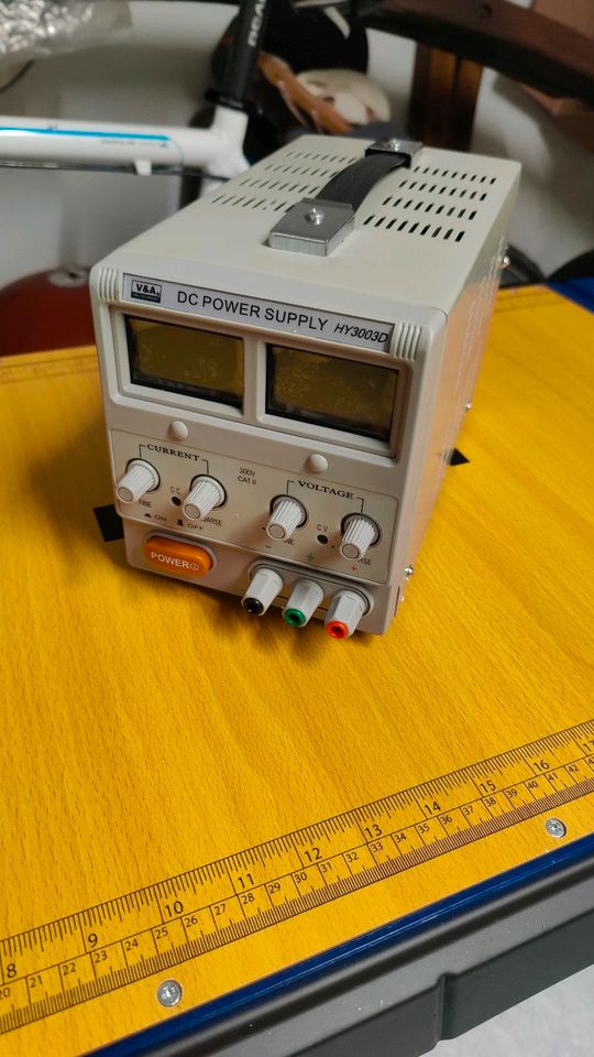

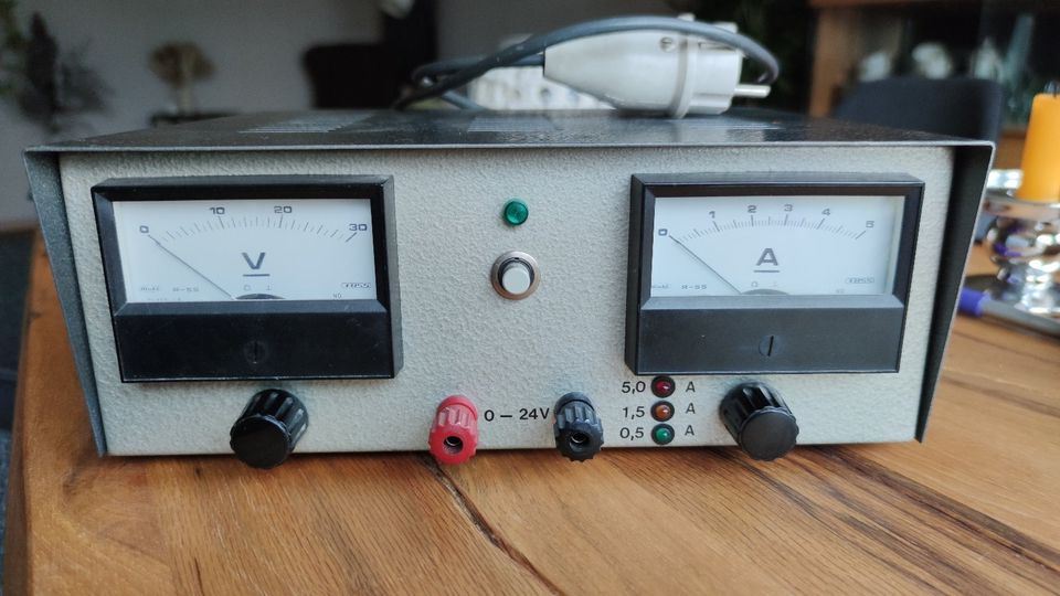

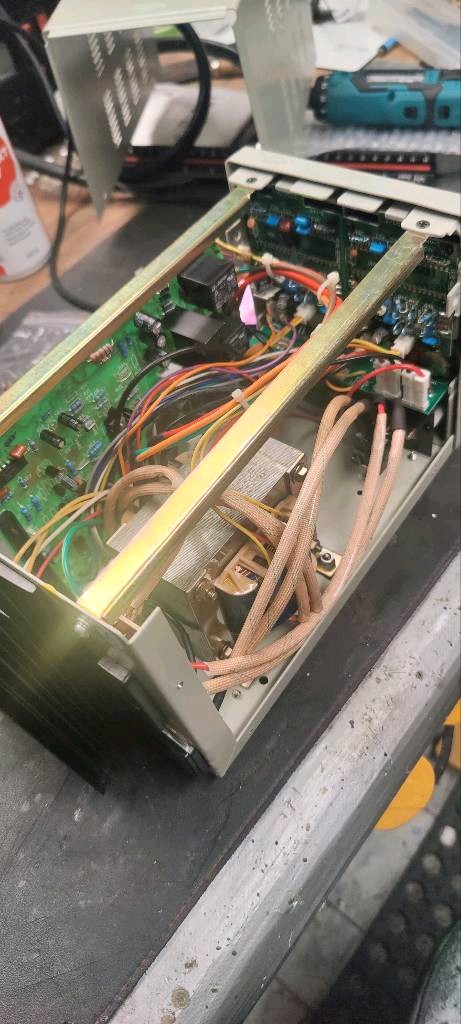

Suche ein anderes Labornetzteil-nichts hochwertiges-
Könnte man so ein Teil gebrauchen oder nur Schrott:
von Lars B. (heiner56)

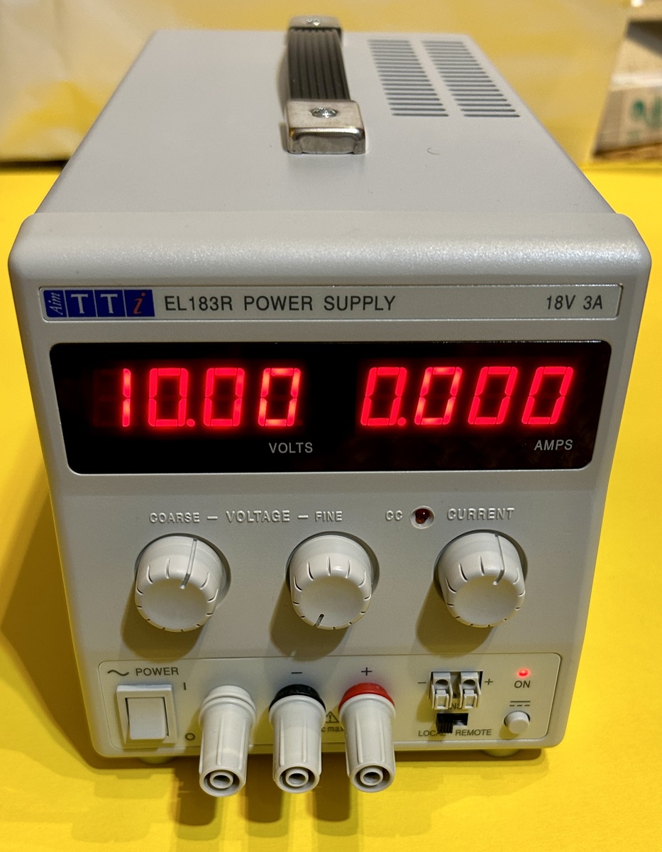

oder eher das?
von H. H. (Gast)
Kann man beide gebrauchen, wenn sie funktionieren und dem Einsatzfall
angemessen sind.
Das LCD-Teil hat Grob- und Feineinstellung, das würde ich fast
vorziehen.
Das Analogteil ist in allen Belangen robuster.

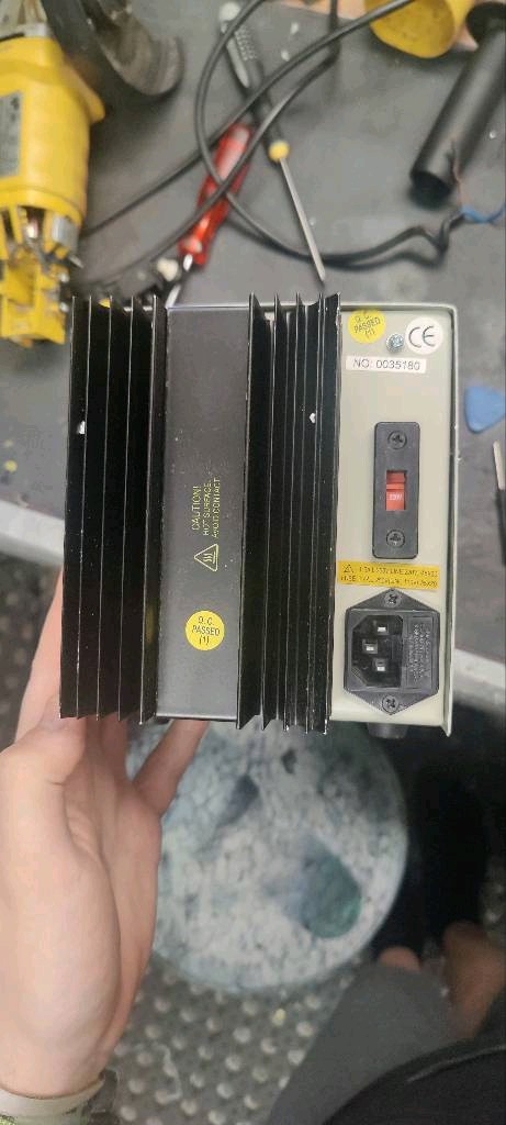

Bei dem LCD-Teil fällt auf, dass die Leistungstransistoren nicht direkt
auf dem hinteren Kühlkörper sind, sondern auf der Platine. Wie erfolgt
denn dann die Kühlung, wenn das nur indirekt läuft
von John D. (Gast)
Lars B. schrieb:
> Bitte was anderes
OK.
Doch, sind sie. Da ist nur ein Deckel rüber!

Und eine sehr fein einstellbare Strombegrenzung: 0.5A oder 1.0A oder
1.5A.
Lars B. schrieb:
> Kleinanzeigen
Die wichtigste Frage haben alle hier nicht gefragt:
Werden die Geräte als funktionierend ohne Defekte angeboten, oder wird
daraus hier ein neuer Reparaturthread?
Wenn Reperaturthread, dann dürfte eher das mit Analoganzeigen zu
schaffen sein.
Wenn funktionierend, dann dürfte das Gerät mit der Digitalanzeige die
bessere Wahl sein. Wenn hier noch jemand für das Gerät einen Link für
die Serviceunterlagen, bzw. Schaltplan hat, dann hole Dir das HY3003D.

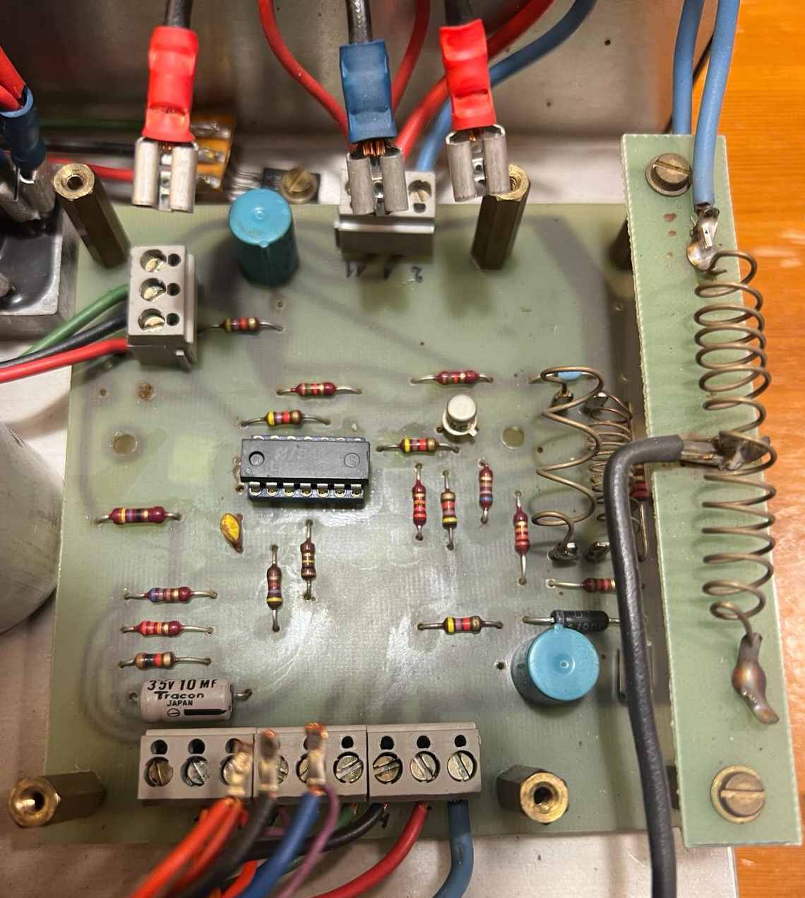

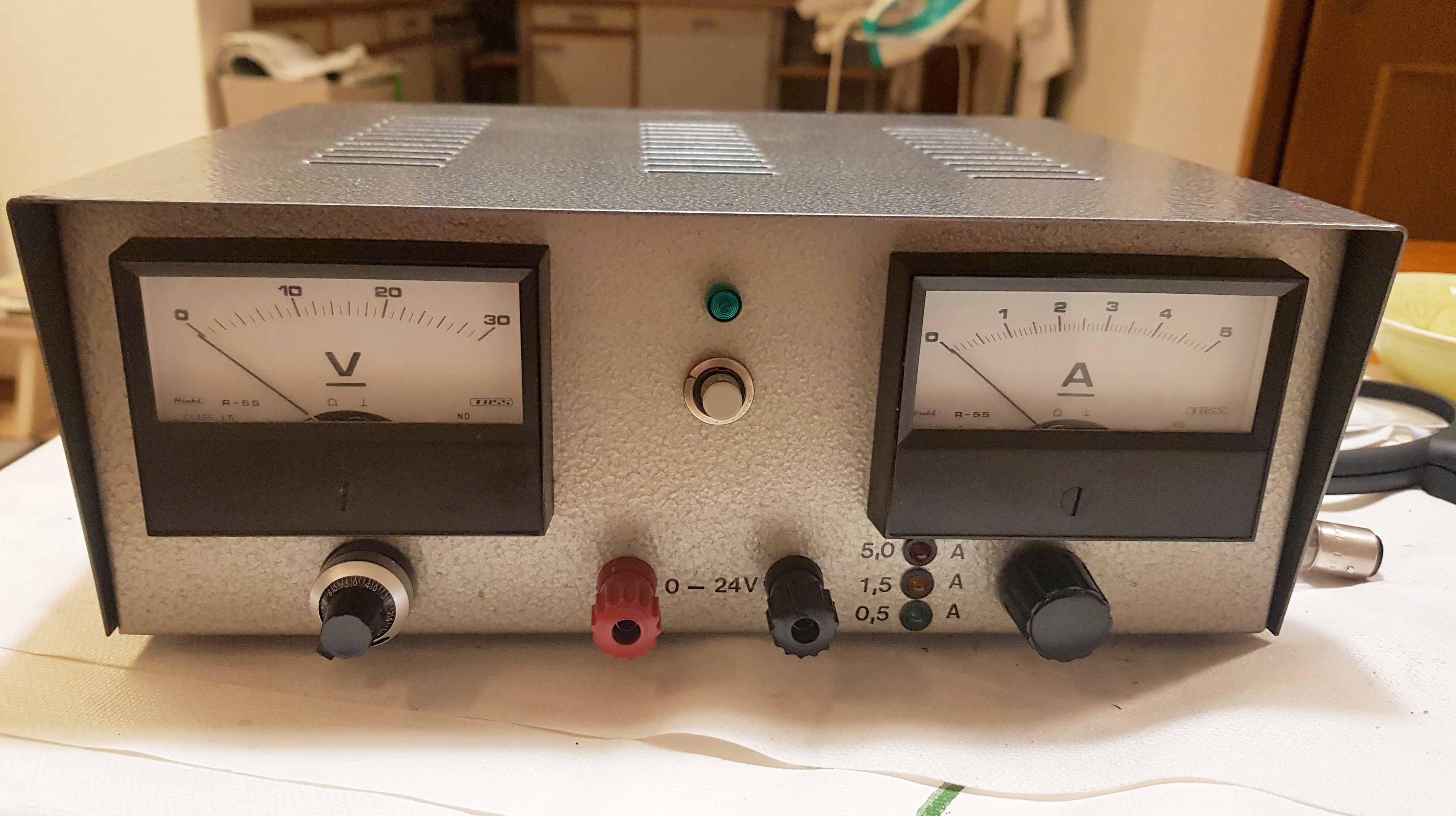

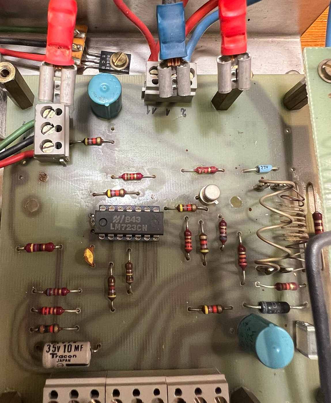

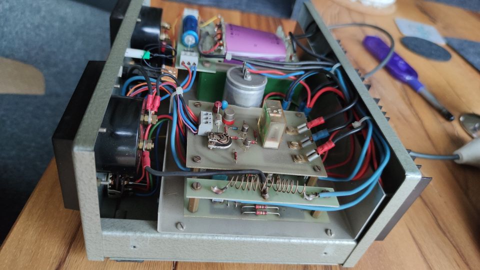

von Heinrich K. (minrich)
Beide Geräte sind bei Kleinanzeigen (dot) de mittels Suchbegriff
Labornetzgerät leicht zu finden, gehören Bastlern, das altmodische war
ein Bausatz aus den Siebzigern.
Beide haben einen klassischen Trafo, dessen Sekundärspannung mittels
einem Relais umgeschalten und dann gleichgerichtet und längsgeregelt
wird.
Beim Altmodischen sind gut zu erkennen die Bearbeitungsspuren der
Strangkühlkörper (Anreissnadel, überflüssige Bohrungen). Auf den
Isolierkappen hat der Anbieter vergessen, die Staubablagerungen zu
entfernen.
Beide verteilen die Verlustleistung auf zwei parallelgeschaltete
Leistungstransistoren.
Die nur stufenweise Umschaltbarkeit der Strombegrenzung ist ein
Nachteil, ebenso die fehlenden "Fein"-Einsteller ggü. dem Moderneren.
Während beim "alten" die einzelnen Bauteile ihre Lebensdauer längst
überschritten haben (etwa Bj. 1975) es aber durchweg mit einfach zu
tauschenden Einzelbauteilen aufgebaut ist, hat das Modernere haufenweise
die blauen Widerstände drin, die als Schichtwiderstände äusserlich
unverändert aussehen, auch wenn mal einer durchgebrannt ist.
Abzulesen sind die Farbringe nur schwierig. Die Farbringe sind alle
durchscheinend, die Farben zu blass, der blaue Grundkörper scheint durch
die Farbringe hindurch.
Die Servicefreundlichkeit ist beim Altmodischen deutlich besser.
Beim Modernen liegt die zerlegte, gelbe Flex noch auf dem selben
Werktisch, das lässr Rückschlüsse auf den Anbieter zu.
Das Altmodische ist unbrauchbar, wenn man kleine Ströme ablesen will
oder muss. Ausserdem ist es alt, aber...
... die europäischen Bauteile dafür sind zu 100% noch erhältlich, ohne
jede Ausnahme. Das "digitale" finde ich für ein gebrauchtes, ohne jede
Garantie, zu teuer. Beim Alten kann man für VB35 Euro nichts falsch
machen.
Tatsächlich würde ich mir daher das Altmodische zulegen. (Einzelmeinung)

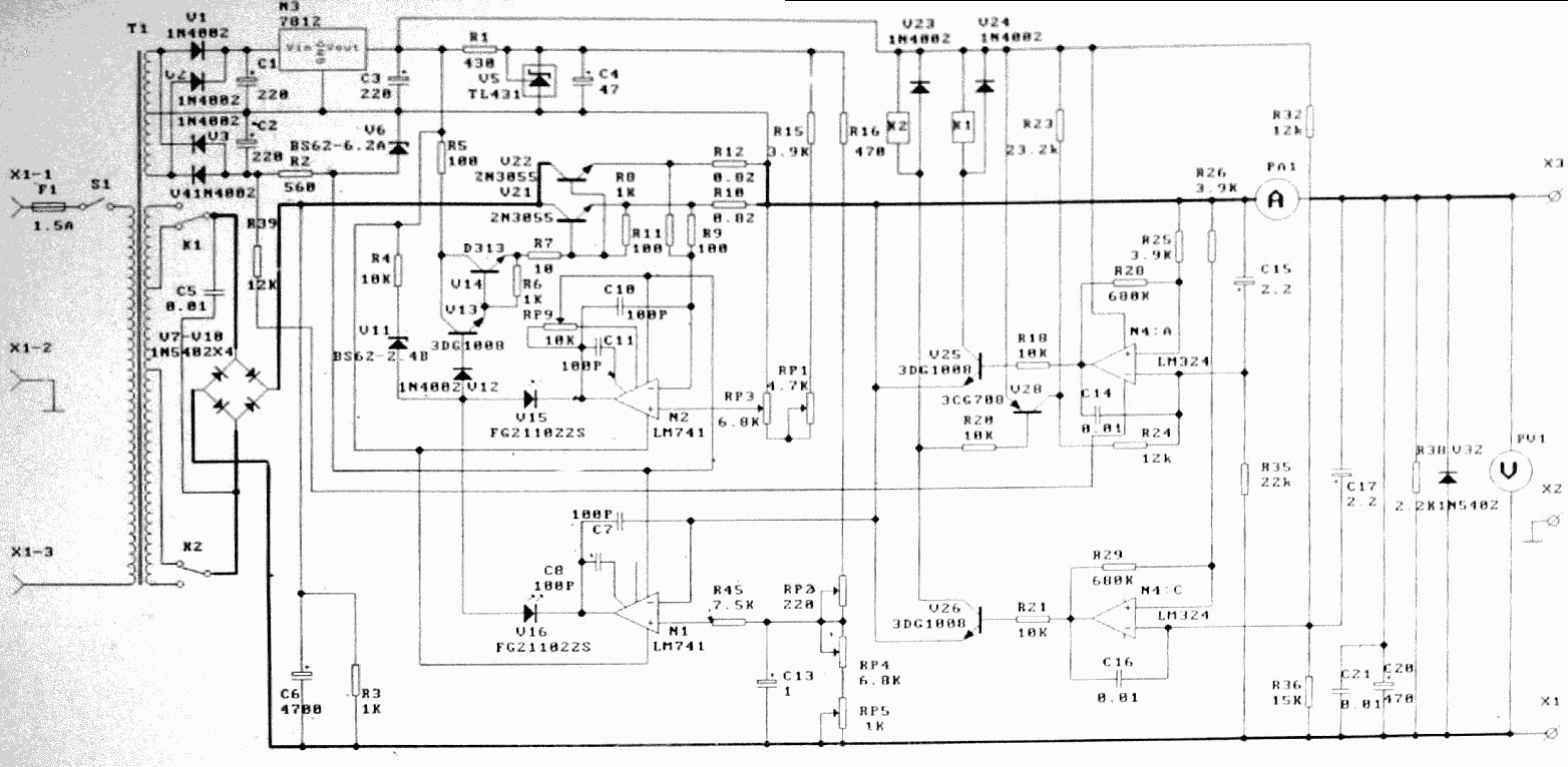

Das Teil mit den 3 Stromstufen ist als Netzteilschaltplan sogar findbar,
ich schau am WE mal ob ich die Beschreibung habe nebst Schaltplan.
Schöne sachliche Kritik (im neutralen Sinne) von Heinrich K.

von Andrew T. (marsufant)
Meien Recherche:
Ist eine Variante des Funkschau Netzteils FS4, von 1973.
Gab's in leichter Variation auch in der Schwesterzeitschrift ELO.
Urheberrechte beim Franzis-Verlag.
Warum der Erbauer hier von der stufen losen auf die Stufe Umschaltung
(der Drehschalter ist in bild 4 der Kleinanzeige gut erkennbar)
abgewandelt hat: Weiss ich nicht.
Kann man auf jeden Fall wenn man will wieder auf poti umrüsten.

vollen 5A.
Darüber wird es wegen der 24V AC und der Rippelspannung der ungeregelten
Spannung leider für die Endstufe schwer, noch auszuregeln.
Für Deinen Einstieg ins Hobby sicher ein solides Gerät, abändern kannst
Du es über die kommende Zeit ja wenn Du möchtest (LNG sind hier im Forum
zig fach beschrieben und mit Schaltplänen verfügbar).
Persönliche Bemerkung: Ich finde das immer gut, wenn solche alten Geräte
sinnvoll weitergenutzt werden -- und nicht auf dem Wertstoffhof landen.
Viel Erfolg und schreib mal wie die Sache ausging!
Lars B. schrieb:
> Diesen Thread  habe ich hier noch gefunden, es beschreibt ein ähnliches
> Netzteil
> Beitrag "Labornetzteil Funkschau 1976 Heft 23"
Ist das oben von mir refenzierte FS4.
Beachte Bitte das der dortige Autor die 3 LED aber anders einsetzt als
das Gerät,
welches Du in den Kleinanzeigen gefunden hast.
> Bin mit dem Verkäufer gerade am verhandeln.
Bei 35€ die er haben möchte?
Hast Du eine Vorstellung wie anstrengend allein die mechanische
Bearbeitung des vorgefaltzten Chassis für die Front damals war,  wenn
man die Instrumente da einpassen will?
Da steckt echt Mühe und Schweiss drin.
come on, das ist schon fast  beleidigend da noch einen weiteren Nachlass
auf die 35€ haben zu wollen .-)

von Jörg R. (solar77)
Wolfgang R. schrieb:
> Jörg R. schrieb:
>> Wieviel möchtest Du ausgeben?
> Die erste Frage sollte sein: Welche Maximalspannung und welchen
> Maximalstrom benötige ich?
Die Fragen habe ich mir anhand der 2 Fotos der NTs beantwortet.
> Oder kauft ihr Netzteile mit der Angabe: "Ich benötige ein Netzteil,
> welches 50 Euro kostet."
Nein, natürlich nicht.
Ich hätte das NT nicht gekauft. Da hat sich zwar jemand Mühe gegeben. Es
ist aber etwas serviceunfreundlich aufgebaut. Größtes Manko ist jedoch
die vollkommene Unterdimmensionierung der Kühlkörper. Bei kleinen
Spannungen und hohem Strom wird das Teil viel zu heiß. Bei 5V und 5A
liegt die Verlustleistung bei >100W.
Die Strombegrenzung in 3 Stufen macht für mich auch keinen Sinn.
Ich anstelle des TO hätte etwas länger gesucht.
Jörg R. schrieb:
> eGrößtes Manko ist jedoch
Du irrst Mal wieder.
Weil du die Fotos nicht verstehst.
Das Relais schaltet die Trafo Spannung in Abhängigkeit der gewählten
Ausgangsspannung.
[persönliche Kommentare gelöscht]
Auf Jörg will ich jetzt nichts kommen lassen.  Er hat mein defektes

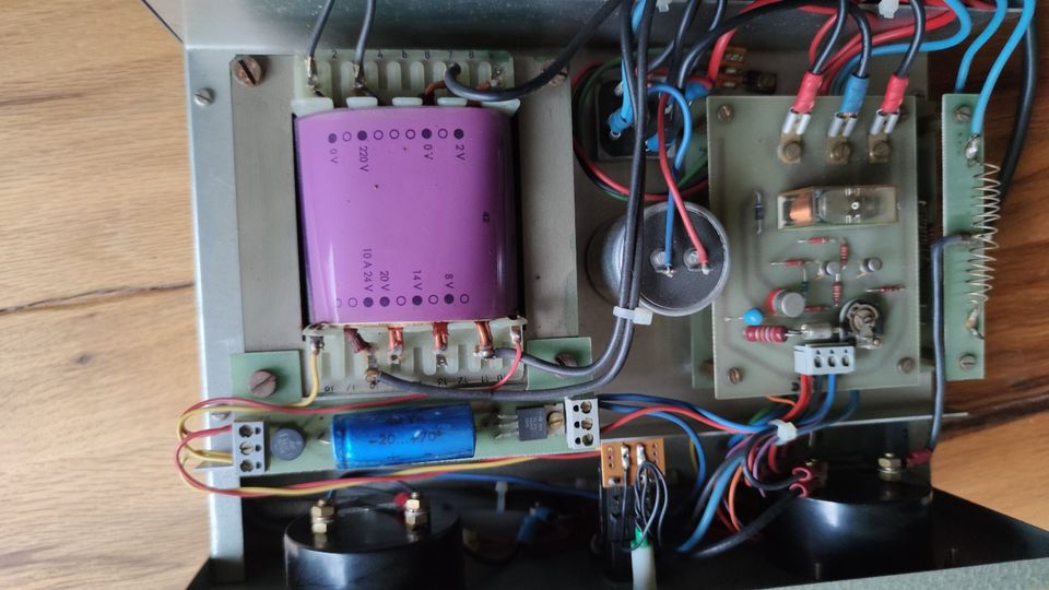

Andrew T. schrieb:
Ja, stimmt..bei 5V stimmt meine Rechnung nicht weil es einen 8V Abgriff
gibt der genutzt wird.
Doch, ich hatte es mir nur nicht genau angeschaut.
> Ausgangsspannung.
Das Relais schaltet genau 2 Spannungen (Abgriffe) um, und zwar zwischen
8V und 24V.
Wie gesagt, meine Rechnung für 5V stimmt nicht. Rechnet aber mal selbst
aus wie hoch die Verlustleistung bei 12V/5A ist. Für Dauerbetrieb sind
die Kühlkörper unterdimmensioniert, dabei bleibe ich.
Der Trafo ist allerdings so alt das er noch für 220V ausgelegt ist. Er
liefert also etwas mehr Spannung als die angegebenen Spannungen. Der
Worstcase von 253V wäre ein Rechenexempel, auch was dann die
Verlustleistung betrifft.
Jörg R. schrieb:
> Für Dauerbetrieb sind die Kühlkörper unterdimmensioniert, dabei bleibe ich.
Wenn der Schaltplan stimmt, kann man immer noch am Kühlkörper einen
Bimetallschalter zum herunterfahren der Ausgangsspannung auf Null
ergänzen oder einen Lüfter ergänzen, bzw. einschalten.
Damit wäre das schon mal was für den nächsten Thread.
Was immer noch ginge, wäre das Labornetzteil auf maximal Spannung
einzustellen und dahinter so ein Joy-IT DCDC-Wandler Labornetzteilmodul
hängen, da viele Stromfresser bei den verlustreichen Betriebspunkten für
das Labornetzteil vertragen von Schaltwandlerversorgungen gespeist zu
werden.
Es gibt aber zwei Dinge, die ich nahelegen würde an dem Labornetzteil zu
ergänzen, wenn diese nicht vorhanden wären. Das wären
1. Die Freilaufdiode am Ausgang. Das ist wichtig, wenn er zwei Geräte in
Serienschaltung betreiben sollte, oder was Induktives dran hängt.
Vielleicht noch eine Sicherung dazu, wenn er einen Akku falsch herum
anschließen sollte.
2. Eine Diode vom Ausgang zurück auf den Reglereingang. Das ist für den
Fall, dass etwas mit geladenen Elkos oder Batterien angeschlossen wird,
aber das Labornetzteil nicht angeschaltet ist.
Lars B. schrieb:
> Danke Dieter für deine Antwort.
Wobei ich auch gerne stichele und dabei schelmisch grinse.

von Wollvieh W. (wollvieh)
Dieter D. schrieb:
Das ist etwas, das man heutzutage angesichts der billigen (weil
kostenlos zu findenden) Lüfter und simpler mechanischer
Temperaturschalter tatsächlich bei allen Arten von Altgeräten nachrüsten
kann. Ich glaube der Satz stand im "Werkbuch Elektronik": Selbst der
leisteste Lufthauch halbiert praktisch den Wärmewiderstand jedes
Kühlkörpers. Muß ja kein Turbinenlüfter mit 17000 U/min aus einem Server
sein. Wenn man den Temperaturschalter mit einem Widerstand brückt, kann
man ein laues Grundlüftchen mit wenig Geräusch einstellen, und erst bei
Bedarf geht der Lüfter ganz an (und das ggf. auch mit einem weiteren
Widerstand begrenzt, weil man keine genau passende Versorgungsspannung
im Gerät vorfindet.)
> 1.5A.
Die sollte man eigentlich beschriften mit "Rauchstufe fein/mittel/voll."
Ich kenne diese drei Stufen aus den orangenen Beha-Labornetzteilen der
70er. Das Problem ist, daß man mit einem 723, der da drin verwendet
wurde, keine stufenlose Strombegrenzung hinbekommt, bzw. nur durch die
Brust ins Knie, während es sehr leicht ist, seinen Strommeßwiderstand
einfach umzuschalten. Fertig waren die Klasse der Netzteile mit völlig
unbrauchbarer Strombegrenzung. Wenn schon dann wären z.B. 10, 100, 1000
mA sinnvoll. Aber sicher nicht 100% oder gar nur 50% mehr wie die Stufe
davor.
Wollvieh W. schrieb:
> Dieter D. schrieb:
Bei dem Netzteil des TO kämen einige Veränderungen in Frage, sollte das
NT tatsächlich modifiziert werden. Ich würde u.a. größere Kühlkörper
installieren. Dann könnte man überlegen 1 oder auch 2 weitere Relais
einzubauen um auch die 16V und 20V Wicklungen zu benutzen.
Der TO kann auch überlegen ob er anstatt der 24V Wicklung auf die 20V
Wicklung wechselt, falls die dann noch erreichbare Ausgangsspannung

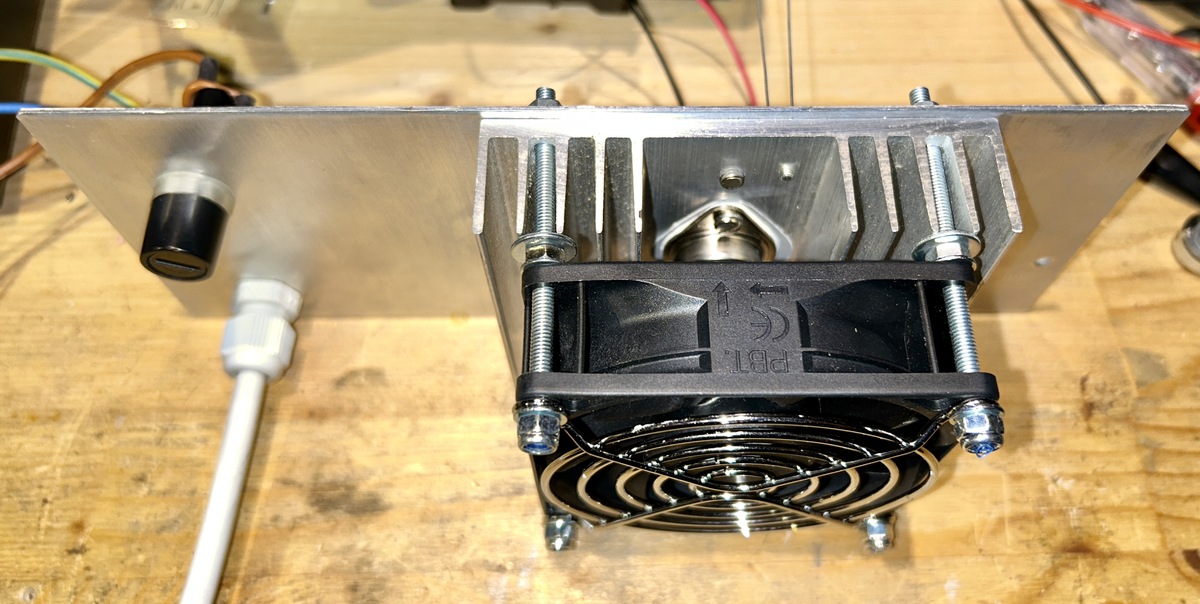

Für ein anderes NT vom TO habe ich mal einen Lüfter nachgerüstet. Das
Teil hat aber auch nur eine Wicklung die der Trafo hergibt.
Zuerst war kein Lüfter geplant, aber das Teil wurde einfach zu heiß bei
geringer Ausgangsspannung:
Beitrag "Re: Reparatur Netzteil Schuberth NG 100"
Dann kam der Lüfter und das Problem war gelöst:
https://www.mikrocontroller.net/attachment/600340/Luefter-A.jpg
Beitrag "Reparatur Netzteil Schuberth NG 100"
Nach ersten Tests zeigt das Gerät folgende Seltsamkeit. Insbesondere
wenn ich auf kleine Spannungen stelle (egal ob mit oder ohne Last)
bleibt es kurz auf der eingestellten Spannung stehen und fällt dann
langsam auf 0 Volt zurück, um anschließend wieder auf die eingestellte
Voltzahl zu springen. Es sieht so aus, als ob dieses Verhalten seltener
wird, je länger das Teil eingeschaltet ist. Vielleicht könnt ihr das
Video ja ansehen-weiß nicht, ob das Öffnen klappt. Wie gesagt, die
Spannung wird zuerst eingestellt von mir, auch wenn das Video am Anfang
so aussieht, als wenn das Gerät direkt auf die 2 Volt springen würde.
20240319_212842.mp4
Größe: 42,4 MB
Filelink-Service: Dropbox
Link:
https://www.dropbox.com/scl/fi/dx0bnys4w87lqulpkkhwm/20240319_212842.mp4?rlkey=r8yxbqr9b5jqdxf1qzx2uc265&dl=0
Tja, jetzt wird es doch noch, wie vorgahnt, ein Reparaturthread.
Es koennte mit einer der Hilfsspannungen zusammenhaengen.
Heinrich K. schrieb:
> Ist das Verhalten des Netzgeräts im Leerlauf gefilmt?
Ja, ohne Last. Hatte aber vorher ein 6V Birnchen dran, da zeigte sich
das gleiche Verhalten ! Der Besitzer meinte, es könnt am Poti liegen.
Sollte vielleicht mal mit WD40 probieren. Glaub ich jetzt eher nicht.
>> "Mutti" klappert verzweifelt mit den Hängeschränken herum
> Das Klatschgeräusch ist vermutlich kein "Hängeschrank" von Mutti,
> sondern der Schalter am Labornetzteil. Es wird zweimal ein- und
> ausgeschaltet und der Zeiger bewegt sich, mit leichter Zeitverzögerung
> durch Elkos, synchron zum Schaltgeräusch.
Also das Relais schaltet zwar laut und deutlich, aber das hat nichts mit
den Spannungssprüngen zu tun. Die kommen auch dann, wenn sich das Relais
nicht rührt.
Ich glaube zwar nicht an ein defektes Messwerk, aber hast Du auch schon
ein externes Voltmeter an das Netzgerät anschlossen? Zeigt es das
gleiche Verhalten wie das eingebaute Messwerk?
Ja, hab ich natürlich dran gehangen und zeigt das gleiche Verhalten !
Heute morgen nochmals das Teil getestet. Leider zeigt es sogar im
Bereich bis 6 Volt dieses Verhalten (6 Volt eingestellt, Abfallen bis 0
Volt und wieder Springen auf 6 Volt und dann wieder das gleiche Spiel)
und unabhängig ob mit Last oder im Leerlauf.
Das ist jetzt schon mehr als ärgerlich und in dieser Form ist das Teil
nicht nutzbar. Schade, aber das kann halt passieren, wenn man sich solch
ein Museumsteil zulegt. Ob man/Ihr da mit einer Ferndiagnose weiterkommt
ist wohl fraglich.
Kann es denn wirklich an dem Poti liegen-könnte man ja auch austauschen
(meint der Verkäufer, der dieses Verhalten eigentlich vorher erkannt
haben müsste)

von Hans (ths23)
Durchaus, wenn das mal Kontakt gibt und mal nicht, dann passiert genau
das.
Tausche das Poti, die kosten ja nun nicht die Welt.  Beim Austausch
würde ich dann gleich auf ein Wendelpoti setzen. Damite läßt sich die
Spannung feinfühliger einstellen. Muß an dieser Stelle nicht das
teuerste sein.
PS: Ersetze das eingebaute Poti doch einfach mal durch zwei
Festwiderstände. So bekommst Du recht schnell heraus ob es am Poti
liegt.

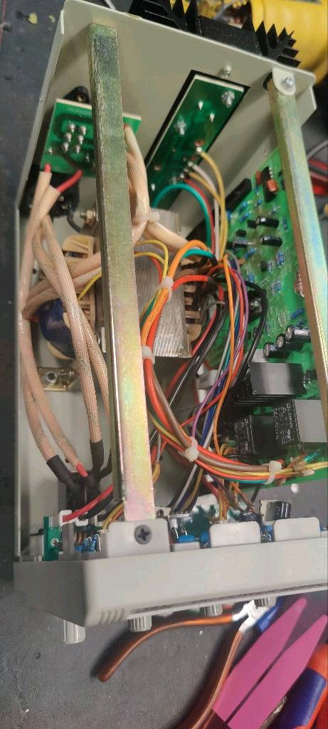

Etwas könntest Du machen. Nachsehen ob alle Schrauben der Klemmen fest
sind und auch die Steckverbindungen.
Da sind drei Platinen, von denen seitlich Fotos gemacht werden können.
Bei ein paar Halbleitern (Transistoren und IC) lassen sich seitlich
Typenbezeichnungen erkennen.
Das Gerät könnte diskret mit Transistoren aufgebaut sein oder auf der
unteren Platine befindet sich so ein runder Tausendfüßler, in einem
Gehäuse ähnlich dem 2N2222, was dann ein alter OPA wäre.
Das alles hilft schon mal bei der Suche nach einem ähnlichen Schaltplan.

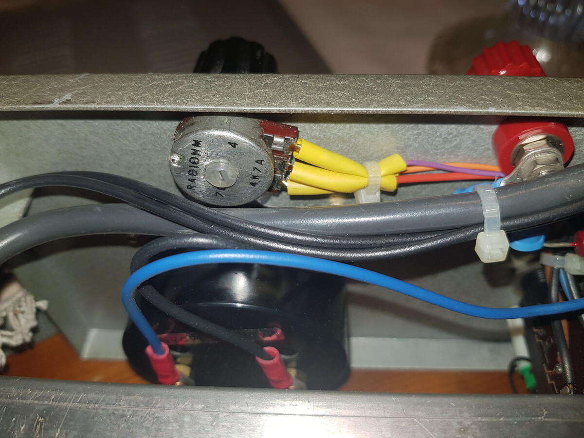

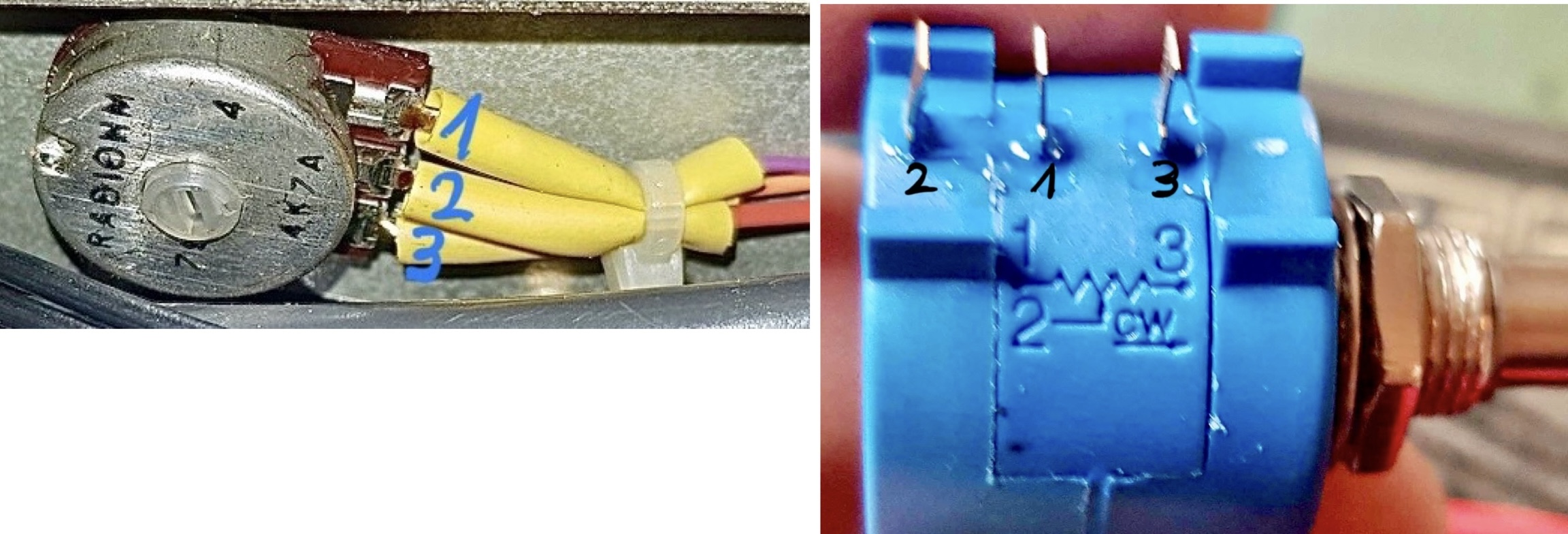

Hallo, hab mal ein Foto des eingebauten Potis gemacht. 4K7A
Welches Wendelpoti würde denn da passen und wasist der Unterschie zum
normalen Poti?

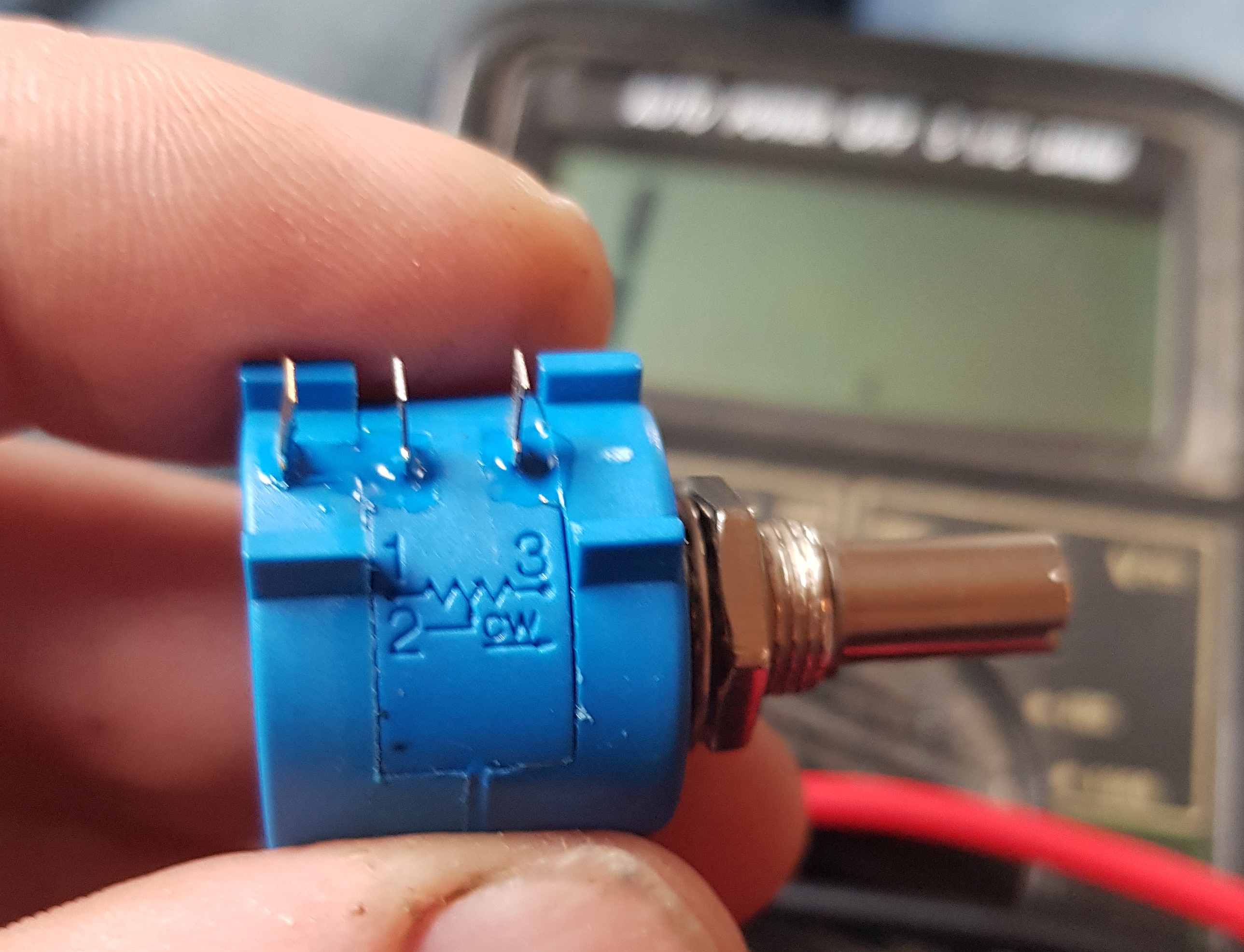

von Thomas B. (thombde)
Lars B. schrieb:
> Ist das hier ein ähnliches Modell.
> https://www.ebay.de/itm/164294495009?
Ja, ist ähnlich.
Ob es was taugt, wirst Du uns bestimmt später berichten.

Das Poti kannst Du mal tauschen, ich würde es nicht unbedingt als
Fehlerursache vermuten. Ich würde aber mal direkt an dem Poti messen,
und es dabei ganz langsam hochdrehen und neben dem Messgerät das
Verhalten der Ausgangsspannung beobachten. Das kostet erst mal nichts.

Kannst Du bei Gelegenheit mal die Relaisplatine abnehmen und Fotos von
der darunterziehenden Platine machen?
Wie ich schon weiter oben geschrieben habe bräuchte das NT m.M.n. eine
bessere Kühlung, oder ein weiteres Relais zur Umschaltung auf eine
weitere Wicklung.
Allerdings sollte das NT vorher natürlich repariert werden, ansonsten
lohnt ein Umbau nicht.
Dieses !!! Poti, Fabrikat "RADIOHM" ist der grösste Müll weit und breit,
diese Dinger sind immer oxidiert/setzen aus/ "kratzen". Ein Spritzer
"Kontakt 60" aus dem Repaircafe wirkt Wunder.
Hi Heinrich, danke für deinen Hinweis.Werd ich mal tun. Hab
sicherheitshalber mal ein Wendelpoti samt Knopf bestellt.

>> nachrüsten. Das Verändert zwar die Optik der Frontplatte, das macht das
>> Mehrgangpoti aber auch. Die Frage ist auch ob das Mehrgangpoti passt,
>> sowohl innen wie auch außen. Der Skalenknopf ist schon recht groß.
> Erzähl doch mal nicht so einen Blödsinn.
Schade dass es nicht sachlich geht.
> Ein normales Poti hat einen
> Drehbereich von 270°, das macht bei 30V 270/30 = 9°/V. Wenn man exakt
> arbeiten will, läßt sich das beschissen einstellen - feinfühlig ist
> anders.
Wo habe ich denn geschrieben dass man mit nur einem Poti feinfühlig
einstellen kann? Ich habe vorgeschlagen ein 2tes Poti nachzurüsten, mit
einem kleineren Wert. Ich würde bei dem NT kein Mehrgangpoti einbauen.
> Bei einem10Gang Wendelpoti hat man 10*360/30 = 120°/V. Ist also
> viel feinfühliger und man kann auch problemlos in 0,1V Schritten
> einstellen.
Ja, das stimmt. Allerdings stelle ich bei meinem Aim TTi mit 2 Potis
ohne Probleme im 10mV Bereich ein. 100mV geht auch mit dem „groben“
Poti.
> Die Lösung mit 2 normalen 270° Potis (Grob/Fein) ist nur ein Notbehelf,
> halt ne Billiglösung.
Nein, das ist weder ein Notbehelf, noch eine Billiglösung.
> Hochwertige analoge Netzteile haben an dieser
> Stelle Wendelpotis.

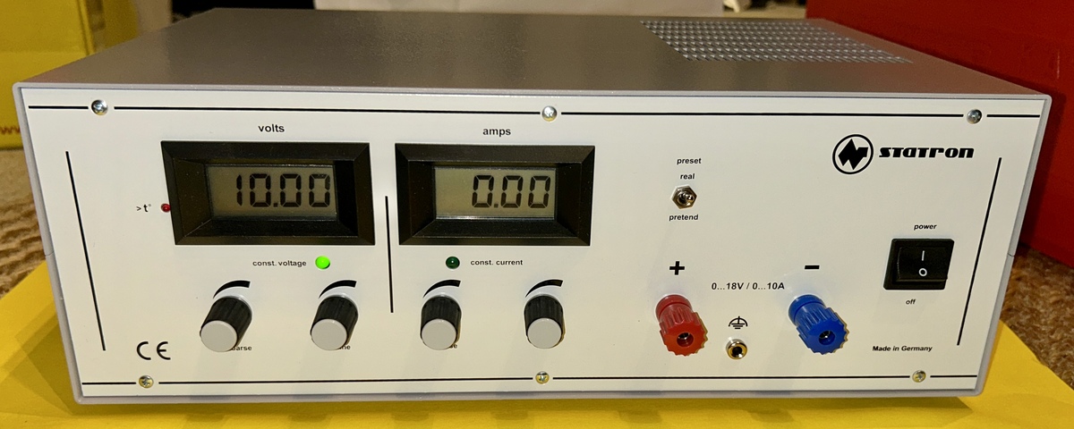

Oder eben 2 Potis. Anbei Fotos von Netzgeräten die ich schon als
hochwertig einstufe und die 2 Potis zur Einstellung verwenden:
https://www.mikrocontroller.net/attachment/629257/Aim_TTi.jpg
https://www.mikrocontroller.net/attachment/629258/Statron.jpg
https://www.mikrocontroller.net/attachment/629260/EA-Elektor-Automatik.jpg
Wenns auf dem Basteltisch längst qualmt und stinkt, ist ein Wendelpoti
sogar von Nachteil...
Aus dem Off, von hinten, weiter weg, gebrüllt:"Abdrehen! Abdrehen!!"
In so einer Situation zieht man die Bananenstrippe ab.
Oder drückt den Standby oder output off Knopf (rechtes und linkes Bild
Bilder von Jörgs NG )
Wobei da sehr von Nachteil ist, daß diese Knöpfe toggeln (warum gibt es
eigentlich für fast nichts aus der Elektronik deutsche Begriffe?)
Wenn man in der Hektik nicht sicher ist, ob man den Knopf getroffen hat,
hilft es nichts, ihn nochmal zu drücken. Mehrmals drücken hilft schon
gar nicht.
Bei Hochspannungsgeräten habe ich schon extra einen roten und grünen
Knopf gesehen. Beim einen Hersteller mit der Bedeutung "Rot: Gefahr,
Grün: freigeschaltet" und beim anderen mit der Bedeutung "Rot:
Abschalten, Grün: Einschalten." Hilft also auch nicht...
Kleiner Notausknopf mit Rot-Gelb wird die einzige sinnvolle Lösung sein.
Hallo Heinrich,
hab dem Poti jetzt wirklich mal einen Spritzer Kontakt 60 gegönnt und
was soll ich sagen. Die Spannungsanzeige steht jetzt wie ne Eins ! In
allen Bereichen. Keinerlei Muckser mehr.  Es stellt sich jetzt natürlich
die Frage, ob ich trotzdem das Wendelpoti einbauen soll, weil ein sehr
genaues Einstellen der Spannung mit dem eingebauten Poti nur schwer
möglich ist.
Außerdem stellt sich wirklich die Frage, ob es ohne große Mühe möglich
wäre die 3 Strombegrenzungen in eine stufenlose umzuwandeln.
Werd dann noch zu gegebener Zeit ein Bildchen von der unteren Platine
machen.
Erst mal ganz lieben Dank an Heinrich, aber auch an die anderen
Mitstreiter, insbesondere auch Jörg R. und Dieter.
> Hallo Heinrich,
Glückwunsch;-)
> möglich ist.
Mit dem Mehrgangpoti kannst Du die Spannung natürlich fein einstellen,
dagegen ist nichts zu sagen. Miss vorher nur ob es auch passt. Der Knopf
mit Skala wird m.M.n. nicht passen, der hat ca. 3cm Durchmesser. Da
müsstest Du vermutlich einen „normalen“ Potiknopf nehmen. Ich würde
allerdings, wie ich schon geschrieben habe, ein 2tes Poti mit einem
kleinen Widerstandswert nachrüsten. Ist aber Geschmacksache.
Schwer zu beurteilen, da müsste man die Schaltung kennen.
> machen.
Das kannst Du mal machen. Du kannst auch den Vorbesitzer kontaktieren ob
er noch Unterlagen zu dem NT hat.

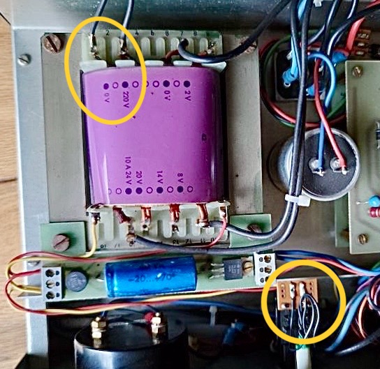

Na also, bei "Radiohm" in Kombination mit "Jahrzehnte auf dem Buckel"
eben quasi garantierte Aussetzer.
Pollin verramscht die jetzt, genau wie der Elektronik-Bastler-Laden
meiner Heimatstadt in den Achtziger Jahren. Auch beim Conrad waren die
gern bei Bausätzen beigepackt und sorgten schon ab Werk für Problemchen.
Ich würde es erstmal so lassen, wie es ist. Die Hilfsspannung für die
auf dem Trafo montierte Platine würde ich mal messen und notieren, der
gelbe und rote Draht zueinander, die zu der Klemmleiste führen. Die
Wechselspannung zwischen diesen beiden Drähten an der Klemmleiste der
Platine am Trafo. Ist ja 50Hz Wechselspannung, da tuts jedes Multimeter.
Die Hilfsspannung ist auf dem Einlegezettel des Trafos nicht
dokumentiert, "...falls mal was ist".
Ein irgendwie geartetes Präzisionsnetzteil wird das nicht, es bleiben
mehrere Restfehler, die aber für Reparatur-, Bastelarbeiten oder
Experimente ohne grosse Bedeutung sind:
Die Referenzspannung ist temperaturabhängig (Raumtemperatur,
Eigenerwärmung), es bleibt eine Restabhängigkeit von der Höhe der
Netzspannung, und wie jeder ausregelnde Verstärker rauscht auch dieser
ein wenig. Alles so kleine Fehlerchen, die es eben nicht zu einem
"Präzisions-Konstanter", gar zu einem eichfähigen "Labor-Normal" machen,
sondern zu einem gut brauchbarem "Normalo"-Gebrauchsgerät. Es hat ja
auch nicht die Welt gekostet. Nimmt man den heutigen Euro von der
Kaufkraft her wie die frühere D-Mark 1:1, so muss ich sagen: Wo hätte
man denn für "35 Markelln" früher alleine so ein ansprechend stabil
gearbeitetes Gehäuse mit allen Hilfsblechen, Versteifungen und derart
haltbarer Lackierung bekommen? In "meinem" Elektronikladen "damals" und
beim Conrad eben auch nicht.
Freilich, wenn das Wendelpoti schon bestellt ist, kannst Dus ja trotzdem
einbauen. Ich würde aber zu allererst die Netzanschlüsse am Trafo und
Netzschalter mit einem nachträglichen Berührschutz versehen. Und die
vermutete Schmelzsicherung, von aussen erreichbar an der Rückseite, mal
auf ihren Nennwert kontrollieren. Nicht, daß da ein Vorbesitzer
irgendwann mal "irgendwas" reingeschraubt hat, was er gerade da hatte.
Typische Frage von mir: wie sieht so ein Berührungsschutz aus und was
bewirkt er?
> Typische Frage von mir: wie sieht so ein Berührungsschutz aus..
Abdeckung der Anschlüsse aus Kunststoff.
> ..und was bewirkt er?
Er bewirkt dass man beim messen an dem NT nicht mit den Fingern an die
Anschlüsse kommt.
Ich vermute dass viele User hier die ständig an so etwas basteln über
einen Trenntrafo verfügen, um das Risiko einen elektrischen Schlag zu
bekommen zu minimieren.
PS: Guter und wertvoller Hinweis von Heinrich K.
Danke Jörg für den Hinweis und die bildliche Darstellung. Bei mir sagt
ein Bild wirklich mehr als 1000 Worte.
Hab mal die obere Platine abgeschraubt und Bildchen gemacht.
Heinrich wollte noch die Hilfspannung wissen, die beträgt 31,4 Volt. Die
Schmelzsicherung hat folgende Bezeichnung M 1,6/250E
Gibt es die 10-Gang-Potis eigentlich auch in Stereo?
PS:
Das gleiche Gerät des TO habe ich unter den Namen MC-Voice.
Ca 20 Jahre alt.
Die Potis kratzten wie Sau.
Der Klassiker, LM723. Der sitzt sogar in einem hochwertigen Sockel.

Beim Aim TTi ist es ein „richtiger“ Schalter (Druckknopf). Der rastet
bei Betätigung ein, eine LED signalisiert den ON-Zustand des Ausgangs.
Das EA und das Statron haben leider keine Taster/Schalter um den Ausgang
zu schalten. Bei dem EA kann aber über die SUB-D Buchse ein Schalter
angeschlossen werden um die Funktion zu nutzen.

von Hans (ths23)
Er darf auch ein anderes Fabrikat nehmen, aber dann wird es vermutlich
teurer.
Schlechter als das was bei ihm derzeit verbaut ist, wird es allerdings
nicht sein.
Doch es ist schon sachlich. Du ziehst Dich daran hoch, daß man mit einem
Wendelpoti zu viele Umdrehungen machen muß. Das ist zwar erst mal
richtig aber hier völlig irrelevant. Der Vorteil der feinfühligeren
Einstellung wiegt diesen Nachtteil bei weitem auf.
Die Verwendung von 2 normalen Potis hat schlichtweg Kostengründe. Sie
ist aber Mist.
Das jetzt Statron (Dein 2. Bild) auch anfängt zu sparen hätte ich nicht
gedacht. Ich kenne Netzteile von denen schon gut 45 Jahre und da waren
früher immer Mehrgangpotis verbaut. Die haben sich auch immer als sehr
zuverlässig erwiesen. Ich habe mir vor 12 Jahren ein Statron 2224
gekauft und das hat für die Spannung ein Wendelpoti. Meine
Eigenbaunetzgeräte habe ich auch mit Wendelpotis ausgestattet. Ich bin
sehr zufrieden damit und möchte nichts anders.
Jörg R. schrieb:
> Der Knopf
Ja das könnte unter dem Instrument knapp werden - das habe ich wirklich
nicht bedacht.
Doch es ist eine Notlösung, um Kosten zu sparen. Schau Dir mal den Preis
von einem hochwertigen Wendelpoti (ein guter Hersteller wird/sollte hier

Lars B. schrieb:
> Hallo Heinrich,
Glückwunsch! Damit dürfte sich auch das Poti als Fehlerursache heraus
kristallisiert haben.
Lars B. schrieb:
> @ Thomas B.
> Sieht das genauso aus und hast du einen Schaltplan?
Weis jetzt nicht genau welches Gerät Du gekauft hast.
Aber hier vorweg mal ein Link.
Das Gerät im Anfangspost.
Fotos von meinem Gerät (Baugleich) könnte ich nachliefern.
https://de.sci.electronics.narkive.com/ekDIW4QW/labornetzteil-df-1730sb-uber-ebay
Ganz weit unten schauen.
Thomas B. schrieb:
> Lars B. schrieb:
>> @ Thomas B.
Lars hat das NT mit den Analoganzeigen gekauft, das aus seinem 2ten
Post:
Beitrag "Re: Anderes Labornetzteil"
> Post:
OK, dann bin ich raus :)
Falls jemand das Gerät im Anfangspost besitzt.
Grafiken wurden bei mir gerade gesperrt.
Warum auch immer.
Alles etwas seltsam.
Schaltplan anbei.
Vielleicht kann es doch jemand gebrauchen.
Schön für dich, aber..:
Du musst das Kontakt 60 iklusive gelöstem Schmand wieder auswaschen!
Sonst hast du in absehbarer Zeit den gleichen Effekt wie vorher, aber
viel schlimmer.
Das Poti ist ja horizontal an der vertikalen Frontplatte montiert.
Meine Methode:
Einen dicken Knubbel Zellstoff, Klopapier, einen alten Lappen o.ä. unter
das Poti halten, bzw. das Poti einpacken. Mit einer Spritze und Kanüle
Iso-Prop in das Poti spritzen und so auswaschen. Ruhig etwas grosszügig,
es läuft ja wieder alles raus, wird aber vom Lappen aufgefangen und saut
nicht das Gerät ein. Alkohol verdunsten lassen -> fertig.
Vornehme Leute nehmen Tuner 600...
Ich drück dir die Daumen.
73
Wilhelm

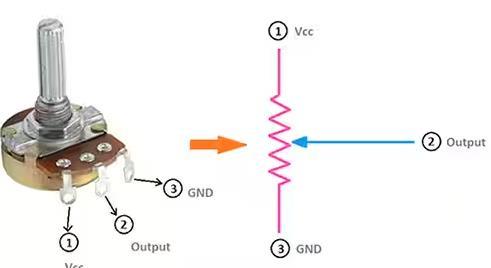

Heute kam das Poti aus Fernost. Worauf muss anschlussmäßig achten, wenn
ich das alte Teil gegen das neue tausche. Wenn's geht, jetzt keine
Schreikrämpfe oder Tritte unter die Gürtellinie.
Steht doch alles drauf.
1,2 und 3.
Messen kann man ja auch mal.
Bischen Arbeit muss auch sein.
2 ist Mittelabgriff
von Hans (ths23)
Der ganz linke Anschluß auf Deinem Foto ist der Abgriff (Schleifer),
also der Anschluß der bei Deinem alten Poti in der Mitte war. Der
mittlere und der rechte Anschluß entsprechen den beiden äußeren
Anschlüssen bei Deinem alten Poti. Diese 2 Kabel so anschließen, daß bei
Drehung im Uhrzeigersinn die Spannung ansteigt.
von Hans (ths23)
Thomas B. schrieb:
> 2 ist Mittelabgriff
Das ist richtig, aber man muß halt wissen welcher der Anschlußfahnen der
Mittelabgriff ist, das steht nämlich nicht drauf und die Zeichnung ist
auf dem Gehäuse ist nicht wirklich selbsterklärend. 2 ist der ganz linke
Anschschluß auf dem Foto.

Geht denn ein Anschluss an Masse?
Hans schrieb:
> Thomas B. schrieb:
>> 2 ist Mittelabgriff
Ne eben nicht.
2 ist der mittlere.
von Hans (ths23)
Thomas B. schrieb:
> Ne eben nicht.
> 2 ist der mittlere.
Ja meint man. Ich habe es gerade ausgemessen und es ist so wie ich es
beschrieben habe. Ich habe die Dinger oft genug in meinen Analogrechnern
verbaut und weis wie die angeschlossen werden. Bei Wendel- bzw.
Mehrgangpotis ist es eben i.d.R. nicht so, wie bei normalen Potis, daß
der mittlere Anschluß der Abgriff ist.
Aber der Lars kann ja gern hier
https://cdn-reichelt.de/documents/datenblatt/B400/3590-SERIES_ENG_TDS.pdf
im Dabla mal nach schauen, wo denn der Anschluß 2 ist. Du solltest das
auch mal tun bevor Du die Griffel benutzt und hier Stuß schreibst. Im
genannten Dabla S.2 steht ganz genau wo was ist.
Wie meinst Du das jetzt? Die Anschlüsse des Potis haben keine
Masseverbindung.
Das kommt auf die Schaltung des Netzteiles an. Es gibt welche, da hängt
dieser sozusagen in der Luft zwischen zwei Hilfsspannungen.
Lars B. schrieb:
> Worauf muss anschlussmäßig achten, wenn ich das alte Teil gegen das neue
tausche.
Am besten ist es, wenn Du den Mittenanschluss richtig erwischst, aber
die beiden anderen falsch herum. Das ist gut für den Kreislauf und
Herzinfarkt, wenn das Poti zur Spannungseinstellung immer in die falsche
Richtung gedreht werden muss.
Um das herauszubekommen, gibt es im Messgerät den Ohmbereich. Wenn das
was werden soll, dann nur mit EU-gemäßer Bürokratie, also mit
Checkliste.
1. Du drehst das Poti bis zum Anschlag gegen den Urzeigersinn. Dann mißt Du zwischen den Pins:
1-2:
2-3:
1-2:
2. Du drehst das Poti bis zum Anschlag mit den Urzeigersinn und zählst die Umdrehungen. Dann mißt Du zwischen den Pins:
Umdrehungen:
1-2:
2-3:
1-2:
3. Du drehst das Poti bis zur Mitte gegen den Urzeigersinn und zählst die Umdrehungen bis zur Hälfte und gibtst die gemachte Zahl an. Dann mißt Du zwischen den Pins:
Umdrehungen:
1-2:
2-3:
1-2:
Du begehst dann Deinen freitaglichen Geheimnisverrat (siehe StGB) und
postests die eingetragenen Werte, Im Forum gibt es dann Zoff, welcher
Pin welcher ist. Dadurch wird das Geheimnis der Pins nicht gelüftet und
somit der freitaglichen Geheimnisverrat vereitelt. Du mußt daher nicht
weitergehen auf das Feld Gefängnis und kannst die 4000 einziehen, wenn
Du über das Feld Los maschierst (Mikrocontrolpoly).
von Hans (ths23)
Masseverbindung.
Der rote Draht scheint der Mittelabgriff beim alten Poti zu sein der
kommt an Anschluß 2, also den ganz Linken auf Deinem Foto. Orange und
Lila kommen an die beiden anderen Anschlüsse  - wie rum mußt Du
ausprobieren (bei Drehen in Uhrzeigerichtung sollte die Spannung
steigen).
Noch einer der es nicht rafft. Schau ins Datenblatt da steht es drin,
welcher Anschluß wo ist. Mit diesem Wissen muß man dann keine Romane
verfassen.
Wenn man Anfang und Ende (also orange und lila) vertauscht geht auch
nichts kaputt.
von Hans (ths23)
Jörg R. schrieb:
> So sollte es passen:
> https://www.mikrocontroller.net/attachment/631053/Poti.jpg
Endlich mal einer der es rafft.
Schöne Zeichnung hast Du da gemacht.

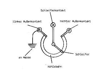

Hans schrieb:
Danke;-)
Die Hersteller hätten die Beschriftung auf dem Poti ja auch besser
machen können. Ich habe mir gerade mal ein Poti von Bourns angesehen, da
ist es auch nicht besser.
Hans schrieb:
> Mit diesem Wissen muß man dann keine Romane verfassen.
Abwarten und Tee trinken (Mikrocontrolpoly).
Danke Jörg, besser geht nicht !
Hans schrieb:
> Masseverbindung.
Deshalb !
Lars B. schrieb:
> Hans schrieb:
>> Masseverbindung.
> Deshalb !
Das hat aber nichts mit Deiner Schaltung zu tun.
In deiner Abbildung arbeitet das Poti einfach nur als einstellbarer
Spannungsteiler. Das dient nur zur Veranschaulichung.
Lars B. schrieb:
> Deshalb !
Das ist ein Poti für arabische Kunden.
So Leute,
alles fertig. Anschluss so,  wie ihr (Jörg) es dargestellt habt, Knopf
ist doch kleiner als gedacht und passt deshalb gut unter das Instrument.
Danke euch allen !!!
Lars B. schrieb:
> So Leute,
Sehr schön;-) Ich hätte nicht gedacht dass die Einstellskala passt.

von Hans (ths23)
Lars B. schrieb:
> So Leute,
Glückwunsch! Ist doch gut geworden. Wie läßt sich das denn Deiner
Meinung nach bedienen?
PS: Gehört der Skalenausschnitt am Knopf nicht nach oben? So stehen doch
die Zahlen auf dem Kopf.
Hans schrieb:
> Lars B. schrieb:
>> So Leute,
>> alles fertig. A
Ja,der Knopf ist fehlerhaft montiert.
Oben wäre richtig, aber dann iste die Feststell- Mechanik im Weg zur
Instrumenten Abdeckung.
In solchen Fällen hilfsweise den Knopf um 90 Grad gedreht montieren, ist
ein Kompromiss.
Um ehrlich zu sein, hätte ich den alten Poti wohl eher gelassen. Das
Einstellen mit dem neuen Poti ist zwar sehr genau (man bekommt den
Spannungswert also wirklich genau hin) aber in Verbindung mit dem
Analoginstrument ist das natürlich übertrieben. Das neue Poti wäre dann
eher für Digitalanzeigen geeignet. Außerdem ist das natürlich ein wildes
Drehen, bis man zu dem gewünschten Wert kommt. Der Knopf mit der Skala
ist zwar falsch montiert, aber da schau ich eh nicht drauf. Die Skala
ist mir viel zu winzig, da muss man mit einer Lupe ran.
Also alles in allem ein brauchbares Teil, aber weniger in Verbindung mit
diesem Gerät.
von Hans (ths23)
Lars B. schrieb:
> Um ehrlich zu sein, ...
Danke für die ehrliche Rückmeldung.
Das Poti hat, neben der feinfühligen Einstellung, halt noch den Vorteil,
das man weniger Chancen hat versehentlich über das Ziel hinaus zu
schießen. Der Gerhard O hatte das in einem anderen Faden so geschrieben.
Ein Aspekt den ich bisher so auch nicht auf dem Schirm hatte, aber da
spricht wohl bei Gerhard die jahrzehntelange Praxis als
Elektronikentwickler.
Lars B. schrieb:
> Außerdem ist das natürlich ein wildes Drehen,
Mein Reden:-)
Lars B. schrieb:
> Das neue Poti wäre dann eher für Digitalanzeigen geeignet.
Aber auch dann nicht in Billignetzteilen.
von H. H. (Gast)
Es gibt auch 3T Potis.
CW heißt übrigens, dass der Schleifer in Uhrzeigerrichtung (Clockwise)
zu Pin 3 hin dreht... unter Umständen ein wichtiges Detail.
In Jörgs Zeichnung ist das richtig verbunden.
