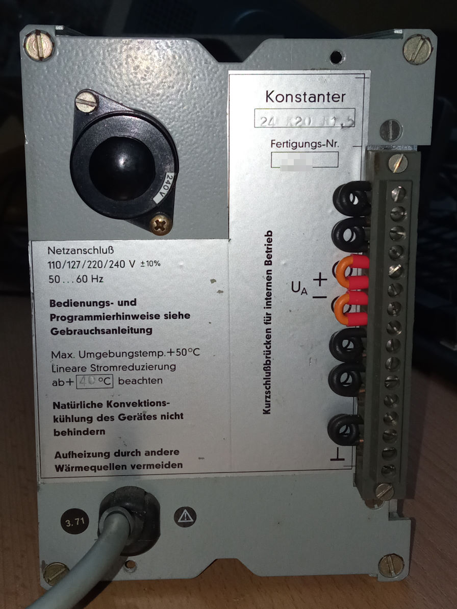

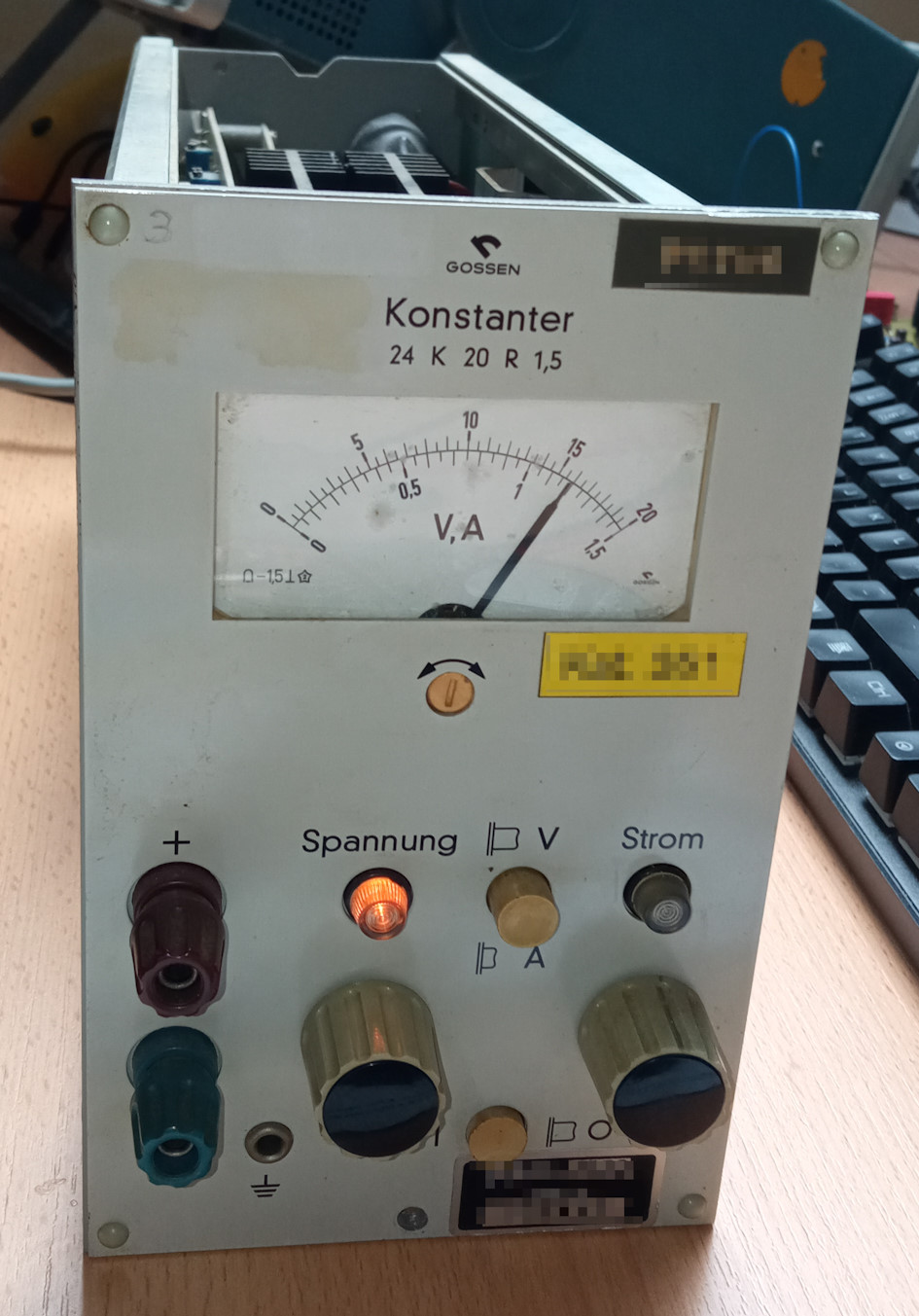

innerhalb des letzten Jahres habe ich (aus „Liebhaberei“) vier ältere
Gossen Konstanter sehr preisgünstig erworben, namentlich je einen
24K20R1,5, 24K32R2, 34K32R4 und 44T40R5.
Alle sind für ihr Alter noch relativ gut in Schuss und funktionieren
prinzipiell, jedoch müssten sie wieder mal abgeglichen werden
(Spannungs-/Strom-Bereichsende sowie Anzeigeinstrumente).
Daher meine Frage: hat hier jemand Unterlagen zu diesen Netzgeräten,
zumindest Abgleichanweisungen oder Schaltpläne? Google-Suche war leider
erfolglos. Die Geräte sind relativ aufwendig gebaut (im Vergleich zu
Statron), und bis auf das 24K20R1,5 sind die Leiterplatten doppelseitig,
sodass ich mir das Schaltplan-Selbst-Aufnehmen gern ersparen würde.

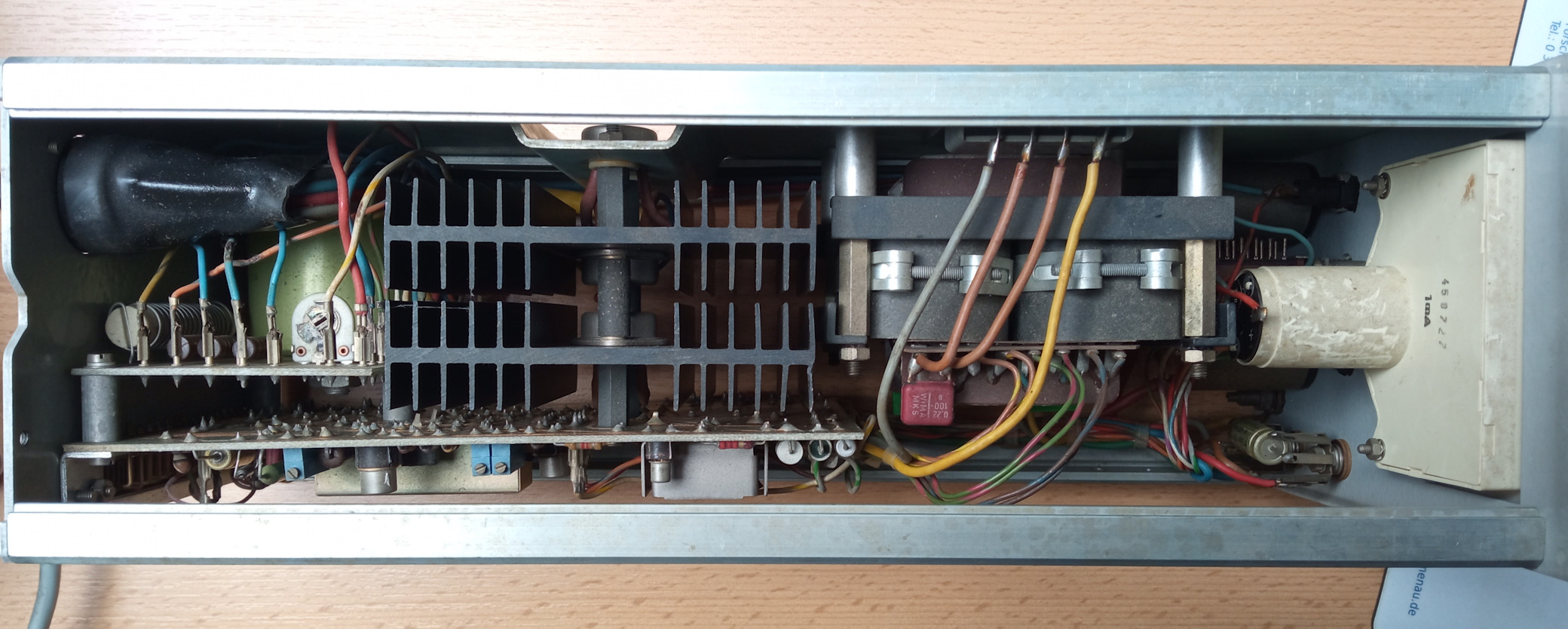

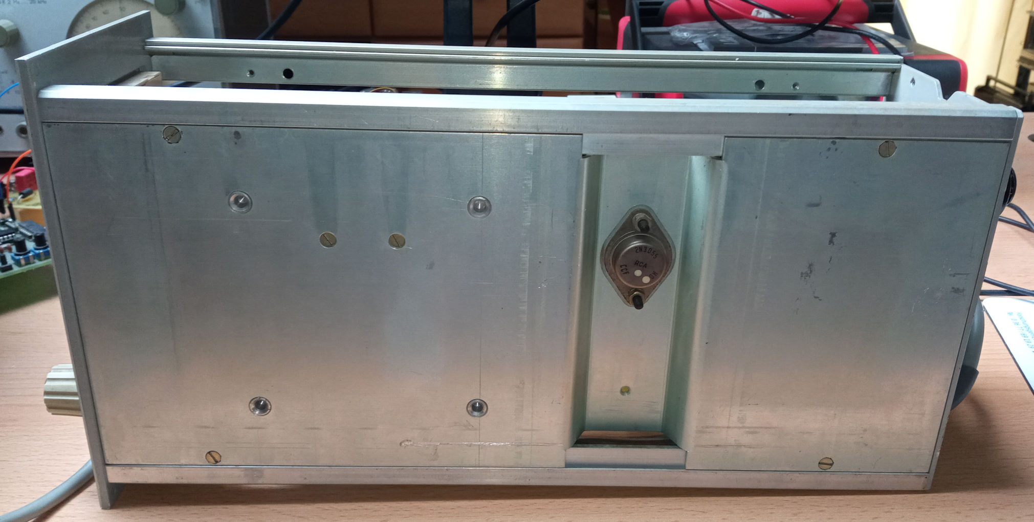

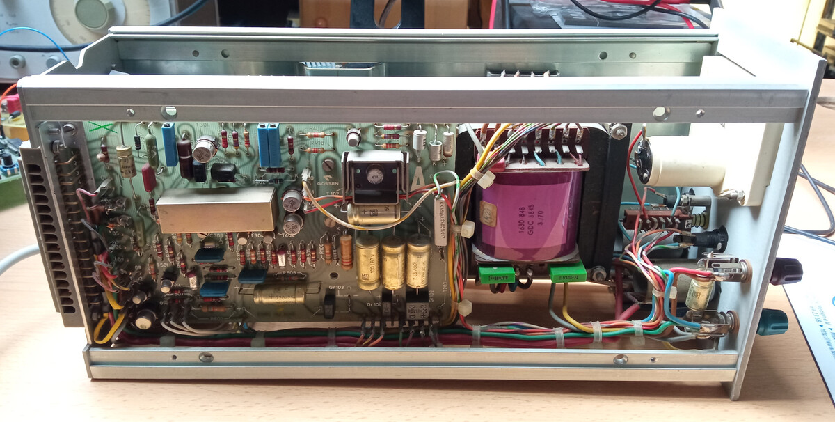

Anbei für geneigte Mitleser mal einige Fotos vom 24K20R1,5 – bei
Interesse kann ich auch noch Fotos der anderen Geräte hochladen.
Viele Grüße
Johannes

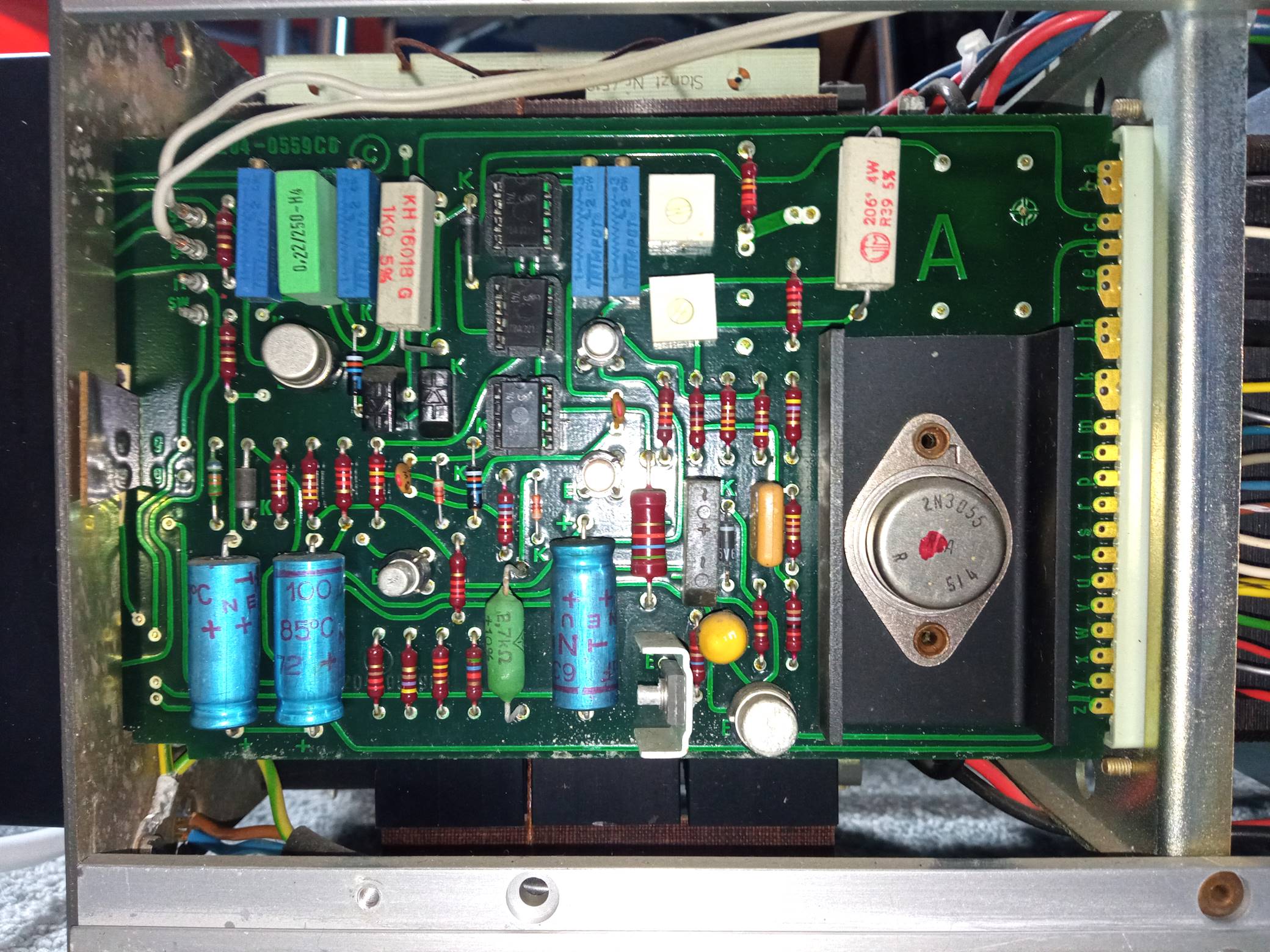

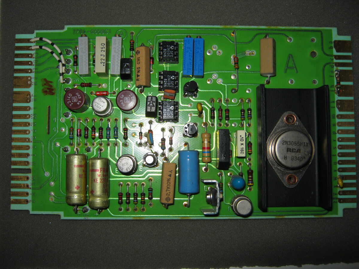

von Hans-Joachim S. (haenschen2)
Hallo Johannes,
wenn Deine Leiterplatte so aussieht wie im Anhang ...
Andrew T. schrieb:
> Gelöst habe ich das dann mit 10k für das 8V und 30k für das 32V Gerät --
-genau so würde ich das auch machen.
Mit der umgestellten Formel auf Seite 17   2.2.2 :
R RU = R PU * U RU / U A (U RU ist die Referenzspannung ca. 9,xx Volt)
finde ich bei Verwendung eines 50 kOhm Zehngangpotis für R305 = 14,22
kOhm,
oder bei Verwendung eines 20 kOhm für R305 = 5,7 kOhm.
Nachgeglichen wird das mit dem Trimmpoti R308 und schon ist Alles wieder
gut.
( -natürlich ändert sich dann die Spannungskonstante von 1 kOhm/Volt auf
1,56 kOhm/V bzw. auf 625 Ohm/V !)
Hans
von Johannes F. (jofe)
Hans-Joachim S. schrieb:
> Hallo Johannes,
Hallo Hans,

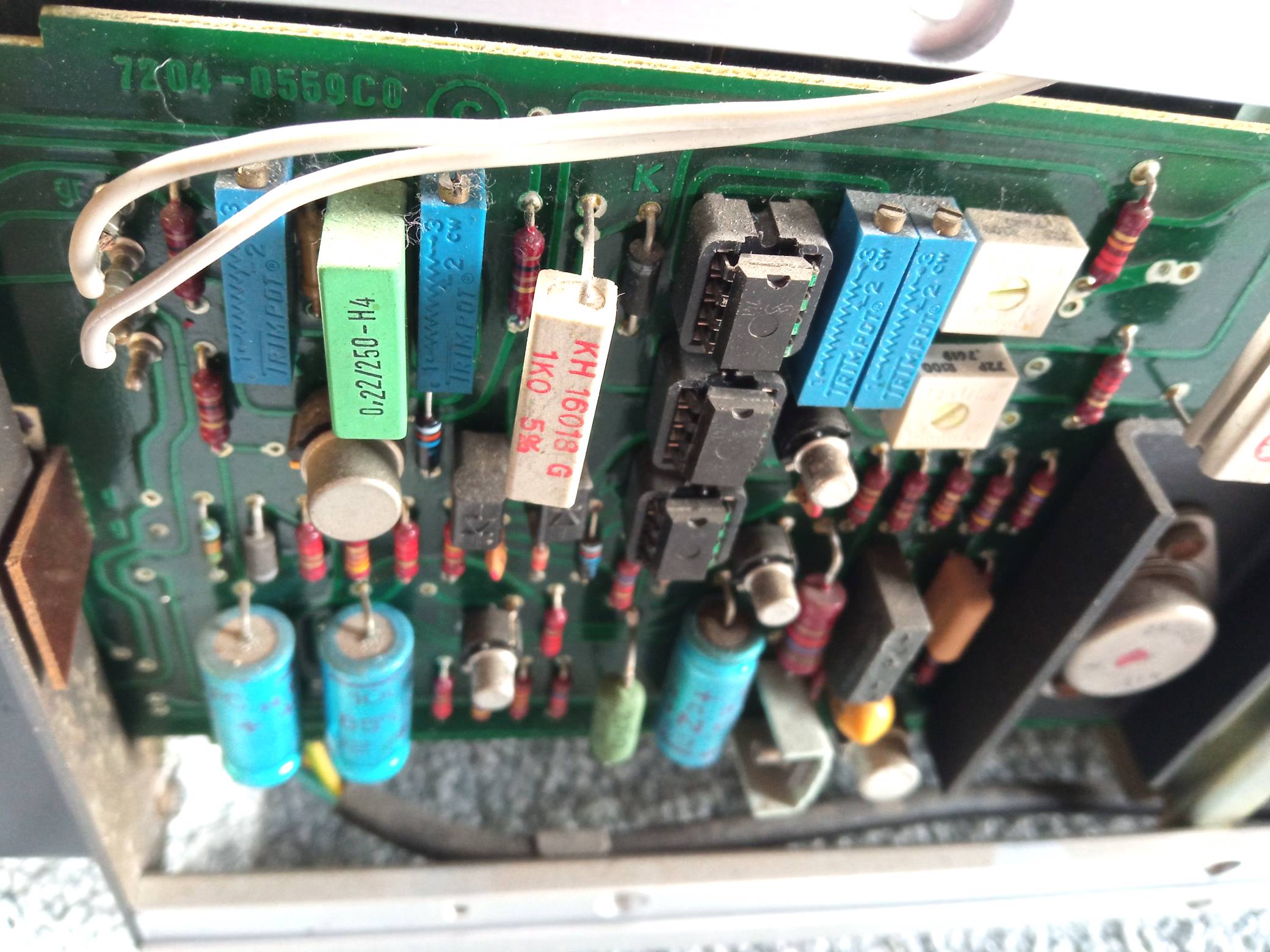

meine LP ist etwas anders, wohl eine ältere Version (7204-0559C0, auf
deiner steht ...C1). Bei mir hat das Spannungs-Poti auch 32 kΩ, das
Strom-Poti 500 Ω.
von Peter D. (peda)
Ich würde die einfachen Fassungen durch gedrehte Fassungen auswechseln.
https://www.ebay.de/itm/254416037467
Ja, das werde ich tun. Habe auch schon welche da, bestelle die i.d.R.
bei Reichelt.
Wäre es auch sinnvoll, die alten 741er durch modernere Typen zu
ersetzen?
Hallo Johannes++
Mein Gossen ist der "Messkonstanter" 8 Volt 6 Amp.
Auf dem 2N3055 steht "8340" - also wird der von 1983/84 sein.
Ich würde an deinen Geräten nichts ändern - die 3 741 kurz aus den
Sockeln ziehen - wieder einschieben - fertig.
Sollte das ein oder andere Gerät einmal zu Schwingeinsatz neigen,
dann kann ein 100 pF Keramik-Scheibenkondensator zwischen W und X
abhelfen.
(rechts, zwischen TO3-Kühlkörper und Steckerleiste)
Viel Spaß beim Basteln ...
Hans

von Holger P. (scrat382)
Hallo Ihr,
ich ziehe diese alte Thema noch einmal hoch.
hier steht ein altes Exemplar, das nicht zu der 24 Series gehört und mir
Rätsel aufgibt:
Modell: Konstanter 24 K 20 R 1,5
Die 24XX Series Anleitung deckt dieses Modell nicht ab, sie kennt nur
einen ....R1,8. Die Bestückung ist arg unterschiedlich.
Hier im Forum und auch sonst im NEtz habe ich keine passende Anleitung
gefunden.
Einziher weiter Hinweis: die Hauptplatine träge die BEschriftung
Stantzt. 3903.
Hat jemand von Euch passende Unterlagen?
Nachdem ich ihm neue Elkos verpasst habe, bringt er wieder mehr als 0,8
A, leider riegelt die Strombegrenzung schon bei 1,2 A ab.
Oben auf der Platine gibt es die drei Spindeltrimmer R303, R403 und
R410. Vielleicht ist einer von denen für die Strombegrenzung zuständig.
> gefunden.
Ich leider auch nicht, scheint ein eher seltenes Modell zu sein.
> Stantzt. 3903.
Bei mir auch, habe gerade mal nachgesehen. Habe also auf jeden Fall ein
(weitgehend) identisches Exemplar.
Kann mich auch erinnern, dass bei meinem die Endwerte nicht mehr
stimmen.
Mangels Unterlagen müsste dann halt der Schaltplan aufgenommen werden.
Glücklicherweise sind die Boards (im Gegensatz zu meinen anderen
größeren/neueren Geräten) einseitig, sodass das nicht zu viel Aufwand
macht. Ich versuche, mir demnächst mal etwas Zeit dafür zu nehmen.
von Andrew T. (marsufant)
Sehr wahrscheinlich: der Shuntwiderstand verändert, der istleicht in der
PLUS Leitung findbar: Prüfen und ggfs. ersetzen.
Ich habe jetzt mal mit trial and error die drei Zehngangpotis
ausprobiert.
Jetzt bringt er wieder die 1,5 A.
