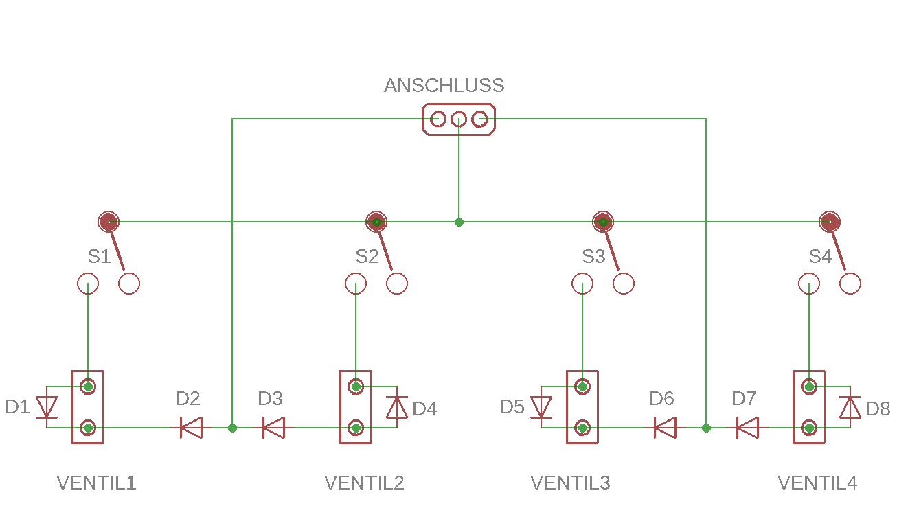

Hallo Elektroniker,
ich habe eine Frage zu einer kleinen Bewässerungsanlage.
Auf dem Trödel fand ich eine Kunstoffbox mit vier Wasser-Ausgängen
(Gardena-Verbinder) und einen Wassereingang.
Außen gibt es vier Kippschalter, die offensichtlich wahlweise den
Wasssereingang auf einen der vier Ausgänge schalten sollen (oder
wahlweise auch auf mehrere).
Aus der Box kommt ein dreiadriges Kabel heraus.
Ok, dachte ich, da sind vier Magnetventile drin und fertig. Aber dem ist
nicht so.
Innen sind zwar vier Magnetventile verbaut (Aufschrift 24V/50Hz), aber
außerdem gibt es acht Dioden, deren Funktion ich nicht verstehe. D.h.,
die Funktion der vier Freilaufdioden verstehe ich schon, aber den Rest
nicht.
Wie sollen die Ventile denn angesteuert werden? 24V AC? Und wozu der
Aufwand?
Da es sich offensichtlich nicht um einen missglückten Selbstbau handelt,
gehe ich davon aus, dass die Entwickler sich dabei etwas gedacht haben.
Bitte schaut mal auf die Schaltskizze, vielleicht kann jemand dazu etwas
sagen.

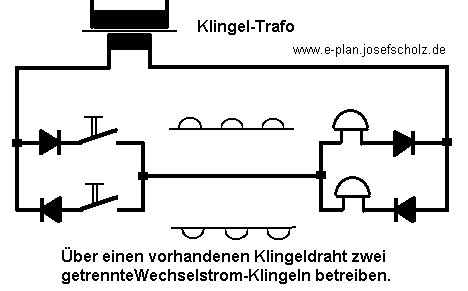

von Mario M. (thelonging)
Kabel sparen. Prinzip zwei Klingeln über eine Leitung.

von Mario P. (mario_71950c)
zum Thema von  Ulrich B. (da hier inzwischen zwei Themen vermischt
werden):
- über die Schalter kann entschieden werden, ob das zugehörige Ventil
überhaupt schaltet. (die folgenden Überlegungen gehen davon aus, daß die
Schalter eingeschaltet sind)
Wenn ich von einer Gleichspannungsspeisung ausgehe, bei der die
Polarität an den äußeren Kontakten in Bezug auf den mittleren
Anschlußkontakt durch das steuernde Modul gewechselt werden kann, ist
auch ein ODER-Verhalten der Ventile 1 und 2 (alternativ Ventile 3 und 4)
denkbar:
- nur Ventil 1 (3) ist ein (+ am Außenanschluß)
- beide Ventile sind aus (keine Spannung am Außenanschluß)
- nur Ventil 2 (4) ist ein (- am Außenanschluß)
von Ulrich B. (stringwalker)
Harald W. schrieb:
> Was ist Dein Problem? Deine Frage ist doch durch den Beitrag
> von Mario (M) eindeutig geklärt.
Das trifft so nicht zu, ich denke, das wirst du verstehen, wenn du den
Beitrag von Mario P. liest.
> werden):
> denkbar:
Vielen Dank, Mario P., genau das ist es! Die Polarität der
Gleichspannungen steuern die Ventile, jetzt habe ich es verstanden. Die
Schalter sind also eher dazu da, ein Ventil auszuschalten und nicht, wie
ich gewohnheitsmäßig annahm, sie einzuschalten.
