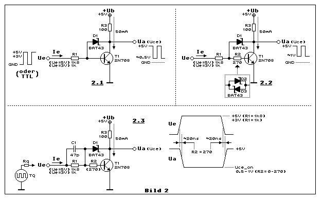

von Dieter R. (dieter_r)
auf der Suche nach Möglichkeiten einen schnellen Schalter zu
realisieren, habe ich im Elektronik-Kompendium die Schaltung im Anhang
gefunden. Darin ist ein Schottky-Transistor gleich mit entsprechendem
Kondensator und Vorwiderständen dimensioniert so daß die Schaltflanken
möglichst steilflankig werden.
Selbst eine Auswahl an Schottky Transistoren in einem Gehäuse gibt es
leider nur sehr wenige, siehe hier
Beitrag "Schottky-Transistor gesucht".
Aber gibt es das nicht vielleicht auch als komplettes Modul?

von Michael B. (laberkopp)
Deine gezeigten Schalter sind langsame Inverter, bis ca. 25 oder 10 MHz
je nach Tansistor (golddotiert oder nicht).
Wenn es irgendwie 'schnell' sein soll verwendet man weder
Bipolartransistoren noch open collector mit pull up, sondern CMOS
Inverter
https://www.nexperia.com/products/analog-logic-ics/logic/buffers-inverters-transceivers/inverters/series/74HC1G04-74HCT1G04.html
Kleinere Spannungen schalten schneller
https://www.ti.com/lit/gpn/sn74auc1g04
geht bis knapp 500MHz.

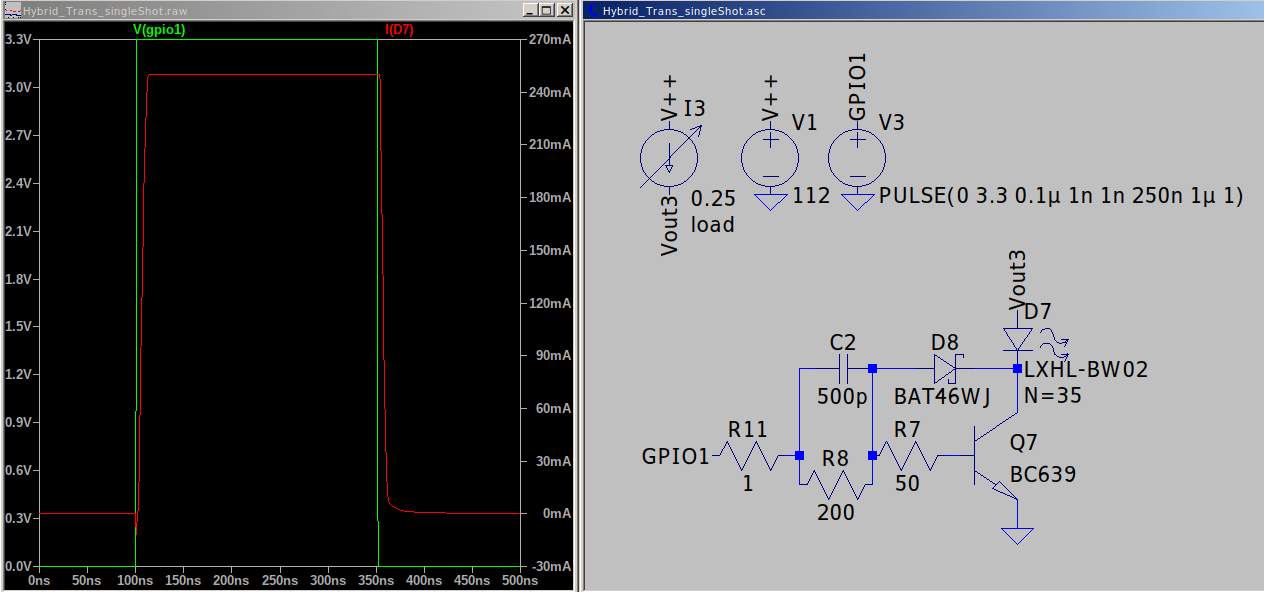

Einwand ist berechtigt. Hätte ich 5V wie im Bild, wäre mein Griff direkt
zu einem SingleInverter gegangen.
Ein ESP32 soll mit 3,3V max 40mA einen Konstantstrom 700mA 60-120V, nach
GND schalten, invertierend oder nicht ist zweirangig.
1% duty bei 100kHz, also Pulsdauer 100ns.
An die EMV habe ich noch nicht gedacht, und der Test soll eben zeigen
wie die KSQ darauf reagiert.
Ja, der ESP kann das tatsächlich, die genaue Flankensteilheit habe aber
gerade nicht parat.
Die Last sind einfach LEDs, daher auch die unterschiedliche Spannung je
nach vebautem Modul. Da fallen über dem Schalter bis zu maximal 120V ab.
Im Modell scheint es grundsätzlich zu funktionieren, bei 250mA/40V
Abfall siehe Anhang. Deshalb auch die Eingangsfrage nach fertigem Modul.
Ihr sagt es fehlen Infos, aber nicht welche. Wie soll ich zB
Randbedingungen nennen, von denen ich nichts weiß. So reden wir
aneinander vorbei.
Da das ganze nicht in Serie gehen soll, baue ich das erst einmal ein
Muster mit Transistor und Peripherie auf und sehe dann weiter.
Falls noch von Interesse:
Ich habe nie geschrieben, dass die Frequenz die LED Dimmfrequenz sein
soll, dem ist ja auch nicht so.
Ja ich habe die KSQ, TCI MAXIJOLLY HV, 122409. Natürlich weiß ich nicht,
wie schnell die regelt. Wie auch?
Und muss sie denn? Angenommen Schalter ist an, 350mA fließt über die
LEDs, Spannung bei 65V, der Schalter schält für 100ns aus und wieder an.
Die Idee ist, dass die KSQ eben nicht so schnell ist, und das "gar nicht
mitbekommt". Dennoch dimmt das die LED. Deshalb die hohe Frequenz.
Es mag Zufall sein, aber grundsätzlich funktioniert das auch so, derzeit
mit BSS123. Leider verlängert der aber die Pulsdauer um 30ns.

von Klaus R. (klara)
> gefunden.
Da werden Erinnerungen wach. Diese Schaltung habe ich 1979 in meiner
Ingenieur - Arbeit verwendet. Sie hatte da noch eine weitere Stufe. Es
wurde ein gewöhnlicher BC107 eingesetzt. In der nachfolgenden Stufe kam
ein BC177 zum Zuge. Die Schaltung nutzt die Vorteile ungesättigter
Transistoren. Die Flankensteilheit war mit einem guten 10 MHz Oszi nicht
zubestimmen. Ich hatte Schaltung vermutlich aus der Funschau. Es ist
also ein sehr alter Hut.😉
