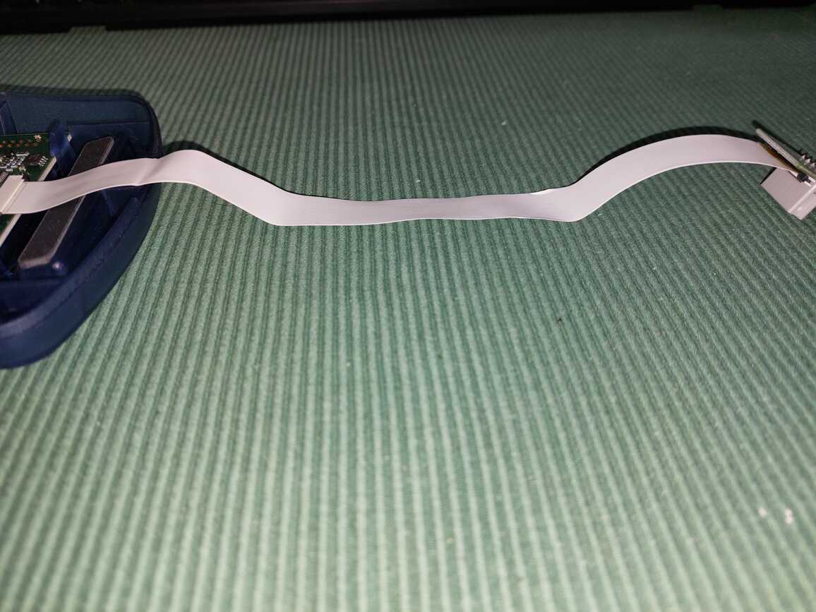

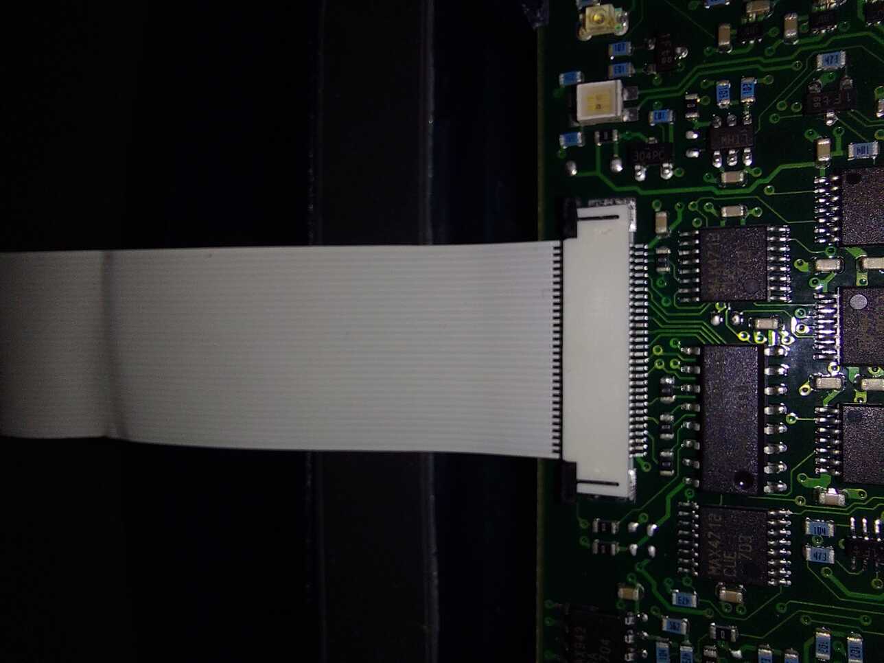

könnte das am Kabel liegen, oder? Den zweiten JTAGICE mk-II mit der
Fehlermeldung habe ich gerade gebraucht gekauft. Das Flachbandkabel hat
zwei bis drei leichte Knickstellen.

Das Flachkabel lässt sich tauschen. Du hast ja zwei, also mache
einen Kreuztest. Nicht selbständig draufgekommen?

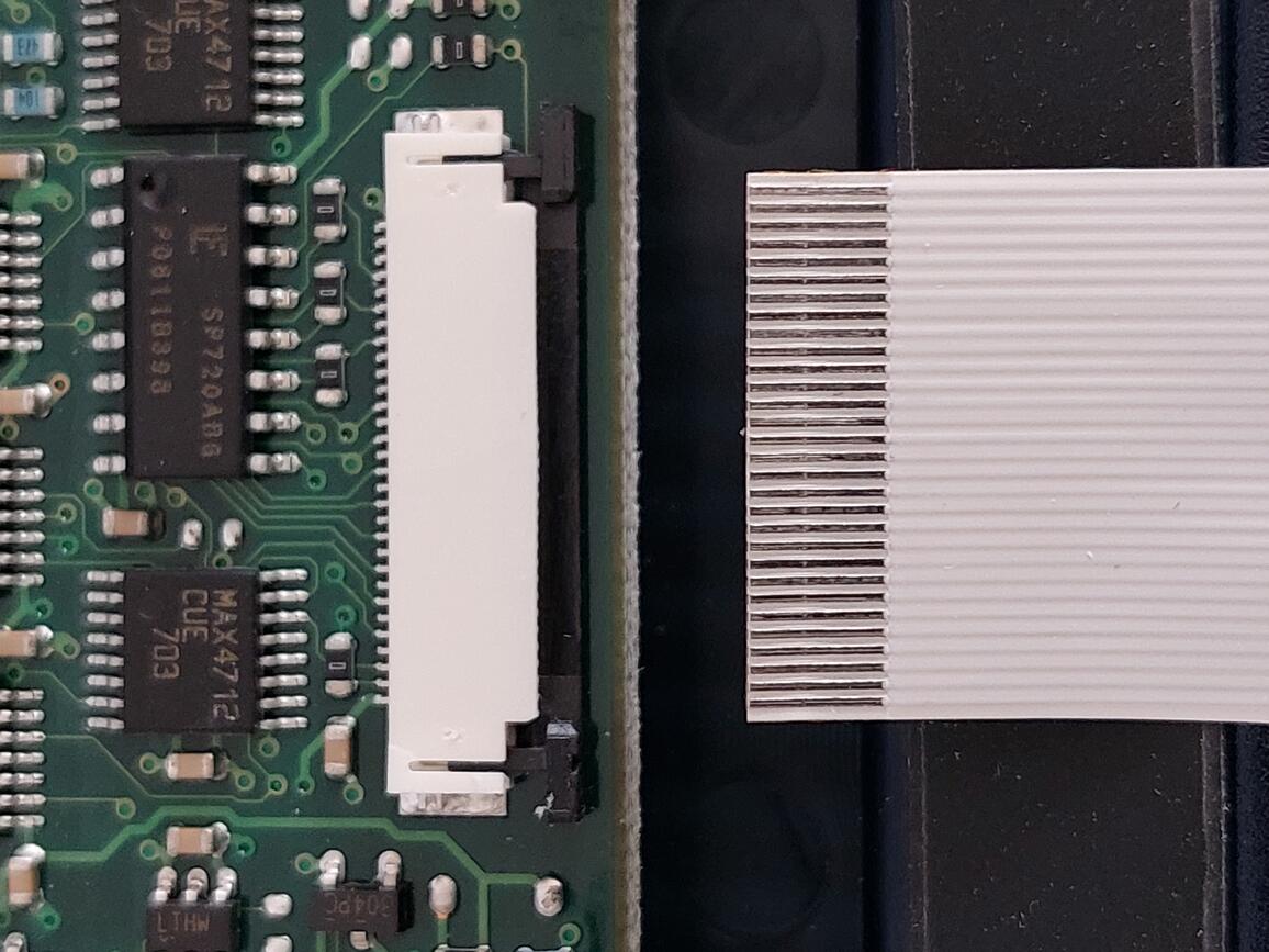

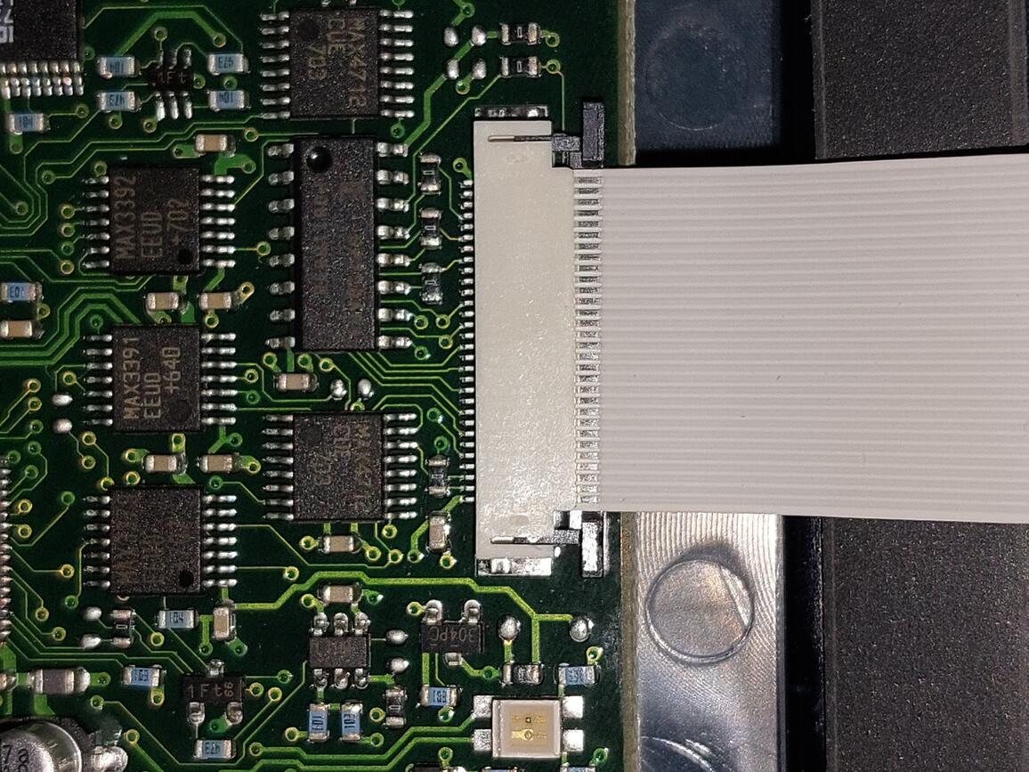

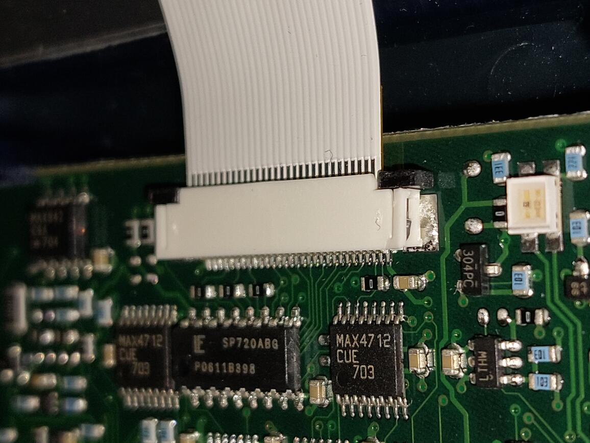

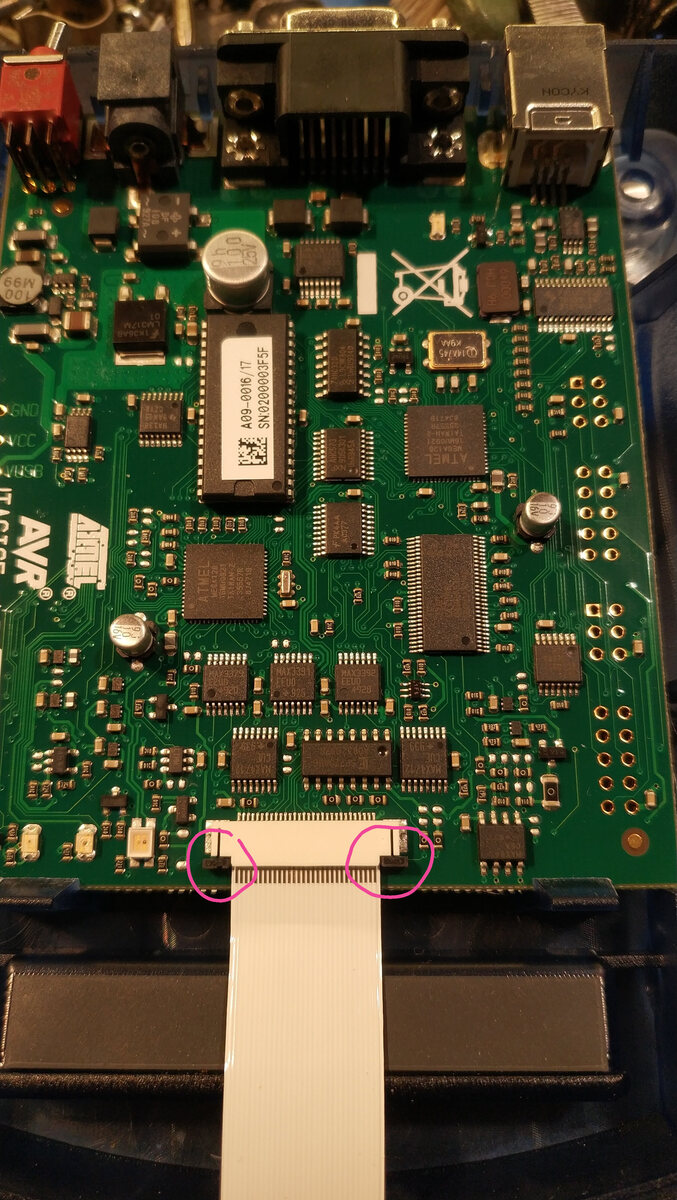

von Alexander S. (alesi)
in welcher Richtung genau muss ich den Stecker auf der Platine des
JTAG-mkII abziehen? Muss ich dabei noch "Pins", die eingerastet sind,
bei Seite drücken? Gibt es einen Link mit Bildern wie Stecker und Sockel
einzeln aussehen?
von Harald K. (kirnbichler)
Der schwarze Rahmen auf dem mittleren Bild muss vorsichtig in Richtung
des Folienleiters gezogen werden. Dann kann man mit wenig Kraft den
Folienleiter herausziehen.
Du musst diese beiden Nasen herausziehen, danach ist das Kabel lose.
Danke Harald und Jörg. Ich war mir nicht ganz sicher, ob man nur das
Flachbandkabel oder auch einen Teil des Plastiks abziehen muss. Hat
geklappt - siehe Bilder.
beim gerade gebraucht gekauften JTAG ICE mk-II war das komplette Zubehör
dabei - nur das Ersatzflachbandkabel nicht. Ich habe aber eines von
meinem anderen JTAG ICE mk-II. Das habe ich jetzt beim nicht
funktionierenden  JTAG ICE mk-II mit Seriennr. B000. eingesetzt. Leider

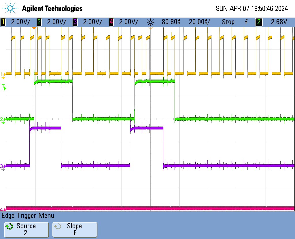

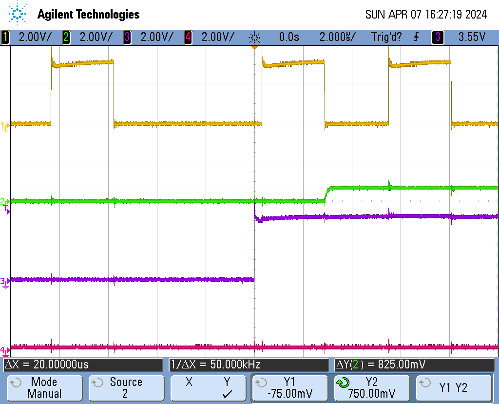

ich habe versucht die Signale am JTAG-Stecker mit dem Oszi zu messen.
Ch 1 (gelb):     Pin 1 TCK
Ch 2 (grün):     Pin 3 TDO
Ch 3 (violett):  Pin 5 TMS
Ch 4 (magenta):  Pin 9 TDI
2 V/div, 2 us
Die Pegel an TCK und TMS sind ca. 3.3 V, an TDO nur ca. 0.8 V. TDI ist
low.
Kann das sein? Befehl war
 $ avrdude -c jtag2 -p m1284p -P usb -v -n
Ich mess heute Abend mal und poste das Ergebnis hier.
Ich denke schon, dass an TDO was rauskommen muss, damit die Sache
funktioniert.
: Bearbeitet durch Moderator

So etwa wie ich es erwartet habe. Auf der TDO Leitung
kommt für den Slave nur eine müde Dauer-Null heraus.
Wastl schrieb:
> Offensichtlichstes Beispiel ist ein "halber" High-Pegel.
In diesem Fall eher noch deutlich weniger ....

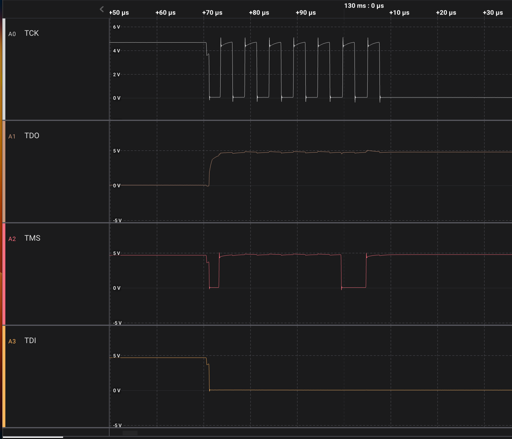

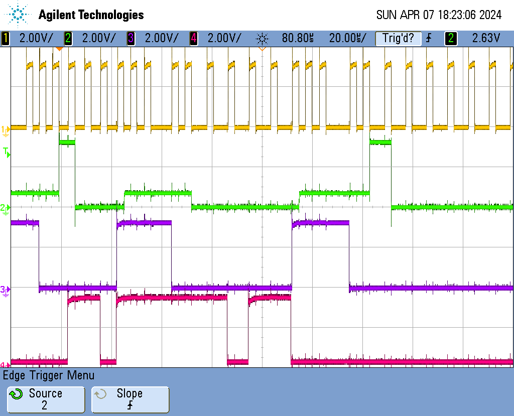

hier noch ein Oszi-Bild mit Trigger auf Ch 2 über einen größeren
Zeitbereich. Zu Beginn ist Ch 2 TDO über 3 V. TDO scheint drei Level zu
haben.

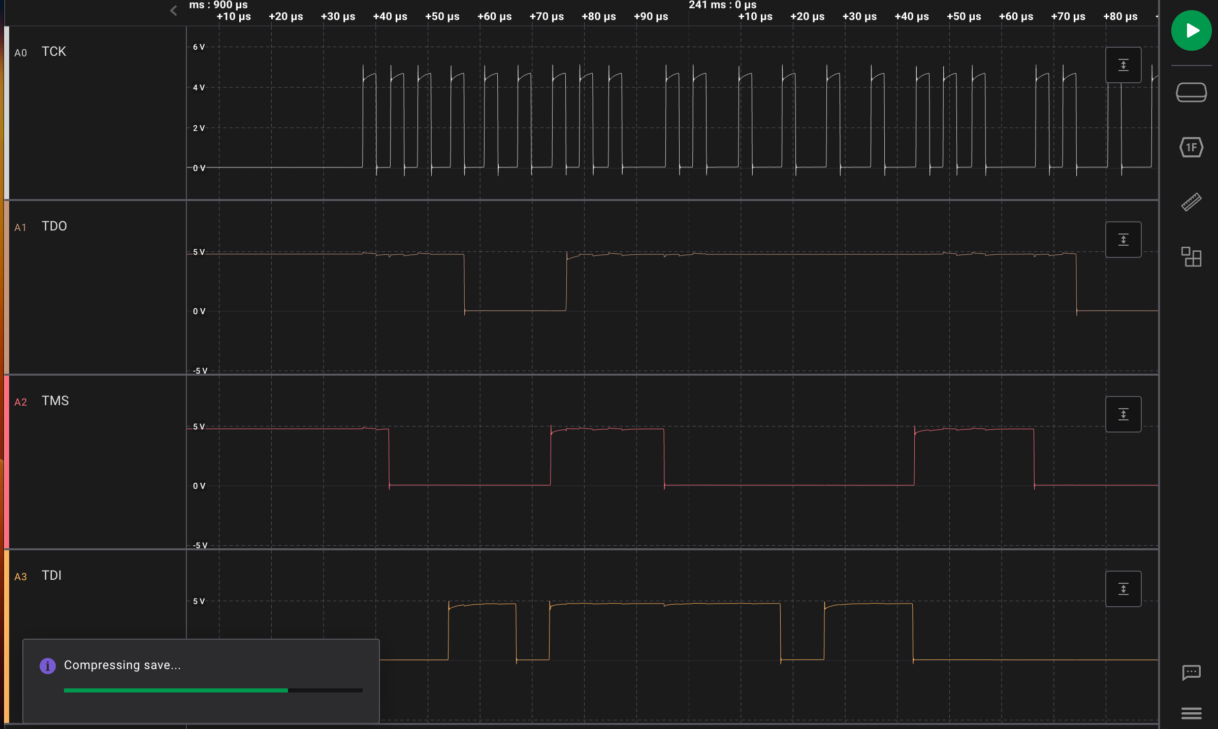

Da Du ja einen zweiten, funktionierenden Adapter hast:
Wiederhole die Messung mit dem.
Mit dem zweiten funktionierenden zeigt das Oszibild an Ch 2 TDO nur zwei
Pegel, 0 oder 3.3 V. Ich bin mir aber nicht sicher, dass die
Triggerzeitpunkte identisch sind. Ch 4 TDI ist hier permanent auf low.
Mein altes ATmega1284-Board geht irgendwie nicht mehr, habe jetzt einen
ATmega16 auf die Schnelle gefunden. Der dürfte zwar in den JTAG-Details
etwas anders sein, aber das Bild im Großen und Ganzen sollte dasselbe
sein.
Der erste Ausschnitt zeigt die Initialisierung des ICE, bis dahin
scheint TDO zu floaten und auf low zu liegen. Ab da bleibt es dauerhaft
auf Vcc (hier 5 V), bis auf die eigentliche Kommunikation. Der Anfang
der Kommunikation ist auf dem zweiten Bild.
Ich könnte dir auch die komplette Salae-Mitschnitt-Datei zum Anschauen
geben, aber die ist zig Megabyte groß.
Denke schon, dass es bei dir einen der Maxim-Pegelwandler geschossen
hat.

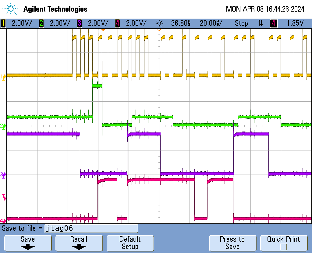

Der Vollständigkeit halber anbei nochmal zwei Oszilloskopbilder von
beiden JTAG ICE mk-II zum gleichen Zeitpunkt, getriggert auf steigende
und fallende Flanke von Ch 4 TDI bei 1.85 V; 2 V/div und 20 us/div.
Das erste Bild jtag05_no_error_ser_no_07.png zeigt das Bild vom
funktionierenden JTAG ICE mk-II mit Sernr. 07... und das zweite Bild
jtag06_error_ser_no_B0.png zeigt das Bild vom fehlerhaften JTAG ICE
mk-II mit Sernr. B0. Da zeigt Ch 2 TDO drei Pegel.
Die Sequenz entspricht in etwa der Sequenz in
Bildschirmfoto_2024-04-07_um_22.06.50.png in Beitrag
Beitrag "Re: Atmel JTAG ICE mk-II RSP_ILLEGAL_JTAG_ID"
Jörg W. schrieb:
> Versuche mal rauszufinden, welcher
> MAXxxxx defekt sein könnte.
JTAG Pin 3 TDO geht zum MAX4712 oben rechts vom Flachbandkabel, wenn das
Flachbandkabel nach unten geht, siehe Bild.
Der MAX4712 ist ein Analogschalter. Ist natürlich auch nicht
auszuschließen, dass es den getroffen hat, da habe ich leider keine da.
Die kamen erst in der B-Version dazu, ich habe damals nur die
A-Versionen reparieren müssen.
Die Pegelwandler sind die MAX3379, 3391 und 3392 in der Reihe darüber.
3379 und 3391 habe ich noch, 3392 nicht mehr.

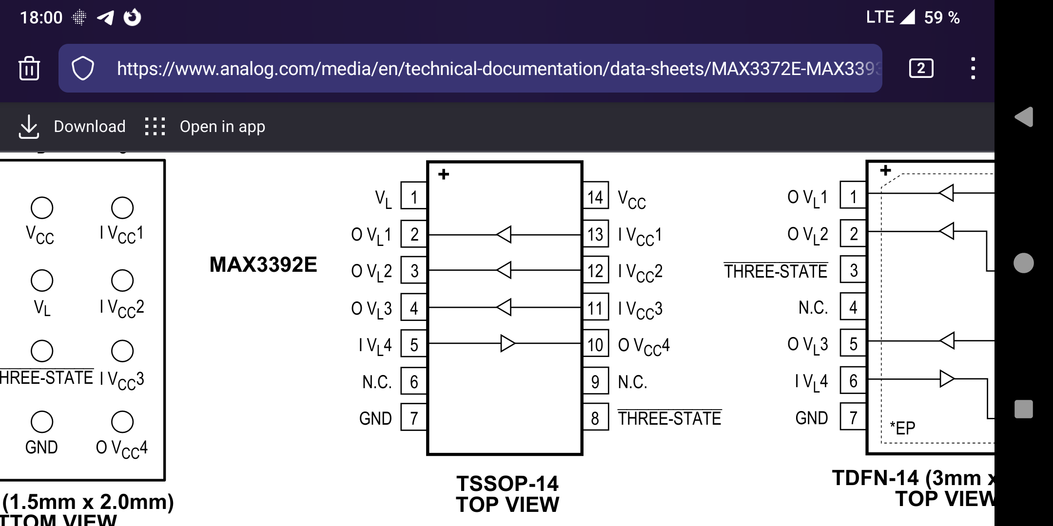

Was mich jetzt etwas stutzig gemacht hat: TDO sind ja die Daten, die
vom AVR zum ICE kommen. So gehen sie zu Pin 11 des MAX4712, dessen
Gegenstück ist Pin 10, und das geht zu Pin 5 des MAX3392, welches ein
Eingang ist.
Das spräche natürlich dann schon dafür, dass so ein MAX4712 kaputt ist,
oder aber dieses SP720ABG TVS-Dioden-Array.
Im Prinzip müsste man diese MAX4712 auch weglassen können (wie bei der
A-Version), zumindest erstmal für einen Test die entsprechenden Pins
überbrücken. Die sind offenbar eingefügt worden zur Verbesserung der
Robustheit, um das ICE von der Schaltung abzutrennen, wenn es gerade
nicht aktiv ist.

Georg G. schrieb:
> Sowohl MAX4712 als auch MAX3392 sind von Haus aus bidirektional.
MAX4712 ist ja nur ein Schalter, und den hätte ich jetzt auch in
Verdacht.
Bezüglich MAX3392 liegst du jedoch falsch. TDO geht im ICE an Pin 5, und
das ist ein dedizierter Eingang. MAX33xx kennt auch bidirektionale
Treiber, aber 3392 ist dediziert.
Eine direkte niederohmige Verbindung von JTAG Pin 3 TDO (Litze 13 von
links) messe ich nur zum MAX4712 und zum SP720ABG (Pins siehe Bild). Zu
den Pins der Pegelwandler sind es meistens 500 oder 600 Ohm.
Ja klar. Das Prinzip (bei der B-Version) ist:
Der Pin geht an das TVS-Dioden-Array (SP720ABG) und von da zu einem der
Anschlüsse der Analogschalter (MAX4712). Nur, wenn die Firmware den
Analogschalter aktiviert, wird dann der MAX4712 durchgeschaltet, und ab
da kommt das Signal weiter zu den Pegelwandlern.
Im Falle von TDO ist das Pin 10 des rechten MAX4712, der mit Pin 5 des
MAX3392 verbunden ist (zumindest habe ich das auf meiner B-Version so
„ausgeklingelt“).
Bei der A-Version war gingen die MAX33xx direkt auf die JTAG-Pins, was
offenbar sehr häufig im praktischen Betrieb dann einen der Maxe das
Leben gekostet hat, daher haben sie bei der B-Version in Richtung
Robustheit nachgebessert.
Die einzig logische Erklärung für diese seltsam anmutenden Pegel auf TDO
bei dir wäre daher ein Defekt im MAX4712, der dazu führt, dass abhängig
von der Ansteuerung durch die Firmware eine unterschiedliche Last am
TDO-Pin anliegt. (Wenn der MAX4712 ganz und der MAX3392 kaputt ist, dann
sollte im nicht angesteuerten Zustand an TDO ein "high" von irgendeinem
Pullup zu sehen sein.)
