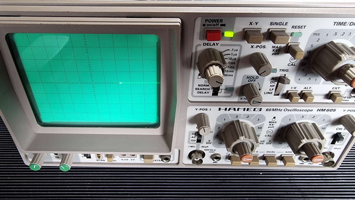

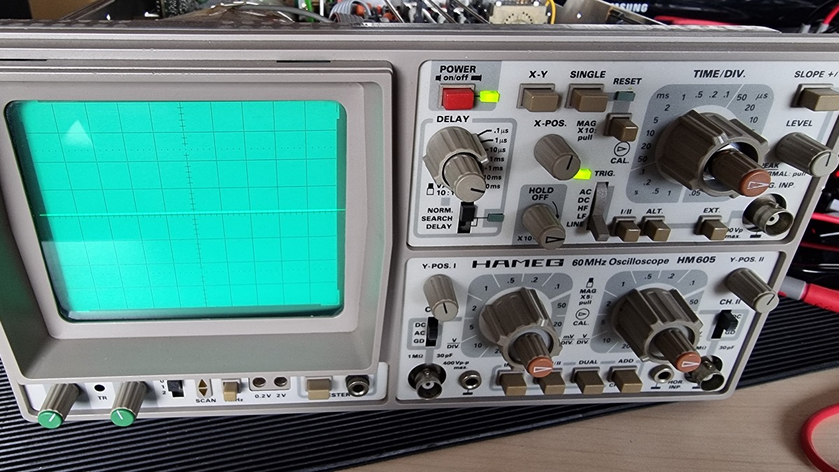

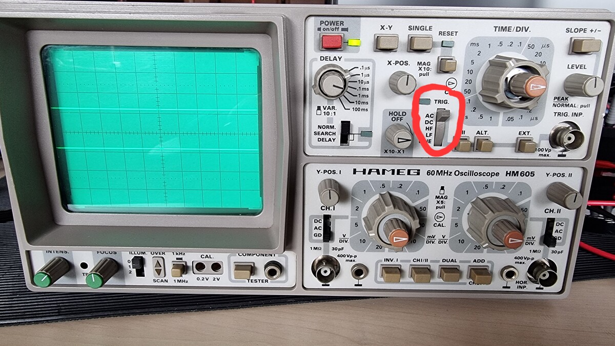

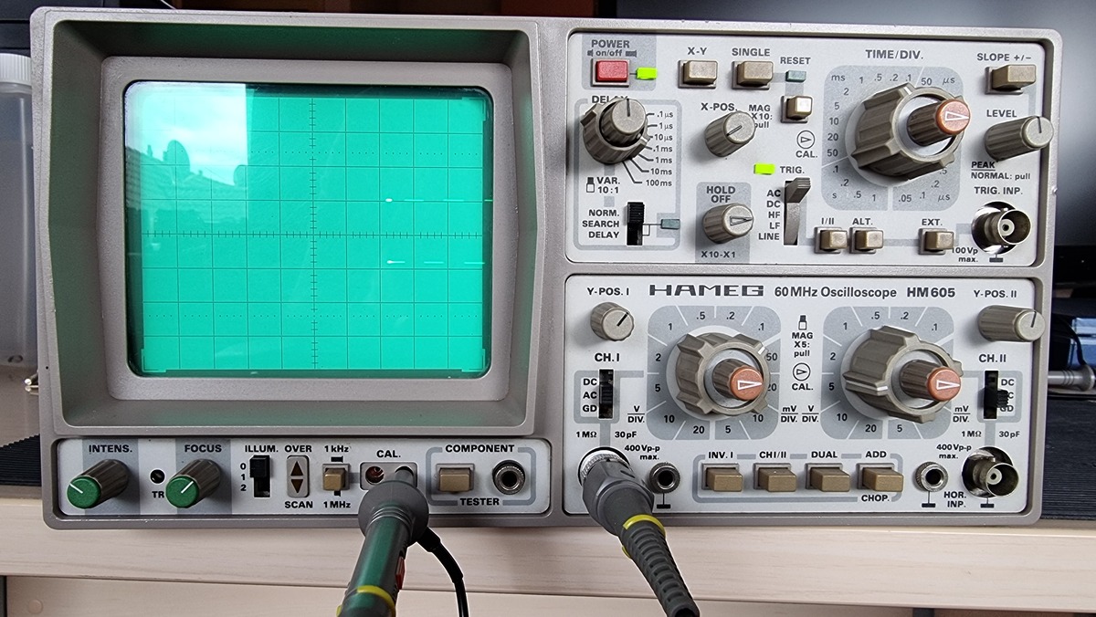

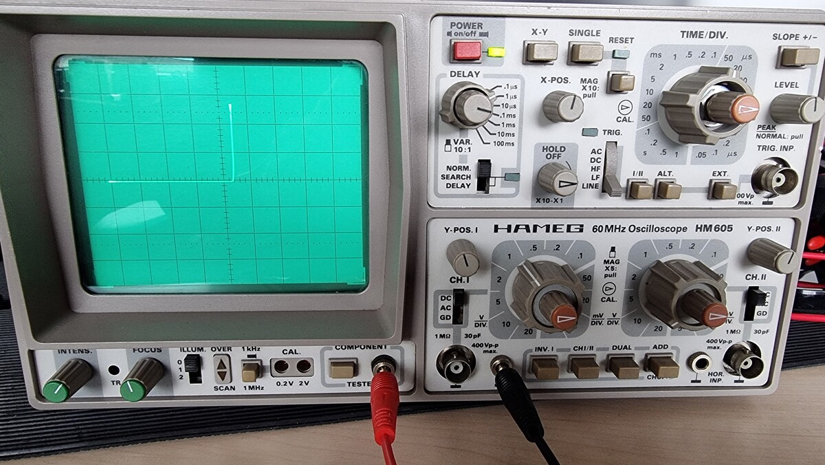

Ich hab ein Hameg HM-605 der die X-Achse nicht vollständig anzeigt. Der
Strahl beginnt in der Mitte des Bildschirms und lässt sich nur nach
rechts verschieben, zusätzlich hat es noch die Eigenart, dass am Anfang
des Strichs ein heller leuchtender Punkt zu sehen ist. Es geht weg, wenn
ich den Strahl nach rechts verschiebe. Das gilt für beide Kanäle.

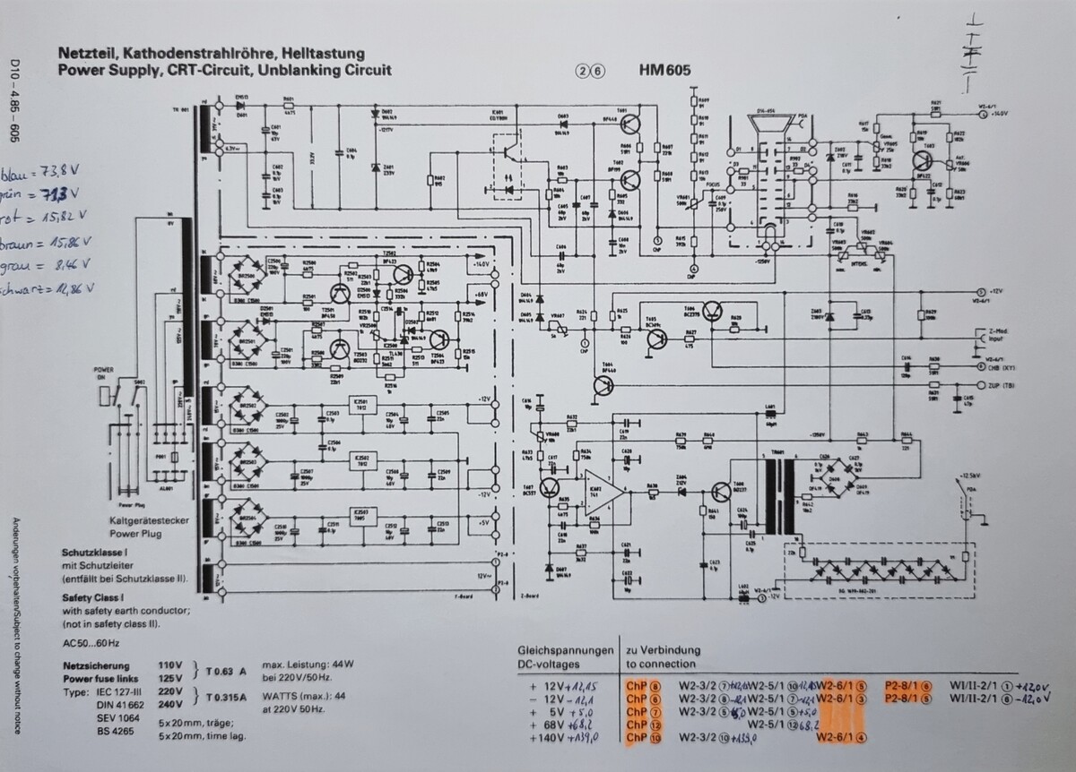

Geprüft habe ich die Spannungen am Trafoausgang. Eine Spannung ist,
glaube ich, nicht ganz Okay. Die Spannungen sind wie folgt:
blau-blau 73,8V (müsste laut Plan glaube ich 68V haben. Der Plan ist
schlecht zu lesen (aus Download eines SM)
grün-grün 71,3 V (soll 70V (glaube ich), also Ok)
rot-rot 15,8V (soll 15V, also Ok)
braun-braun 15,8V (soll 15V, also Ok)
grau-grau 8,5V (soll 8V, also Ok)
schwarz-schwarz 12,8V (soll 12V, also Ok)

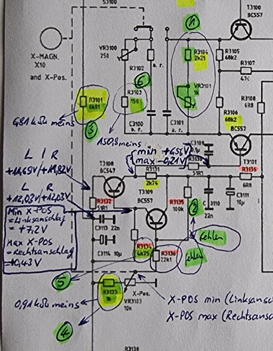

Was ich noch gemacht habe, ist, sämtliche Potis und Schalter mit
Kontaktspray zu erfrischen, das ergab eine konstantere und sauberere
Anzeige ohne die vorher vorhandenen Störungen beim schalten.

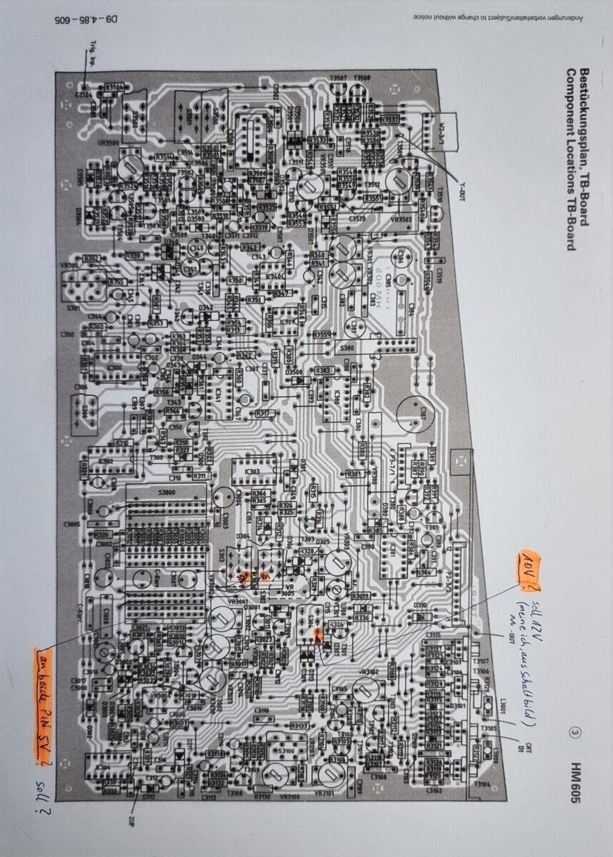

Nun meine 1. Frage: die erste Spannung scheint zu hoch zu sein, die
anderen sind wohl Okay. Wo messe ich am besten die Spannungen nach der
Gleichrichtung. Also die, laut SM +140V, +68V, + und -12V und die +5V.
Ich habe zugegebenermaßen Schwierigkeiten aus dem Schaltplan abzuleiten,
wo ich auf der Platine diese Spannungen am besten messen kann.
2.Frage: wie gehe ich am besten vor, den Fehler einzugrenzen. Am besten
abzustellen und zu reparieren.
Weiterhin habe ich mal ein Hameg HM 312-8 geschenkt bekommen, an dem
jedoch nur ein Kanal funktioniert. Den könnte ich für weitere Messungen
dazu nehmen.
Bilder lade ich hoch.

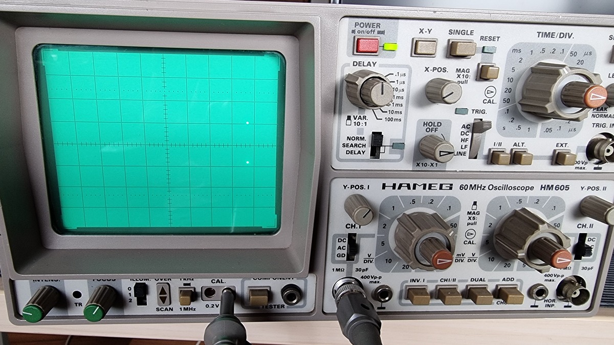

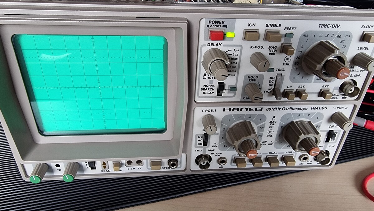

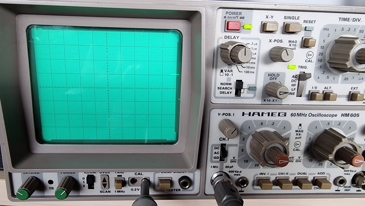

Im 1. Bild sieht man den X-Pos nach ganz links gedreht, damit der Strahl
überhaupt zu sehen ist, und die Punkte links neben den Strichen.

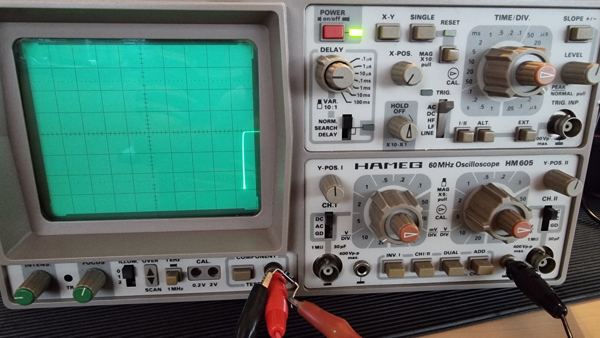

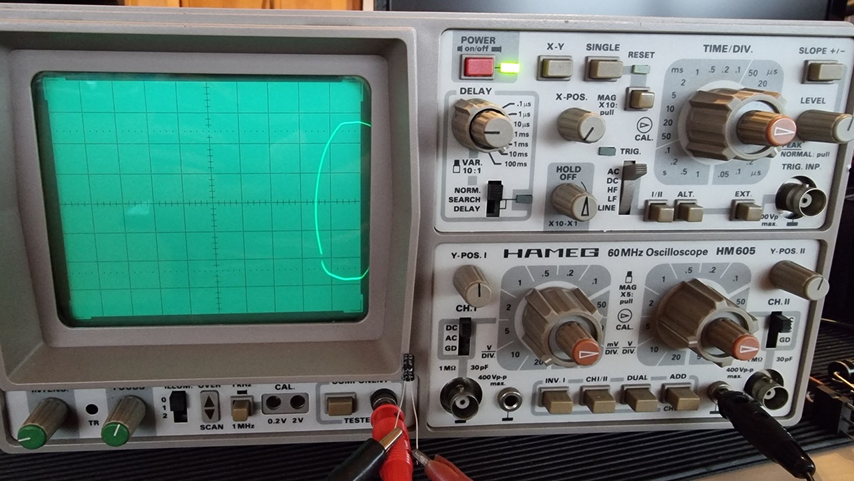

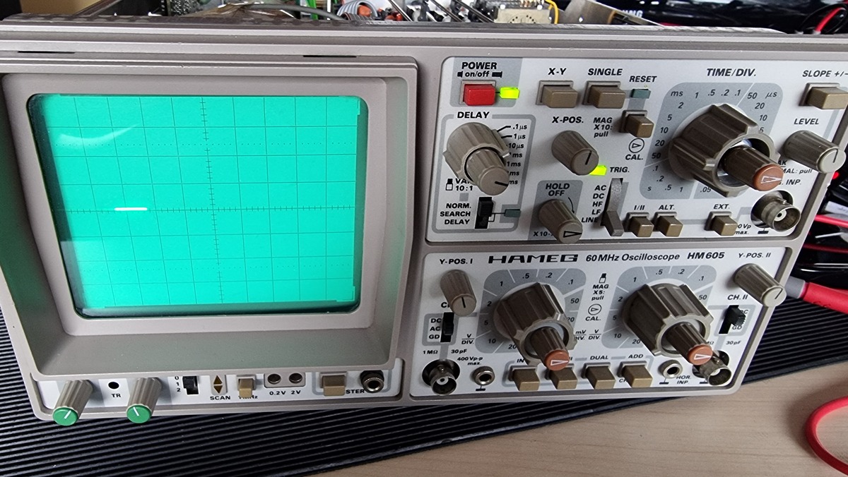

Im 2. Bild sieht man den X-Pos etwas nach rechts gedreht und dass die
Striche fast am rechten Rand verschwinden, aber die Punkte sind nicht
mehr zu sehen.

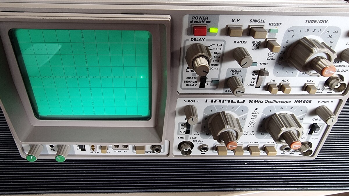

Im 3. Bild sieht man den X-Y Schalter gedrückt und es sind nur noch die
Punkte zu sehen.
VG lipi

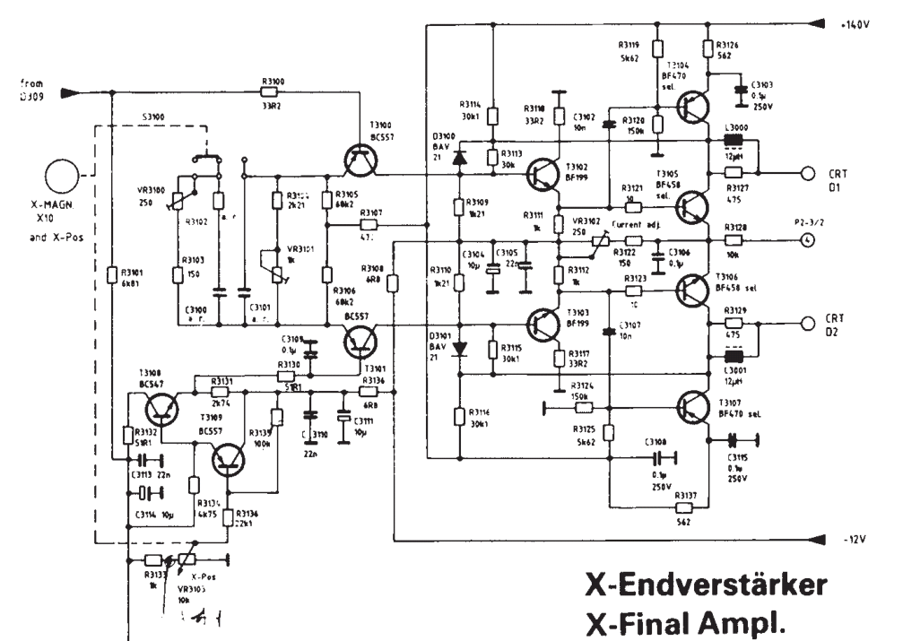

von Thomas W. (goaty)

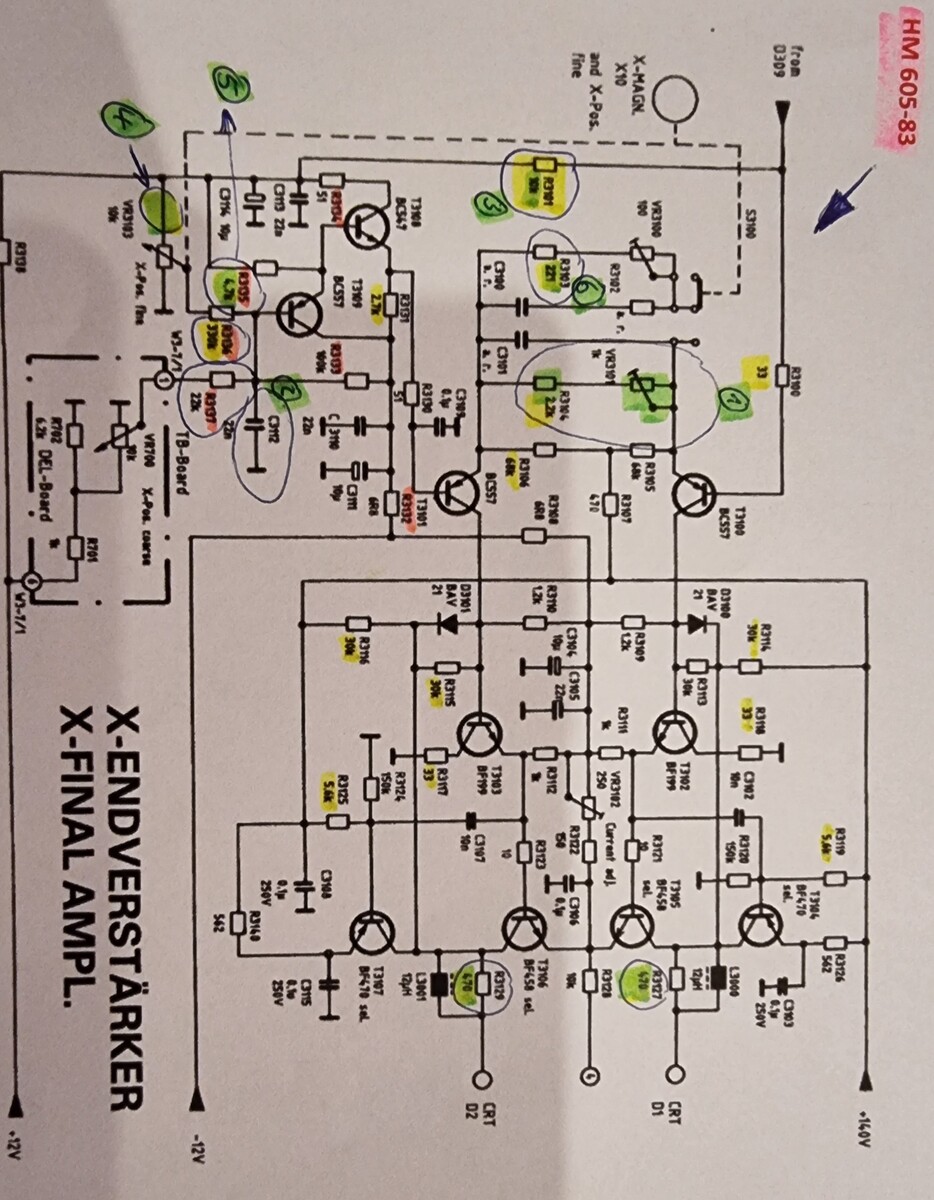

Du könntest noch schauen ob es der X Endverstärker ist, indem du die x
Ablenkung über extern machst z.b.
Das wäre vermutlich der erste Test .
Dann den Endverstärker ansehen im Handbuch.

von Rüdiger B. (rbruns)

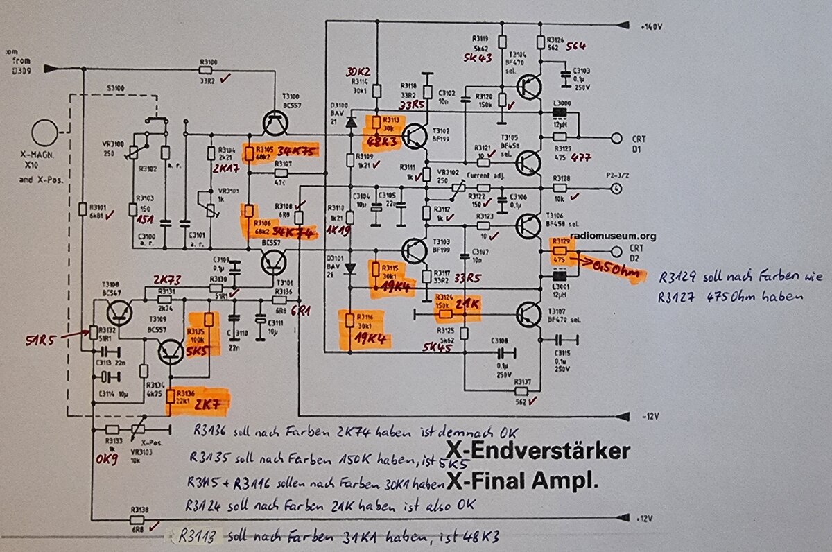

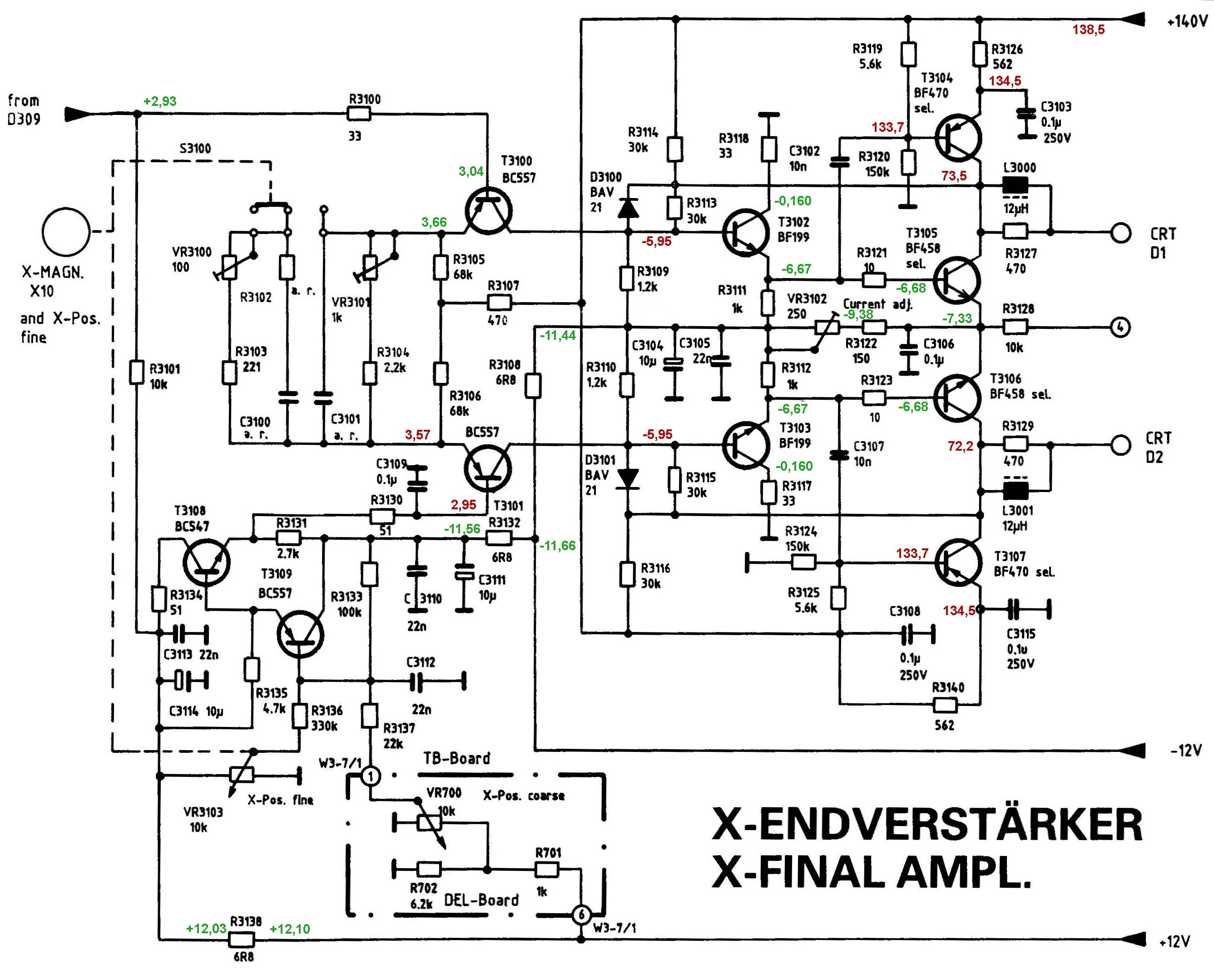

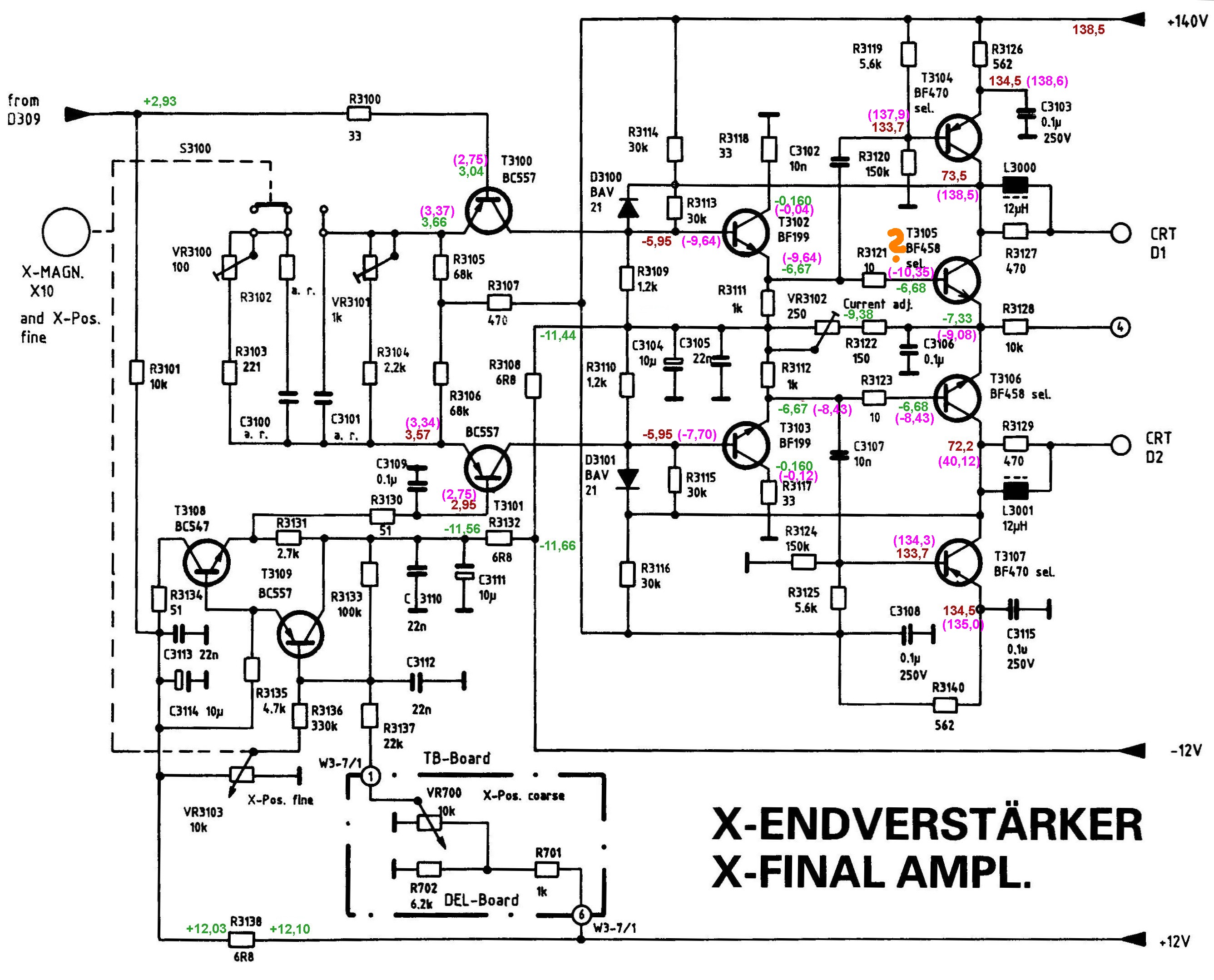

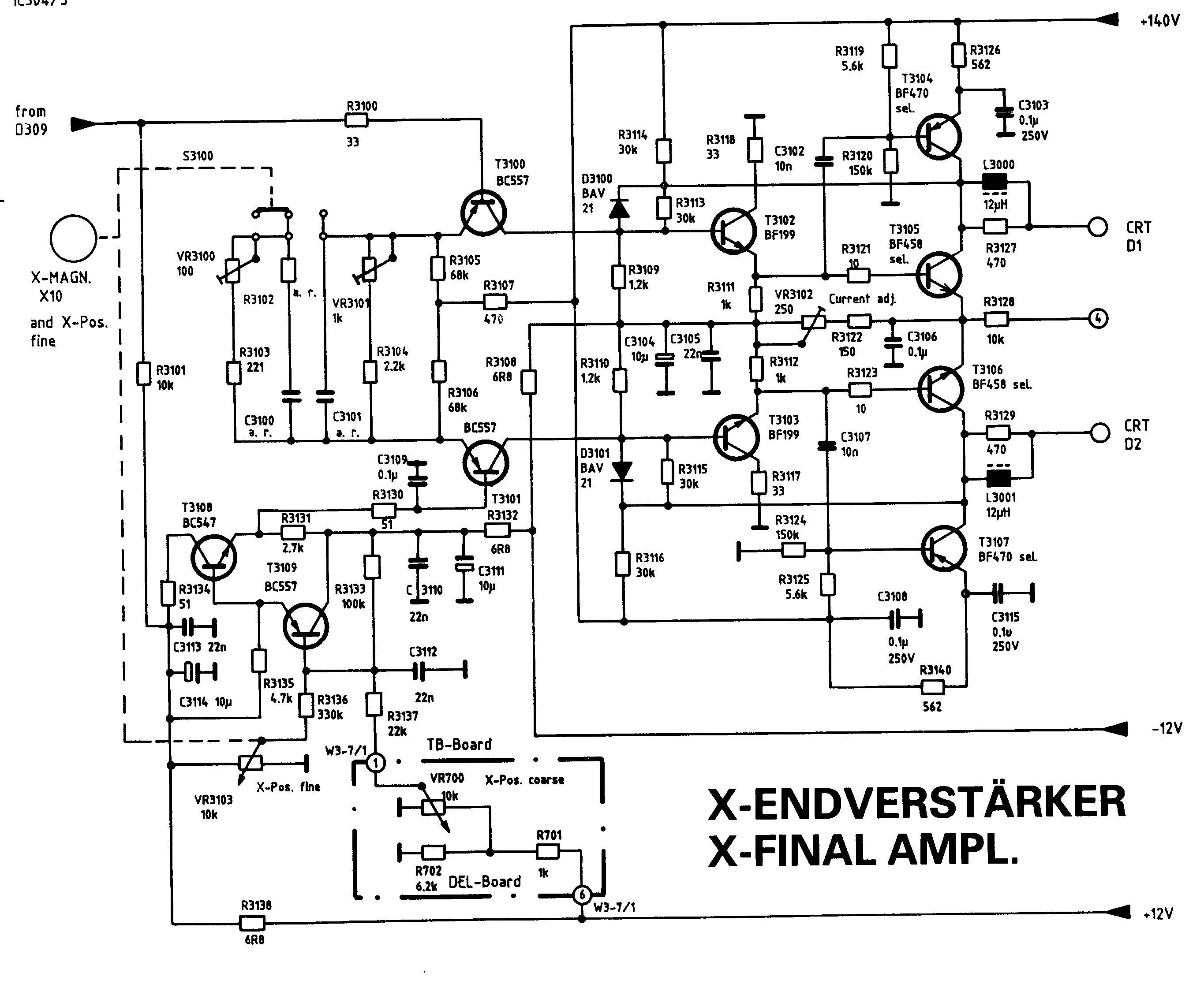

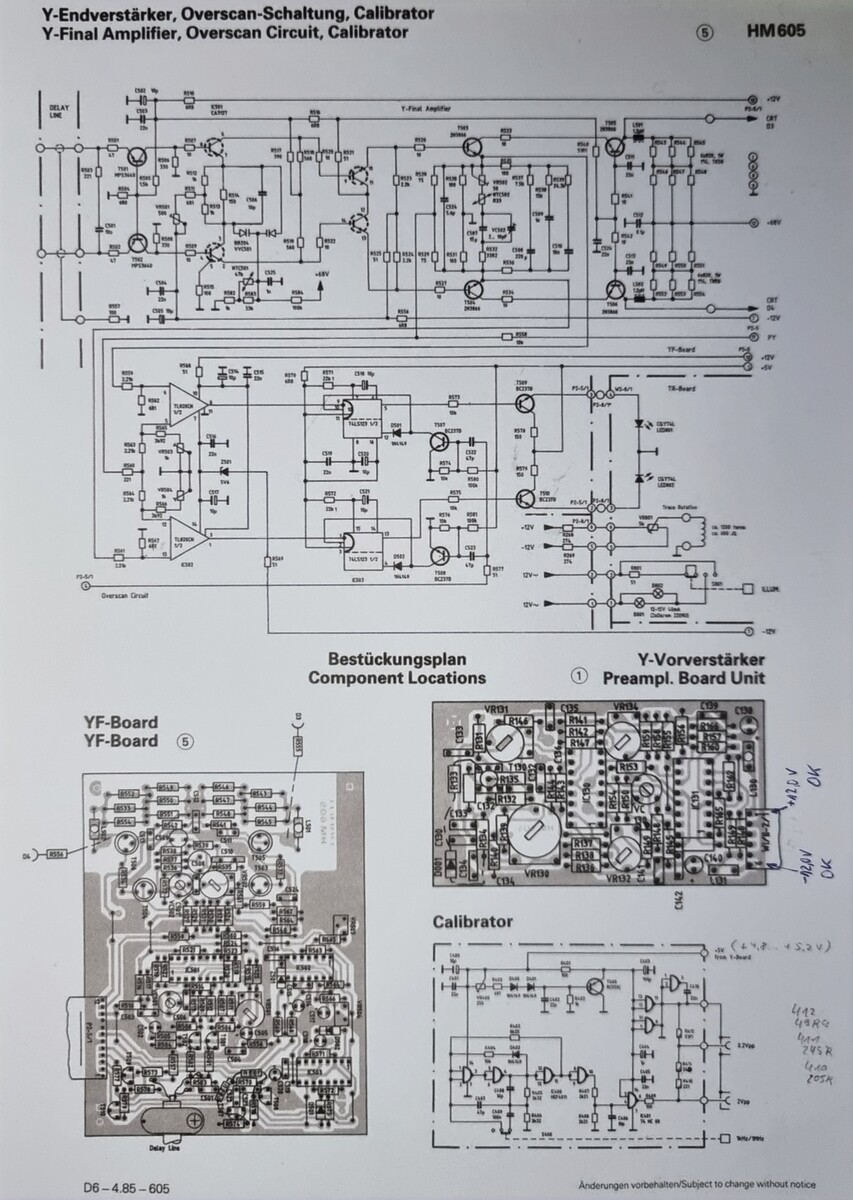

Die beiden X-Platten D1 und D2 sollten sich zwischen 0 und 140 Volt
bewegen, wenn sich eine nicht rührt ist das ein Problem im
X-Verstärker/Endstufe.

Laut Blockschaltbild müsste sich auch mit dem Componententester etwas
verändern, wenn der Fehler vor dem Endverstärker wäre.
von Giuseppe L. (lipi)

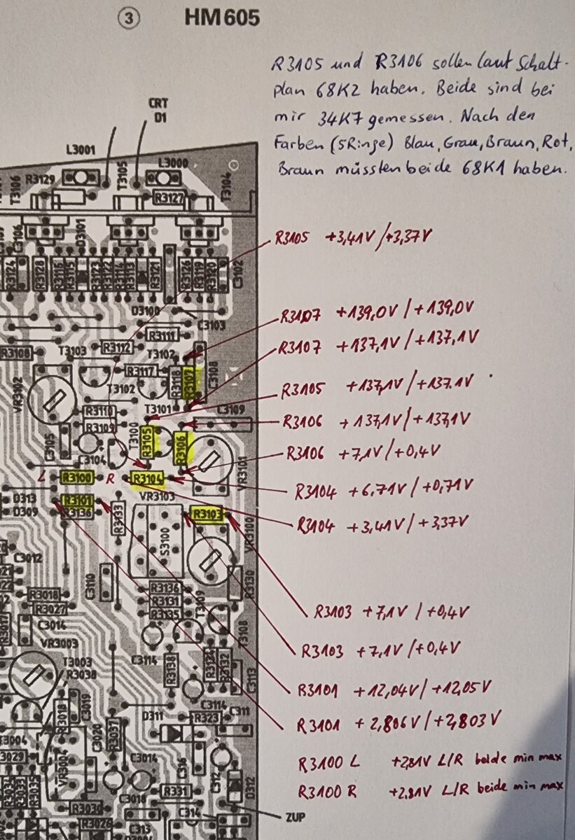

Hallo Rüdiger,
Laut Plan sollte auf D1 +67,5V anliegen, es sind aber +85V und an D2
sollte ebenfalls +67,5V anliegen, es sind aber +136,8V. Ist das so Okay?
Du schreibst ja, dass es Werte zwischen 0 und 140V annehmen sollte.
Gruß lipi

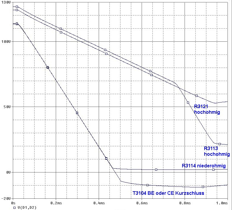

Da es sich im Normalbetrieb um Dreieckspannangen handelt deuten die 138
Volt auf ein Problem in der Endstufe hin, also D1 und D2 Teil
vergeleichen, sollten DC mässig gleich sein und AC mässig Invers.

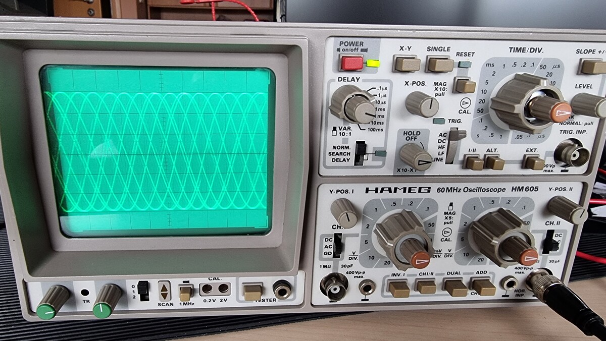

D1 und D2 habe ich jetzt mit Oszi gemessen, auch wenn ich nicht wußte,
ob es so gemeint war (siehe mein Post vorher), aber ich habe nur ein
Sinus gesehen, kein Dreieck.

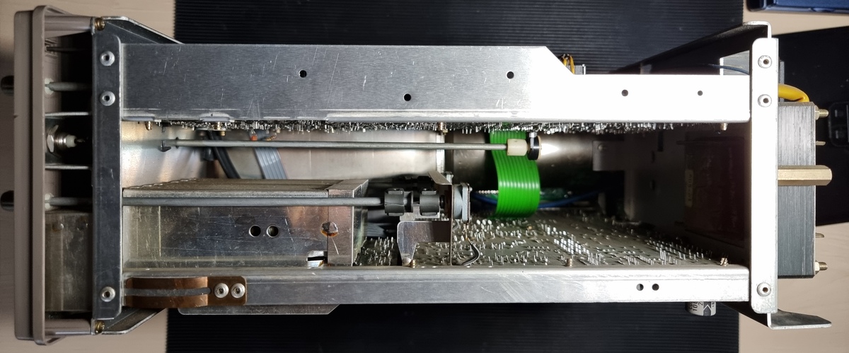

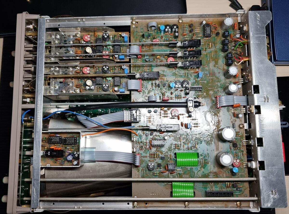

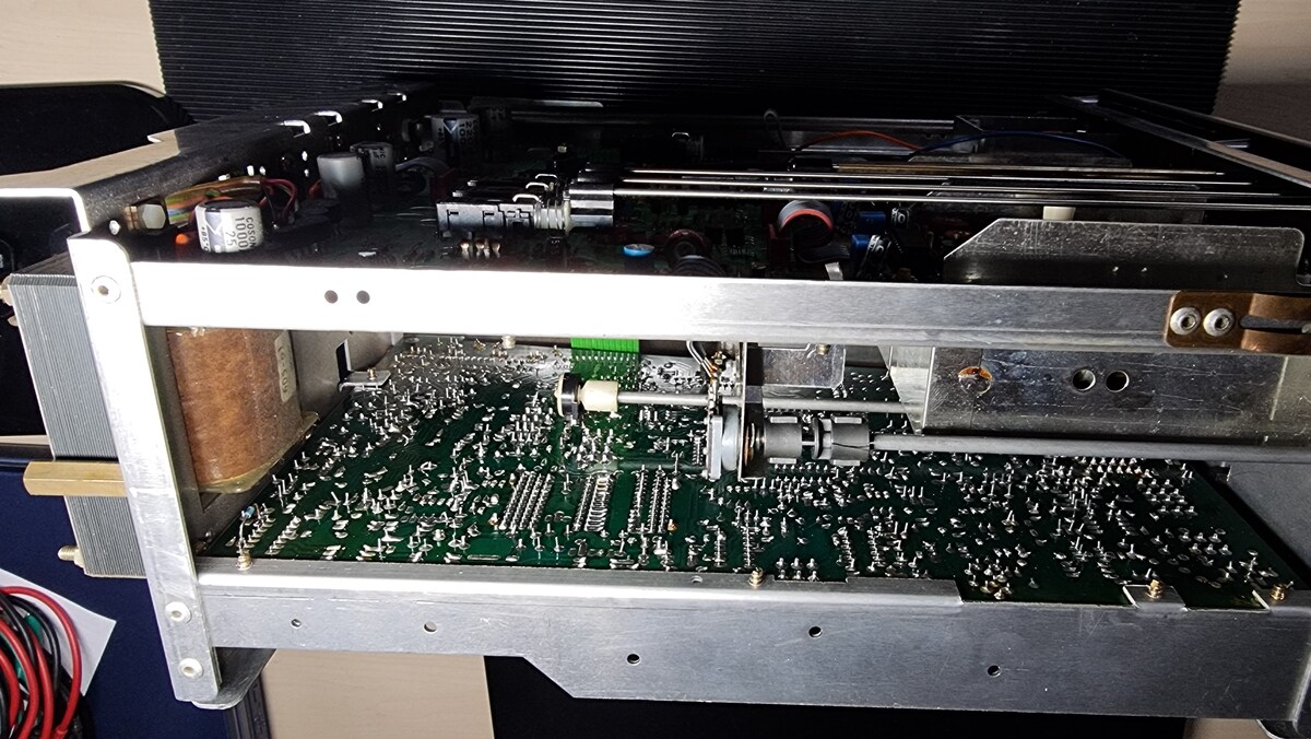

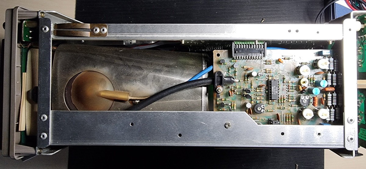

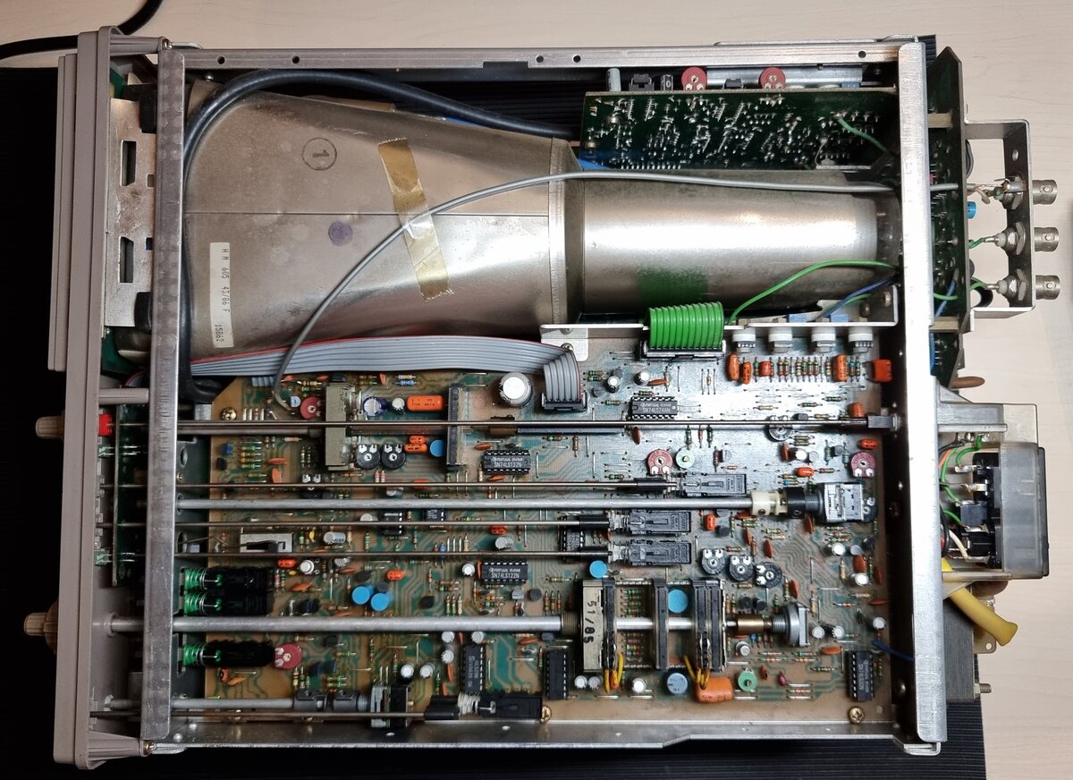

Mit dem Schaltplan habe ich ja auch meine Probleme, da ich nicht weiß wo
es auf der Platine ist. Ich kann ja mal ein Paar Bilder vom geöffneten
Oszi einstellen und du, oder auch andere, erklären mir wo was genau ist.

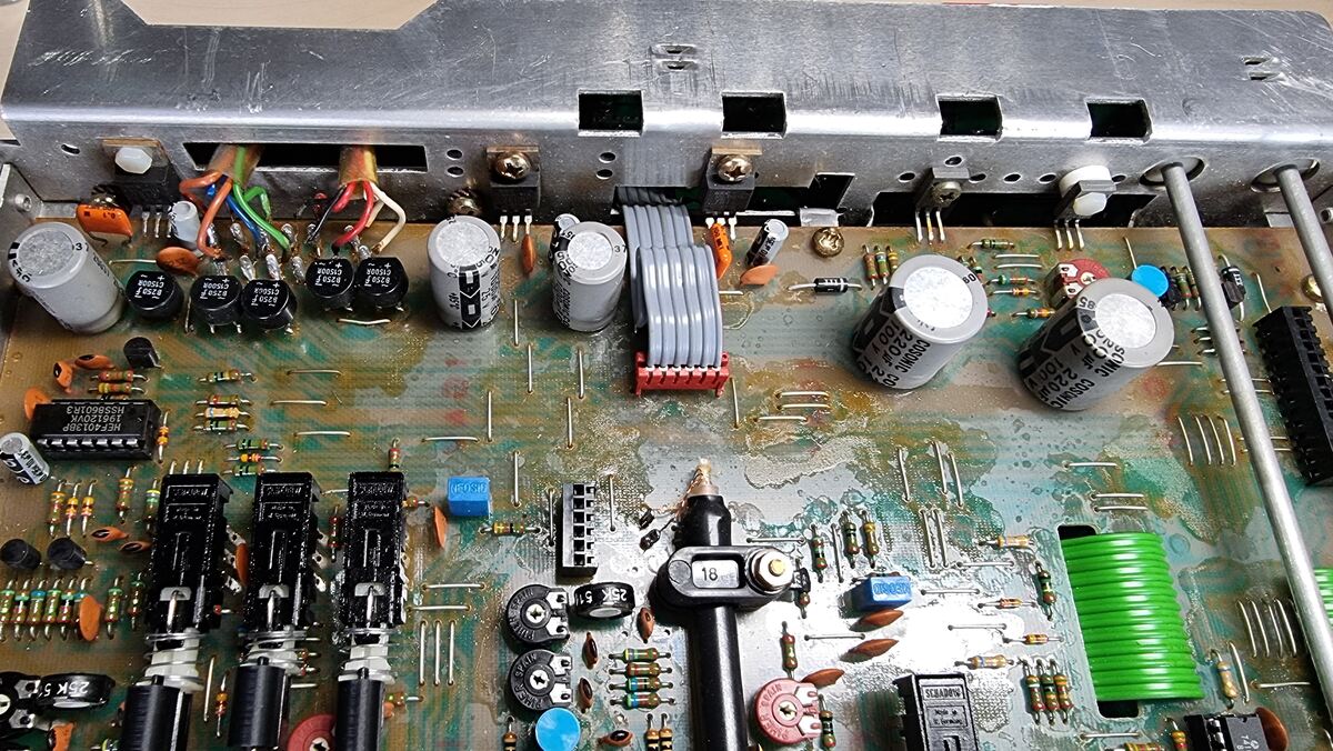

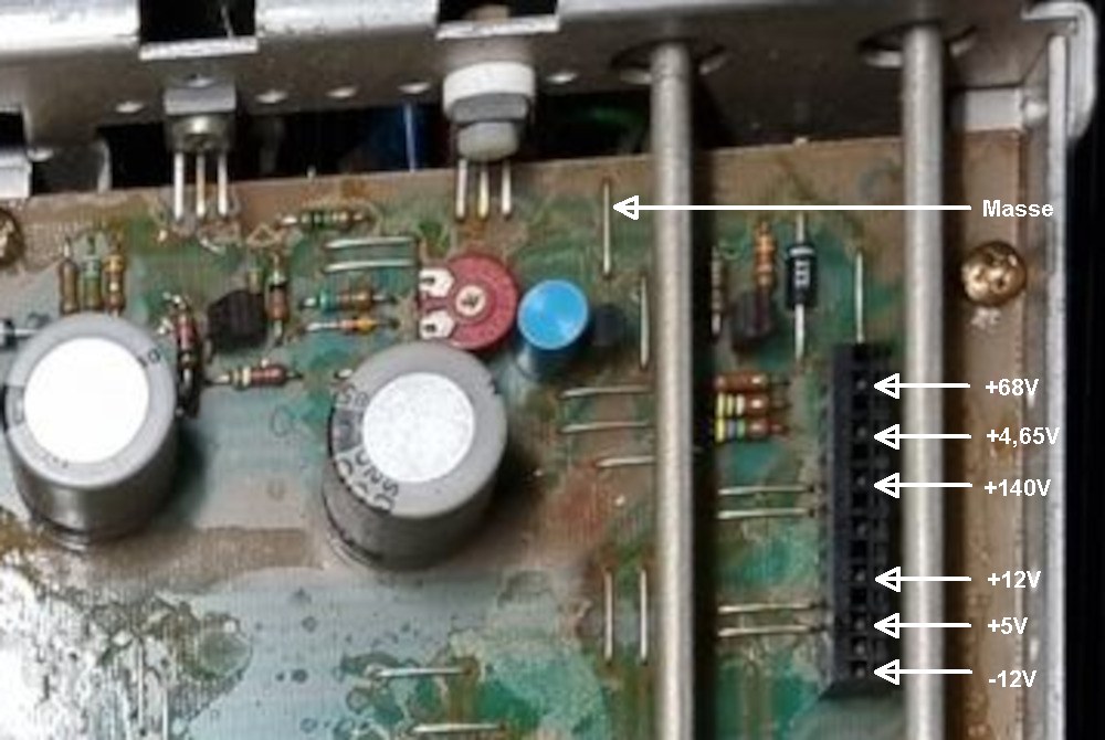

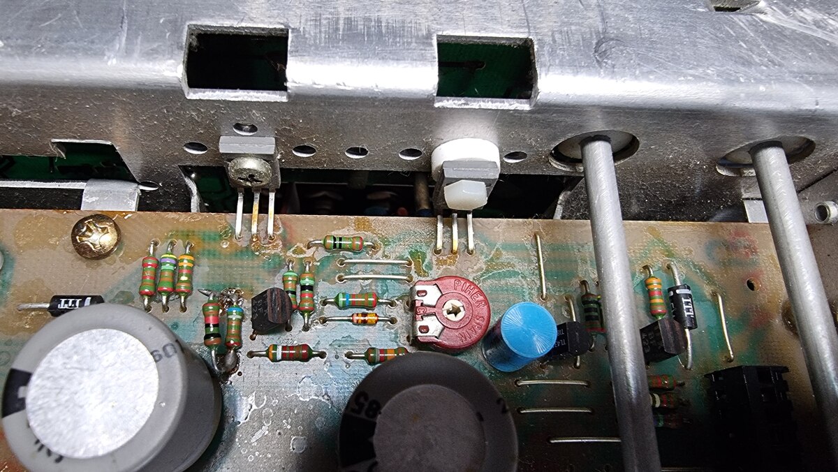

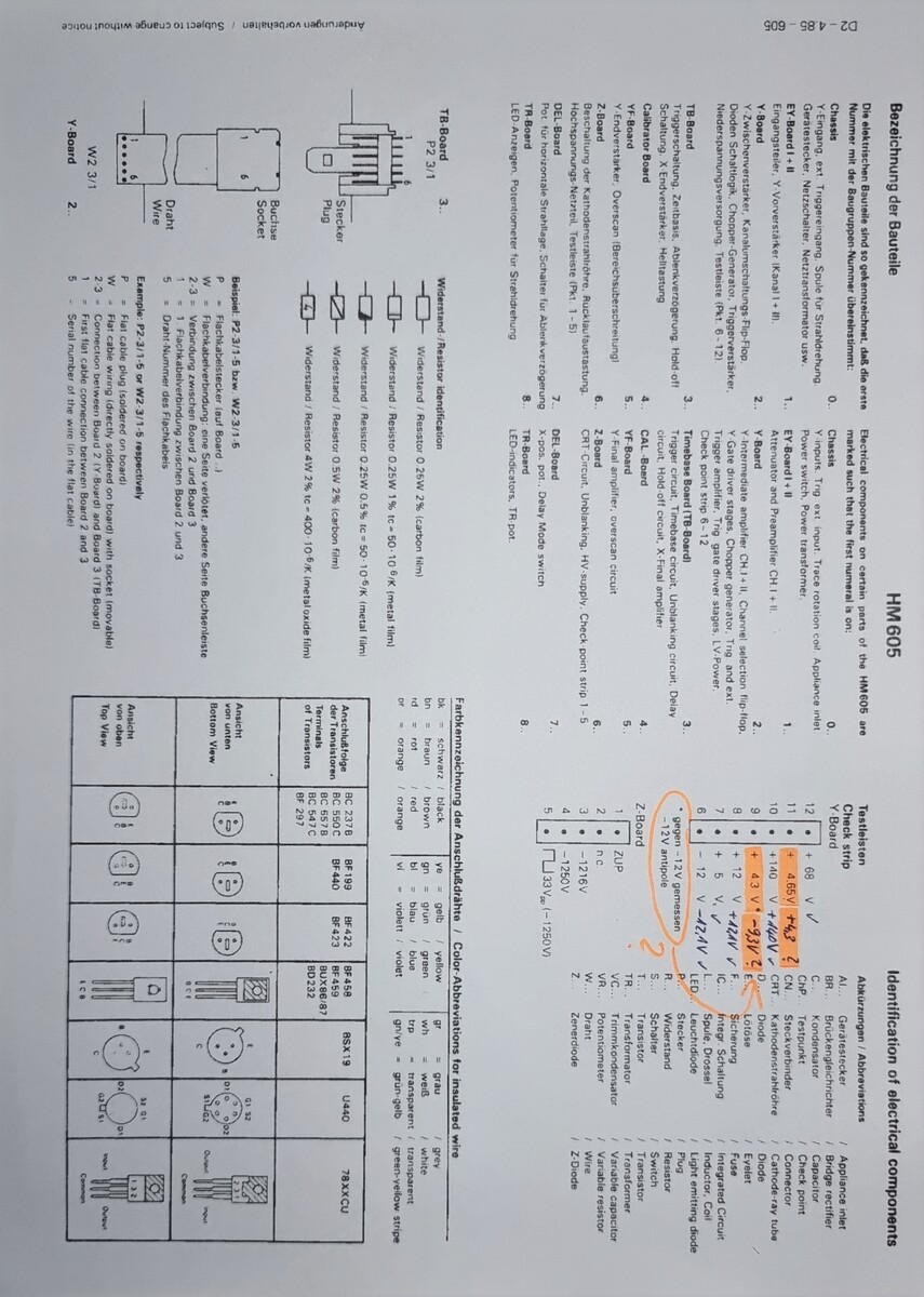

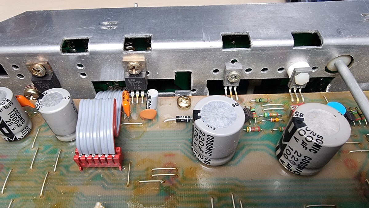

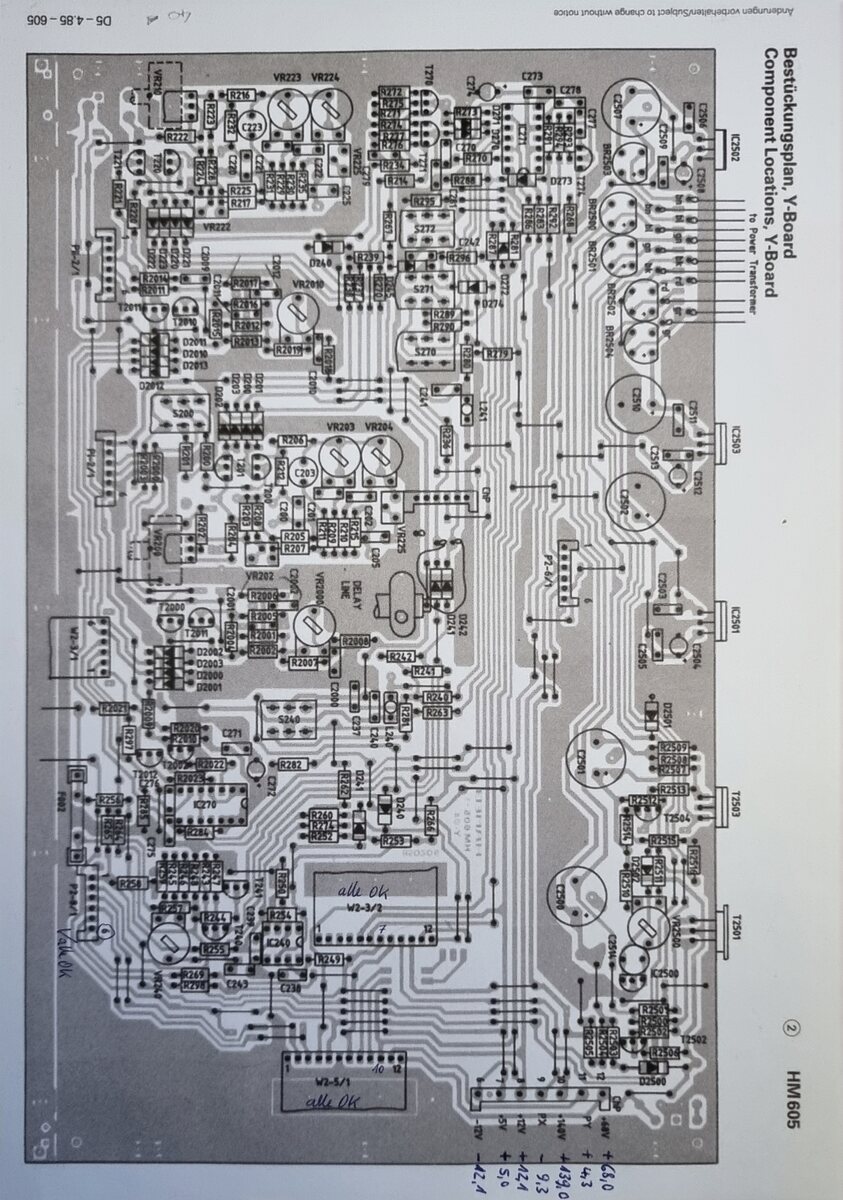

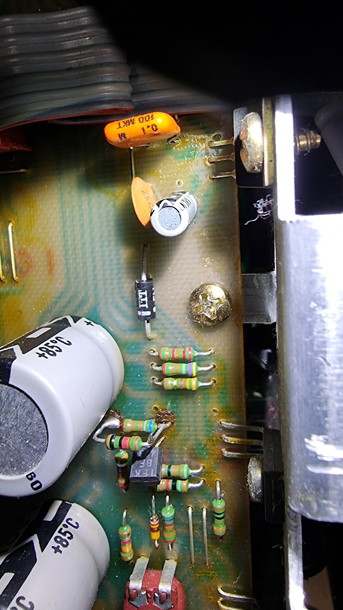

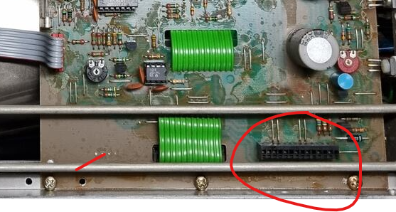

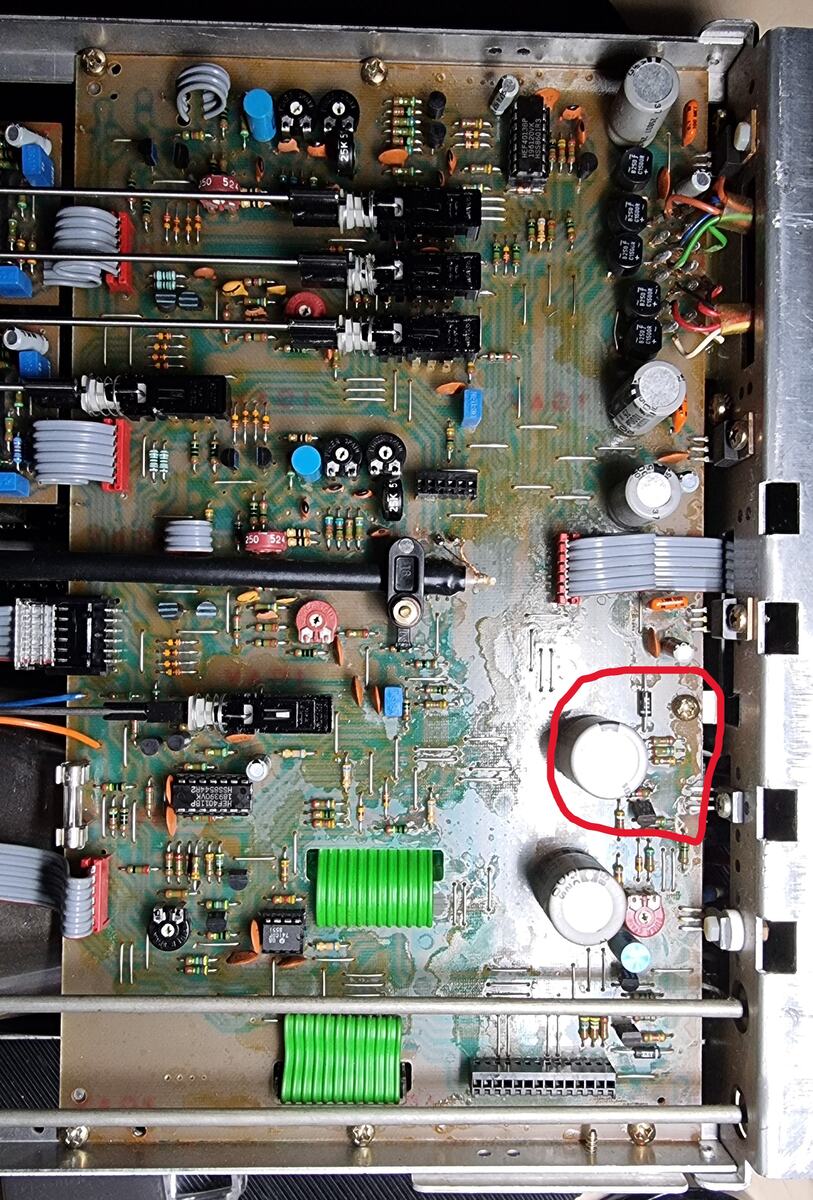

von Peter O. (peter_o)
das sieht für mich nach einer fehlenden Betriebsspannung aus. Du hast
nur die Wechselspannungen vom Trafo gemessen. Miss mal bitte die
Gleichspannungen aus der Spannungsversorgung. Es gibt da einen
Konnektor, auf dem alle Spannungen herausgeführt sind (siehe Bild.) W.W.
ist der mit den Spannungen beschriftet. Das wäre mal der erste Schritt
zur Analyse. Viel Erfolg.

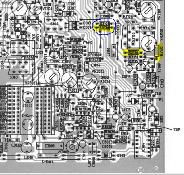

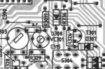

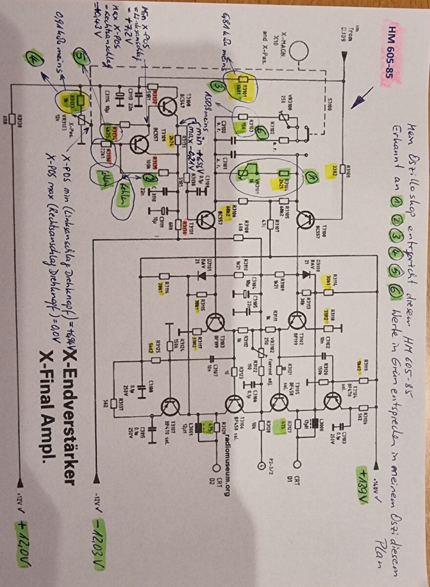

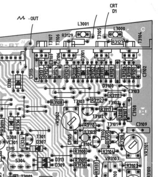

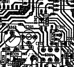

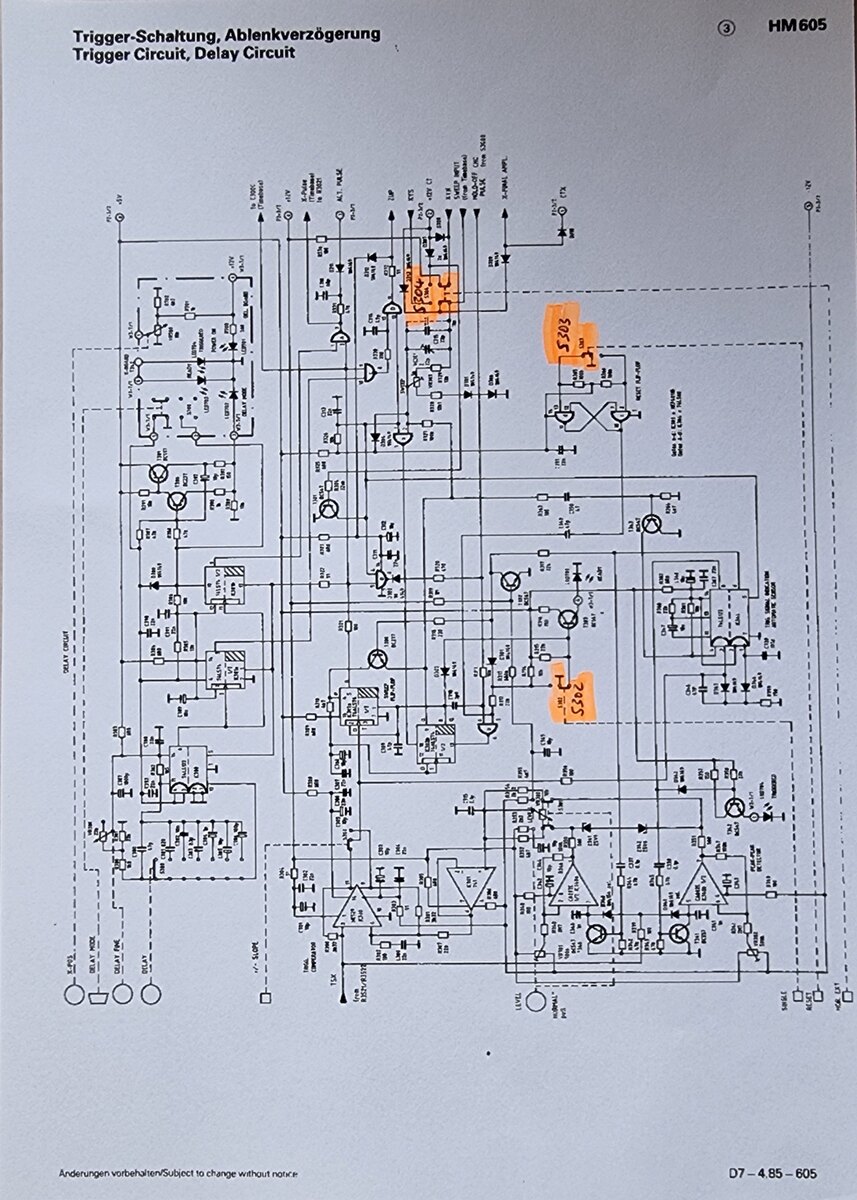

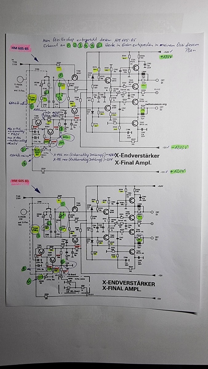

Wenns die Spannungen nicht sind, würde ich mal um den Schalter S304 und
D309 rum messen, ob da das Signal plausibel ist.

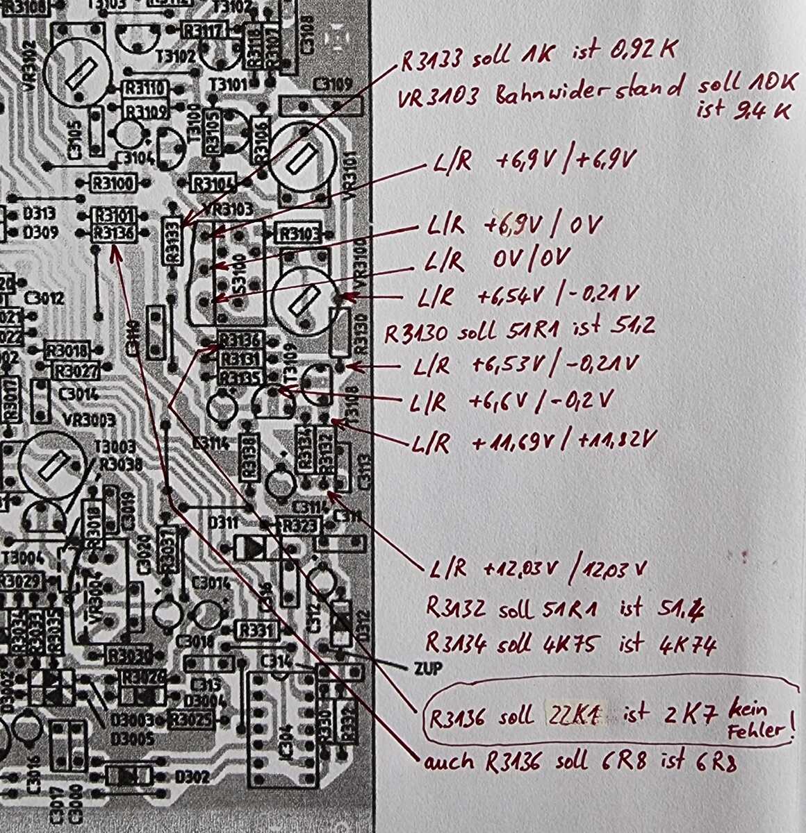

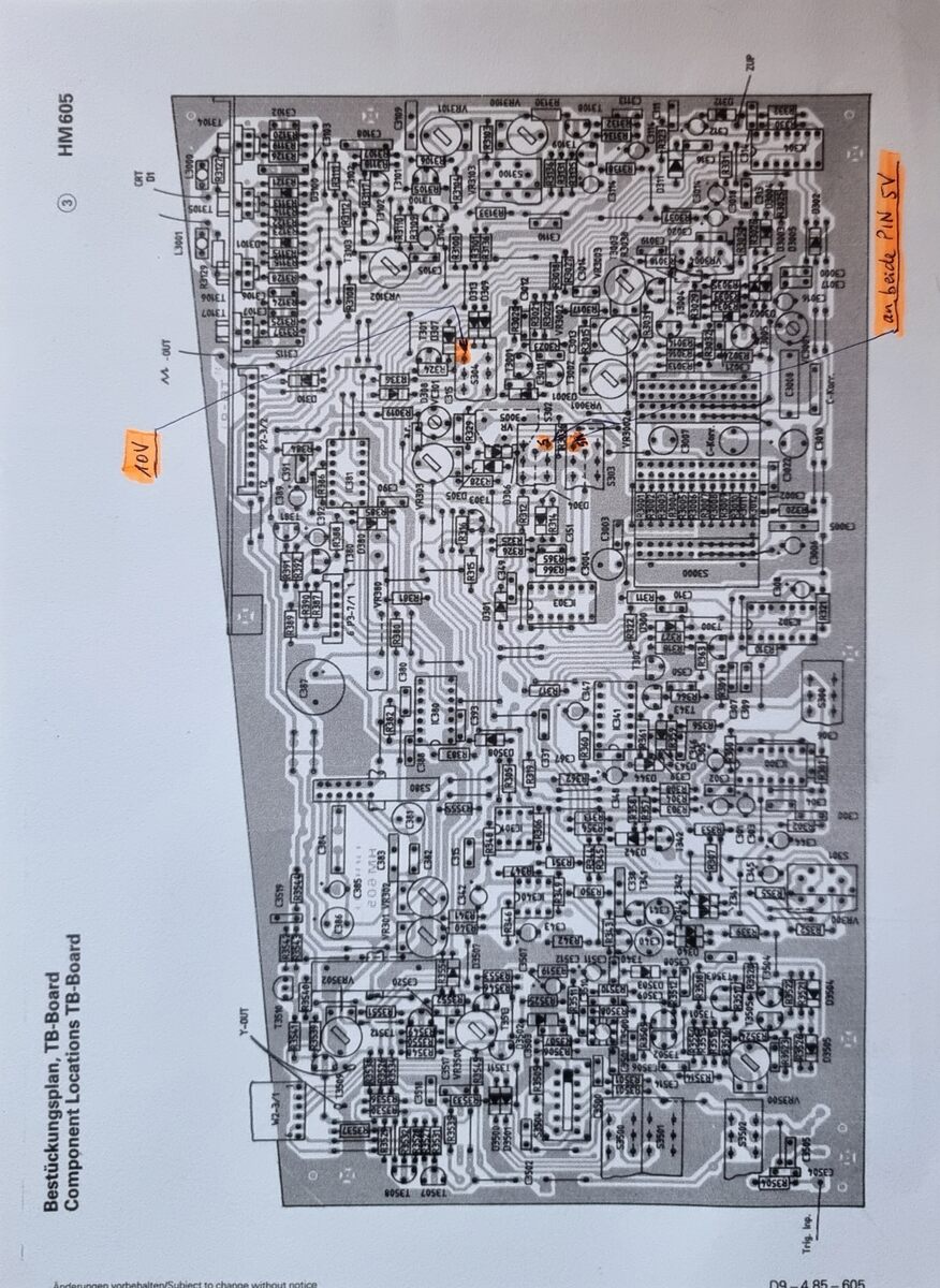

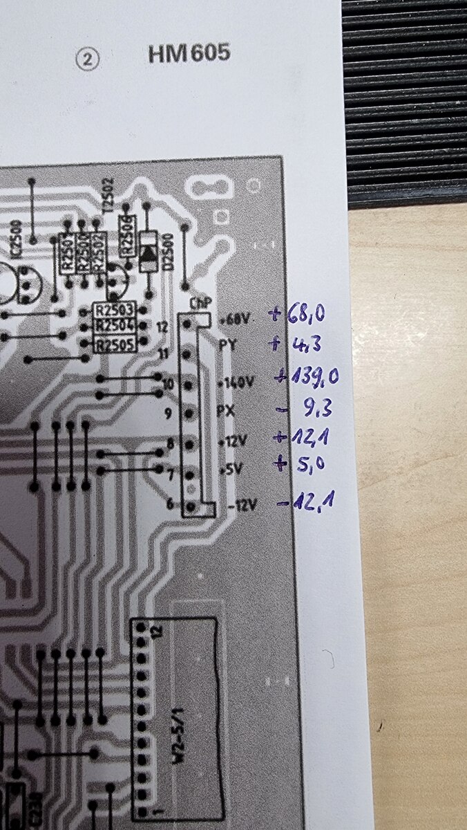

Die scheinen in Ordnung zu sein. Zu den angegebenen Spannungen habe ich
auch die mit Bezeichnung PY und PX gemessen, dort liegen auch Spannungen
an, siehe Bild.
Leider kann ich nicht ergründen welche Spannungen dort anliegen sollen.
Ich versuche alles irgendwie in Zusammenhang zu bringen, zwischen
Platinen Layout und Schaltplan, leider klappt das eben nicht so easy bei
mir, jedenfalls nicht ohne Hilfe. Wenn irgendwo genau steht, dass dort
eine Spannung X anliegen muss, ist es für mich einfach, so muss ich mir
aus dem Schaltplan heraus lesen, was dort anliegen müsste und das

Eine Spannung an S304 sollte 12V sein, glaube ich jedenfalls, dort
liegen aber 10V an, könnte also zu wenig sein? Siehe Bild
Peter O. schrieb:
> Hallo,
Hallo Peter,
hab jetzt alles an Spannungen gemessen was zu messen war. Die scheinen
alle i.O. zu sein, bi auf ein Paar Ausnahmen in den Bildern. Unter
anderem hatte ich bereits dort gemessen wo du vorgeschlagen hast, des
weiteren an anderen Stellen, siehe Bilder.
Ausgehend von Bild 1, 2 und 3 bin ich vorgegangen und hab die Spannungen
an den angegebenen Stellen gemessen. Die Orange markierten Stellen
konnte ich nicht in den Bildern des Manuals finden (werde aber weiter
schauen).
Die Spannung +4,65V an Pin 11 laut Bild 2 respektive 3 ist bei mir
+4,3V, keine Ahnung, ob es zu wenig ist. Die andere Spannung an Pin 9
soll +4,3V sein, jedoch mit der Anmerkung laut Manual. Ich habe -9,3V
gemessen und das scheint nicht OK zu sein.
In den letzten beiden Bildern sind die Spannungen an den Schaltern
gemessen, da weiß ich aber auch nicht ob es richtig ist.
Giuseppe L. schrieb:
> Ich habe -9,3V
Och komm, das ist doch jetzt nicht dein Ernst.
Miss Mal so wie beschrieben gegen -12V.
-12 + 4,3 = -7,7V
Nicht ganz deine -9,3, aber in der Gegend.

Ich sehe im Schaltplan nur den einen Übergang zum Endverstärker auf
Seite D7 " X FINAL AMPL"
Vielleicht so ist eine der Dioden in dem Bereich kaputt?
Thomas W. schrieb:
> Mich wundert ist dass Componententester funktionieren soll, aber xy Mode
> nicht.
Der funktioniert, aber im Bild verschoben nach rechts. X-Pos ist auf
Linksanschlag. Siehe Bilder
> -12 + 4,3 = -7,7V
Hab ich doch geschrieben, dass ich mir nicht sicher bin, ob die Werte
dann in Ordnung sind, also 4,65V bei mir zu 4,3V laut SM und die -9,3V
respektive -7,7 hatte ich mir auch ausgerechnet, aber tatsächlich nicht
explizit erwähnt, aber erwähnt habe ich, dass insgesamt die Werte für
mich nicht klar sind, ob die Unterschiede noch vertretbar sind.
>> nicht.
Ah ok, also funktioniert weder XY, noch CT noch Normalbetrieb, also ist
der Fehler im Endverstärker.
Hier hieß es:
> Hallo Rüdiger,
-> Asymetrisch, daher die Verschiebung nach rechts.
Ich würde mal ausgeschaltet (und nach Wartezeit mit entladenen
Kondensatoren) einige Bauteile in dem Bereich des Endverstärkers auf
Plausibilität checken.
(Widerstandswerte, Diodenstrecken, etc.)
Vor allem rund um T3107. Das ist für die D2 Ablenkplatte.
Oder mal die Spannungen über R3109 mit R3110 vergleichen, vielleicht
stimmt mit T3101 oder D3101 was nicht.

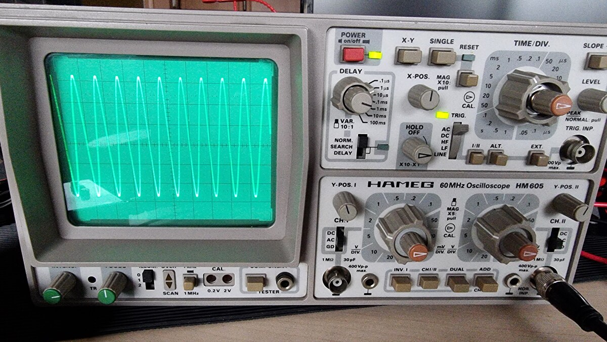

Thomas W. schrieb:
>> Bitte beantworten: Geht bei XY alles korrekt?
> Laut erstem Post, letztes Bild, geht es nicht.
Ich hoffe ich hab es richtig eingestellt mit dem X-Y Modus. Hier ein
kleines Video.
An Kanal 1 liegt eine Sinuswelle mit 200 Hz, Kanal 2 wie gezeigt. Taste
X-Y Ein und Dual-Mode-Taste eingeschaltet.

Hab gerade alle Dioden im eingebauten Zustand geprüft und zwei davon
haben in beiden Richtungen kein Durchgang. Weitere drei haben in eine
Richtung die üblichen ca. 0,5 - 0,7V, in die andere Richtung 2,.. V
wobei ich mir da nicht sicher bin, ob es an den nachfolgenden Bauteilen
liegt. Also muss ich erst einmal mindestens die beschädigten auslöten
und neu bestellen, die anderen verdächtigen löte ich aus und überprüfe
sie. Bekanntermaßen kommt man da schlecht dran und die Platine muss
ausgebaut werden. melde mich dann noch einmal wenn ich sie ausgetauscht
habe.
Die müssen in einer Richtung immer 0,2...0,7V Durchgang mit der
Diodentestfunktion des Multimeters haben.
Vermutlich hast du den Defekt schon gefunden.

Hinweis: Auf Seite D7_1/84 habe ich mir einen Hinweis im Schaltplan
eingetragen, dass rechts von S304 das Signal XYN zur anderen Seite von
R337 direkt an D308 geht.

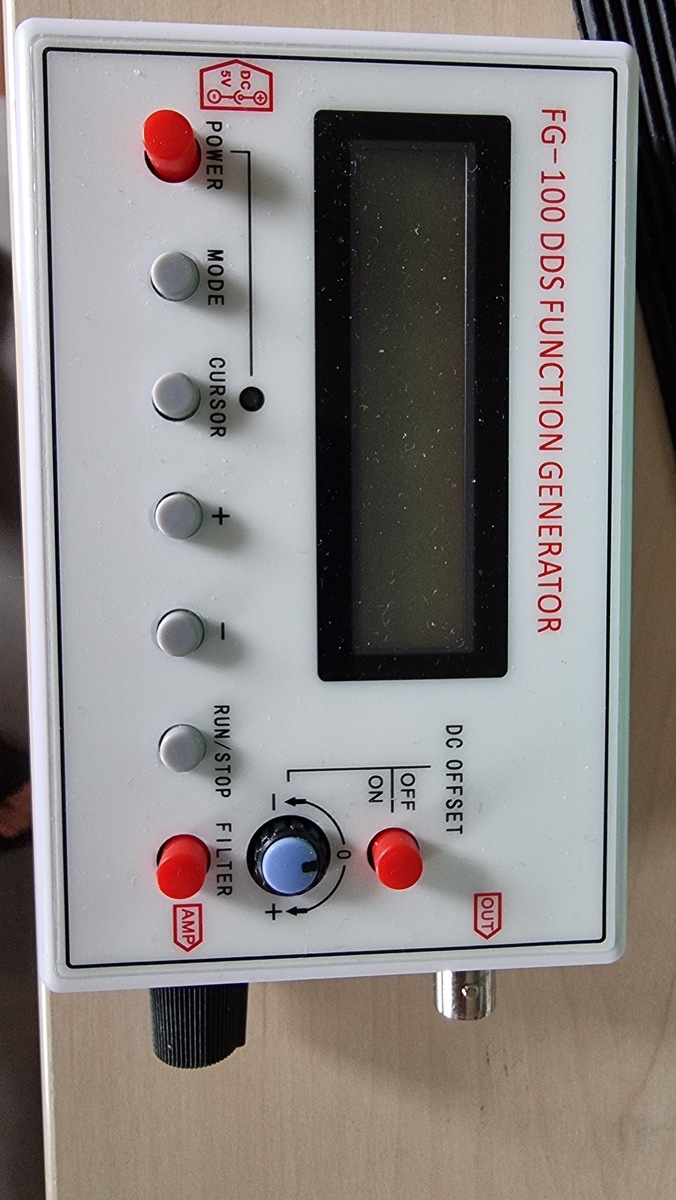

Ich hab ein zweites Hameg 312-8. Dort habe ich keine x-y Taste. Was muss
ich hier einstellen? Egal was ich mache ich sehe entweder ein oder zwei
Striche, oder wenn ich die Hor.ext. Taste drücke, sehe ich ein Punkt,
aber kein Sägezahn.
Sorry für meine Dummheit, ich möchte dennoch nicht Dumm sterben ;-)
Was muss ich genau machen, um es evtl. doch richtig einzustellen.

Ich mache es so: Ausgang HM-605 (Sägezahn) mit BNC -Leitung in den
Eingang 1 Vert.Input des HM312.8.
Taste Mono/Dual gedrückt, Ampl. 1 und 2 auf 0,5 V/Div, Timebase 1ms.Das
ergibt zwei Striche. Drücke ich dann zusätzlich die Hor.ext. Taste auf
dem HM312.8 dann habe ich einen Punkt.

Auch das habe ich gemacht. Alles aus, nur den Input auf GD, 1V/Div und
Timebase 1ms und es ist nur ein Strich zu sehen. Wenn ich die Timebase
ab 5ms stelle, dann läuft ein Punkt von links nach rechts. Kein
Sägezahn.
Auch mit viwlleicht völlig abstruse Einstellungen habe ich da was
versucht und es ist kein Sägezahn zu sehen. Bevor jetzt jemand sagt,
dass das der falsche Weg ist, irgendetwas herumzustellen und zu
versuchen, das weiß ich selbst, habs aber trotzdem gemacht.

Schau doch bitte erstmal, ob du am Mainboard (Netzteil, ganz hinten) die
korrekten Spannungen messen kannst. Und ob die zwei dicken Elkos
unbeschädigt aussehen, also nicht aufgebläht oder angehoben.
Alle Elkos sehen sehr gut aus. Die Spannungen waren auch soweit OK.
Später habe ich an allen möglichen Punkten mit Anschlüssen die auf den
Plänen Spannungen ausweisen, gemessen und waren soweit OK. bis auf eine
mir nicht sonderlich plausible Spannung, habe ich aber in den Bildern
zuvor schon gezeigt.
von Wolf17 (wolf17)
> Kein Sägezahn, nur ein Punkt, also 83er Modell.
Aha, die gemessene Spannung an Sweep out ist ein Punkt, also vermutlich
Gleichspannung. Ich hätte lieber einen Messwert in Volt! Sind es 0V?
Wenn im XY-Betrieb am Eingang des X-Endverstärkers 0V anliegen, die
Schirmanzeige aber nicht in der Mitte liegt, muss der Fehler im
X-Endverstärker sitzen. (Im Zweifelsfall am X-Endverstärkereingang
R3100/3101 messen, ob die an sweep out = R333 gemessenen 0V da auch
anliegen)
Die +-12V und +140V waren am Checkpoint ChP in Ordnung.
Bitte nachmessen, ob -12V an C3104 oder am Schleifer VR3102 auch
ankommen.
Dann bitte messen, wie ist die min/max einstellbare Spannung am
Schleifer VR700 (X-Pos coarse) und wie am Schleifer VR3103 (X-Pos fine)?
Hinweis: schon mal am X-Pos Regler gezogen und/oder gedrückt und
beobachtet, ob die Strahlposition vielleicht wieder in Ordnung oder
danach ganz wo anders ist?

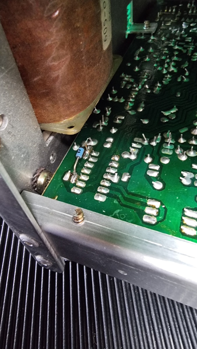

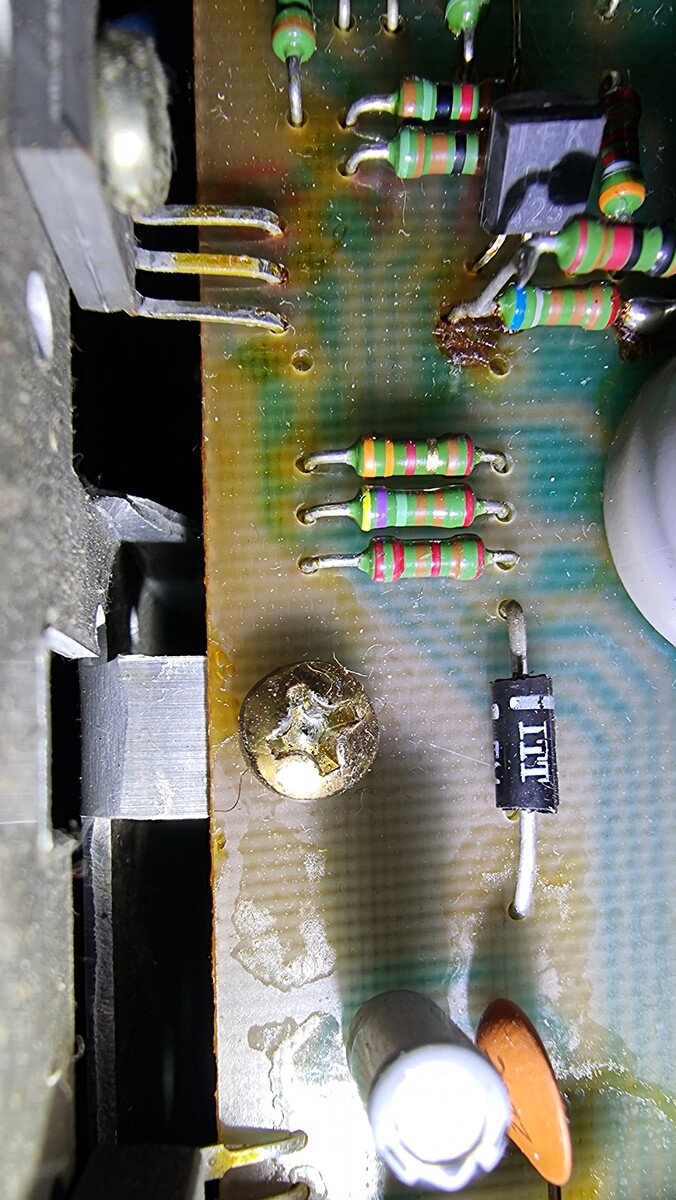

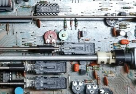

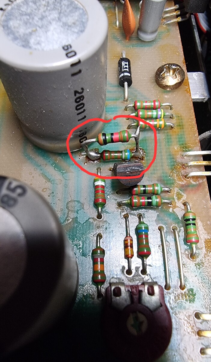

Hab noch was kurioses gefunden. Zwei Widerstände parallel zusammen
gelötet.
Der eine hat 10K der zweite 6,91K demnach zusammen 4,086K.
Laut Plan vom HM-605 Modell 1983 sollen an der Stelle zwei Widerstände
sein R2515 mit 15K und R2513 mit xxOhm (kann ich nicht erkennen auf der
Kopie). Dürfte unter anderem deswegen nicht mein Oszi sein, da bei mir
nur eins eingelötet ist und auch andere Teile passen nicht zu meinem
Board (angrenzenden weitere Bauteile).
Laut Plan vom HM-605 Modell 1985 ist dort nur ein Widerstand, dann würde
mein Oszi ein 1985er Modell sein, da auch andere Teile auf dem Bord dem
Plan entsprechen. Dieser Widerstand im Plan hat ist R2515 mit 15K, passt
dann aber nicht zu meinem parallel gelötetem Widerstandswert von 4,09K.
Grübel Grübel, was ist nun richtig.

Vorsicht: Die Bauteilenummern können in den verschiedenen Jahrgängen
voneneinander abweichen!
Thomas W. hat in Beitrag "Re: Hameg HM-605 X-Achse nur Halb zu sehen"
den richtigen Ansatz. Ich würde beim Messen aber den X-Regler in
Mittenstellung bringen, momentan steht er ja auf ganz links, um den
Strahl mehr in die Mitte zu verschieben.
> gelötet.
Irgend etwas ist schief gegangen mit den Bilder Hochladen. Deshalb so
noch einmal.
von Wolf17 (wolf17)
R2513/2515 sitzt im 68V Netzteil, die werden im X-Endverstärker nicht
benutzt. Hameg hat in der Serie immer wieder modifiziert, siehe auch
mein Hinweis auf Abweichung vom Schaltplan.
Deshalb meine Empfehlung direkt am X-Endverstärkereingang zu prüfen, ob
da die an sweep out gemessenen 0V auch anliegen.

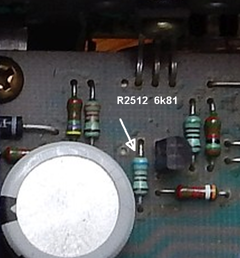

von Tom (tom_major)
Das ist bei mir R2512 im Netzteil, 6k81, zuständig mit für die
Stabilisierung der 68 V (und auch der 140 V).

Zunächst müsste ich doch die von dir erwähnte Messung an sweep out =
R333 0V messen, aber ich kann den R333 partout nicht finden. Hatte mich
gestern nicht mehr gemeldet, da ich andere Dinge zu tun hatte, danach
habe ich mich auf die Suche gemacht die Teile aus deinem Post zu finden.
Wo ist dieser R333 und wie messe ich das? Hört sich vielleicht Dumm an,
aber an welcher Seite vom Widerstand messe ich es gegen Masse? Siehe
auch nächste Antwort auf deine Frage. Sorry für diese Frage.
Am 3100 habe ich jeweils am Widerstand linke und rechte Lötseite (von
oben auf die Platine gesehen) gegen Masse 1,86V gemessen. Am 3101 an der
linken Lötseite 1,86V rechts 12V ??? was ist richtig, also wie messe ich
denn richtig.

Dazu das Video.
von Wolf17 (wolf17)
> Dazu das Video.
Bitte das Video wiederholen, aber die Delayfunktion abschalten (Stellung
Norm, LED muss AUS sein).
Kameraperspektive bitte etwas höher, damit man sehen kann, dass X-Y
nicht gedrückt ist.
Wenn an R3100/3101 im X-Y Betrieb 1,86VDC anliegen, welche Spannung ist
zugleich an sweep out zu messen? Das Multimeter auch mal auf AC
schalten, das sollten dann 0V sein (Timebasestellung 20ms), nicht dass
die gemessene DC Spannung doch nur ein AC Mittelwert ist.

Sorry, hatte nicht bemerkt, dass Delay an war. X-Y war aber auch im
ersten Video aus.
Hier schon einmal das neue Video.

An R3100 und an 3101 im XY Betrieb mit Timebase 20ms 2,45V mit DC
gemessen, mit AC = 0V.
Kann ich sweep out auch am mittleren Pin der Out-Buchse hinten (mit
Sägezahn) messen? Dort habe DC 8,6V mit AC 0V.
Den Widertand R333 kann ich in meinen Unterlagen nicht finden.
Vielleicht sehe ich es nicht vor lauter "Bäumen", aber ich denke es
liegt an der schlechten Qualität der Kopien, warum ich es nicht finde.
Vielleicht auch hier eine kleine Nachhilfe, vielleicht mit einem Bild

von Tom (tom_major)
Interessant ist im Video Sekunde 19, wo man sieht, dass bei gezogenem
X-Pos-Regler die Spannung an D1/D2 durchaus da ist, den Strahl bis nach
ganz links auszulenken!
von Wolf17 (wolf17)
Zuerst muss ich mich entschuldigen, ich dachte bisher bei 0V an
R3100/3101 müsste der Strahl in Schirmmitte sein, was wohl nicht stimmt.
Bei meinem HM605 ist der Sägezahn an sweep out -0,3 bis +4,9V. Wenn der
Pegel so auch an R3100/3101 anliegt, was ich bei mir aber nicht geprüft
habe, sollten Ihre 2,45VDC im X-Y Mode Strahlmitte bewirken.
Bei X-Y liegt bei mir an sweep out auch der Sägezahn, im
Komponententestermode dann etwa 10VDC, also liegt bei mir sweep out
nicht direkt am X-Endverstärkereingang.
Daher gehe ich aktuell bei Ihnen von eimem Fehler im X-Endverstärker
aus.
Dafür spricht auch, dass in 20240411_134145.mp4 bei gezogener x10
Verstärkung die X-Ablenkung kleiner statt größer wird und der Punkt dann
rechts am Strahlende.
-12V und +140V kommen an, fehlen noch die Messwerte für die min/max
einstellbare Spannung am Schleifer VR700 (X-Pos coarse) und am Schleifer
VR3103 (X-Pos fine). (daraus ergibt sich auch, ob die +12V ankommen)
Ich hab jetzt alle Spannungen am CHP noch einmal gemessen:
Pin Nummern aus Blatt D2-4.85-605 und Blatt D5-4.85-605
Pin 12 soll +68V ist +68V also OK
Pin 11 soll +4,65V ist +4,3V evtl. nicht OK da 7,5% Abweichung
Pin 10 soll +140V ist +140V also OK
Pin  9 soll +4,3V (gegen -12V gemessen laut Blatt D2-4.85-605) = -7,7V
ist -9,3V wahrscheinlich absolut nicht OK da 1,6V mehr und somit 20,7%
mehr
Pin  8 soll +12,0V ist +12,1V also OK
Pin  7 soll +5V ist +5,1V also OK
Pin  6 soll -12V ist -12,1V also OK
Wie gesagt bin ich mir da nicht sicher ob Pin 11 und Pin 9 Okay sind,
also habe ich noch einmal die Spannungen nach dem Trafo und den fünf
Gleichrichter geprüft und folgende Fehler festgestellt:
Wechselspannungen nach dem Trafo:
1. soll 12V ist 12,7V OK
2. soll 8V ist 8,5V OK
3. soll 15V ist 15,9V OK
4. soll 15V ist 15,8 V OK
5. soll 71,3V ist 70,0V OK
6. soll 68V ist 73,8V evtl. noch OK
Gleichspannungen nach den Gleichrichtern Blatt D10-4.85-605 unten nach
oben:
1. soll ~12V ist ~12,7V OK
2. soll +5V ist +9,2V wahrscheinlich nicht OK
3. soll -12V ist +6,6V OK definitiv nicht OK
4. soll +12V ist +18,5V OK wahrscheinlich nicht OK
5. soll +68V ist 68V OK
6. soll +140V ist 140V OK
Da diese Spannungen nicht OK sind, werde ich die Elkos und Gleichrichter
an den betreffenden Stellen austauschen.
Außerdem habe ich die Dioden geprüft: D272, D2502, D302, D3001
beidseitig Durchgang. Die Dioden sehen nicht auffällig aus dennoch diese
Ergebnisse.
D342 kein Durchgang beidseitig.
Ich denke das sind einige Dinge die nicht ganz koscher sind, deshalb
werde ich jetzt erst einmal Teile bestellen und austauschen. Wenn ich
das gemacht habe, macht es wieder Sinn sich neu zu befassen.
Allen sage ich erst einmal Danke und ich melde mich auf jeden Fall
wieder.
Dann dürften die -12V am CHP nicht stimmen, was sie aber angeblich tun.
Ich habe jetzt keine Lust das nachzuvollziehen. Wahrscheinlich
floatenden Spannungen gegen Masse statt direkt differentiell am Elko
gemessen.
Elkotauschen schadet nicht, ist aber überflüssig, wenn der Ripple am CHP
unauffällig ist. Den kann man auch ohne Oszi mit AC DVM messen.
Hinweis: nicht auf die Idee kommen eine geerdete Tastkopfmasse im
Betrieb an einen floatenden Elko klemmen um den Ripple zu messen!
Die X-Endstufe arbeitet nur mit +-12 und +140V.
-12V und +140V kommen an, fehlen noch im X-Y Betrieb die Messwerte für
die min/max einstellbare Spannung am Schleifer VR700 (X-Pos coarse) und
am Schleifer VR3103 (X-Pos fine). (daraus ergibt sich auch, ob die +12V
ankommen)
Habe jetzt direkt am Brückengleichrichter gemessen und es sind dann

> Am 3101 an der linken Lötseite 1,86V rechts 12V
Dann kommen die +12V korrekt an
> Gemessen habe ich am VR3103 +7V
Wenn das die minimal und maximal einstellbare Spannung ist, dann ist da
was defekt. Ein Blick in den Schaltplan zeigt, dass da 0 bis +12V zu
erwarten ist. Ggf noch mal an R3106 nachmessen. (Sollte es Version 85
sein, 0 bis 11V und R3134)
> Frage: Wo kann ich den VR700 messen, außer auf der Platine selbst. Da
> kommt man nicht ohne ausbauen dran.
Bitte einen Blick in den Schaltplan werfen. Diese Spannung liegt auch an
W(P)3-7/1Pin1 und an R3137. (Sollte es Version 85 sein, gibt es VR700
nicht)

von Wolf17 (wolf17)
Der R3134 wäre für die Version 85 gewesen, die Messwerte passen aber zu
Version84_1 (die +12V kommen also an).
Version84_1 müsste einen VR700 und R3137 haben. Wie ist die min und max
Spannung?
> Am R3106 habe ich an der Seite zum VR3103 +7,1V darüber +137V. Kann das
Stimmen?
Ja, aber gibt es keine min/max Werte für die +7,1V Seite?
R3106 war leider ein Ablesefehler von mir im miesen Scan, das hätte
R3136 heißen müssen.
Zur Vermeidung von Ablesefehlern füge ich einen besser lesbaren
X-Endverstärkerplan Version84_1 bei. Am besten ausdrucken und Messwerte
reinschreiben.
Kommen an R3136 auf der Seite von VR3103 tatsächlich nur 0 bis 7V an? Da
müssen 0 bis 12V sein.
von Tom (tom_major)

> Am R3134 habe ich an Transistorseite min-max +7,2V +11,7V darunter
> min-max je +12V
Das gefällt mir gar nicht! Der hat 51R, das wären bis 94mA und fast
0,5W.
Wo fließt das hin? Durch den 2k7 (R3131) gehen max 7mA nach -12V. Das
muss also durch R3130 (51R) in einen defekten T3101 fließen, oder C3109
hat einen Kurzschluss.
Wenn es über T3101 T3103 T3106 nach -12V fließt, müsste es an R3108
(6R8) einige 100mV Spannungsabfall geben. Der Messwert von -12V an
VR3102 zeigt das aber nicht.
Bleibt nur C3109 hat Kurzschluss oder es gibt eine Lötbrücke.
Bitte zur Bestätigung den min/max Spannungsabfall an R3130 (51R) messen,
ist der max einige Volt? Dann C3109 (100nF) tauschen.

Habe dort trotzdem noch einmal nachgemessen: Am unteren Beinchen des
R3106 (zum VR3103 bzw. zum R3104 gesehen, nach Blatt D9-4.85-605) habe
ich bei Linksanschlag des X-POS Reglers 7,1V und bei Rechtsanschlag
+0,4V. Am oberen  Beinchen des R3106 (zum C3109 bzw. zum R3107 gesehen,
nach Blatt D9-4.85-605) habe ich bei Linksanschlag und bei
Rechtsanschlags X-POS Reglers immer 137V. Gemessen in DC gegen Masse
(nur mal so erwähnt, falls die Art der Messung falsch sein sollte).
> reinschreiben.
Vielen herzlichen Dank dafür. Wäre echt nett, wenn du mir das ganze
Blatt D8-4.85-605 schicken könntest. Auch das Blatt D7-4.85-605 ist sehr
schlecht lesbar, wenn man die Werte der Bauteile ablesen will.
Habe am R3136 jetzt doch +12V gemessen. Ich hatte vielleicht vorher an
den falschen Widerstand gemessen.
Bei der Messung der besagten 12V habe ich "Heini" den Widerstand
gebraten, da ich beim messen auch an der Madenschraube des VR3103
gekommen bin. Hatte vergessen die Schutzkappen an den Messspitzen wieder
dran zu machen, nachdem ich sie mal weggenommen hatte. Also erübrigen
sich weitere Messungen und Angaben zu machen. Muss jetzt wirklich
unbedingt die Bauteile austauschen.

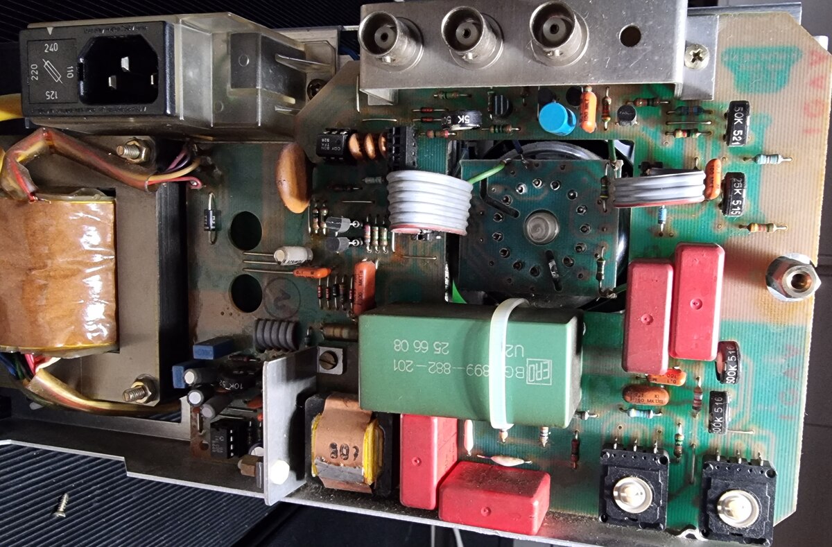

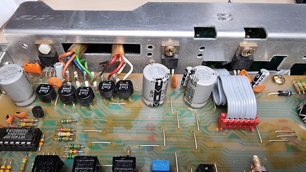

Noch ein paar Fragen:
Jemand hat an dem Gerät schon herumgelötet, denke ich. An der Unterseite
des R330 ist ein für mich nicht bekanntes Bauteil eingelötet. Oder soll
das so sein? Was ist das für ein Bauteil? Siehe Bild 1.
Folgende Bauteile sehen zum Teil nicht komplett Original für mich aus.
Anders gesagt, kann ich laut Unterlagen nicht erkennen was da genau
hingehört.:
IC2502, IC2503, IC2501, T2503 und T2501. Von links nach rechts am
Gehäuse verschraubt. Außerdem ist T2501 mit Isolierung angeschraubt, ist
das richtig? Siehe Bilder 2-5
Mein Blatt D10-4.85-605 ist teilweise einfach schlecht lesbar, kann ich
eine Kopie davon bekommen?
Danke schon einmal vorab und ein schönes sonniges Wochenende.
von Wolf17 (wolf17)
> Am unteren Beinchen des R3106 (zum VR3103 bzw. zum R3104 gesehen,
VR3103 ist der X-Pos Regler, war VR3101 gemeint?
> vorher an den falschen Widerstand gemessen.
Bitte präziser angeben. War min/max  0 bis +12V gemeint? Dann passt das.
> habe ich "Heini" den Widerstand gebraten
Welchen Widerstand? Das Poti VR3103? Wie soll das passiert sein? Von wo
nach wo lag da +12V an? War R3138 (6R8) gemeint und Kurzschluss +12V
nach Masse? Einfach 6R8 drüber löten. Sind die +12V noch heil?
Was ist mit der entscheidenden Messung, um die ich gebeten hatte:
Bitte zur Bestätigung den min/max Spannungsabfall an R3130 (51R) messen.
Ist der max einige Volt? Dann C3109 (100nF) tauschen.
[besser an beiden Enden gegen Masse messen, jeweils mit linker/rechter
Anschlag von X-Pos]
Der X-Endverstärkerplan Version 4.85 und 1.84 sind in den oberen 60%
fast identisch. Darunter sind Schaltung und Bauteilenummern
unterschiedlich.
Ich bitte darum, den Bereich um T3108/3109 genau zu untersuchen, welcher
Version die Verschaltung und die Bauteilenummern der vorliegenden
Platine tatsächlich entspricht. Sonst kann ich nicht weiterhelfen, weil
editieren.
>  Wäre echt nett, wenn du mir das ganze Blatt D8-4.85-605 schicken
> könntest. Auch das Blatt D7-4.85-605 ist sehr schlecht lesbar
Sorry, ich habe D7 D8 nur 1.84.
von Wolf17 (wolf17)
Sieht nach Diode aus. Hameg hat in der Serienfertigung halt
Verbesserungen gemacht. Wie ich schon sagte, oft ist der Schaltplan in
kleinen Details nicht aktuell. Bitte immer angeben wo im Schaltplan ein
Bauteil (R330) ist.
> hingehört.:
> das richtig?
Das passt alles. Bei T2501 liegt der Kollektor auf +68V, ohne Isolation
gibt es einen Kurzschless.
Es war der Widerstand R3136 unterhalb vom R3101 (Blau eingekreist).
Warum schreibe ich es so?, weil es auf dem TB-Board Plan D9-4.85.605
zwei R3136 gibt. Der zweite ist unterhalb des VR 3103, über dem
Widerstand R3131. Siehe Bild 1 vom TB-Board.
Ich hatte die Messspitze am Widerstand (Blau eingekreist) und bin mit
der blanken Verlängerung der Messpitze an die Madenschraube des Potis
gekommen der wiederum an Masse ist. Egal jetzt habe ich provisorisch
eins eingebaut, um weiter machen zu können.
> Anschlag von X-Pos]
X-POS min (Linksanschlag Drehknopf) = +6,56V
X-POS max (Rechtsanschlag Drehknopf) = -0,21V
In Bild 1 ebenfalls markiert wo ich gemessen habe.
> unterschiedlich.
> editieren.
Mein Oszilloskop entspricht meiner Meinung nach sicher dem HM 605-85.
Ich habe ziemlich lange gebraucht, um alles genau zu vergleichen,
deshalb melde ich mich jetzt erst. Auch weil ich die Platine ausgebaut
habe und diese gründlich durchgeschaut habe.
Den Vergleich der Endverstärker vom HM605-85 und HM 605-83 füge ich bei.
Bild 2.
Darin kann man die Unterschiede die ich feststellen konnte sehen und
warum ich der Meinung bin, dass meiner dem HM 605-85 entspricht. Die
gemessenen Werte habe ich darin eingetragen.
Habe nach dem Hochladen gesehen, dass Bild 2 schlecht zu erkennen ist,
deshalb habe ich das Bild zweigeteilt zusätzlich hochgeladen.
von Wolf17 (wolf17)
Und künftig vor dem hochladen bitte drehen, das erleichtert die Sache.
Der Messwert L/R 6,6/-0,2 links an R3130 würde eigentlich zu den 2,45V
an der anderen Seite des Differenzverstärkers für X-Y Punktanzeige in
der Mitte passen.
Trotzdem bitte ich erst mal noch um Messungen "davor", weil die max 94mA
an R3132 und die 6,9/0 am Poti ungewöhnlich erscheinen.
Bitte folgende Messungen ggf wiederholen und eintragen als L/R Werte:
-R3132 (51R) beide Seiten
-R3130 (51R) rechte Seite
-T3109 Basis (Verbindung R3136-R3135)
-VR3103 links
Bitte für folgende 51R Widerstände (grün, braun...) den Ohmwert bei
abgeschaltetem Oszi im eingebauten Zustand messen: R3130 R3132. Bitte
Meßstrippen einmal umpolen, ob was anderes angezeigt wird.
Was steht auf VR3103 als Beschriftung?
Tut mir leid. Werde in Zukunft besonders darauf achten.
> der Mitte passen.
an Seite zum C3113 L/R +12,03V/+12,03V
an Seite zum T3108 L/R +11,69V/+11,82V
an Seite zum T3108 L/R +6,53V/-0,21V
an Seite zum C3109 L/R +6,54V/-0,21V
L/R +6,6V/-0,2V
> -VR3103 links
an Seite links zum VR3103    L/R +6,8V/+0,43V
an Seite Rechts Platinenrand L/R +6,8V/+0,44V
R3130 soll 51R, ist 51,2R (auch umgepolt gemessen)
R3132 soll 51R, ist 51,4R (auch umgepolt gemessen)
605 10K
Alle Messungen habe ich vorsichtshalber mehrfach geprüft.

In 20240419_210853.jpg ist dafür 7,2/0,4 eingetragen, was stimmt jetzt?
Der bereffende R3134 ist gelb, violett...
>> -VR3103 links
An welchem Bauteil wurde das gemessen? VR3101 muss an einer Seite Masse
haben, der Vorwiderstand R3133 (braun, schwarz...) hat auf einer Seite
+12V.
> VR3103 Beschriftung  605 10K
Bei 1k Vorwiderstand zu 12V vor einem 10k Poti erwarte ich an der
Verbindung 11/11 und am Schleifer 11/0, gemessen wurde 6,94/0. Wenn das
stimmt, bitte den R3136 (rot,rot...) Widerstand messen (L/R). Ist der
maximale Messwert >4k, dann bitte R3133 (braun schwarz...) einseitig
auslöten und den VR3103 Bahnwiderstand messen (L/R).
Und im X-Y Betrieb (mit 2xGND) ist der Leuchtpunkt immer noch nicht in
die Mitte einstellbar? Wenn nicht diese falsche Potispannung wäre,
müsste der Fehler im oberen Schaltungsteil liegen.
>> min-max je +12V
Übertragungsfehler. Meine Schuld.
Es stimmen die +7,2V/+0,4V.
Ich habe mich selbst vom Bild irritieren lassen, da die Werte nah
beieinander geschrieben sind. Die je +12V waren am Knotenpunkt
R3132/C3113 gemessen, und oberhalb vom R3132 mit je L/R +11,7V und
+11,8V, siehe Pfeile. Also meine Schuld beim übertragen.
>>> -VR3103 links
Sorry musste heißen Links vom VR3103 zum R3133 also der Messpunkt
Zwischen dem VR3103 und R3133.
> +12V.
Hab die gemessenen Werte in das Platinenbild eingetragen und vor allem,
wo ich gemessen habe. Ich hoffe beim hochladen des Bildes kann man das
erkennen. Schauen wir Mal ob es was wird.
gemessene 6,94V/0V stimmen. Hab jetzt den Widerstand einseitig
ausgelötet und den Bahnwiderstand mit 9K4 gemessen. Laut Aufschrift soll
er ja 10K haben, ist aber Okay denke ich, oder?
Der Widerstand R3136 der am Schleifer VR3103 angeschlossen ist, soll
22K1 haben. Ich hab aber bei mir ein 2K7 gemessen und die Farben
entsprechen dem 2K7, also ist ein anderer eingebaut? Oder ist es eine
übliche Änderung vom Hersteller?
Der Punkt liegt immer noch ziemlich weit rechts.
Ich hab zusätzlich noch ein Bild vom TB-Board mit allen Messwerten und
den Messpunkten gemacht. Vielleicht ist es so einfacher.

Der besagte R3136 hat folgende Farben: Rot, Violett, Gelb, Braun, Braun,
Rot. Den habe ich beidseitig gemessen.
Im ausgelötetem Zustand hab ich jetzt 2K74 gemessen beidseitig.
Jetzt mal eine Dumme Frage: Widerstände muss man doch nicht beidseitig
messen? es ist doch egal wie rum man die Misst, oder warum soll ich das
machen?
Der darunter liegende R3131 hat übrigens die gleichen Farben, ist nur
umgekehrt eingelötet (auch wenn es nichts zu sagen hat). Der R3131 soll
ja laut Plan 2K74 haben, was er ja auch hat, sowohl von dem gemessenen
Wert als auch von den Farben. Bleibt nur der R3136 suspekt.

Da muss Hameg mal wieder geändert haben ohne den Schaltplan zu
aktualisieren. Eine Schaltung mit einbrechender Potispannung ist
ungewöhnlich. Ist der 100k R3135? rechts vom T3109 wirklich 100k oder
auch geändert?
Mein Verdacht auf mechanischen Potifehler ist somit ausgeräumt.

Jetzt muss der restliche X-Endverstärker gemessen werden. Bitte die 19
DC Werte für T3100 bis T3107 eintragen und Blatt lesbar einscannen.
UNBEDINGT NUR unter folgender Voreinstellung messen: X-Y mit 2x GND,
Basis T3100 muss die schon mal gemessenen 2,45V haben. MAGx10 nicht
gezogen. Dann X-Pos Regler so einstellen, dass an Basis T3101 das
gleiche anliegt (2,45V).  (Sollte ein Wert irgendwie instabil
erscheinen, auch AC messen ob was schwingt)
von Tom (tom_major)
In der Simulation der X-Endstufe habe ich am Schleifer von V3103 bei
Linksanschlag 10,81 Volt mit R3133 = 0,91k und R3136 = 22K, und 10,78V
bei R3136 = 2,7k. Du misst nur 6,94 V, so niedrige Werte bekomme ich
nur, wenn R3101 deutlich niederohmiger wäre, zB wie R3100.

Da aber der untere Differenzverstärkereingang T3101-B mit dem X-Poti auf
2,45V eingestellt werden kann, habe ich das nicht weiter verfolgt und
hoffe auf die Meßwerte an den Transistoren. In Stellung X-Y, 2x GND
liegt an T3100-B ja 2,45V an.
Bisher gehe ich davon aus, dass Differenz Null zwischen den T3100-T3101
Basen zu einem Strahlpunkt im Bildschirmmitte führen sollte.
Gibt es da andere Meinungen, oder kann das jemand an einem
funktionierenden HM605 nachmessen? (X-Y, 2x GND)
von Tom (tom_major)
Grade gemessen, allerdings 84-er Version bzw. 12/83, jeweils Basis
T3100/T3101:
X-Pos. Mitte Bildschirm: 2,88/2,76V
X-Pos. 5cm links: 2,92/5,32V, 5cm rechts: 2,95/0,32V
X-Pos. max links: 2,97/6,69V, max rechts: 2,95/-1,88V
Offenbar langsame Drift beim Aufwärmen nach oben; ansonsten 5V = 10cm.
Ja, und gleiche Spannung an den Basen ist ziemlich genau
Bildschirmmitte.
Wolf17 schrieb:
> ___________________________________________
Einstellung X-Y und 2x GD an Chanel I und II und MAGx10 nicht gezogen.
Leider war jetzt an der Basis des T3100 keine +2,45V sondern +2,77V
An der Basis des T3101 hatte ich -0,21V.
Bei der Vorbereitung habe ich auch alle benannten Widerstände auf die
Farben gecheckt und ihre Werte gemessen. Die beiden R3105 und 3106
sollen laut Schaltbild 68K2 haben. Auf meinem Board sind zwei 68K1
verbaut, was vielleicht nicht weiter schlimm wäre, aber gemessen habe
ich 34K7 an beiden. Morgen Löte ich ein Pin aus und messe noch einmal.
Heut muss ich schluss machen.
Anbei das Bild mit den gemessenen Werten.
von Tom (tom_major)
Wie war denn der X-Pos-Regler gestellt? Miss doch bitte nochmal nur
Basis T3100/01 bei Stellung des Reglers ganz links, Mitte, und ganz
rechts, dann kann man das mit meinen Werten vergleichen.
> T3100/T3101:
Danke für das Messen.
Ich hab jetzt auch noch einmal gemessen, ohne X-Y einzudrücken, also
Normalzustand. Folgende Werte hatte ich:
X-POS Linksanschlag / Rechtsanschlag
T3100  +2,55V /  +2,55V  also keine Änderung
T3101  +6,5V  /  -0,21V
Wenn ich deine Werte richtig interpretiere, dann liegen wir nicht viel
auseinander, oder?

überhaupt dein Strahl punkt bei den verschiedenen Einstellungen? So wie
auf einem der Videos? Bei ca. 8 cm wenn du auf X-Pos. ganz links
stellst, und bei Mitte und rechts nach rechts aus dem Bild raus?
Tom schrieb:
> Wo sitzt dann überhaupt dein Strahl punkt bei den verschiedenen
> Einstellungen? So wie auf einem der Videos? Bei ca. 8 cm wenn du auf
> X-Pos. ganz links stellst, und bei Mitte und rechts nach rechts aus dem
> Bild raus?
Ja, genau so ist es.
von Wolf17 (wolf17)
> Die beiden R3105 und 3106 sollen laut Schaltbild 68K2 haben...
> aber gemessen habe ich 34K7 an beiden.
Eine Messung ohne Angabe ob ausgelötet ist WERTLOS!!!
35k passen aber zu eingebaut gemessen. Ich empfehle dringend einen Blick
in die Schaltung, was da parallel liegt!
Was war daran unverständlich:
Wenn die Eingangsdifferenz nicht Null ist, liegen die Messwerte irgendwo
und ich habe keine Lust alles doppelt durchzurechnen, was da passt.
Wenn da jetzt an T3101-B 6,54V/-0,21V nicht mehr geht, wurde was kaputt
gemacht. Dann geht jetzt die Ansteuermessung von vorne los.
Die vielen Messwerte in 20240420_202008.jpg schau ich mir nicht an. Ich
habe keine Lust auf Suchspiel mit Malarbeit. Mein Schaltungsverständnis
funktioniert mit Schaltplänen, nicht mit Layouts. Also bitte in einen
lesbaren Schaltplan eingetragen anliefern.
Wenn die geforderte Nulldifferenz zwischen den Basen wieder geht, dann
nicht irgendwas , sondern mindestens die verlangten 19 Werte messen, und
eingetragen im Schaltplan anliefern.
von Wolf17 (wolf17)
Tom schrieb:
> jeweils Basis T3100/T3101: X-Pos. Mitte Bildschirm: 2,88/2,76V
> Bildschirmmitte. ansonsten 5V = 10cm.
Wunderbar! Danke für die Bestätigung meines Schaltungsverständnisses.
Und 0,12V Differenz sind ja nur 2mm. Wer weiß wie genau die Platten in
einer Röhre sitzen.
Ich hoffe, dass man in den angeforderten 19 Werten bei X-Y und
Nulldifferenz gleich sieht, wo es hakt.
von Tom (tom_major)
Tom schrieb:
> X-Y gedrückt, Spannung an Basis T3100/3101 mit X-Pos. auf denselben
> Wert, Leuchtpunkt nahezu Bildschirmmitte.
> jeweils EBC:
> T3100  3.60  2.95 -5.95
> T3101  3.57  2.95 -5.95
> T3102  -6.6  -5.9 -0.1
> T3103  -6.6  -5.9 -0.1
> T3104 134.5 133.7 73.5
> T3105  -7.3  -6.7 73.5
> T3106  -7.3  -6.7 72.2
> T3107 134.5 133.7 72.2
Hier meine Werte:
Die Spannung an der Basis T3100/3101 habe ich auch annährend auf den
selben Wert eingestellt, indem ich den X-POS. ungefähr mittig gedreht
habe, um dann die Spannungen zueinander zu bringen. Der Unterschied ist
ja dann bei mir, dass ich ja kein Bildpunkt in der Mitte habe, sondern
außerhalb des Bildschirm, irgendwo rechts verschoben.
jeweils EBC:
T3100       3.37      2.75     -9.6
T3101       3.34      2.75     -7.7
T3102      -0.05     -9.64     -9.64
T3103      -0.12     -7.70     -8.43
T3104      138.60      137.90      138.5
T3105      -10.35       -9.07      138.5
T3106      - 8.43       -9.08      40.12
T3107      135.00      134.30      40.13
Die Kollektorwerte von T3104- T3107 liegen wohl völlig daneben zu
deinen.

von Tom (tom_major)
E+C von T3104 auf gleichem Level: T3104 defekt oder anderweitig
Kurzschluss zwischen E+C
Oder bereits T3102
Warte mal ob Wolf17 was sagt, der ist kompetenter als ich :-)
von Wolf17 (wolf17)
Da T3105 abgeschaltet ist, bleibt der Stromquelle T3104 nichts anders
übrig als stromfrei durchzuschalten.
Da der Oszi funktioniert, aber verschoben ist, vermute ich gemeinerweise
keinen leicht zu findenden harten Defekt, sondern einen geänderten
Bauteilwert.
Schon mal die Platine auf Verschmutzung gepüft oder mit Zahnbürste und
Spiritus gewaschen? Spuren von Elektrolyt etc...?
By the way, ist der Fehler schleichend oder schlagartig aufgetreten? Ist
er stabil? Gab es ein Vorereignis?
T3103 bitte Messung kontrollieren: C-E vertauscht?
Ich warte auf den Schaltplan mit eingezeichneten Spannungen.
Wenn danach Zeit ist, bitte die paarweise symmetrisch vorkommenden
Widerstände im abgeschalteten Zustand auf Gleichheit checken, nur bei
Befund auslöten. Prüfen ob der Schaltplanwert auch bestückt ist. Aber
immer Messung umgepolt widerholen (+/-), ob der Wert gleich bleibt. Wenn
nicht, muss das in der Spiegelstufe auch so sein. Wegen der
Übersichtlichkeit im Plan den Wert nur bei Auffälligkeit vermerken,
sonst den Widerstand nur grün markieren.
Anfangen mit R3111/12 R3117/18 R3109/10 R3113/15 ...
Ja, ich hatte die Platine schon einmal ausgebaut, und dabei auch sauber
gebürstet mit Isopropanol und Zahnbürste. Danach wieder eingebaut. Am
Fehler hat sich nichts gebessert.

von Tom (tom_major)
Hier nochmal die Spannungen am funktionierenden 605 im Schaltbild
Danke!
Wie hast du die Werte per Tastatur dort eingetragen?
von Wolf17 (wolf17)
> 2. Werde ich die Transistoren T3104 und T3105 austauschen, oder
> zumindest auslöten und Testen.
Halt ich für unnötig, bisher gibt es kein Indiz, dass die es sind. Erst
die Diagnose, dann die Behandlung, nicht andersrum. Ist denn ein
Kennlinienschreiber zum testen verfügbar? Dann besser paarweise
vergleichen.
Bitte die Zeit nicht mit irgendwas verplempern, sondern sich auf die
angefragten Auskünfte konzentrieren:
1) Plan mit Spannungen posten sollte schnell gehen
2) paarweiser Widerstandscheck incl grüner Kennzeichnung nachliefern
dauert keine Stunde.
> Ich habe das Oszilloskop erst kürzlich gekauft. Der Fehler ist von
> Anfang an da gewesen
Den Verkäufer fragen geht nicht? Auch fragen, wo er schon rumgepfuscht
hat.
von Wolf17 (wolf17)
Super, werde ich gleich ausdrucken, dann kann ich die Ströme noch mal
rechnen. Überraschend ist I R3108 mit 88mA, da hatte ich nur 40
abgeschätzt. Ist U R3108 wirklich 0,6V bei 6R8?
Schön, dass Sie das besser lesbare V83 genommen haben. Hinweis an den
OP: ab dem Differenzverstärkereingang ist V83 und V85 fast gleich, ein
Widerstand rechts unten hat eine andere Nummer.
von Tom (tom_major)
@Giuseppe
Schaltplan in Irfanview geöffnet, Farben von 16 auf 16Millionen (4 auf
3x8bit) erhöht, Zeichendialog geöffnet, Textfunktion gewählt, Farbe rot,
Größe 22pixel, bold gewählt und die Zahlen nacheinander eingefügt. Dann
auf 44% verkleinert als JPG abgespeichert :-))
@Wolf
Bezeichnend ist dass zwar bei mir der Schaltplan stimmt, aber das Layout
im unteren Bereich der Platine bzw. auch im Schaltplan deutlich
abweicht! Ich muss erst nochmal vergleichen und prüfen, ob ich auch
wirklich R3108 erwischt habe. Die Spannungen kann ich aber noch mit 2
Dezimalen messen, aus Sicherheitsgründen hatte ich den 200V-Bereich.
von Wolf17 (wolf17)
> Dezimalen messen
Interessant wären noch genaue Messungen für Spannungen an:
R3117/18 (orange orange) R3121/23 (braun schwarz) R3122 (braun grün)
R3108 (blau grau)
Misteriös:
Bei R3113/14 fließt 0,48mA mehr ab als zu.
Bei R3119/20 fließt dafür weniger ab, dabei müsste durch den Basisstrom
sogar mehr abfließen.
von Wolf17 (wolf17)
Tom schrieb:
> Dann auf 44% verkleinert als JPG abgespeichert :-))
Ist schon sichtbar schlechter als die 680k Vorlage. Damit die Details
möglichst gut bleiben, besser nicht verkleinern und JPG Komprimierung
90%. Lieber an der Farbtiefe sparen.
T3100: die 3,68 waren 3,60
von Tom (tom_major)
Also nochmal nachgemmessen...
von Tom (tom_major)
Und in PSpice simuliert mit folgendem Ergebnis:
Simulation:
Wenn an beiden Basen von T3100/01  1,913 V anliegen (gemessen: 2,95 V)
R3117/18 beide -0,155 V (statt -0,160 V gemessen), I = 4,7 mA
R3126/40 beide +134,0 V (statt +134,5 V gemessen), I = 8,0 mA
Kollektoren T3104/5, T3106/7 jeweils 79,34 V (Strahlpunkt Bildmitte)
Spannungsabfall
R3138 0,062 V 9,1 mA
R3108 0,21 V 31 mA
R3132 0,045 V 6,6 mA
von Wolf17 (wolf17)
Ist die ganze Endstufe eingegeben?
Dann würde mich interessieren:
Durch R3119 fließt 1,04mA zu, durch T3104 dazu noch 0,1mA? Basisstrom
(Ic 7mA ß~70), aber durch R3120 fließen nur 0,89mA ab. Wie geht das?
Oder stimmen die Widerstandswerte nicht?
Ich hoffe der OP postet endlich den Plan mit eingetragenen
Spannungswerten, erstmal reicht handschriftlich.
von Tom (tom_major)
Ich hab es mal für ihn gemacht - die lilanen Werte sind seine. Offenbar
hat er bei T3105/6 die B-E-Werte vertauscht; die mit den 0,01
Unterschied müssten ja jeweils derselbe Anschluss sein.
Ich komme auf
7,14mA durch R3126
0,86mA durch R3119
0,89mA durch R3120
bei meinen gemessenen Werten.
Bei ihm schaut es nach Kurzschluss Kollektor T3104 bzw. T3105 / 140 V
aus. Oder R3114 = Null Ohm (unwahrscheinlich)? Oder Anschluss D1 liegt
auf +140V-Anschluss? Eher T3104 defekt.
Korr.: Ich hab's - vielleicht? - R3121 ist hochohmig geworden!
von Wolf17 (wolf17)
Tom schrieb:
> Ich komme auf
> 0,86mA durch R3119
Danke, da muss ich mich vertippt haben.
> Bei ihm schaut es nach Kurzschluss Kollektor T3104 / Masse aus. Evtl.
> die Schraube am Kühlblech? Oder R3114 = Null Ohm (unwahrscheinlich)?
> Oder Anschluss D1 liegt auf +140V-Anschluss?
Masseschluss wäre 0V, kann es also nicht sein.
Durch R3113 müssten 4,9mA abfließen, vom stromfreien T3104 können die
nicht kommen. Also wäre Kurzschluss R3114 oder eine Brücke denkbar.
ABER D1 kann anscheinend auch andere Werte annehmen:
> Laut Plan sollte auf D1 +67,5V anliegen, es sind aber +85V ...
Daher vermute ich, dass R3113 hochohmig ist.
Dann wird T3102 nicht aufgesteuert, T3105 geht dann auch nicht, der
Strom durch R3122 ist zu klein, in Folge alle unteren Basisspannungen zu
niedrig.
Bleiben nur die -10,35 an R3121 unklar. (oranges Fragezeichen)
Auftrag an OP: R3113 prüfen/erneuern. Wenn es dann noch nicht geht, alle
Spannungen neu aufnehmen, eintragen, posten. Oder hat die schon weiter
oben erbetene Paarvergleichsprüfung am R3113/15 keinen Defekt gezeigt?
von Tom (tom_major)
Ich habe mal verschiedene Möglichkeiten durchgespielt. 0-1 ms entspricht
8V bis -5V am Eingang des Y-Verstärkers, normalerweise sind dann am
Ausgang 120V bis -120V als Differenz zwischen D1 und D2. Sieht eher nach
den oberen beiden Möglichkeiten aus.
von Tom (tom_major)
X-Verstärker meine ich natürlich! PSpice kann für die X- und Y-Achse
auch beliebige Variablen (I, U, ...) nehmen, also auch den
Oszi-Bildschirm simulieren. Leider nur unvollkommen, denn am Oszi wird
der Strahl heller wenn er länger an derselben Stelle sitzt. Aber die
R3121-Variante kommt dem Schirmbild ziemlich nah.
von Wolf17 (wolf17)
Tom schrieb:
> Aber die R3121-Variante kommt dem Schirmbild ziemlich nah.
Wenn nur R3121 und nicht R3113 hochohmig ist, wo bleiben die 5mA durch
R3113 (0,73W!) und wieso hat dann T3102 keinen Basisstrom? Beide
Hochohmig könnte aber sein.
Schade dass der OP keine Minute investiert um R3113/21 zu messen.
Guten Morgen,
hab jetzt alle Widerstände gemessen und in das Bild eingetragen. Einige
passen sowieso nicht mit dem Plan überein. Aber wenn man davon ausgehen
kann, dass sie durch Palnänderungen vom Hersteller so gewollt sind,
wovon ich ausgehe, da ich das Board schon einmal ausgebaut habe und alle
Lötstellen überprüft hatte, um zu sehen ob schon einmal etwas
ausgetauscht wurde, dann sind einige gemessene Werte übereinstimmend mit
den Verbauten Widerständen. Andere passen wiederum nicht. Vor allem
R3129 hat nur 0,5 Ohm, der ja vergleichbar ist mit R3127 der wiederum
Okay ist. Auch im eingebauten Zustand müssten beide Werte gleich sein.
Aber ich bin nicht der Experte.
Beide Werte nach Messung nicht Ok. Siehe Bild, Post davor.
Tut mir wirklich leid, aber gestern ging es wirklich nicht mehr. Heute
kann ich bei Bedarf, wahrscheinlich wirklich erst erst ab 19:00 Uhr was
machen, vorher geht's nicht.
Wäre aber sowieso angebracht, dass ich das Board ausbaue und die
Widerstände auslöte, prüfe und ggf. austausche.
Ohne es auszubauen werde ich diesmal nicht daran löten. Wie gesagt das
letzte mal war ein Krampf, mit der Gefahr, dass ich mehr kaputt als gut
mache. Löten kann ich ganz gut, aber das hat kein Spaß gemacht, weil ich
einfach das Gefühl hatte, dass ich die letzten zwei Widerstände, die ich
zum prüfen an ein Beinchen ausgelötet habe, nicht so schön sauber
verlötet habe.
von Wolf17 (wolf17)
> Vor allem
Der Kenntnisstand ist wohl noch ausbaufähig.
1) Bitte berechnen: welchen Widerstand misst man an einem 475R
Widerstand, wenn parallel eine Spule mit 0R6 geschaltet ist?
https://neosid.de/produkte/induktivitaeten/induktivitaeten/tht-induktivitaeten/54334/sd-75/12-h?c=144
2) Wenn ein 30k Widerstand mit unbekannten parallelen Bauteilen 48k
misst, welche Schlussfolgerung liegt da nahe, unter der Hilfestellung,
dass das symmetrische Spiegelbauteil 19k Messwert hat?
Zur Erleuchtung bitte R3113 auslöten und messen. (Tip: als Ersatz für
30k kann man 2x 15k in Reihe schalten)
Wenn R3124 nach Farbe 21k statt 150k haben soll, der Spiegelwiderstand
R3120 aber mit 150k korrekt ist, dann bitte verfolgen, ob der mit 21k
gemessene Widerstand wirklich von T3107-B nach Masse geht. Wie sind alle
Farbringe des 21k Widerstands? Ist die +- Messung gleich?
Sorry, bin nicht vom Fach. Rechnen ist in Elektronik nicht mein Ding.
Also R3120 und R3124 sind im Layout mit 150K angegeben und sind von den
Farben her richtig verbaut. An beiden  habe ich aber 21K gemessen.
Leider habe ich tatsächlich in dem Bild den R3120 abgehakt als wären die
150K gemessen worden. Dies stimmt aber nicht. Habe beide jetzt nochmal
gemessen.
Keine Ahnung, ob durch daneben oder davor und dahinter liegende Teile
die gemessenen Werte trotzdem OK sein können, soweit reichen meine
Elektronik Kenntnissenicht. Ich weiß nur, dass Widerstände in Reihe sich
addieren. In Parallel kann ich mir auch ausrechnen, dass da ein
kleinerer Wert als der Kleinste heraus kommen sollte. Aber erkennen kann
ich es nicht unbedingt in den Schaltplan, wann was Parallel ist.
Im Bild habe ich alles markiert was ich verglichen mit den eingetragenen
oder verbauten Widerstände Messtechnich nicht gleich ist. Ohne Wertung
ob es richtig ist. Das kann ich einfach nicht.
Was für mich absolut nicht klar ist, warum sich die Widerstände R3127
und R3129 nicht gleich verhalten beim Messen. Beide sollen nach Plan und
von den verbauten Farben 475 Ohm haben aber nur am R3127 sind 477 Ohm.
Am R3129 habe ich nur 0,5 Ohm.
von Wolf17 (wolf17)
Aha, also nicht 150k und 21k. Da die symmetrischen Werte identisch sind
und weil die Stufen bei den Spannungswerten unauffällig waren, halte ich
alles für in Ordnung.
----------------------WAS IST MIT R3113 ???------------------
> Aber erkennen kann
Bei DC Widerstandsmessungen darf man gedanklich alle Kondensatoren
weglassen und Spulen durch Kurzschlüsse ersetzt denken.
Aufgrund vom Halbleiterstrecken im Parallelzweig ist deren Einfluss oft
nicht genau voirherzusagen, aber hochohmiger kann es nie werden.
Mit was die 12µH Spulen parallel liegen, sollte man aber schon erkennen.
Eine Parallelschaltung zu berechnen ist wichtige Grundlage und simpel.
Einfach mit zwei parallelgeschalteten Einöhmern anfangen:
mit (R1xR2)/(R1+R2)  ergibt sich (1x1)/(1+1)=1/2=0,5
Bei 1000R || 100R  (1000x100)/(1000+100)=100000/1100=1000/11=90,9...
R3113.
Soll 30K nach Plan haben. Verbaut ist nach Farben ein 30K1. Gemessen
42K4.
R3114
Soll 30K1 nach Plan haben. Verbaut ist nach Farben ein 30K1. Gemessen
29K4 genau im Bild habe ich 30K eingetragen, war wohl zu Großzügig.

von Wolf17 (wolf17)
> R3113. Soll 30K nach Plan haben.  Gemessen 42K4.
Und das war AUSGELÖTET gemessen?
Oder war an der Anweisung was unverständlich?
---------------------AUSLÖTEN und messen---------------------------
Werde ich machen, aber erst nach Ausbau des Boards. Der Widerstand ist
einfach zu weit hinten, als dass ich da gut dran komme.
> R3113.
> 42K4.
Das sieht doch schonmal nach einem defekten Widerstand aus !
von Wolf17 (wolf17)
Siehe
von Tom (tom_major)
R3113: mit 42k ist nur die Aussteuerung nicht mehr linear; erst ab 700k
käme man mit keiner Einstellung von X-Pos mehr über die Bildschirmmitte,
und erst ab 1 Meg etwa so wie das Bildschirmfoto zeigt.
von Wolf17 (wolf17)
> 700k
Denkanstoß:
1) Ein intakter 30k Widerstand misst wegen äußerem unbekanntem
Parallelpfad 19k4. Wie hoch ist der unbekannte Parallelpfad? (54k9)
2) Welchen Wert hat ein Widerstand parallel zu 54k9, wenn man 48k3
misst? (402k)
3) Jetzt die Preisfrage: Was sollte man machen, wenn eine Schaltung
schlecht geht und ein 30k 402k hat?
Fragt sich immer noch, wann der OP endlich R3113 ausbaut und misst.
von Martin H. (horo)
Wolf17 schrieb:
> unbekanntem Parallelpfad
der zudem durch die benachbarten Halbleiter nichtlinear ist
von Wolf17 (wolf17)
Ja. Deshalb halte ich unendlich für R3113 für gut möglich. Passt auch
besser zu den Spannungswerten und der Simulation (danke Tom)
von Tom (tom_major)
Ich messe am seit gestern ausgeschalteten, kalten, vom Netz getrennten
Gerät an R3113 und R3114 im eingebauten Zustand bei beiden zwischen 17,1
und 17,9 k Ohm, je nach Anschluss der Messkabel (plus/minus oder
umgekehrt).
von Tom (tom_major)
Noch ein Tipp: Spaßeshalber R3115/6 (eingelötet) den Widerstand messen.
Die sind ja symmetrisch zu R3113/4, die offensichtlich OK sind. Wenn
R(R3113) von R(R3115) abweicht, genauer gesagt größer ist, ist R3113 mit
Sicherheit defekt. Gerät zuvor natürlich längere Zeit stromlos!
Ich konnte endlich wieder am Reparaturversuch weiter machen.
Hab das TB-Board ausgebaut und alle besprochenen Widerstände geprüft.
Der Widerstand R3113 war durchgebrannt, äußerlich nicht erkennbar. Aber
es war genau das Teil was das Problem verursacht hat. Alle anderen
Widerstände die im eingebauten Zustand nicht den eigentlichen Wert
hatten den sie haben sollten, waren nach dem auslöten eines Beinchens
und ausmessen in Ordnung.
Nach dem wieder zusammensetzen war es 10 Minuten vollkommen in Ordnung.
Ich konnte ein Rechtecksignal calibrieren und auch ein Sinus. Dann hörte
ich ein leichtes zischen und der Oszi zeigte nichts mehr, außer einem
Strich. Also hab ich alle Spannungen und alle Widerstände im eingebauten
Zustand geprüft und festgestellt, dass alle im Prinzip die Werte
aufwiesen die sie haben sollten, bis auf die die auch vorher im
eingebauten Zustand andere Werte zeigten. Diese hatten jetzt wieder die
gleichen Werte wie vorher, also gehe ich davon aus, dass sie Okay sind,
denn die Werte jetzt sind vergleichbar zu vorher. Hab dann alle
Spannungen am X-Endverstärker durchgemessen und aufgeschrieben in das
Blatt mit den Vergleichswerten von Tom und die scheinen alle Okay zu
sein, also vergleichbar. Siehe Foto. Jetzt hab ich also nur noch eine
Linie die mit zunehmender Time/Div. heller wird. Siehe Bilder mit zwei
Einstellungen an der Zeit. Im ersten Bild mit 1ms/Div. hab ich die
Helligkeit so eingestellt, dass die Linie soeben zu sehen ist. Im
zweiten Bild mit 20ms/Div. ist der laufende Punkt sehr viel Heller, bei
gleicher Einstellung der Helligkeit. Der Punkt wird natürlich als
kleiner Strich angezeigt durch die Geschwindigkeit. Mit der X-Y
Einstellung ist jetzt der Punkt auch in der Mitte des Bildschirm. BILD
3.
Der Komponententester funktioniert tadellos.

von Wolf17 (wolf17)
Also auf ein neues.
Diesmal bitte die gestellten Fragen genau beantworten und nicht mit
irgendwelchen anderen Messungen Zeit verschwenden!
X-Y, alle anderen Knöpfe in Standardstellung bzw nicht gedrückt, Mag10
nicht gezogen 2x GND.
1) kann der Leuchtpunkt mit X-Pos über den ganzen Schirmbereich
verschoben werden?
2) kann mit Intens der Leuchtpunkt von dunkel bis stahlend Hell
eingestellt werden?
3) kann mit Focus der Leuchtpunkt ganz scharf eingestellt werden?
4) kann mit Y-Pos I der Leuchtpunkt über den ganzen Schirmbereich
verstellt werden und die Scan LEDs leuchten ab Bildrand?
Wenn irgendwas von 1-4 NICHT geht, Bild der Front machen, damit ich die
korrekten Einstellungen sehe.
5) War der Oszi beim zischen offen, konnte man hören wo es herkam?
Zu allen Fragen ist die Antwort Ja. Es funktioniert alles wie
beschrieben.

- Ein kleiner Funktionsgenerator FG-100

Eine Frage habe ich zu:
Wolf17 schrieb:
> Jetzt Trigger auf AC, Triggerled muss grün sein.
Bei mir leuchtet die LED nicht. Ich meine es ist die LED, siehe Bild,
gemeint, oder?
Kanal 1 Okay. Stehendes Bild mit Sinus.
Kanal 2 nicht Okay. Sinus läuft auf dem Bildschirm.
Siehe Bild. Bei gleicher Einstellung wie Kanal 1 bekomme ich sowas.
von Wolf17 (wolf17)
Signalhöhe einige cm? Die kleine Taste I/II gedrückt?
Level ziehen und langsam durchdrehen, triggert es dann?
Level wieder reindrücken, ändert sich was, wenn CHOP gedrückt wird?
Nach dem drücken der I/II Taste triggert es. Der Sinus steht.
Zuletzt beim Bild nicht aber davor ja. Jetzt auch mit Taste I/II auch
okay auch mit weniger cm Höhe. Das ist jetzt Kanal 2
Wolf17 schrieb:
> Wolf17 schrieb:
>> Was soll dann kaputt sein?
Wenn ich den Tastkop zum Kalibrieren einstecken sieht man eine Linie.
Jetzt hab ich die gerade wieder eingesteckt, um es zu zeigen und was
soll ich sagen? Jetzt sehe ich wieder ein Rechtecksignal der jedoch
nicht stehen bleibt, sondern es läuft über den Bildschirm
Dabei hab ich den TRIG. Schalter auf LINE stehen. Nur wenn ich es auf
LF, HF, DC oder AC stelle, dann bleibt das Rechteck stehen. Heißt das,
dass ich den Triggerschalter umstellen muss?

von Wolf17 (wolf17)
> Heißt das, dass ich den Triggerschalter umstellen muss?
Anleitung lesen? Z.B. das Kapitel Triggerung ab M13.
Line (vom englischen Powerline) triggert auf die Netzfrequenz, nicht auf
das Eingangssignal. Das ist nützlich, wenn man Netzbrumm mit sehr
kleiner Amplitudenhöhe sehen möchte, das sich direkt schlecht triggern
lässt.
