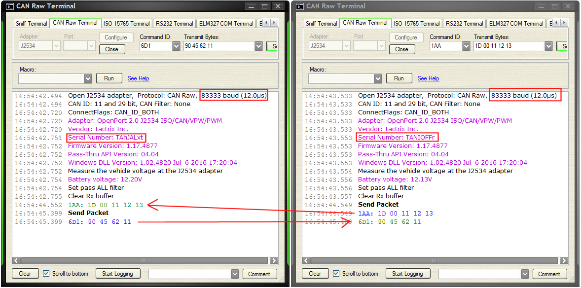

Zuerst muß man im CAN Filter definieren, von welchen CAN ID's man die
Daten sehen will. Siehe Screenshots.
Nach dem Öffnen des Adapters erscheinen die CAN Pakete in Echtzeit in
der Trace Ausgabe. Selbstverändlich können die gesnifften Daten auch in
eine Logdatei geschrieben werden.
HUD ECU Hacker hat auch einen Coder und Decoder für das ISO 15765
Protkoll, das es erlaubt, bis zu 4095 Bytes in einer CAN Bus Message zu
versenden oder empfangen, die in mehreren 8-Byte Frames übertragen wird.
J1939 ist auch teilweise implementiert.
Im CAN Terminal kann der Benuzter manuell Pakete an ein Gerät am CAN Bus
senden.

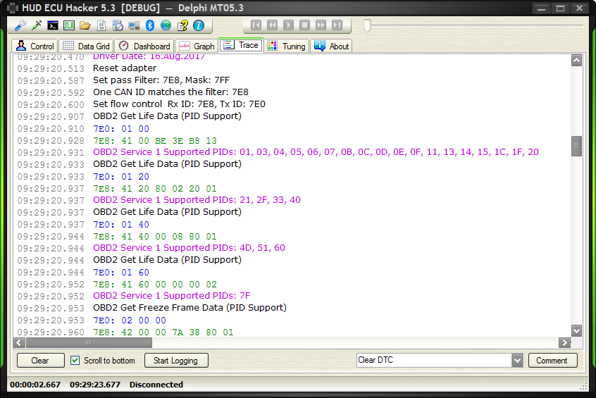

> nur über OBD2 hat es nicht so viel mit CAN zu tun.
Du glaubst also, dass es OBD2 nicht auch über CAN Bus gibt?
Ich sehe du hast da eine gewaltige Informationslücke.
Schau dir mal den angehängten Screenshot an, der die Initialisierung
über CAN ID's 7E0/7E8 mit einer OBD2 ECU über das ISO 15765 Protokoll
zeigt.
Ich empfehle dir, erst mal die ausführliche Dokumentation zu lesen bevor
du hier falsche Schnellschuß Rückschüsse postest:
https://netcult.ch/elmue/hud%20ecu%20hacker/index.php#CAN_Bus

> Um Daten zu empfangen muss man sie anfragen.
So generell ist das nicht richtig.
Es gibt Geräte am CAN Bus, die permanent Daten broadcasten. Diese Daten
muß man nicht anfragen. Und es gibt andere Daten, die man anfragen muß.
Wie du im Screenshot im vorigen Post siehst sendet HUD ECU Hacker eine
Anfrage und bekommt eine Antwort.

von Elmü M. (elmue)
Hallo, zum letzten Mal
> Wenn Du mir sagst wie ich einen High Speed CAN Transceiver TJA1050 an
> einen Low Speed/Fault Tolerant CAN Bus anschließen und beschalten muss,
> dann probiere ich es gerne aus.
Das ist VOLLKOMMENER UNSINN!
Diese TJA chips sind nichts weiter als primitive Treiber /
Spannungswandler. Die haben mit der Baudrate nichts am Hut. Die haben ja
nicht mal einen Quartz. Die geben nur an den Bus weiter was der
Prozessor ihnen sendet. Das gesamte CAN Bus Timing wird im Prozessor
gemacht, nicht in diesen Chips.
Du hast im Tactrix einen CAN Bustreiber Chip der bis 1 Mbaud
funktioniert.
Selbstverständlich kann der auch langesamere Baudraten.
Ich habe den Tacrix hier mit 5 kBaud (FÜNF!) am Daten Übertragen.
Der Tactrix funktioniert mit 5 kBaud und mit 1 Mbaud.
Und rate mal was dazwischen liegt!
83.333 kBaud geht selbstverständlich auch.
Am Tactrix gibt es GAR aber absolut GAR Nichts dran rumzulöten!
Der Tactrix ist ein hochwertiger unverseller Adapter.
> Ansonsten nützt mir der Tactrix relativ wenig.
Ich kann es jetzt wirklich nicht mehr hören!
Ich sage es dir jetzt zum letzten Mal:
Du kannst den Tactrix am Mercedes Body CAN Bus mit 83333 Baud
einwandfrei benutzen.
Ich habe keine Ahnung was du da die ganze Zeit falsch machst?
Aber ich habe es hier ausprobiert und es geht einwanbdfrei.
Hier der Beweis:
Ich habe 2 Tactrix Adapter.
Einen originalen von Tactrix und einen chinesischen Klon.
Ich habe beide mit 83.333 kBaud geöffnet und kann problemlos Daten
übertragen von einem zum Anderen in beide Richtungen.
Siehe erster angehängter Screenshot.
Um zu bestätigen, dass der Tactrix auch die Baudrate richtig erzeugt,
habe ich für dich auch noch einen Oscilloskop Screenshot angehängt.
83333 baud bekommst du zum Besipiel wenn du einen 12 MHz Quartz durch
144 teilst. 12000000 / 144 = 83333
Die Periodendauer eins Bits ist exakt 12 µs.
1 / 83333 Hertz = 12 µs
Wie du auf meinem Oszilloskop siehst, hat der Tacrix diese Baudrate
extrem präzise eingestellt. 5 Bits = 5 x 12 µs dauern genau 60 µs, wie
du siehst.
So, und wenn du mir jetzt nochmal erzählst, dass der Tactrix bei dir
nicht funktioniert, dann liegt das an deinen fehlenden Elektronik
Kenntnissen, die ich schon in deinem ersten Posting festgetellt habe,
aber nicht am Tactrix Adapter. Ich kann dir da leider nicht mehr weiter
helfen.
