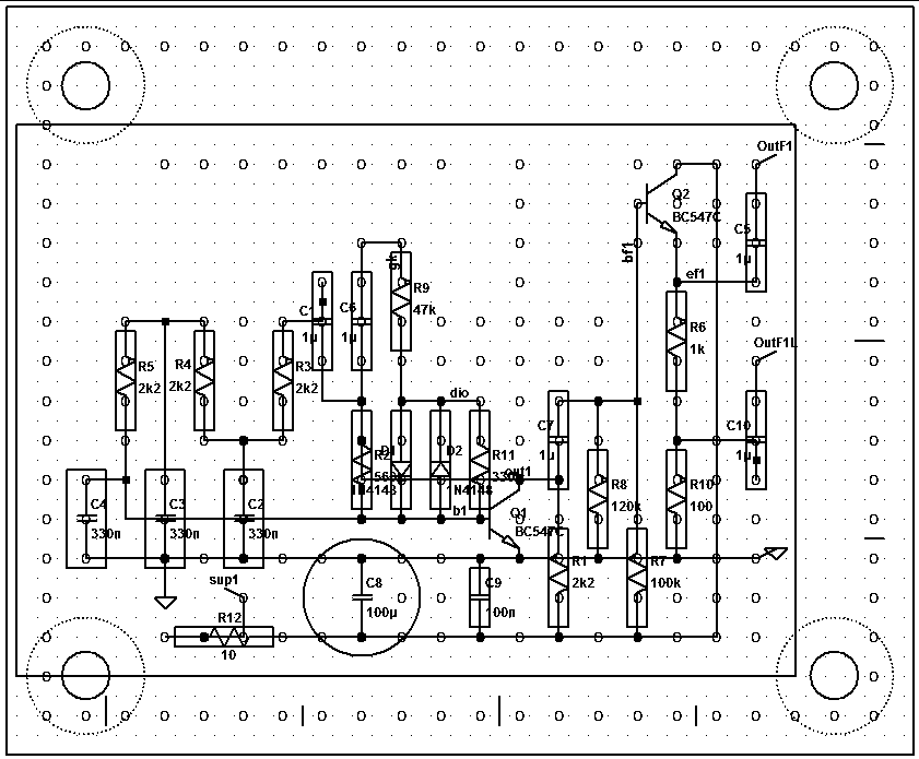

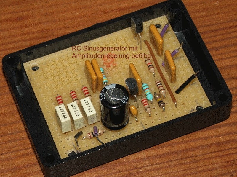

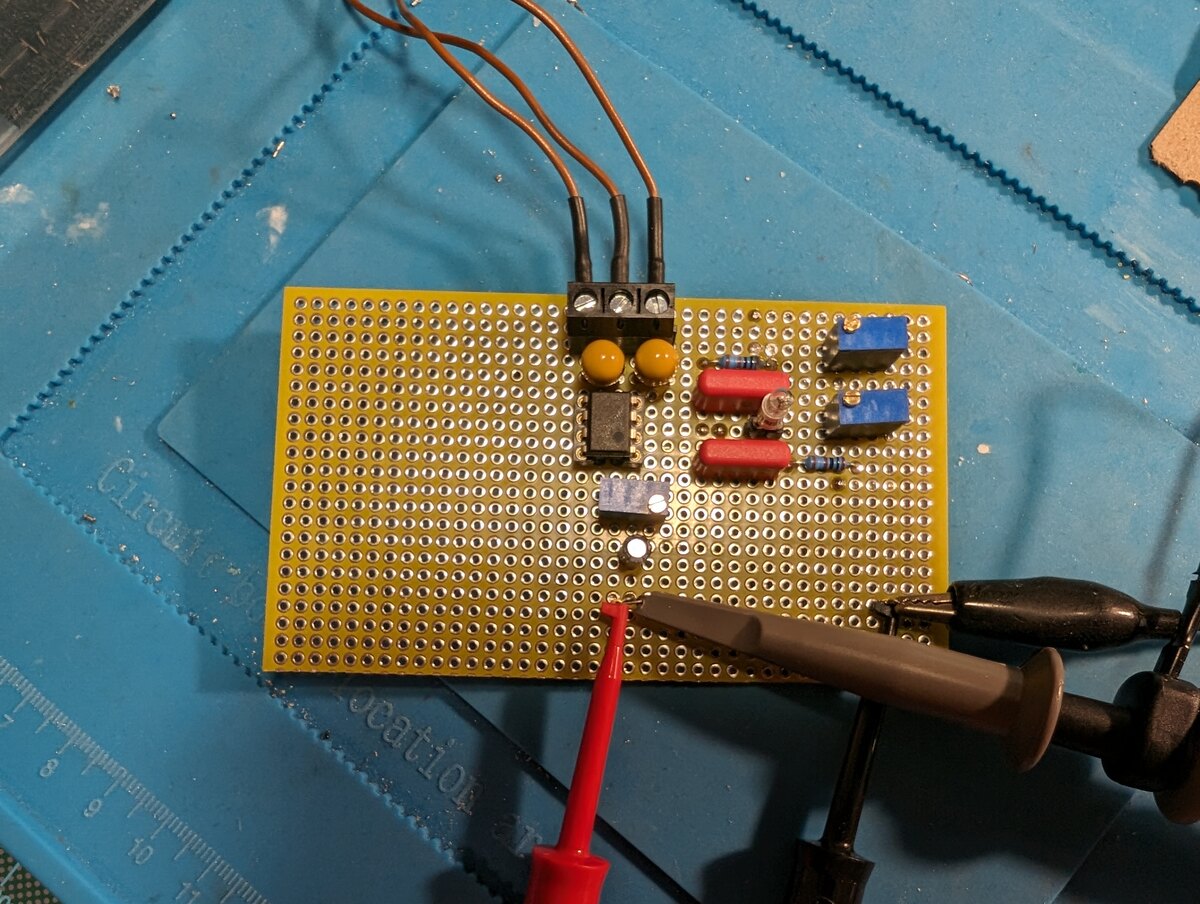

Für meinen Eigenbedarf habe ich einen ganz einfachen Sinusgenerator
entworfen, simuliert, im Versuchsaufbau getestet und fertig gstellt.
Im Anhang ist zu sehen, wie das Dings aussieht. Die 1. Anforderung
bestand darin, für das Optimieren von Klasse AB
Niederfrequenzverstärkern für den Funkempfang einen vernünftigen
Sinuston bereit zu stellen. Dabei geht es nur darum, eventuelle
Übernahmeverzerrungen mit dem Skop am Verstärkerausgang zu sehen.    2.
sollte einfach das verwendet werden, was so an Material vorhanden ist.
Ein simpler Phasenschieber Oszillator, der nicht hart in die Begrenzung
fährt, sollte wohl gut ausreichen.
Mehr Info folgt. Die muss aber noch entsprechend dargestellt und
aufbereitet werden.

Nunja, so ein Phasenschieber ist zwar einfach, aber er hat auch einen
verhältnismässig grossen Klirrfaktor. Eine Wienbrücke mit OPV ist
kaum aufwändiger, liefert aber einen deutlich besseren Sinus.

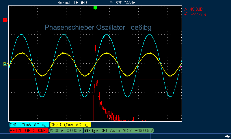

von John B. (craftsman)
Jaja, das Gerücht habe ich auch vielfach gelesen. Aber die Varianten die
unnötiger Weise hart in die Begrenzung fahren, sind einfach schlecht
gestaltet oder schlecht dimensioniert.
Stefan S. schrieb:
> So komplett ohne Schaltplan ist dieser Eintrag vollkommen nutzlos.
Richtig erkannt. Darum schrieb ich auch, "mehr Info folgt". Ich bitte um
Geduld.
Harald W. schrieb:
> Nunja, der Schaltplan für einen Phasenschieber ist wirklich sehr einfach
> und sicherlich tausendfach im INet zu finden.
Ja, und an denen hast du zurecht den Klirrfaktor bemängelt.
Ich hab mich ein wenig auch umgesehen und habe ebenfalls nur die hart
begrenzenden gesehen. Nun, vielleicht habe ich einige gute übersehen.
Die Suche ist manchmal ein Wenig unübersichtlich. Also habe ich es mir
einfach gemacht und eine nicht lineare Gegenkopplung zur
Amplitudenregelung eingefügt und dimensioniert.
Am Skop zeigt sich der Erfolg ebenso wie in der Sim. Das Bildchen im
Anhang ist ein Screenshot vom Skop, das an das fertig gestellte
Oszillatörchen angeschlossen war. Für meine Ansprüche reicht die
Qualität vollkommen aus.

Dann zeig doch mal Deinen Schaltplan und am besten auch eine
Klirrfaktormessung an einer echten Schaltung.
OK, wenn rein optische Kontrolle das Ziel ist, reicht dieser
Oszillatortyp sicherlich aus. Mit diesen Phasenschiebern habe ich schon
experimemntiert und war nie wirklich zufrieden. Auch die
Wienbrückenvariante mit Dioden als Begrenzer egal in welcher Variation
hat immer im Verlauf eine "Ecke".
Schön aufgebaut ist die Schaltung jedenfalls, mit drei gleichen
RC-Gliedern 2,2 k und 33 nF.
Auf die FFt von so einem DSO gebe ich eigentlich gar nichts.
mfg
Harald W. schrieb:
> Dann zeig doch mal Deinen Schaltplan ...
Wie gesagt, der folgt noch. Ich habe ihn im Moment nicht im Zugriff.
Harald W. schrieb:
> ...besten auch eine
Klirrfaktormessung ist nicht nötig. Lies nochmals meine Anforderungen,
die sind relevant und dann stelle einen Bezug her zum letzten
Bildanhang. Die rote Kurve ist eine FFT und das Delta, das rechts
daneben steht ist der Abstand, um den die erste Oberwelle unter der
Grundwelle liegt, das ist aber nur ein Nebenergebnis.
Ja, es geht, wie gesagt, um NF vom Funk. Und es geht auch um sparsamen
Umgang mit der elektrischen Energie vom Akku. Es geht nicht um HiFi. Mit
dem Ton kann ich optisch und Akustisch prüfen, ob genug Ruhestrom
fliesst, den ich ja sparsam einstelle.
> Auch die
Bei der Wienbrücke habe ich mich gewundert, dass ich mehrfach Z-Dioden
im GK Zweig gesehen habe. Das halte ich für kontraproduktiv, weil sie
eben "eckig" einsetzen.
Ich habe mich entschieden, Dioden antiparallel ein zu setzen und der
Shockley Kurve mit einem seriellen und einem parallelen Widerstand die
zu starke Krümmung zu nehmen. Schottkies wären vermutlich noch besser,
aber zwei 1n4148 machen es recht gut.
Danke für die Blumen. Nur nebenbei, es sind 330n, 220n waren grad nicht
verfügbar. Leider vedeckt der Elko die GK Gruppe aus 2 Dioden und 2 Rs.
Das habe ich zu spät gesehen. Obwohl es wahrscheinlich nicht nötig ist,
habe ich auch in dieser Minischaltung die Versorgungsleitung nahe zur
Masseleitung gelegt. Das macht halt kleine Flächen, die von den
Stromkreisen umschlossen werden. Gute Gewohnheiten soll man pflegen.
Die ist nicht wichtig, weil ich wie gesagt, hier andere Kriterien
anlege.

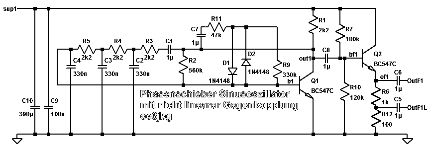

Zwischendurch habe ich noch die Schaltung herzeigbar gemacht. Jetzt ist
sie im Anhang zu sehen. Danke für die Geduld.
Edit: ich sehe gerade, die Angabe der Betriebsspannung fehlt, es sind
5V.
von Enrico E. (pussy_brauser)
John B. schrieb:
> Nur nebenbei, es sind 330n, 220n waren grad nicht verfügbar.
Mit 220nF kommt man zumindest näher an die sinnvoll gewählte 1000Hz
Marke ran (jetzt 675Hz)! Wenn dann noch R3 durch einen 5k Spindeltrimmer
ersetzt wird, dann kann man die 1000Hz exakt einstellen.
Damit der Oszillator bei unterschiedlichen Temperaturen frequenzstabiler
läuft, sollte man noch ein RC-Glied (100R und 100uF) in den Emitterzweig
bauen.

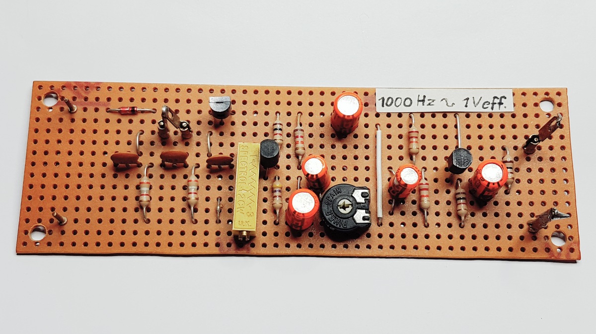

Hier mein 1000Hz Sinusoszillator aus der Kinderzeit, als ich noch kein
Funktionsgenerator hatte. Mit dem Spindeltrimmer lässt sich die Frequenz
in einem geringen Bereich ändern.
Richtig frequenzstabil war der Oszillator durch den Einsatz von den
berührungsempfindlichen Keramikkondensatoren nicht. In der Beziehung ist
dein Oszillator mit den Folienkondensatoren schon besser.

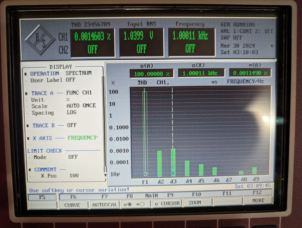

von 900ss (900ss)
Harald W. schrieb:
> er
> Größenordnung von <0,1%!
Im Zuge des Kaufs eine Audioanalyzers hat es mich auch mal interessiert
was mit dem Wienbrücken-Generator mit einer Glühlampe als Stabilisierung
so möglich ist.
Ich bin auf 0.0015% gekommen bei 1kHz, ca. 1V Pegel, siehe Anhang.
Der linke Balken nur mit Rahmen sind die 1kHz, daneben dann k2, k3
u.s.w. ganz oben links wird der Gesamtklirr angezeigt: 0.00146%.
Es hängt sehr von der verwendeten Glühlampe ab. Ich hatte mir
verschiedene besorgt. Der OP ist ein NE5532.
Dem Analyzer traue ich übrigens ;)

von Harald W. (wilhelms)
> so möglich ist.
Und wenn ich mir die beiden Lochrasterplatinen vom Phasenschieber
und von der Wienbrücke so ansehe, ist da eher die Wienbrücke kleiner.
M.W. sollte man am besten Glühlampen für 20mA o.ä. nehmen.
von 900ss (900ss)
Kleine Leistungen sollten es sein. So habe ich gelesen und es dann beim
ausprobieren auch festgestellt. Eine 6V, 100mA Lampe ging schon nicht
mehr gut. Jetzt ist 36V, 20mA verbaut. 24V, 20mA ging auch aber die 36V
war etwas besser. Man muss ganz an den Anfang der Kurve von "Widerstand"
arbeiten. Sonst wird die zu steil.
Wenn ich mal wieder Lust habe will ich es noch mit einem JFET versuchen.
Wahrscheinlich so wie beim LT1028 in der Appnote beschrieben. Allerdings
hab ich den OP und den JFET nicht, den die dort im Regelkreis verwenden.
Wird aber mit anderen Teilen auch funktionieren.
Evtl. wird ja mal ein "erwachsener" Sinusgenerator daraus :)
von 900ss (900ss)
Sind ja auch viel weniger Bauteile. Aber ich finde das ist in diesem
Dimensionen eher noch kein Kriterium.
Wie kommt man auf vier Nachkommastellen genau auf die 1 kHz
freischwingend und ohne geregelten Klimaschrank?
mfg
Ganz einfach, in dem man kurz vorm Foto schießen die Versorgungsspannung
des Oszillators mit dem Labornetzteil am Wendel- bzw. Mehrgangpoti
leicht verändert, bis es in etwa 1000Hz sind.
Beitrag #7645267 wurde von einem Moderator gelöscht.
von 900ss (900ss)
In Reihe zu den Widerständen der Wienbrücke sind Wendeltrimmer. Damit
habe ich es irgendwann an Abend eingestellt. Zum Zeitpunkt des Fotos
stand es gerade so. Aber die Frequenz ist schon recht stabil und ist
erstmal nicht von der Versorgungsspannung abhängig.
Dein Generator mag auf die Versorgungsspannung reagieren, meiner kaum.
Ich sehe dafür Potis an den zweckmäßigen Stellen vor.
von 900ss (900ss)
900ss schrieb:
> Aber die Frequenz ist schon recht stabil und ist erstmal nicht von der
Da es mich interessiert hat habe ich den Generator eben ans Netzteil
angeschlossen und die Frequenz mit einem Frequenzzähler gemessen.
999.56Hz. Also auf Punkt 1kHz bleibt er dann nicht :) Aber die
Abweichung ist für den praktischen Betrieb unerheblich.
Am Netzteil kann man in weiten Bereichen drehen, die Frequenz steht.

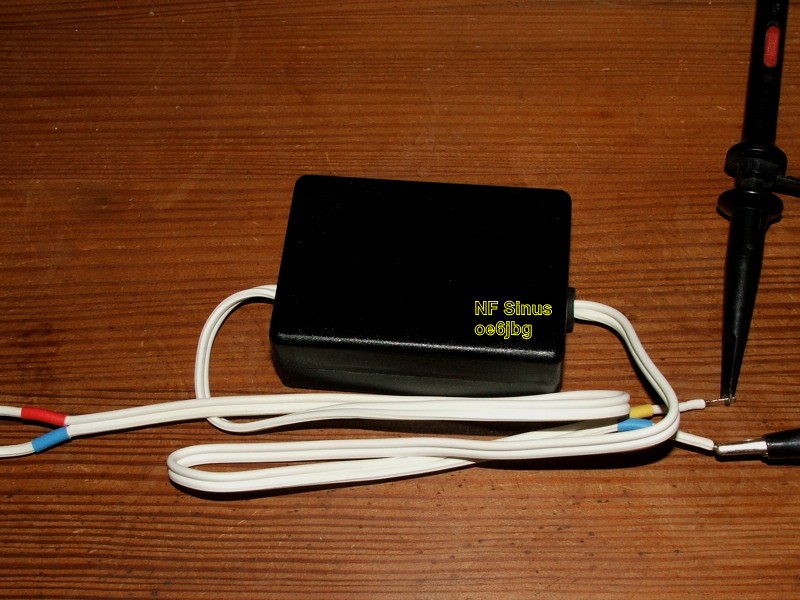

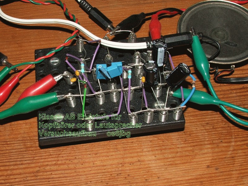

So sieht das fertige Tool aus. Es hat sich gut bewährt. In der
Kopfhörer/Lautsprecher Gegentakt Verstärker Stufe im Klasse AB Betrieb
hat sich der Ruhestrom ganz einfach auf sparsam und gleichzeitig ohne
Übernahme Verzerrungen einstellen lassen.
Zur Vervollständigung der Dokumentation zeige ich jetzt noch das Layout.
Wie gesagt, habe ich bereits das Folgeprojekt mit diesem Sinustool
erfolgreich überprüft. Dieses Folgeprojekt im Entstehungsstadium zeigt
das zweite Bild.
Wenn ich Zeit finde, werde ich einen zusammenhängenden Präsentationstext
erstellen und auch hier mir etwas mehr Bildern präsentieren. Ein paar
kleine Fehler beim Layouten kann ich bei der Gelegenheit auch noch
korrigieren.
