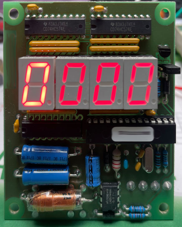

ich habe Verkaufsautomaten mit einer 7-Segmentanzeige für den
eingeworfenen Geldbetrag (jew. 4 Stück nebeneinander), die über die
Jahre blass geworden sind.
Da sie gleichmäßig blass sind, würde ich mal vermuten, dass weder die
Segment-Bausteine, noch Vorwiderstände zu tauschen sind, sondern dass es
vielleicht einen Regler gibt? Ich hänge hier mal ein Foto an. Welches
Bauteil könnte ich mal tauschen, damit die Leuchtstärke wieder stark
wird? (Oder doch die vier Segmentbausteine?). Wollte nicht unnötig daran
rumlöten.
Beste Grüße
Stefan

Da werden wohl mal neue 7-Segmentanzeigen fällig. Was meinst du mit
Segmentbausteinen, bzw. du schreibst zum einen von 7-Segmentanzeigen und
zum anderen von Segmentbausteinen?
Es kann aber ja auch an dem Gehäuse liegen was drum herum ist, was auch
immer da ist, das kann ja auch durch Sonneneinstrahlung dunkler geworden
sein...
von Monk (Gast)
LEDs verschleißen. Außerdem gibt es ungefähr seit dem Jahr 2000 neue
LEDs die etwa 100x so hell sind, wie früher. An diese haben wir uns
inzwiscgen gewöhnt. Es könnte also sein, dass das Empfinden "dunkel
geworden" zum großen Teil Kopfsache ist.
Wie dem auch sei, die bekommst du nur durch Austausch heller.
Achte auf Farbe, Helligkeit, Abmessungen und auf gemeinsame Anode vs.
Kathode.

von Michael B. (laberkopp)
Stefan S. schrieb:
> die über die Jahre blass geworden sind.
Merkwürdig. Was macht der Schaltregler auf der Platine ?
Die Anzeigen werden statisch angesteuert mit nur 5V (keine erhöhte
Spannung nötig), also Was macht der Schaltregler auf der Platine ?
Vielleicht sollte man die Elkos ersetzen und gucken ob es immer noch zu
dunkel ist.

Du könntest die Versorgungsspannung prüfen, an einem der MLCC am Rand
der Platine.

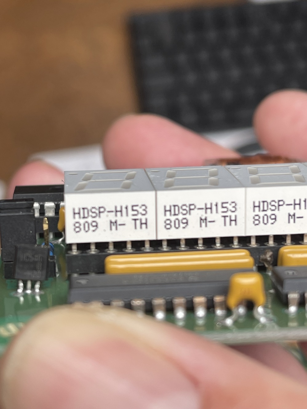

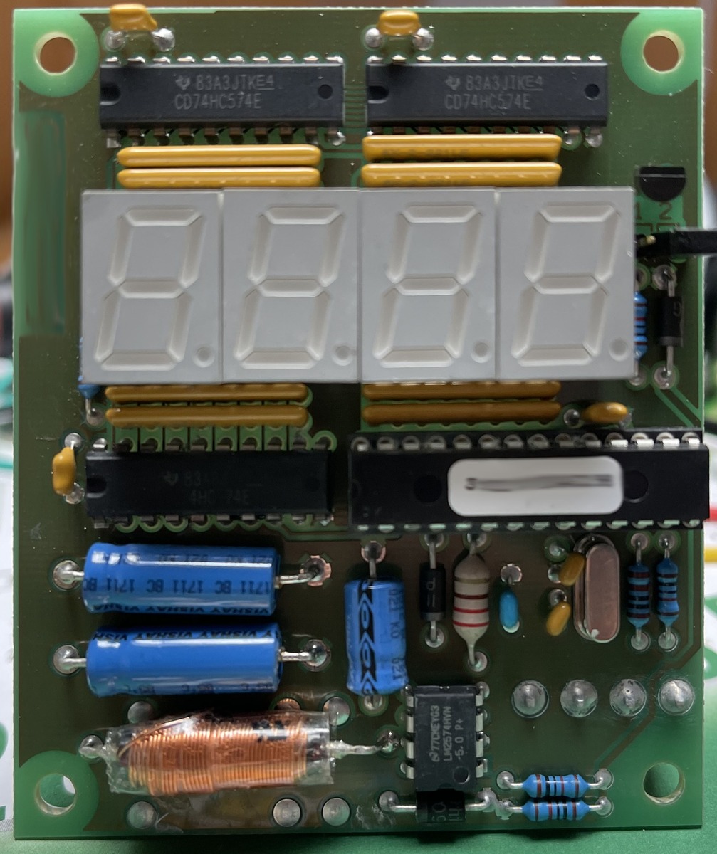

Es ist nicht so gut zu erkennen, aber von der Höhe her könnten die
Anzeigen gesockelt sein, mach mal ein Bild von oben oder/und unten, dass
man sehen kann welche Bezeichnung auf den Anzeigen steht.
In dem fall könntest du sie einfach durch ziehen und neu einstecken
austauschen, sofern es daran liegt, was aber sehr wahrscheinlich ist...
von Markus M. (adrock)
Heißt blass == dunkel?
Nein, die Schaltung ist relativ einfach: Die Segmente einer Stelle
werden über die 74HC574 mit einem Vorwiderstand angesteuert. Beides geht
selbst im Dauerbetrieb eigentlich nicht kaputt.
> rumlöten.
Naja, es könnten tatsächlich die LEDs sein. Ich habe das insbesondere
bei blauen LEDs schon oft gesehen.
Ich würde aber auch mal die Betriebsspannung prüfen, z.B. an den 74HC574
zwischen Pin 10 (Masse) und Pin 20 (Betriebsspannung). Ich vermute mal
die ganze Schaltung funktioniert mit 5V die mit dem Step-Down Regler
rund um das IC LM2574 im unteren Teil erzeugt werden.
Das größere IC dürfte dann ein Controller sein, vermutlich PIC oder AVR.
Eins reicht nicht. Zeig mal eins von der Seite, so dass man sehen kann,
ob die 7-Segment Anzeigen gesockelt sind und verrate auch gleich die
Abmessungen der Anzeigen. Wenn die Dinger 40 Jahre ununterbrochen in
Betrieb waren, kann der Wirkungsgrad schon deutlich abgenommen haben.

von Stefan S. (pitufog)
mit Bausteinen/Elementen habe ich die 7-Segmentanzeigen an sich gemeint
(Module, wie auch immer). Mit blass habe ich dunkler gemeint.
Und sie sind tatsächlich gesockelt! Das hatte ich nicht vermutet. Also
werde ich sie einfach mal erneuern...
Die Platine wird mit 24 V beschaltet, vermutlich ist dafür der
Schaltregler da. Die Anzeige kommuniziert seriell mit der Hauptplatine
über eine 1-Draht-Leitung (dafür wohl der Controller).

von Thorsten S. (whitejack)
Jau, klasse! Was ist denn da verbaut (Hersteller/Typ)?
HDSP-H153, gem. Kathode
Beitrag #7650073 wurde von einem Moderator gelöscht.
Früher stand das H wohl für Hewlett-Packard, dann Agilent dann Avago,
heute Broadcom aber immer derselbe Hersteller:
https://www.broadcom.com/products/leds-and-displays/7-segment/through-hole/hdsp-h153
Gibt es noch von Mouser, Digikey und Farnell
Beitrag #7650087 wurde von einem Moderator gelöscht.
von Monk (Gast)
Pinbelegung und Größe kommen mir vertraut vor. Die Helligkeit beträgt
nur 16 mcd. Dafür findest du bestimmt leicht besseren (helleren) Ersatz.

von Peter D. (peda)
Stefan S. schrieb:
> sondern dass es
Ja, das ist unten der LM257. Vielleicht sind die Elkos taub und daher
sinken die 5V ab. Die 5V kannst Du messen zwischen Pin 10 und 20 der
74HC574.
von Monk (Gast)
Peter D. schrieb:
> Die 5V kannst Du messen zwischen Pin 10 und 20 der 74HC574.
Oder einfacher an den beiden Pins der gelben Kondensatoren am oberen
Platinenrand.
@Thorsten S. (whitejack)
Die 7-Segment-Anzeigen sind in der Tat einfach nur verschlissen. Habe
eine ausgehebelt und getauscht und siehe da, wieder super hell.
Zuvor hatte ich an den gelben Kondensatoren 4,98 bis 5,0 V gemessen.
Manchmal ist alles doch so einfach :-))

von Mi N. (msx)
Kannst Du vielleicht noch ein Foto machen - alt neben neu?
Dann können es auch (hoffentlich) diejenigen sehen, die gewisse Dinge
nicht wahr haben wollen ;-)
links 1x neu, rechts drei mal alt...
Handyfoto, ohne Filterscheibe...
von Gerald B. (gerald_b)
Welchen Typ hast du als Ersatz genommen? Kann es sein, das die Neuen
etwas mehr Richtung orange gehen?
ich habe ein identisches Segment genommen, da ich noch eine fabrikneue
Platine auf Vorrat habe. Die Handykamera lässt sich hier etwas beirren
und ich habe ja auch ohne die rote Kunststoffscheibe fotografiert.
Habe inzwischen gemäß aufgedruckter Nummer neue Segmente bei der Fa.
M...r bestellt, die sind aber noch nicht da.
von Jens G. (jensig)
Stefan S. schrieb:
> bei der Fa.
> M...r
Warum habt Ihr Angst davor, den Namen richtig hinzuschreiben?
von Harald K. (kirnbichler)
Das ist die berühmte Sch*r* im K*pf.
(Die Logik beim Ersetzen von "Siebensegmentdisplay" ausgerechnet durch
"Segment" ist mir auch nicht zugänglich, das Ding hat immerhin sieben
davon.)
von Rainer W. (rawi)
Das ist eher die automatische Belichtungssteuerung vom Smartphone, die
gar nicht damit zurecht kommt, dass nur im Rot-Kanal aus einem kleinen
Bereich des Bildfeldes viel Licht kommt. Man könnte einfach die
Umgebungshelligkeit erhöhen, damit der Kontrast geringer wird.

von Peter D. (peda)
Es handelt sich aber nicht um eine Abnutzung der LEDs, denn dann müßten
die Segmente unterschiedlich hell sein, je nach Leuchtdauer.
Es haben sich die Lichtleiter eingetrübt, z.B. durch Sonneneinstrahlung
(UV) oder Alterungsprozesse.
Die DDR-Anzeigen (VQE24 usw.) hatten deshalb keine Lichtleiter, sondern
nur eine dünne Folie über den Lichtschächten. Ich hab davon mehrere im
Dauereinsatz, also über 30 Jahre ohne Leuchtkraftverlust.
Ich habe inzwischen festgestellt, dass hauptsächlich die äußeren
Segmente ihre Leuchtkraft verloren haben (weil die Anzeige im Standby
24/7 vier Nullen 0000 zeigt). Will heißen, kommt z.B. eine 8, ist
außenrum alles ziemlich dunkel und der Balken in der Mitte leuchtet
heller. Das fällt auch hauptsächlich dann auf, wenn man mal einen
unüblich hohen eingeworfenen Geldbetrag simuliert, d.h. wenn die
vorderen Stellen mal 8 zeigen.
