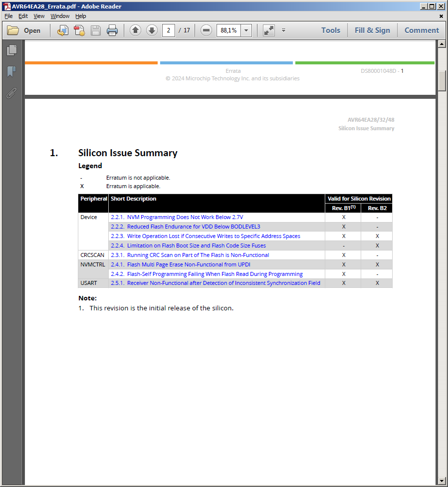

Hat jemand diesen zum Laufen gebracht?
  Irgendetwas scheint bei diesem Controller anders zu sein, aber in den
Datenblättern kann ich keinen Unterschied erkennen, und in den Errata
steht auch nichts.

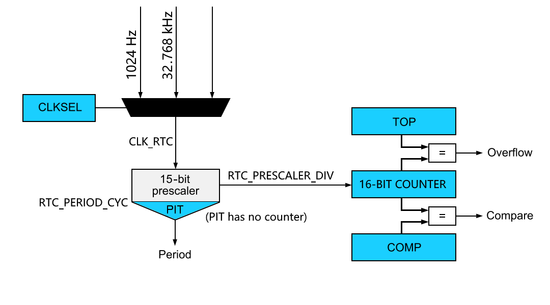

von Ob S. (Firma: 1984now) (observer)
S. L. schrieb:
Ich habe das Ding noch nie benutzt, aber beim ersten Durchlesen des
entsprechenden Teils des DB (konkret: AVR128DA...) bin ich auf folgendes
gestoßen:
24.5.1
Initialization
To operate the PIT, follow these steps:
Note: The RTC peripheral is used internally during device start-up.
Always check the Synchronization Busy bits in
the RTC.STATUS and RTC.PITSTATUS registers, and on the initial
configuration.
Ich kann nicht erkennen, dass sich dein Code an irgendeiner Stelle um
diese Bits schert. Ich würde also in erster Näherung vermuten, dass er
auf den anderen Target nur zufällig entsprechend deiner Intention
verhält.

> aber
> weder in dem für AVR128DA28/32/48/64
Abschnitt 24.10 Synchonization
Ich soll mich zwar raushalten aber meine Mutter war auch schon immer
genervt :)

S. L. schrieb:
> hat aber erstens mit dem Fall hier nichts zu tun
Ich hatte verstanden, dass dir der Abschnitt zur Synchronisation fehlt
im Datenblatt. Das wunderte mich und ich habe dann danach gesucht.

von Georg M. (g_m)
Im "Silicon Errata" wird auch SLPCTRL.CTRLA erwähnt, k.A. ob es relevant
sein könnte.
von S. L. (sldt)
  Ich dachte, ich hätte das aktuelle?
von Georg M. (g_m)
Ja, richtig, "Write Operation Lost...".
von S. L. (sldt)
Okay, das hatte ich übersehen, war vielmehr gar nicht bis zu dieser
Stelle vorgedrungen auf Grund der Legende unter '1'.
  Ändert aber nichts daran, dass bei meinem Controllerexemplar auf das
gesetzte RTC_PITINTFLAGS.PI nicht reagiert wird, auch ganz ohne sleep.

> Vergleich der Silizium-Revision.
@Gerhard H.:
Man kann die HW-Revision auslesen, man braucht dazu nichtmal irgendwas
zu programmieren, nur den Debugger zu benutzen. Könntest du das
vielleicht mal tun? Screenshot reicht.
@S.L.:
Du kannst das allerdings leider nicht so einfach tun, da du dich aus
unerfindlichen Gründen auf das uralte Studio4 beschränkst und deswegen
vermutlich auch nicht die dazu nötige Hardware hast. Aber auch du
könntest das auslesen. Musst dazu allerdings etwas programmieren. Kannst
du, da bin ich sicher.
Das tat ich bereits.

von Peter D. (peda)
S. L. schrieb:
> Das kann an den fehlenden zwischengeschobenen Status-Abfragen liegen,
> siehe im Datenblatt '24.10 Synchronization': "it will take some RTC
> and/or peripheral clock cycles before an updated register value is
> available".
Das erinnert mich an den asynchronen Timer T1 des ATtiny861.
Sehr erstaunt war ich, daß nach Löschen des Interrupts und Freigabe
sofort der Interrupthandler angesprungen wurde. Ich mußte noch 2 NOPs
dazwischen einfügen, bis alle Bits aktualisiert waren. Grund sind die
Synchronisationsregister, da T1 auch mit der PLL 64MHz laufen kann
(siehe Bild). Diese Register sind auch dann wirksam, wenn T1 mit F_CPU
getaktet wird. Die PLL hatte ich ja nicht benutzt.
Bei den AVRs mit T2 als RTC gibt es ähnliche Effekte. Nur ist dann der
RTC-Takt wesentlich langsamer als der CPU-Takt.
