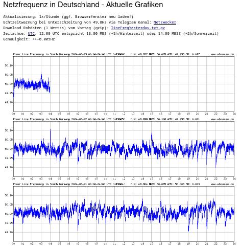

Halli Hallo,
ich habe mir einen Netzfrequenzmesser gebaut.
(Beitrag "Netzfrequenz messen mit ESP82 oder ESP32")
Dieser Pusht über MQTT alle Sekunde die Netzfrequenz auf meinen
ioBroker.
Wenn die Netzfrequnz um mehr als 0,05 Hz abweicht bekomme ich eine
Meldung.
In den letzten Tagen bekomme ich zuverlässig gegen 22Uhr die Warnung
dass die Frequenz auf 49,9Hz gesunken ist.
Das ist kein Messfehler meinerseits denn das ist auch hier zu
beobachten: https://www.netzfrequenzmessung.de
Warum passiert das immer gegen 22 Uhr?
Laut https://www.netzfrequenzmessung.de fehlen da rund 1,3MW im Netz -
das ist ungefähr 1 Kraftwerkt - legt sich da regelmäßig eines um 22 Uhr
schlafen?

Ist doch alles in Ordnung. Voll nachgeregelt wird erst ab einer
Abweichung von 0.200 Hz.
Dass der Sprung genau zur vollen Stunde erfolgt, liegt an der Taktung
der Kontingente am Strommarkt.

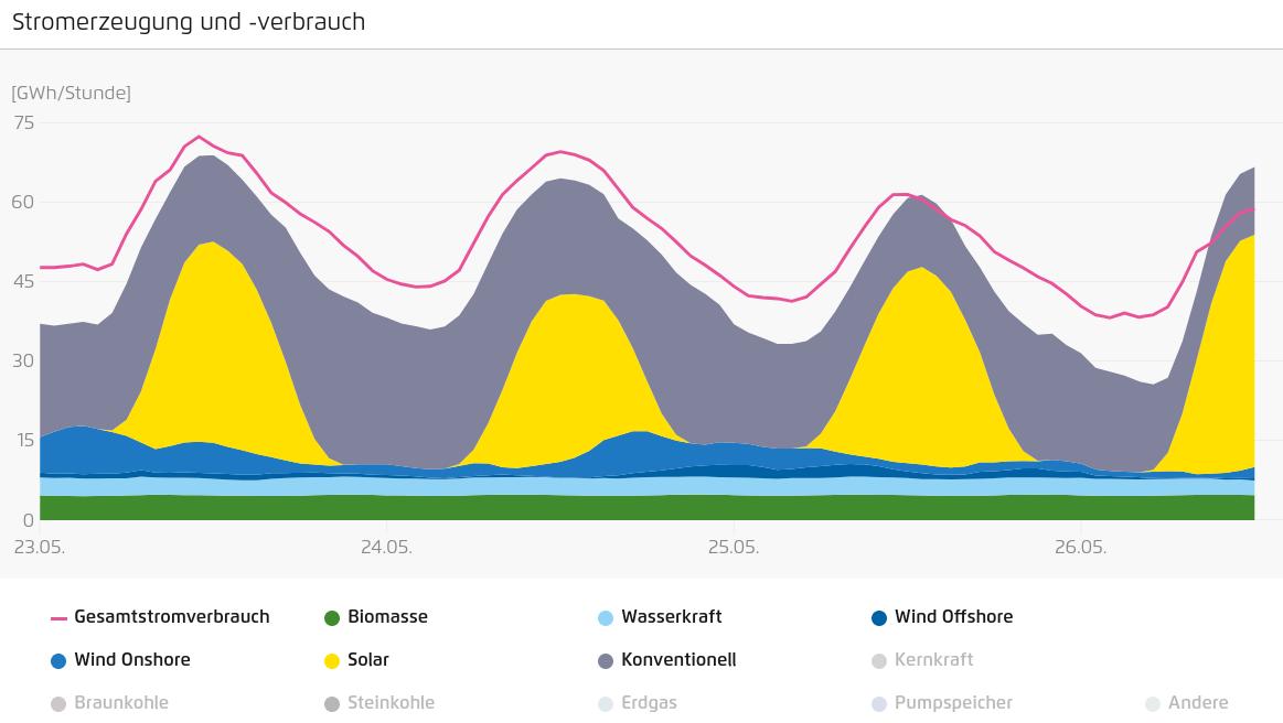

von Michael B. (laberkopp)
Rainer W. schrieb:
> Heinrich K. schrieb:
>> Freigabe der Nachtspeicherheizungen ab 22:00 Uhr.
> Ist ja auch sooh sinnvoll, wenn tagsüber der ganze PV-Strom kommt
Nachtspeicher hat man ja auch fur die Atomkraftwerke eingeführt, damit
man die notwendigen Speicher auf die Privatpersonen verteilen kann und
nicht wie https://de.wikipedia.org/wiki/Kraftwerk_Huntorf teuer bauen
muss.
Heute sind es halt Altlasten.
Hier sind die Diagramme. Spaeter waere es schwieriger, die noch mal zu
finden.

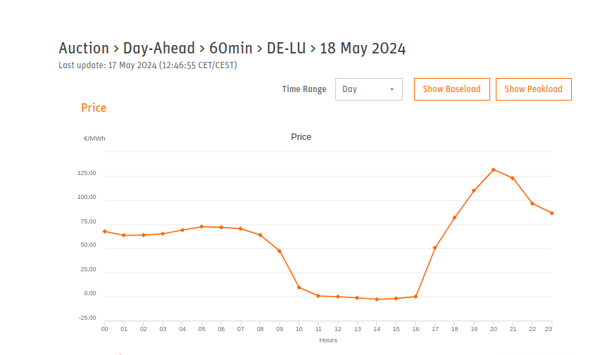

von Johann (Gast)
das was hier passiert heißt: "deterministische Frequenzabweichung".
Der Grund: Energie wird in 1-Stunden Blöcken gehandelt. D.h. ein
Kraftwerk fährt runter, andere rauf. Allerdings mit unterschiedlichen
Rampen, da unterschiedliche Technologien (Dampf-, Gas-, Wasserturbinen).
D.h. es wird jede Stunde die Primärregelleisung mobilisiert, um die
Leistungsdifferenz zu kompensieren.

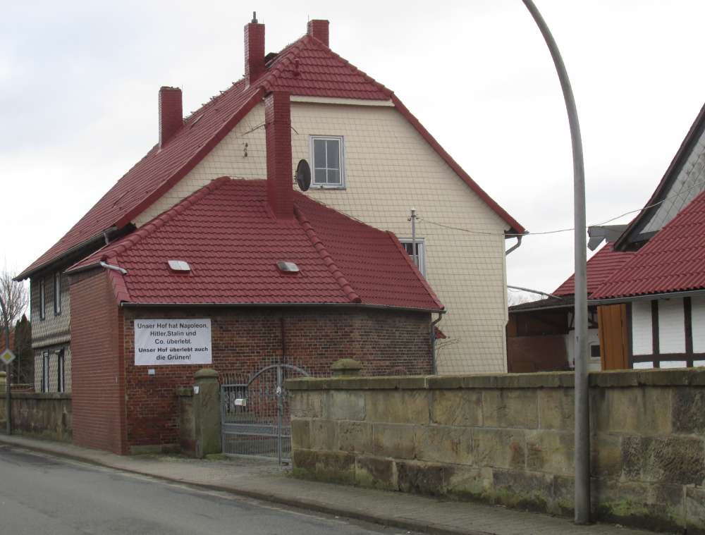

von Manfred P. (pruckelfred)
> völlig ungebildete Fettwanzen Parteichefinnen ...
> Überlebt haben sie ...
von Katrin I. (Gast)
Nette Bild. Bei der Agrarpolitik bin ich aber nicht so sicher, um die
Grünen diesem Hof nicht doch den Garaus machen.
Ich möchte kein Bauer sein. Die arbeiten bis zu 12h am Tag und kommen
maximal auf eine Bürogehalt, haben aber größere Probleme, wenn sie bei
ihrer Büroarbeit, die sich verrichten müssen, einen Fehler machen.

ich nicht. Warum sollte um 22:00 ein PSP starten, wenn keine Sonne
scheint und es keine Schwankungen im Wind gibt?
Das europäische Netz reicht von Portugal bis Baltikum und von Sizilien
bis Dänemark-West und umfasst >1000GW installierte Leistung. Und hat
überall die gleiche Frequenz!
D.h. Auch 10 oder 100 Wärmepumpen + Nachtspeicherheizungen können hier
nichts ändern.
Die Statik in diesem Netz ist ca. 27GW/Hz, und das passt auch mit den
angegebenen Werten zusammen. Die Abweichungen kommen von Fahrplänen, die
vom Markt bestimmt werden (wie gesagt - 1h Blöcke). Um die Frequenz
wieder korrigieren sind ~3000MW FCR  (Frequency Containment Reserve)
installiert, die abhängig von der Abweichung Leistung
einspeisen/entnehmen.

Weil ein Pumpspeicherkraftwerk nachts das Wasser nach oben pumpt mit dem
etwas preisgünstigeren Nachtstrom.
==> ein Bild sagt mehr als 1000 Worte.

von Johann (Gast)
zurück zum Thema:
Was war denn da heute um 4:00 wieder los (siehe Bild)?
Falsche Antworten sind:
* 10 Wärmepumpen wurden ausgeschaltet
* 1 AKW wurde eingeschaltet
(Ironie, nicht Sarkasmus)
Vor dem Zuschalten des Netzes wurde die Netzfrequenz hochgefahren um mit
dem Schwung der Generatormassen dann beim Zuschalten die Netzfrequenz
nicht zu weit nach unten gehen zu lassen, wegen der Störung, siehe:
https://störungsauskunft.de › stromausfall › liste › 38350...
Stromausfall! Techniker sind im Einsatz. Voraussichtliches Ende:
22.05.2024 03:45. Netzbetreiber. Avacon AG. bolt Stromausfall melden.
Ein Stromausfall wurde ...
Aber das war jetzt ein Scherz. Für eine solche Maßnahme war der Ausfall
viel zu klein.
Das war mit großer Wahrscheinlichkeit ein geplanter Vorgang. Sowas dient
zur Messung und Test bestimmter Netzeigenschaften im Verbund. Nebenbei
werden Differenzen ausgeglichen für die Netzsynchronuhren.
von Johann (Gast)
Denke ich auch.
Ein interessanter link hier zu Swissgrid. Mit Wide Area Monitoring wird
hier die Phasenlage der Spannung in EU gemessen.
https://www.swissgrid.ch/de/home/operation/grid-data/current-data.html
Man sieht hier auch den Frequenz Soll- und Istwert - und auch das
Integral = die Zeit die früher mal mit Synchronuhren angezeigt wurde.
Wird die "Aktuelle Netzzeitabweichung" zu groß, dann wird der
Frequenzsollwert (für alle Einheiten im Netz) in ROBBIA verändert.

Das Bild zeigt, dass ähnliche Spitzen zweimal zu unterschiedlichen
Zeiten auftauchen. Wobei hier die UTC-Zeit an der Achse steht.

Dieter schu doch mal auf die abgerufene Leistung und nicht auf die
Frequenz. Wenn deine Theorie stimmen würde? Was müsste dann in der
Grafik zu sehen sein? Was ist zu sehen?

Die meisten Abschnitte, wo Leistungen von Erzeugung und Verbrauch im
Ungleichgewicht liegen im 15min-Raster und Stundenraster. Das sind
Auswirkungen von Intraday-Handel.
