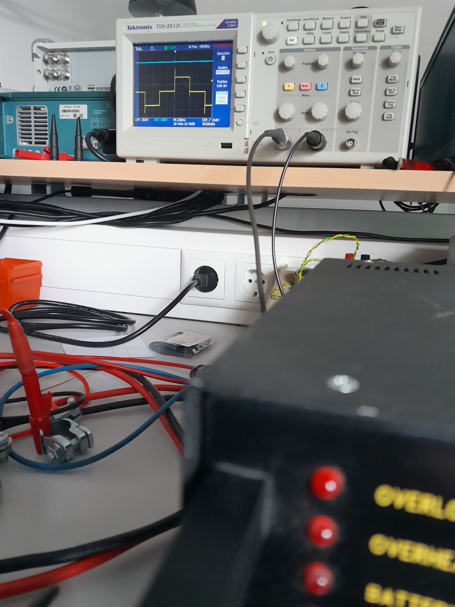

Am besten mit einem Oszi messen. Wenn du keinen haben solltest, kannst
du das mit Geräten mit Phasenanschnittsteuerung testen, z.B mit einer
Bohrmachine.
Bohrmaschinen kann man dann nicht regeln. Rechteckspannung funktioniert
dann gar nicht und Dreieckspannung ganz anders, und das merkt man.
Geräte mit Kondensatornetzteilen gehen dann kaputt, weil die zu viele
Oberwellen haben. Kondensatornetzteile sind für reine 50 Hz
dimensioniert.
Ein typisches Beispiel ist die "Senseo Kaffeemaschine", die gehen sofort
kaputt wenn man die mit Oberwellen betreibt (sog. "modifizierter
Sinus").

Doch, funktioniert, eventuell etwas "unrund". Rechteckspannung wird es
aber in diesem Jahrhundert kaum (noch) geben, Dreiecksspannung gibt es
definitiv nicht. Weil, man könnte bei nahezu gleichem Aufwand ja auch
Sinüsse modellieren.
Die gebräuchliche Bezeichnung "Trapezwechselrichter" stimmt so auch
nicht, es handelt sich um eine Rechteckspannung mit Pulspause um den
Nullduchgang.
Die eff. Ausganggsspannung wird dabei über die Pulsbreite geregelt, die
Spitzenspannung ist niedriger als bei Sinusform, typischerweise um 280
Volt.
> dimensioniert.
Kondensatornetzteile funktionieren eigentlich, nur ist der Kondensator
dann nicht richtig dimensioniert. Geht normal aber nicht kaputt. Kommt
drauf an was hinter dem C kommt. Eindach eine Zenerdiode? Der wird es
imho etwas wärmer. Wird sowas Grausames überhaupt noch gebaut?
> Sinus").
Beim Trapezwechselrichter kann man die Zerstörung speziell von Spulen
(Motoren) verhindern indem man ein RC-Glied parallel zum Ausgang
schaltet, bügelt Spitzen weg. Das zerrt aber am Wirkungsgrad im unteren
Leistungsbereich...
Der langen Rede kurzer Sinn: Alles außer Sinuswechselrichter ist Schnee
von gestern. Und: Qualität hat ihren Preis. Auch in China.
Vertrauenswürdige Marke kaufen.

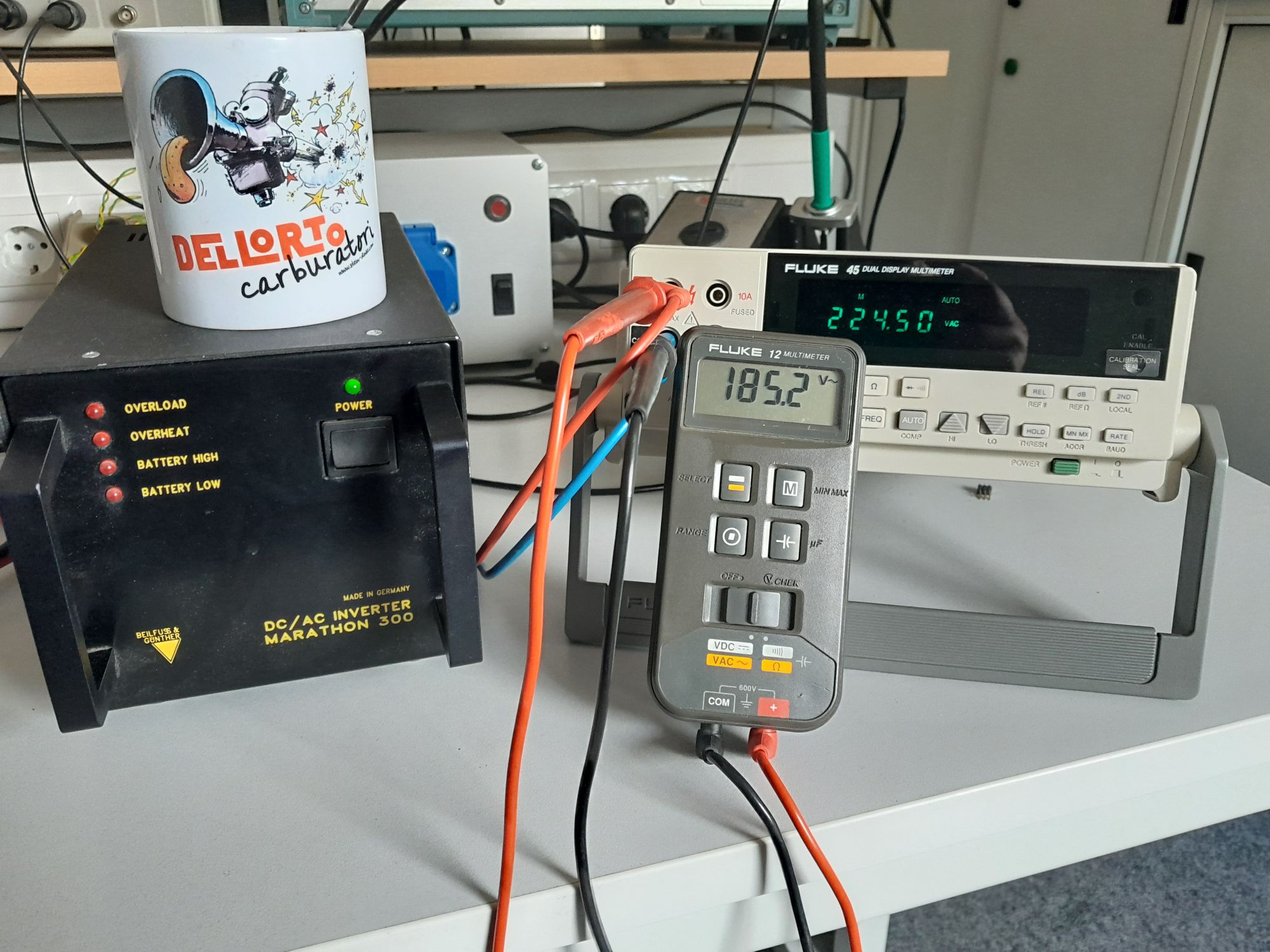

Einfache Multimeter, die Wechselspannung nicht echt effektiv messen,
würden bei einem Trapezwechselrichter einen zu niedrige Ausgangsspannung
anzeigen.

von Manfred P. (pruckelfred)
H. H. schrieb:
> Sim schrieb:
> [Unfug]
>> H. H. schrieb:
> Du hast einfach nichts verstanden.
Könnte Sim ein neuer Nick vom Hobbytheoretiker oder sein Zwilling sein?
Oliver S. schrieb:
> In der Regel daran, daß das drauf steht.
Da wird gelogen, dass sich die Balken biegen.
Da eine USV, wo der Anbieter "Simulierter Sinus" schreibt:
Beitrag "Re: USV modifizierte vs. reine Sinus-Spannung?"
(USV-ohne-Last.jpg)
Die Masse der Kunden bemerkt das nicht und die paar, die es tun, haben
keinen relevanten Anteil am Umsatz.

Ich habe mal einen Wechselrichter abgestaubt und für euch auf einen
Labortisch gestellt. Es ist ein sog. Trapezwechselrichter, ich weiß das
genau, weil ich die Geräte in den 90ern entwickelt habe.
Die Ausgangspannung wird bei dem Test mit einem echt effektiv messendem
Multimeter (Fluke 45) und einem nicht echt eff. messenden Fluke 12
erfasst. Man sieht den Unterschied, das Fluke 12 kommt mit der
Rechteckigen Spannung nicht klar, es misst 185 Volt statt der
glaubhaften 224,5 Volt.
Ein Drehspul-Zeigermultimeter, BBC MA1H, misst knapp 200Volt, also
ebenfalls zu wenig.
Die Frequenz ist bei den Wechselrichtern quarzgesteuert.
Dereinst waren echt effektiv messende Multimeter (True RMS) recht teuer,
es stand auch stolz drauf geschrieben. Inwieweit heutige Multimeter von
Lidl & Co Wechselspannung echt eff. messen weiß ich allerdings nicht,
glaube es aber nicht.
Mit einem nicht echt messenden Mulltimeter kann man also
Nichtsinuswechselrichter entlarven.
Das zweite Bild zeigt die Ausgangsspannung der Wechselrichters ohne
Belastung. Bei Belastung "verformt" sich die Spannung nicht wesentlich,
dank des "knallharten" (50Hz.-) Ringkerntrafos. (Die Spitzen
verschwinden dann aber gottseidank...)
Uwe

von Rainer W. (rawi)
Uwe B. schrieb:
> Man sieht den Unterschied, das Fluke 12 kommt mit der Rechteckigen
> Spannung nicht klar, es misst 185 Volt statt der glaubhaften 224,5 Volt
Das liegt an der Einstellung/Konfiguration des Gerätes. Wenn dort der
Crestfaktor eines Sinus vorkonfiguriert ist, kann man nicht erwarten,
dass es den Effektivwert eines Rechtecksignals richtig anzeigt.
Allerdings ist es auch kein Hexenwerk, den angezeigten Werte
entsprechend der unterschiedlichen Scheitelfaktoren zu korrigieren. Das
setzt allerdings voraus, dass man die Signalform kennt.
von Uwe B. (uwebre)
Eben. Der Crestfaktor der Ausgangsspannung eines Trapezwechselrichters
ist immer unbekannt da er sich je nach Batteriespannung und Last ändert.
Weil die effektive Ausgangsspannung über die "Phasenbreite" nachgeregelt
wird.
Man kann die Ausgangsspannung also sinnvoll nur mit einem
TRMS-Multimeter oder einem Dreheiseninstrument messen.
Es ging mir aber nicht darum die Ausgangsspannung eines
Trapezwechselrichters korrekt zu messen sondern darum einen möglichen
Weg der Unterscheidung von Sinus / Nichtsinus-Wechselrichtern für einen
Laien mit einem 10 Euro Multimeter aufzuzeigen.
Uwe
