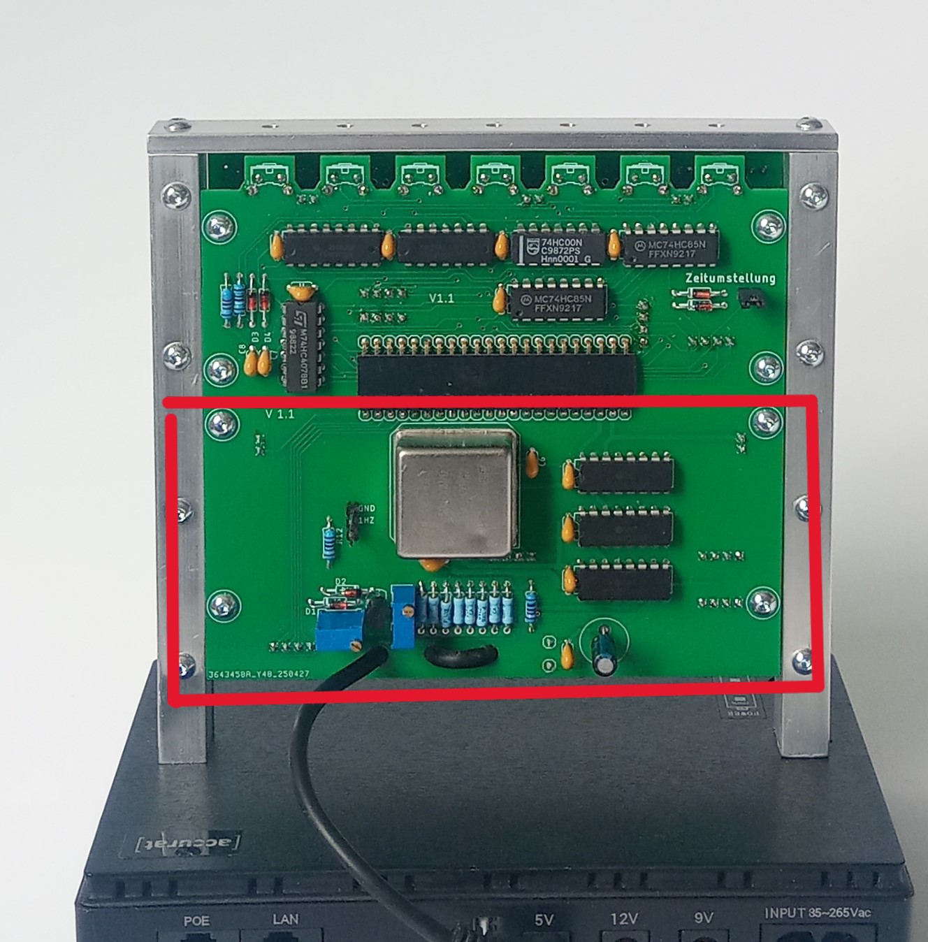

ich möchte eine meine Mechanik-Kalenderuhr (Schaltwerk).
ich suchen:
1Hz aus DCF Wandler auf 50 Hz Synchromotor?
Aber Netzfrequenz schwancken, meiste 49.8 HZ bis 50.2 Hz machmal
langsamm machmal zu schnell der Zeit stimmt nicht. +- 5min pro Moante
immer falsch.
ich möchte DCF77 ansteueung nach 50Hz?
Für 50Hz-Synchromotor 230V(24V) Antreib.!!
Also DCF77 funksinal 1hz wandler auf 50Hz Steuerung.???????

Man kann das mit einem Mikrocontroller oder einer PLL realisieren.
Ich befürchte aber, du benötigst was fertiges.

Das kann man doch ganz einfach mit einem NE555 oder so machen. Man lässt
den als astabilen Multivibrator mit 50Hz laufen und resettet den mit dem
1s-DCF-Signal jede Sekunde.
Das haben wir früher zum Betrieb der netzfrequenzgesteuerten Uhren
gebaut. Der 0,5Hz-Takt kam aus einem quarzgesteuerten Uhrenschaltkreis,
wimre U113.
- Quarzgenerator passender Frequenz
- digitaler Teiler in CMOS auf 50 Hz und 1 Hz
- PLL mit Phasendetektor auf 1 Hz mit sehr langer Zeitkonstanten
(Minuten)
- PLL zieht den Quarz nach nach TP-Filterung mit sehr langer
Zeitkonstanten
- CD 4046 könnte Dein Freund sein
Das wäre die analoge Variante it all ihren Tücken.
Mit Mikrocontroller und Programmierung lassen sich die überlangen
Zeitkonstanten leichter realisieren.
Weshalb man den Synchronmotor nicht netzsynchron laufen lassen möchte,
erschließt sich meinem Verständnis nicht.

Dazu hat sich schon Hagen Jakubaschk vor 40(?) Jahren geäußert.
Die Uhr will 50 Impulse pro Sekunde, nicht unbedingt gleichmäßig
verteilt. Man braucht also einen RC-Oszillator der etwas schneller als
50Hz schwingt. Dessen Signal verfüttert man an den Synchronmotor. Die
Impulse zählt man mit und nach 50 Impulsen hält man den Oszillator an.
Wenn der 1Hz Impuls kommt, startet man ihn wieder, gibt dem Zähler ein
Reset und das Spiel geht von vorn los. Ging damals in TTL.
Kann man alternativ auch mit einer PLL (CD4046) bauen und einem 50:1
Teiler. Dann kommen die Impulse gleichmäßig, sobald die PLL eingerastet
ist. Oder man verwendet Topic-konform einen µC dafür und macht die PLL
in Software. Ist speziell bei DCF als Sekundentaktgeber wohl einfacher,
da kann man die fehlende Marke jede Minute ignorieren.

von Peter D. (peda)
Huch, immer noch keine Lösung gefunden.
Oliver S. schrieb:
> Bitte keine Mikrocontrollerschaltung
Wurde doch schon gesagt: PLL (74HC4046) + Teiler 50:1 (74HC390) + 24V
Endstufe (z.B. DRV8231A).

Ich verstehe dein Blockschaltbild nicht, aber kann dir folgendes
anbieten:
Ich habe für meine Uhr als Alternative zur Netzfrequenz eine Zeitbasis
mit OCXO gebaut. Die Schaltung erzeugt ein 50Hz Rechteck mit 50% duty
cycle (der 1Hz Ausgang funktioniert nur in Verbindung mit dem Rest der
Uhr).
Falls du Interesse hast, kannst du eine unbestückte Platine von mir
kostenlos bekommen.
Beitrag "Re: Uhr mit cmos-ICs"
