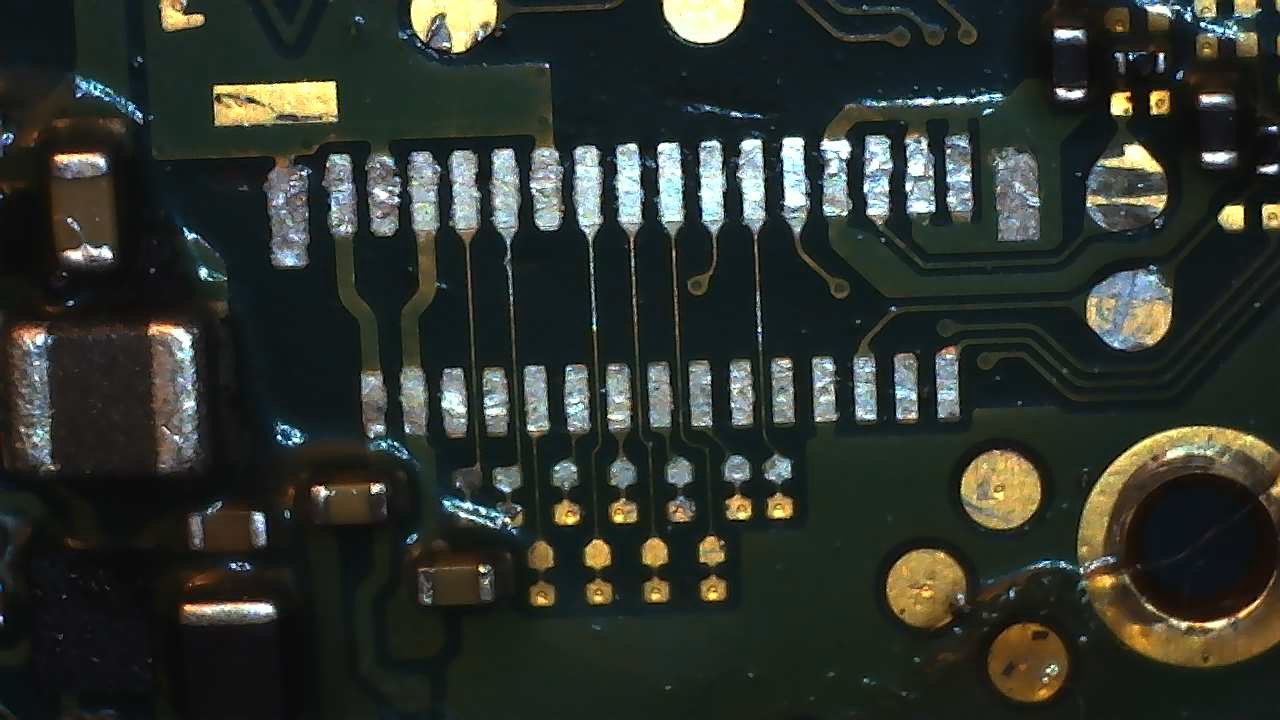

Bei manchen Bauteilen habe ich immer wieder das Problem, dass das
Lötzinn zähflüssig bleibt, sich quasi wie Butter aus dem Kühlschrank
verhält.
Es will sich nicht an den Kontaktpunkten "sammeln". Stattdessen zieht es
sich.
Die Bilder zeigen den Kartenslot-Connector einer Switch Lite. Die
Kontaktpunkte lassen sich nicht besser reinigen lassen (zweites Bild)
und danch sieht es - egal wie oft ich es wiederhole - wie auf dem ersten
Bild aus.
Ich habe mehrere Lötspitzen, unterschiedliches Lötzinn und bleifreies
sowie bleihaltiges Lot probiert.
Die Temperatur beträt etwa 360 °C.
Ich weiß nicht, warum es immer wieder passiert. Bei meinem alten Gameboy
Color verhielt es sich ähnlich. Bei einem Joy Con gab es keine Probleme.
Kennt jemand das Erscheinungsbild und hat eine Idee, was ich falsch
mache?
VG Tim

Wahrscheinlich fehlt dir Flussmittel an der Lötstelle.
Bringst du das Lötzinn an die Lötstelle oder an den Lötkolben?
Welche Legierung verwendest du?
Besitzt das Lötzinn eine Flussmittelseele?
Welches zusätzliche Flussmittel verwendest du ggf.?
War vorher schon Lötzinn auf den Pads und verwendest du in diesem Fall
eine ähnliche Legierung (verbleit/bleifrei)?
Die Schmelzpunkte von verbleitem und unverbleiten Lötzinn unterscheiden
sich i.A. um etwa 25K.

Flußmittel ist im Lötzinn enthalten. Zusätzlich nehme ich NC-559-ASM.
Das Lötzinn bringe ich in den meisten Fällen über die Lötspitze auf das
Bauteil. Im aktuellen Falle habe ich beide Varianten probiert. Das
Ergebnis ist gleich.
Auf den Pads war Lötzinn. Ich gehe davon aus, dass es bleifreies war.
Auch hier habe ich beide Sorten probiert. Ohne Erfolg.
Das bleihaltige Lötzinn ist eine Zinn-Blei-Legierung (63% Sn).
Leider habe ich keine weiteren Angaben. Die Rollen sind unbeschriftet.
Einen Anteil von 2% Flußmittel haben alle.

Lötkolben zu kalt und/oder hat zu wenig Leistung...

Kenne ich so nicht. Ordentlich Flux drauf und dann mit Entlötlitze
abziehen. Und das Resist von den dünnen Leiterbahnen wurde auch
vaporisiert und durch Zinn ersetzt. :(

Bis du damit an der Lötstelle bist, ist das Flussmittel Geschichte.

Ansich sehen die Lötpads (links) schon recht sauber aus.
Ich würde da noch Flussmittel drübergeben und nochmal mit dem Kolben
drüberfahren, dann hast du eine saubere Oberfläche.
Ich kann dir das "FL 22 CL" herzlich empfehlen, kostet, ist aber sehr
gut.
Auch super, falls du mit Entlötlitze arbeiten möchtest, Ruck-Zuck hast
das alte Lötzinn damit entfernt.
Vor gut 7 Jahren hatte ich auch mal so ein Lötzinn, welches sich nach
dem Erhitzen recht schnell zäh verhielt.
Ist das das Flussmittel, das überall drumrum auf der LP ist, nur nicht
auf den Lötstellen?
Hast du das mal nachgemessen? Mir sieht das aus, als ob die Lötstelle
diese Temperatur nicht erreicht. Zu heiß ist die Lötung auf jeden Fall
nicht, weil nirgends schwarz verzundertes FLux zu sehen ist.
BTW: hinterher solltest du die Flux-Reste gründlich reinigen, denn
zusammen mit Luftfeuchtigkeit wird das nicht passivierte Flussmittel zur
Säure, die Metalle zersetzt.

Viel zu heiß!
Wie viele lagen hat das PCB? Wenn unter den Pads 2-3 geflutet Lagen
sind, wird's ohne preheater oder zusätzlicher heißluft ein Problem...

Noch sind die Pads drauf. Übe bitte ZUERST steckertauschen an
schrottplatinen. Wenn es dort 10x geklappt hat, geh an die konsole.
Es schaut mir nach zu kalt/zu kurz aus. Welche spitze genau hast du?
FPC-Stecker tauschen ist so ziemlich das schwierigste was es gibt, da
die zusätzlich leicht schmelzen. Würde ich grundsätzlich nur mit
heißluft von unten machen.

Die Marken Flussmittel werden auch gerne gefälscht, mit echtem würde
sich das Zinn schön zu Inseln zusammenziehen. Falsches kann IPA mit
minimal Kolophonium sein, das zischt nur kurz ohne Wirkung. Sowas habe
ich vor Jahren auch mal bei eBay erwischt.

60 W sind schon knapp bei Multilayer Boards, da wird ein Preheater
nötig.

Das hängt stark vom Lötkolben und der verwendeten Spitze ab. Ist die
Spitze zu fein, geht das bei Boards, die die Hitze schnell abführen,
auch mit einem konventionellen 100W Kolben nicht. Andersrum geht's bei
direktbeheizten Lötspitzen auch mit geringen Leistungen.

Das Wichtigste: die Lötspitze muss die Wärme vom Heizelement an die
Spitze bringen. Die sogenannten "SMD-Nadelspitzen" sind absoluter Müll.

von Tim (staubfluse)
Hallo!
Die neuen Teile sind gekommen. Einen nennenswerten (sichtbaren)
Unterschied hat es nicht gemacht. Erst ein Aufheizen der Kontakte auf
über 200 °C hat das Problem gelöst.
Vielen Dank noch einmal für die Hilfe!

Ich hänge mich mal dran, ich habe ein ähnliches Problem: Ich muß eine
abgefallene Mikro-USB3-Buchse wieder anlöten.
Pads sind bestmöglich mit Entlötlitze gereinigt, sieht aber trotzdem wie
Bild 2 aus.
Anlöten wollte ich mit Nadelspitze (Temperatur 8) und 0,5er Elsold.
Aber nach meiner Erfahrung werden viele nebeneinanderliegende Pins
zusammenlaufen und das Zinn dort wieder wegzubekommen geht praktisch nur
mit Skalpell.
Für "Lötbad mit großen Tropfen" ist nicht genug Platz.
Wie könnte man die Pins am geschicktesten anlöten?
von Uli S. (uli12us)
Zeig mal ein Foto davon. Schliesslich solls mehr als nur eine Ausführung
der USB3 Buchse geben. Dummerweise unterscheiden sich die deutlich.
