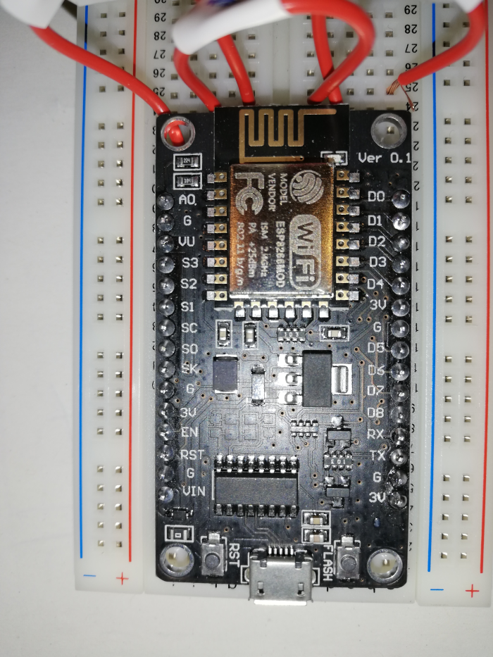

- NodeMCU ESP8266 12E, I2C, 4MB

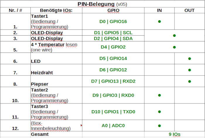

- Relais oder MSOFET zum Schalten des Heizdrahtes

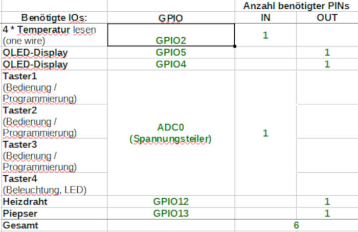

- 4 Push-Buttons (3 f. Menue, 1 für temporäre Beleuchtung innen)
- geignete Spannungsteiler, um die drei Menue-Taster per ADC0 erkennen
zu können
- 1 LED
- 4 Stck. DS18B20 Temperatursensoren (mit ALARM-Trigger)

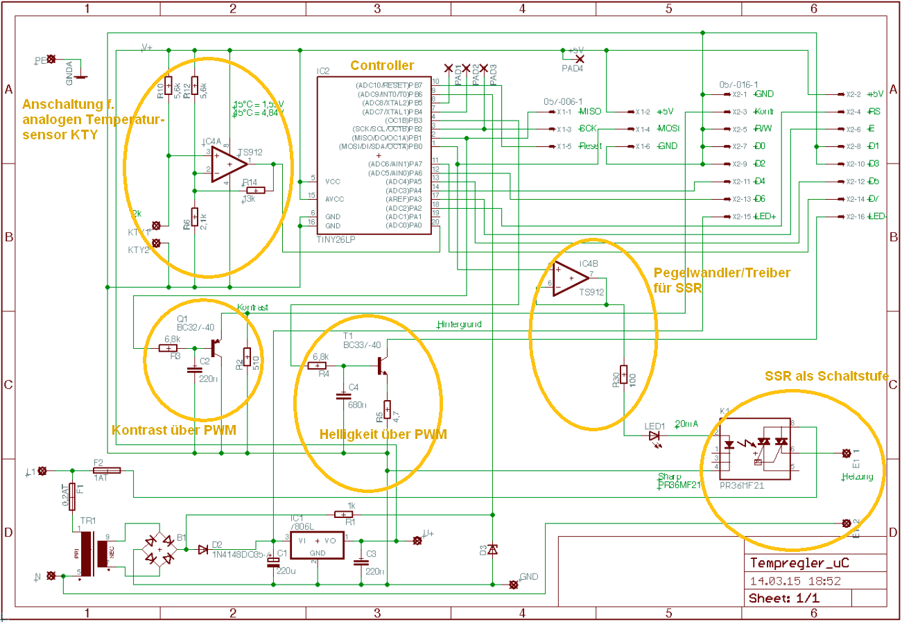

von Jürgen F. (unterstrom)
Guckst du hier:
das ist genau, was du bedarfst:
Beitrag "Re: SSR für Heizungssteuerung"
Auch ich habe mir fürs Brotbacken einen solchen Gärschrank gebaut. Im
Nachhinein kann ich sagen, dass mit dem Gärschrank, also mit einer
bekannten und konstanten Temeratur, reproduzierbaren Erfolg beim Backen
hatte.
Jürgen

Jürgen F. schrieb:
> Guckst du hier: ...
Hallo @Jürgen,
hab mir den Schaltplan angeschaut - ist leider zu 'schwierig' für
mich...
Die aktuelle Steuerung besteht (auf dem PCB) bis jetzt aus nur drei
aktiven Teilen:
- 5V Spannungsversorgung (DC-DC Wandler 12V -> 5V)
- NodeMCU ESP 8266
- MOSFET (Schalten des Heizdrahtes)
Ich glaubs ja selbst noch nicht ganz, werde das aber bald feststellen...
Alles andere sind Einbauten in die Box selbst, also 'Peripherie' zur
Platine.

> hab mir den Schaltplan angeschaut - ist leider zu 'schwierig' für mich...
Der ist nicht schwierig, den hatte ich ohne Worte nach 10 Sekunden
verstanden  ;-)

Lothar M. schrieb:
> Der (Schaltplan) ist nicht schwierig, den hatte ich ohne Worte nach 10 Sekunden
> verstanden  ;-)
Könnte da ein Op-Amp drin sein? :-) - die Erinnerung ist zu schwach,
Erfahrung praktisch nicht vorhanden ...

von Uli (uiimcn)
Axel hat das auf den Punkt gebracht:
Axel S. schrieb:
> ... Machen!

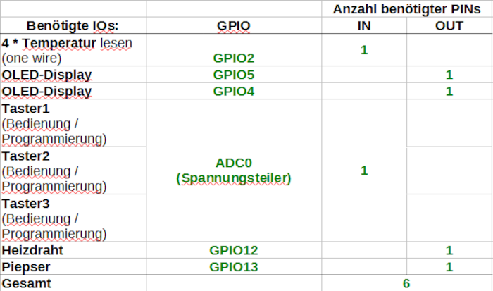

Hab die Pin-Zuordnung m. W. jetzt vollständig - sie ist hier als PNG
angehängt.
Kann sich das jemand von euch anschauen, ob das so machbar wäre?
Falls keine Fallen oder gar Fehler drin sind, baue ich den Schaltplan
und die ersten praktischen Versuche darauf auf.
Grüße
Uli

Dazu noch ein Bild von der NodeMCU.
Edit2:
Die LED läuft nicht wie angegeben über den ESP ...
von Uli (uiimcn)
Die schematische Abb. im vorherigen Beitrag (RandomNerdTutorials) stimmt
nicht ganz überein mit der tatsächlichen MCU.
Anbei deshalb die Zuordnung ohne LED und ein soeben gemachtes Foto.
Wenn du so viele Pins frei hast, dann leg doch einfach jeden Taster auf
1 eignen Pin. Dann musst du weniger herumraten, wenn die Tasterkontakte
nach kurzer Zeit anfangen zu oxidieren.
von Uli (uiimcn)
Hallo Lothar,
so ganz verstehe ich das erst mal nicht.
Ich bin ja froh dass es bisher gereicht hat ohne z. B. den Bootvorgang
zu gefährden oder mir eine andere kleine 'Katastrophe' einzuhandeln...
1) Genau welche(n) Pin(s) siehst du als 'frei an? Jetzt wird nämlich
doch noch einer für eine LED benötigt.
2) Mögliche Oxidation der Taster:
Ich sehe da keinen Unterschied zwischen Einzelbelegung mehrerer Pins und
der gemeinsamen Nutzung des ADC0. Wenn einer nicht mehr schließt, stelle
ich das ja in beiden Fällen über die Bedienung fest.
Grüße
Uli
Uli schrieb:
> Genau welche(n) Pin(s) siehst du als 'frei an? Jetzt wird nämlich doch
Ich sehe da 13 Pins mit "GPIOxx" und du brauchst laut deiner Aufstellung
6+LED:
https://www.mikrocontroller.net/attachment/636625/gpios-pinout.randomnerdTutorials.png
Ergo müssten da noch ein paar Digitaleingänge frei sein...
Nimm mal an, du hast 4 Taster, von denen jeder einen zufälligen
Übergangswiderstand mit 0..2k hat.
Du siehst: Wenn du die in einem Spannungsteiler zuverlässig auswerten
willst, wird der Spannungsteiler unglaublich hochohmig. Und die
schlechte Kontaktgabe wird noch schlechter, weil du die Frittspannung
und den nötig Frittstrom dann sicher nicht mehr erreichst und die Taster
noch scheller "altern".
Wenn du jeden Taster aber über einen 10k Pullup an einzelne Digitalpins
anschließt, dann wird jede Betätigung noch sicher erkannt.
Das Thema mit "Mehrfachbetätigung" kommt da noch dazu: was, wenn du
schlechter werdende Taster hast und 2 davon drückst? Wird diese
Betätigung dann zufällig als der dritte Taster erkannt?
Probiers einfach aus, du kommst drauf: Taster über Spannungsteiler
einzulesen ist Käse.
von Uli (uiimcn)
Hallo Lothar,
das ist Konjunktiv ;-) - ich wollte ja wissen welche, da es doch
einige gibt, die nur mit Vorsicht verwendet werden können. Dazu brauchts
dann wiederum mehr Erfahrung und Wissen, als ich hab...
Danke, das werd ich nun nicht mehr versuchen. Es lohnt sich nicht für
meinen Bedarf, verwende nun  den D5-Pin für die LED und ADC0 für nur
einen einzigen Taster.

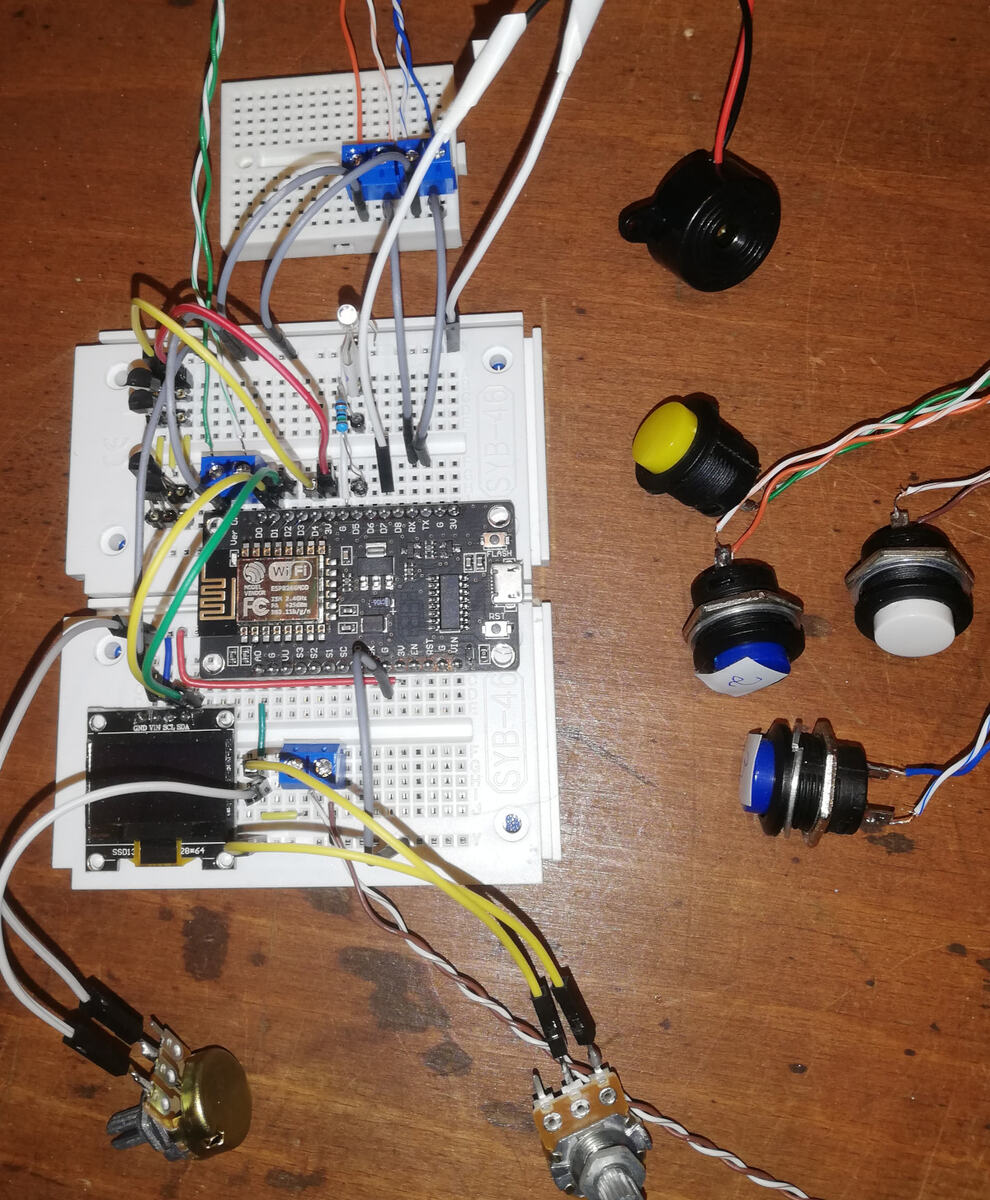

von Uli (uiimcn)
Zwischendurch mal was Anderes:
OLED verlötet, verdrahtet, angesteuert, geflasht -> Auf Anhieb voller
Erfolg:
Die OLED sagt Hello!
Jetzt habe ich außer der LED auch ein OLED, um mehr Infos ausgeben zu
können (Serieller Monitor funktioniert ja z. Zt. nicht) und bin sicher,
ggfs. genauere Fragen stellen zu können, falls es beim direkten
Speicherzugriff weiter so hakt.
Bis bald
Uli

*Die Gärbox (Soll-Funktionen):*
Ist beschrieben hier:
https://brotbackforum.iphpbb3.com/forum/77934371nx46130/anfaengerfragen-f6/kleiner-feiner-gaerautomat-was-soll-muss-er-alles-koennen-t10439.html#p223153
*HW Steuerungs-Komponenten:*
(Auf eine Auflistung wird an dieser Stelle verzichtet)
*Schaltplan:*
Erstellung mit TinyCAD. Soweit bisher ersichtlich ohne nennenswerte
Hindernisse. Wird zu passender Zeit eingestellt.
*PIN-Zuordnung:*
Siehe aktualisierte Abb.

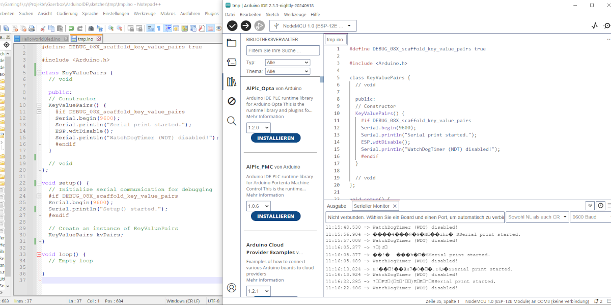

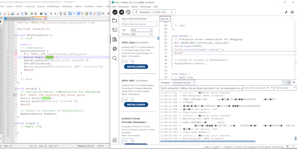

von Uli (uiimcn)
ohne im Moment auf Vorhergegangenes eingehen zu können:
Hat jemand zu diesem 'Schluckauf' einen Rat?
Evtl. hab ich bereits die erste Node MCU geliefert? Jedenfalls hab ich
erstmal NULL Erklärung für diesen endlosen Loop.
Der (zusammengestrichene) Code:
#define DEBUG_08X_scaffold_key_value_pairs true
#include <Arduino.h>
class KeyValuePairs {
  // void
  public:
  // Constructor
  KeyValuePairs() {
    #if DEBUG_08X_scaffold_key_value_pairs
    Serial.begin(9600);
    Serial.println("Serial print started.");
    ESP.wdtDisable();
    Serial.println("WatchDogTimer (WDT) disabled!");
    #endif
  // void
22
void setup() {
23
  // Initialize serial communication for debugging
24
25
  Serial.begin(9600);
26
  Serial.println("Setup() started.");
27
  #endif
28
29
  // Create an instance of KeyValuePairs
30
  KeyValuePairs kvPairs;
31
32
33
void loop() {
34
  // Empty loop
35
36
Und das kommt raus (Arduino IDE, Serieller Monitor):
(Die Monitor-Ausgabe kann ich leider nicht per Klicken kopieren - geht
nicht...)
--> Eine endlose Schleife, die lediglich Output von KeyValuePairs()
{...} wiederholt. Das Programm kommt nicht bis zum regulären setup()
Bereich.
Hat jemand von euch eine Erklärung?
Bin gespannt!
Grüße
Uli

von Ralf G. (ralg)
Ursache: Verwendung von uninitialisierten Zeigern (mehrere
Möglichkeiten)
Wirkung: ganz normaler Programmabsturz und Neustart
von Uli (uiimcn)

von Monk (Gast)
Warum deaktivierst du den Watchdog? Man sollte das nicht ohne guten
Grund tun.
Die wirren Zeichen in der Ausgabe lassen vermuten, dass dein ESP Chip
neustartet. Den Grund für den Neustart zeigt er in der Regel an. Dazu
musst du aber am PC auf 74880 Baud umstellen, damit die wirren Zechen zu
lesbaren werden. Wenn du magst, kannst du auch die Ausgaben von deinem
Sketch auf 74880 umstellen, dann siehst du beides.
Warum hast du zweimal "Serial.begin(9600);" im Code? Vielleicht macht
der zweite Aufruf davon Probleme, während gleichzeitig die gepufferten
Zeichen des vorherigen Serial.prinln() ausgegeben werden.
Ich sehe in dem zusammen gestrichenen Code keine nicht initialisierte
Variable. Interessanter wäre der wirkliche Code, den du ausgeführt hast.
Vielleicht belegst du zu viel RAM. Lokale Variablen liegen auf dem Stack
und der ist auf etwas weniger als 5 kB beschränkt.
von Uli (uiimcn)
Klaus schrieb:
> Du hast keine Ahnung vom Programmieren (nicht schlimm!). Aber statt eins
> nach dem anderen zu lernen (Hello World, LED blinken lassen, Taster
> abfragen, Kombinationen davon, ...), lässt Du dir von einer KI Programme
> zusammenschustern, die Du selbst nicht verstehst.
> Das funktioniert halt nicht, Du bist da der beste Beweis.
> Lerne Grundlagen!
Mach ich doch alles - hatte das bereits geschildert.
Das läuft parallel. Die KI bringt nur sehr wenig dazu. Syntax und
Schreiben. Das kann sie recht gut.
Ist nur zum Debuggen, weil der Watchdog auch MNeustarts verursachen
kann.
> ... damit die wirren Zechen zu
Jetzt ist schon etwas mehr zu entziffern - aber nicht alles. Werde damit
momentan leider auch nicht schlauer.
Das war ein Fehlerr von meiner Seite. in setup() sollte der Schalter
logisch verneint sein. Das war er nicht... Hat dann nach der Korrektur
nicht mehr gebracht als vorher (mit den 74880 Baud).
Der ausgeführte ist genau der, den ich hochgeladen hatte. Würde ich
nachträglich ändern (Teile löschen), bringt das ja nur noch mit viel
Glück etwas...
Kann ich mir bei den paar Zeilen nicht vorstellen.
Das Einfachste wäre, wenn jemand den Code auf seiner MCU ausführen
würde. Dann wäre zumindest klarer, ob es ein HW-Problem sein könnte.
Danke dir sehr für die  konkreten Hinweise!
Grüße
Uli
von Ralf G. (ralg)
@TO
Bring das erstmal in eine sinnvolle Reihenfolge.
'Serial.begin()' wird einmalig im Programm 'für alle' ausgeführt, das
versteckt man nicht ganz hinten in irgendeinem Konstruktor:
class KeyValuePairs
public:
  KeyValuePairs()
    ESP.wdtDisable();
#endif
void setup()
  Serial.begin(9600);
22
23
#endif
24
25
26
27
28
29
30
void loop()
31
32
33
> nicht...)
Lässt sich die Ausgabe markieren? Normalerweise kriegt man mit Ctrl-C
alles kopiert.
von Monk (Gast)
Deine wiederholten Hinweise auf die Unfähigkeit der KI nerven. Meinem
Chef brauchte ich nur einmal sagen, dass KI uns (noch) nicht weiter
bringt.
Deine Ausgaben bestätigen jedenfalls meinen Verdacht, dass der ESP
unerwartet neu startet. Offenbar nach einem Absturz, denn wenn nur der
Watchdog den Neustart auslösen würde, wäre die gesamte Ausgabe lesbar.
Ich würde jetzt mal die Stromversorgung und die Zugriffs-Parameter zum
Flash Speicher kontrollieren.
Zur Stromversorgung: Verwende ein unverbrauchtes Kabel dessen Stecker
noch gut fest sitzen. Verwende auch einen gut fest sitzenden USB Port am
PC. Falls nicht vorhanden, schließe ein 5..9V Netzteil an Vin und GND
an.
Vielleicht ist der Flash Speicher langsamer, als deine Konfiguration
verlangt. Falls du in der "NodeMCU" Board Definition keine Flash
Parameter ändern kannst, versuche es mal mit dem "Generic ESP8266" und
den Einstellungen:
Flash Frequency: 40 MHz
Flash Mode: DOUT
Falls das Board auf einem Steckbrett sitzt, betreibe es ohne oder
entferne die reservierten Pins (siehe
http://stefanfrings.de/esp8266/index.html#nodemcu)
Probiere die anderen Code-Beispiele auf dieser Webseite.
Probiere eine ältere Version des ESP8266 Cores. Ich weiß, dass die alte
Version 2.3.0 zuverlässig läuft (auch mit der aktuellen IDE).

Das ist hier doch irrelevant.
> alles kopiert.
Leider nicht - keine Ahnung, woran's hier nun wieder klemmen könnte...
Monk schrieb:
> Deine wiederholten Hinweise auf die Unfähigkeit der KI nerven. ...
Mich auch. Gehe jetzt nicht mehr brav auf entsprechende Kommentare ein.
> Ich würde jetzt mal die Stromversorgung ... kontrollieren.
Die konnte es ja nicht sein. Das Programm konnte hochgeladen werden und
lief - wenn auch sehr 'merkwürdig' ...
> Vielleicht ist der Flash Speicher langsamer, ...
Bingo!!! Das war das Problem!
Hab jetzt mit Erfolg erst mal die delay(...) erhöht, um dem Speicher
mehr Zeit zu geben. Nach den Flash-Parametern schaue ich anschliessend.
Dat war 'n Ding ...
Danke Dir!

Was meine liebe Node MCU betrifft gehe ich inzwischen doch davon aus,
dass ich die HW (Flash-Speicher) mindestens an einer Stelle beschädigt
habe.
Selbst einfachste Test-Programme können abstürzen... Was *zuverlässig
UND wiederholbar* funktioniert ist ein Programm, bestehend aus einem
leeren setup(); und loop();
Ein technisch vollständiges Minimalprogramm also...
Mache jetzt unabhängig von HW am Programm selbst weiter und kümmere mich
um Speicherfragen erst dann wieder, wenn neue Teile da sind.

von Uli (uiimcn)
Sehe ich das richtig, dass mein letzter Beitrag gelöscht wurde?
Wenn ja, weshalb?
Er enthielt ein Bild des aktuellen Versuchsaufbaus.
> Wenn ja, weshalb?
Ja, weil du ein Foto unmäßig groß als PNG gepostet hast. Nimm JPEG dazu.
DAS ist das Format für Fotos. Diese Begründung hast du auch per Mail
erhalten.
Und poste dann auch noch einen Schaltplan zu diesem Aufbau. Oder sollen
sich den jetzt alle von deinem Foto "abzeichnen"?

Danke - verstehe!
Das Foto war ja jetzt nicht dazu gedacht, das Ganze mal genauer
durchzuschauen. Es soll einfach den Status auf der praktischen Seite
zeigen, damit klarer wird, wo diese Seite steht momentan.
Eine 'saudumme' Frage dazu:
Mit welcher Methode erreicht man am ehesten, dass der Schaltplan dan
tatsächlich mit dem Versuchsaufbau übereinstimmt ...? Fehler können sich
ja ganz gerne mal überall einschleichen...
Super klein geworden jetzt!
