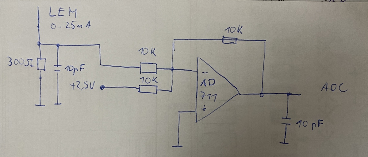

Ich habe folgende Addierer Schaltung geplant zu verwenden für meinen LEM
Wandler, welcher bei 0 A auf 2,5 hochgelegt werden soll und je nach
Stromrichtung dann gegen 0 oder zu 5 V geht.
Was denkt ihr dazu ?
1. Würde das wie anliegend aufgezeichnet funktionieren?
2. Kann ich für die 2,5 V auch einen Spannungsteiler meiner 5 V Referenz
vorschalten?
3. AD711 sollte gehen, mit externem Nullabgleich und den 10 k
Widerständen?
Vielen Dank an alle 👍

Wenn Du am Ausgang +2,5V haben willst, mußt Du aber -2,5V am Eingang
haben, und nicht +2,5V. denn das ist ja am inv. Eingang.
Wieso machst Du eigentlich einen neuen Thread dafür auf?

Dafür reicht ein passiver Spannungsteiler mit drei Widerständen.
Nö, denn bei deiner Schaltung liegt der Nullpunkt bei -2,5V. Der
Addierer invertiert.
> Widerständen?
Das macht man meistens in Software.

Dieser Addierer invertiert, liefert -5V statt 5V.
Woher die 2.5V, die müssen ja genau und stabil sein, am besten
abgeleitet von der Referenzspannung des ADC.

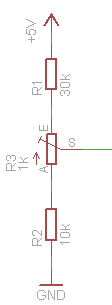

von Falk B. (falk)
Etwa so. Der OP muss hier ein Rail to Rail Typ sein, wenn man nicht mehr
als 5V Versorgungsspannung hat. So echte Rail to rail ist das dann aber
auch nicht, die letzten paar Dutzend mV sind meist nicht brauchbar (nahe
0V und nahe VCC). Die Invertierung kann man per Software leicht
umdrehen.

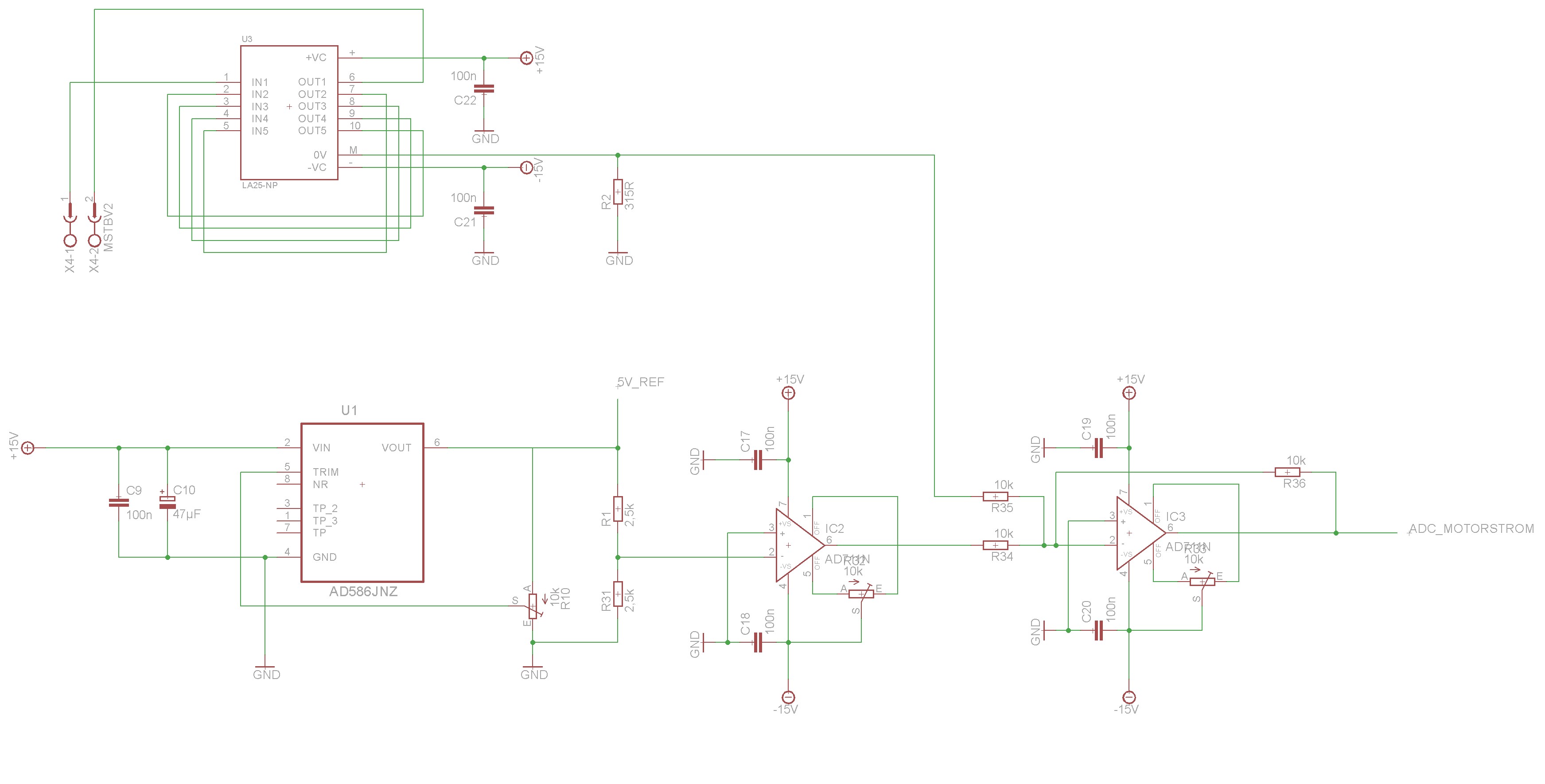

von Daniel E. (everyday_fun69)
Michael B. schrieb:
Ja, die Invertierung ist korrekt. Bei dem Tool stand Verstärkung -1 was
ich übersehen hatte
Hab genügend AD 711 da, also könnte ich erst die Invertierung machen und
die -2,5 V dann auf zwei AD 711 verteilen, da ich neg. Strom und
Spannung messen möchte?
Der Widerstand für den Nullabgleich macht das Kraut auch nicht mehr
fett…
Würde das passen ?

von Frank O. (frank_o)
Falk B. schrieb:
> Wozu
Dein Signal hat sehr wenig Strom und die Messung könnte das vielleicht
noch etwas runter ziehen. Da kann ein Spannungsfolger zumindest nicht
schaden. Wenn er sowieso "viele von den Dingern rum liegen hat", wie er
schrieb.

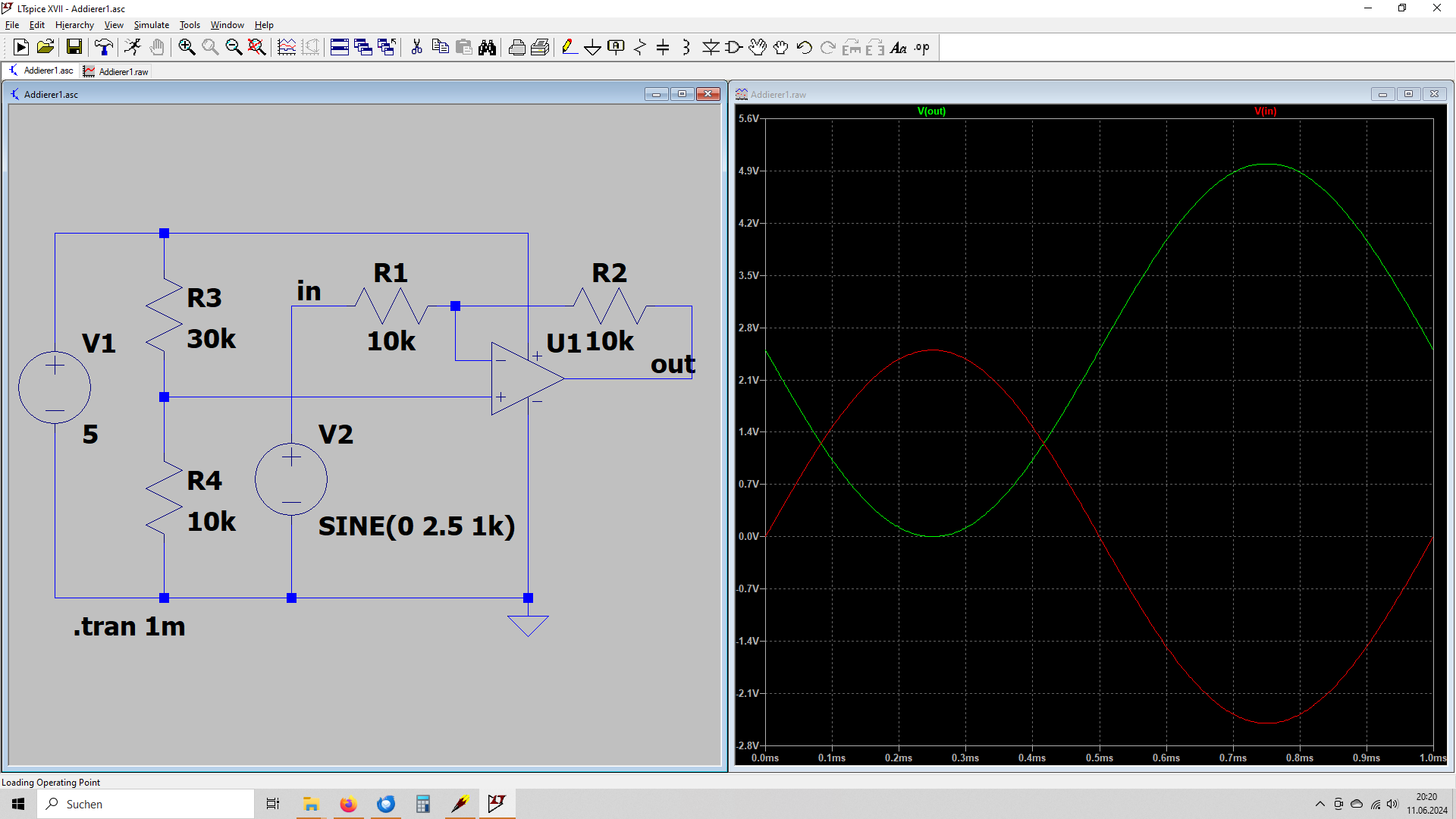

Guten morgen,
Könnte das wie anliegend funzen? Verbesserungen?
Vielen Dank.

von Falk B. (falk)
Nö. Er mißt an einem 300 Ohm Shunt. Der Eingangswiderstand von 10k liegt
hier parallel. So what! Den Fehler kann man bei Bedarf rausrechnen.
von Lucky (Gast)
Falk B. schrieb:
3% systematisch falsch ist jetzt nicht so wenig, kommt aber auch immer
auf den Anspruch an, wenn man etwas sehr einfach halten will und muss,
dann ist das nicht schlecht 3%
AD711 und AD586 sind aber weit entfernt von einfach
Also rechnet man es aus und hat 10k parallel zu 315 das macht 305.4 Ohm
und rechnet damit, tut ja nicht weh

von Falk B. (falk)
Nein, denn es ist genau so falsch wie am Anfang. Eher so.
Beitrag "Re: Addierer Schaltung"
Die Trimmer für die Offsetspannungen der OPVs brauchst du nicht, das
wird durch die Kalibrierung erledigt. Für die 1,25V Offset brauchst du
einen Trimmer, siehe Anhang.
Wenn man die Bürde auf 200 Ohm verringert, liegen bei der Mitte des
Messbereichs (12,5mA) genau 2,5V an der Bürde. Ein weiteres Verarbeiten
vor dem ADC ist dann unnötig. Wer einen Nullabgleich braucht, schaltet
einen nichtinvertierenden OpAmp dahinter und stellt am invertierenden
Eingang einen Offset ein.
